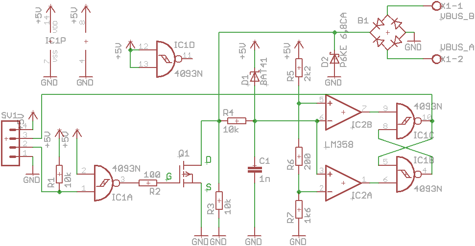

von ml (Gast)
Hallo
http://hobbyelektronik.org/w/index.php?title=VBus-Decoder
Erstens : mein Deutsch ist sehr schlecht.
Tenwede: freundlich Internetseite.
3)
Ihr Diagramm des Vbus Sklaven (slave) auf Ihnen Internetseite ist
Unterscheidung des Unterlagen " Resol ,Seite 5 ".
Ihr Diagramm :Q1 P-FET, von RESOL : T201 N-FET. (field-effect transistor
(FET))
4)
Ich habe das Diagramm wieder aufgebaut.
Das Vbus sind mit einer regulable Fütterung nachgeahmt worden, die zu
8,2V übersetzt wird und, welchem Dampfs bis zu 53mA begrenzt wird.
*Vbus = 8,2V (hoch), ohne COM1 (Kabel RS232).
*Vbus = 1,2V (niedrig), mit (Kabel RS232) Computer/PC COM1.
        IC1A Feder 2 = 5V
        IC1A Feder 1= -6.5 V (von RS232 der Kabel Computer/PC).
        => IC1A Feder 3 = 5V.  T201 N-FET
(Fet-Feldwirkungtransistor-Änderungszahnrad in der Leitfähigkeit). =>
Vbus = 1,2V.
*Vbus = senden Daten, mit COM1 des Computers, auf der Computertorsion
RS232 ein Anschluss. Mit diesem Anschluss sende ich Daten bezüglich des
Vbus.
Ich erhalte am Schicken den sofortigen Daten auch des gleichen Datums
empfange auf meinem Anschluss. Wenn I von IC1C Feder 10 zu losem RS232
mich bilden, empfangen Sie no more Daten bezüglich meines Anschlusses.
Ich habe nicht noch mein DELTASOL E innen, für Dezember bin Hoffnung I.
erhalten.
Ist das Arbeiten, das ich richtig beschreibe?
 Mit vielem Dank.
von Chris R. (hownottobeseen)
@ml:
Es ist etwas ungeschickt, mir eine Mail zu schreiben und fast
gleichzeitig im Forumsthread zu posten, den ich abboniert habe ;)
Ich antworte erstmal auf die Mail. Wenn es von Interesse ist, werde ich
es auch hier hineinstellen.
