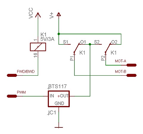

von Zardoz (Gast)
Dachte da an so etwas ...
Nice week,
Zardoz
von Harald (Gast)
Hallo Zardos,
die Schaltung funktioniert so, keine Frage. Mit 2 Relais hat das nur den
Vorteil das Du den Motor kurzschliessen kannst (=Schnellstop).
Mit dem BTS117 wird das nichts, bei typisch 100mOhm würdest Du 3.6 Watt
bei 6A Nennstrom verköcheln. Das ist etwas heftig für das Package. Der
141 sieht da schon etwas besser aus, aber 1W Verlust ist auch noch
grenzwertig (und unvernünftig in meinen Augen). Suche doch mal nach
"MOSFET logic level", da müsste man eigentlich genug passende Typen mit
z.B. 10mOhm finden. Dann sind es nur noch ca. 360mWatt, das würde schon
besser passen.

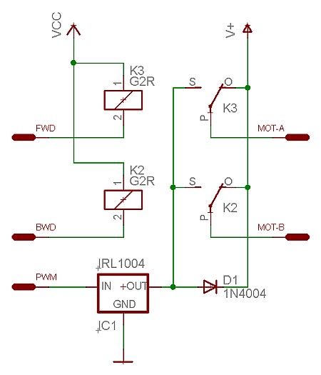

von Zardoz (Gast)
Der Vollständigkeit halber hier noch der Plan mit zwei Relais. Jetzt muß
ich nur noch Relais mit kleiner Bauform für hohe Schaltströme finden ...
Nice week,
Zardoz
von Harald (Gast)
Hast Du die Maße des OMRON-Typen (G8ND) aus meinem Link oben gesehen?
Viel kleiner geht es nicht für ein H-Brücken-Relais bei 25A
Belastbarkeit - denke ich jedenfalls. Das Relais müsstest Du beim
Hersteller als Muster oder bei einem Distributor auch in kleineren
Stückzahlen bekommen können.
von Harald (Gast)
Und vergesse nicht die erwähnte Überspannungsschutzdiode zwischen MOT-A
und MOT-B, wie gesagt, das Bürstenfeuer bringt sonst 'ne Menge Müll auf
die Versorgung...
von Zardoz (Gast)
Moin,
das H-Brücken-Relais gefällt mir. Wirklich schade, daß es nicht so ganz
einfach erhältlich ist.
Leider habe ich mit Motorsteuerungen bisher nicht viel Erfahrung.
Deshalb hätte ich jetzt einfach noch eine Diode wie eingezeichnet
vorgesehen und fertig. Bei den Relais gehe ich mal davon aus, daß die
Dioden im Treiber genügen (ULN2003A). Jedenfalls gab es damit bisher
keine Probleme.
Aber wie genau funktionieren diese Überspannungsschutzdioden? Müssten ja
dann bidirektionale sein ...
Nice weekend,
Zardoz
von Harald (Gast)
OK, wenn das OMRON schlecht beschaffbar ist, wie wäre es mit diesem
hier:
Best.Nr. 505013-15   (beim blauen Klaus)
Ich finde es für die Größe etwas schwach aber jedenfalls ist es leicht
beschaffbar.
Und, ja die Diode ist bidirektional und begrenzt einfach ab einer
gewissen Schwellspannnug. Siehe dazu auch das Datenblatt:
z.B. hier: http://www.plextron.com.tw/pdf/p6ke.pdf  (stellvertretend für
viele weitere Hersteller)

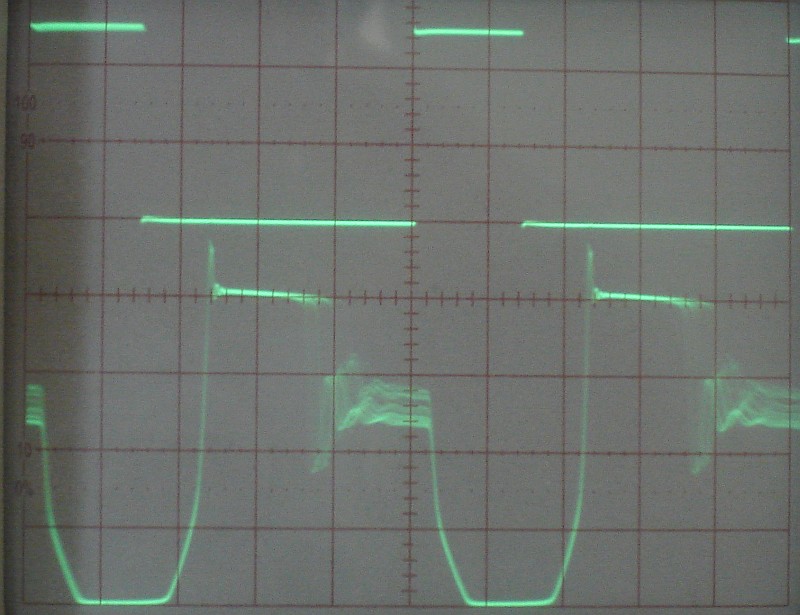

Hier ein Oszillogramm eines Testaufbaus mit BTS141, einer PWM von 4kHz
und noch ohne Suppressordiode. Die Skalierungen: 2V und 50µs.
Mit einem BTS117 sieht das Bild eigentlich nicht anders aus. Und der
angeschlossene Motor lässt sich mit beiden sehr gut steuern ...
Nice weekend,
Zardoz
von dmg (Gast)
EN AS PWM Sigal am Motor bei nur 4kHz so aussieht ist sicher bei der
Ansteuerung der MOSFET was faul. Die Flanken sehen, von den Schwinungen
mal abgesehen, so aus als würden die FET nicht richig durchgesteuert.
Wie sieht Deine FET-Anteuerschaltung aus?
von Zardoz (Gast)
Der Eingang hängt z. Zt. direkt am Controller-Ausgang (PIC). Zusätzlich
habe ich ihn mit einem 10k auf GND gelegt, damit er ohne Signal sicher
ausgeschaltet ist.
Den BTS habe ich verwendet, weil er über allerlei interne
Schutzschaltungen verfügt:
http://www.reichelt.de/?;ACTION=7;LA=6;OPEN=1;INDEX=0;FILENAME=A200%252FBTS141%2523INF.pdf;SID=29PBLnqawQAR0AAGsa7W86c8bfcd08c9a52377b7a171e08600f89
Nice weekend,
Zardoz
von dmg (Gast)
Ach ja die BTS-Teile, hat ich glatt übesehen. Da die aber ja
Logic_level-Eingänge haben kann man die schon direkt von Controller
ansteuern.
Die können soweit ich weis nicht sehr schnell schalten. Das würde auch
die abgerundeten Kanten erklären, so lange es geht und die BTS nicht zu
warm werden lass es so. Teste mal ob die Flanken bei 1kHz PWM besser
werden.
Ich verwende ja in der Regel (reichlich dimensionierte, kosten ja kaum
was) Logic Level Powerfet der IRLxxxx Reihe die sich gut vom Controller
(gleichgültig ob Atmel oder PIC) ansteuern lassen. Damit sind die
Flanken bei 25kHz noch linealglatt.
Für einen Dauerstrom von 6A ist der BTS117 aber schon recht knapp
bemessen.
von Zardoz (Gast)
Besten Dank für die Kommentare!
Yep, die sind etwas langsam. Da ich aber z. Zt. mit PICAXE
(http://www.rev-ed.co.uk/picaxe/) arbeite, sind 4kHz die Untergrenze für
eine einfach zu realisierende PWM.
> Teste mal ob die Flanken bei 1kHz PWM besser werden.
Die Flanken würden genauso aussehen. Nur das Verhältnis wäre anders ...
Bei meiner nächsten Bestellung werde ich mir auch ein paar davon
besorgen.
Jetzt würde ich nur gern noch wissen, ob bei den BTS der 10k am Eingang
gegen Masse wirklich erforderlich ist. Bei der Menge an eingebauter
Elektronik könnte ich mir vorstellen, daß ähnliches schon intern
vorhanden ist ...
Nice weekend,
Zardoz

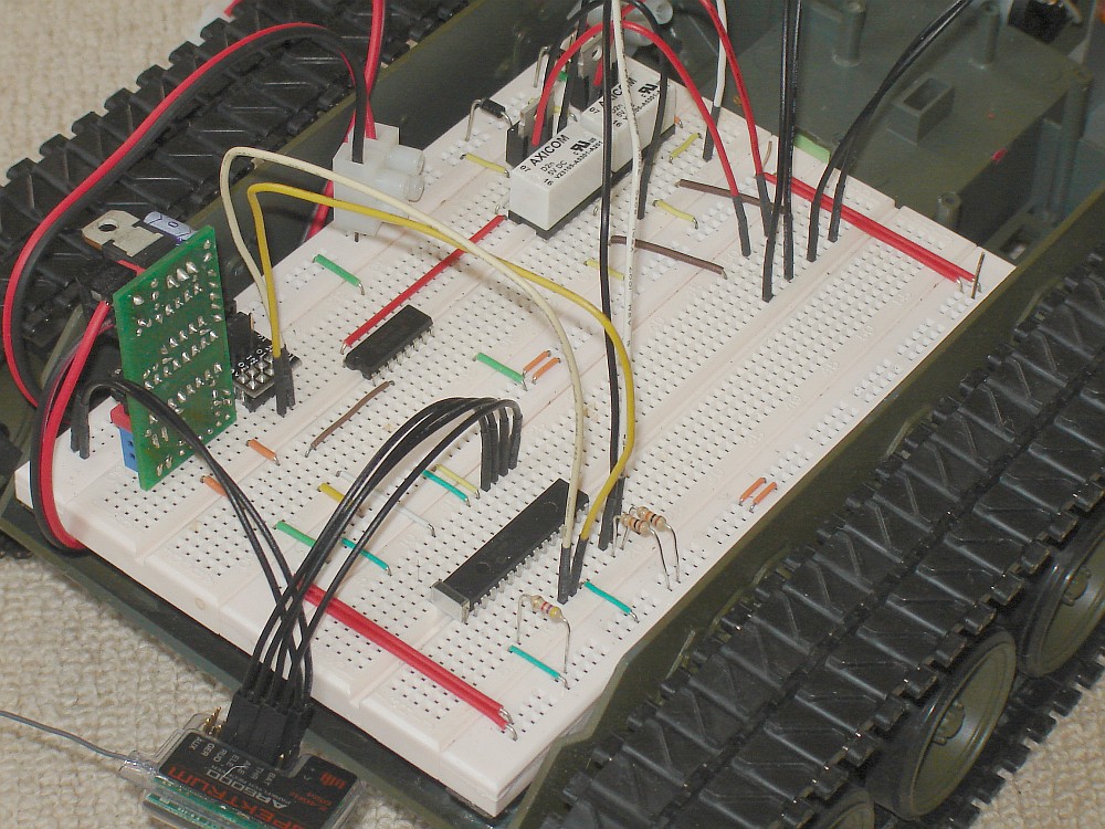

Im beigefügten Bild sind übrigens zwei dieser Schaltungen (mitte oben)

vielen Dank erstmal! Leider versteh ich noch nicht, wie ich die Relais
mit dem Motor verbinde...
An "FWD" und "BWD", muss noch dieser Treiber vorgesetzt werden,oder?
Und über PWM, kann ich die Drehzahl steuern, oder ist es nur zum
Anschalten?
Vielen Dank für Deine Mühen
Michael
von Zardoz (Gast)
> die Relais mit dem Motor verbinde...
Der Motor wird bei "MOT-A" und "MOT-B" angeschlossen, die Verdrahtung
der zwei Relais wird sicher klar, wenn Du Dir deren Datenblätter
ansiehst.
Genau so.
> oder ist es nur zum Anschalten?
Natürlich die Drehzahl steuern - zum Schalten würden ja schon die Relais
ausreichen.
Nice week,
Zardoz
von MKu (Gast)
vielen Dank nochmal.
Eine Frage hätte ich noch, was ist mit der Masse von V+ und Vcc, wo
kommen die dran...Die von Vcc kommt auf den IRL1004, oder?
Michael
von Zardoz (Gast)
> wo kommen die dran...Die von Vcc kommt auf den IRL1004, oder?
Es gibt nur eine Masse. Allerdings sollte man versuchen, die
Masseleitungen von Logik- und Leistungsteil getrennt zu halten und erst
möglichst nah an der Spannungsversorgung zusammenzuführen.
Nice week,
Zardoz

von MKu (Gast)
wie muss ich die Diode zwischen den Motoreingängen dimensionieren,
Breakdown Spg. 2 Volt unter Betriebsspg???
Michael
von Zardoz (Gast)
Da zitiere ich mal Harald:
> Die Suppressordiode würde ich bei Unenn=12V auf z.B. auf 20V o.ä,
> legen. Auf jeden Fall muss die Worst-case Durchbruchspannung deutlich
> über der maximal denkbaren Betriebsspannung liegen.
Nice week,
Zardoz
von MKu (Gast)
Danke erstaml, ich kann aber auch zwei unipolare statt einer bipolaren
nehmen???
Michael
von Zardoz (Gast)
> ich kann aber auch zwei unipolare statt einer bipolaren nehmen???
Habe mich bisher damit nicht näher befasst, sondern lediglich eine
Freilaufdiode wie im Bild drive3.jpg eingebaut. Hatte damit bisher auch
keine Probleme ...
Nice week,
Zardoz
