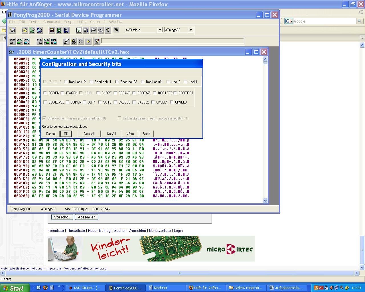

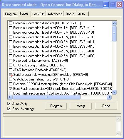

von Frank (Gast)
Gibt es soetwas im AVR Studio?
Ich finde nur JTAGICE upgrade...
von Patrick (Gast)
Ja. Siehe Anhang: Fuse "JTAG Interface Enabled"
von Frank (Gast)
Ich kanns beim besten willen nicht finden... :-(
von Karl H. (kbuchegg)
In dem Dialog, in dem du den Chip programmierst, müsste es einen
Reiter "Fuses" geben. Dort kannst du die JTAG Fuse umstellen.

von Thomas W. (thomasw)
Da du anscheinend mit PonyProg arbeitest, schau dir das hier mal an:
AVR Fuses
von Frank (Gast)
PonyProg2000...
da gibts ja folgende Einstellungsmöglichkeit...aber scheint das ja nicht
"an" zu sein...
von Frank (Gast)
Okay bei PonyProg heißt KEIN Haken = An.
Habs gesetzt und geschrieben, Die Bildpunkte des Displays bleiben
trotzdem alle Schwarz(dunkel, blau, wie auch immer)!
