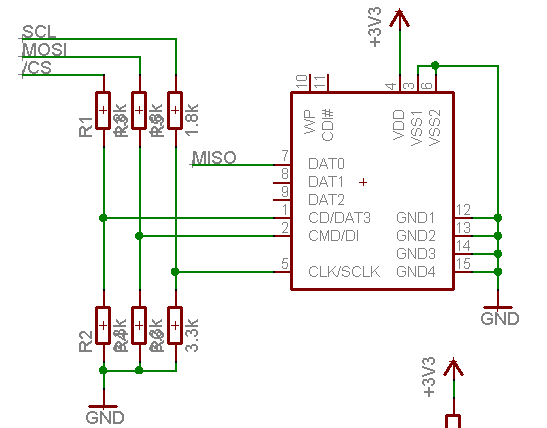

Ich habe mir vor einigen Tagen einen SD-Halter gekauft und zwar den
SDCMF-10915W0T0 bei Farnell. Eine passende EAGLE Bibliothek war auch
schnell gefunden. Mein Problem allerdings ist dass ich kein wirkliches
Datenblatt dazu gefunden habe, seitens farnell gibt es nähmlich auch nur
ein "Drawing" das mir aber leider nicht weiterhilft.
Ich möchte die Karte mit dem Software SPI aus Ulrich Radigs SD-libary
betreiben bin mir aber nun nicht so sicher über die Anschlussbelegung
des Halters.
Ich interpretiere Die Anschlussbelegung wie folgt. (Schaltplan im
ANHANG)
DAT0 bis DAT3 ist vermute ich mal für ne andere Ansteuerungsmethode
gedacht.
CD/DAT3 ist Chip-Select
CMD/DI ist DATA-IN
CLK/SCLK ist SPI-Clock
WP ist für die Write Protection, kann ich denke ich offenlassen
Bei CDI# bin ich mir nicht sicher, blaube das ist der Pin bei dem man
sieht ob überhaupt eine Karte drinsteckt, kann ich denke ich ebenfalls
offenlassen.
Die große Frage allerdings ist wo ist DATAOUT.
Bei anderen SD-Kartenanbindungen war das immer PIN7 deshalb glaube ich
das es DAT0 sein müsste bin mir aber nicht sicher.
Kann das so funktionieren wie ich mir das hier gedacht habe?
Danke im Vorraus
mfg Bernd Maierhofer

Also erstmal danke für die Antworten.
@Werner: ja wie gerade ausgemessen ist GND1-4 die Gehäusebefestigung.
Ist Aber getrennt von VSS1 und VSS2
@Tiny80: die Pins 10 und 11 sind Card Detect und Write Protect. Beide
Schalten aber gegen das Gehäuse also GND1-4.
Dann müsste GND1-4 doch auf GND legen und die Pins 10 und 11 mit Pull-up
auf einen AVR-Eingang.
So weit so gut, die beiden großen Fragen lauten nun:
ist CMD/D1 (nicht DI war aus dem EAGLE-file nicht zu lesen) DATA-IN ?
ist DAT0 DATA-out?

Meine Vermutungen stimmen mit den PIN-Belegung überein also bin ich mal
guter Dinge das ich die Karte richtig angeschlossen habe.
Vielen Dank für Eure Hilfestellungen.
Eine letzte Frage noch:
Write-Protect ist doch bei SD-Karten normalerweise rein Softwaremäßig im
AVR und nicht in der Karte selbst. Der Kleine Hebel an der Karte
schließt normalerweise nur den Write-Protect Kontakt und den Rest macht
dann der AVR.
oder???
