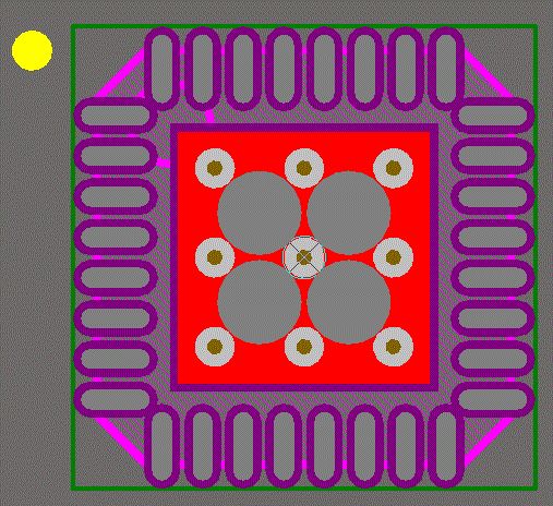

#6323695
Clemens Koller schrieb:
> Maschinenbestueckbar ist das auch problemlos, wenn man das Volumen der
> Vias beim Pastendruck beruecksichtigt. Die Pastenmaske wird in dem Fall
> vergroessert sodass mehr Loetpaste auf dem Pad zum liegen kommt.
> Wenn man viele solche Sachen macht, kann man auch die Schablonendicke
> erhoehen lassen...
> Das kann man selber machen oder teilt dies dem Bestuecker mit. Das ist
> deren taeglich Brot - zumindest im professionellen Bereich.
oder man geht einen anderen Weg. Man kann die Pastenmaske auch großzügig
um die Vias herum freistellen, sodaß eigentlich zu wenig Zinn auf dem
Thermal Pad ist. Das hat 2 Vorteile: Durch die Adhäsionskraft wird dann
beim Löten das Bauteil richtig an die Platine gezogen, was kalte
Lötstellen an den Pins vermeidet und zum anderen fließt das Zinn
idealerweise gar nicht so weit, dass es ein Loch erreicht. Sieht dann so
aus wie im angehangenen Bild.
Bei mir sehen alle ICs mit Thermal Pads so aus, bisher gab es damit noch
nie Probleme.
