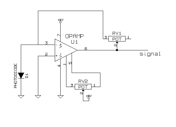

von Daniel M. (danielm)
hi...
würde dann der angehängten schaltung prinzipiell was entgegensprechen?
die werte für die potis müsst ich dann noch passend suchen, klar... es
geht mir nur ums prinzipielle...
merci & n8,
daniel
