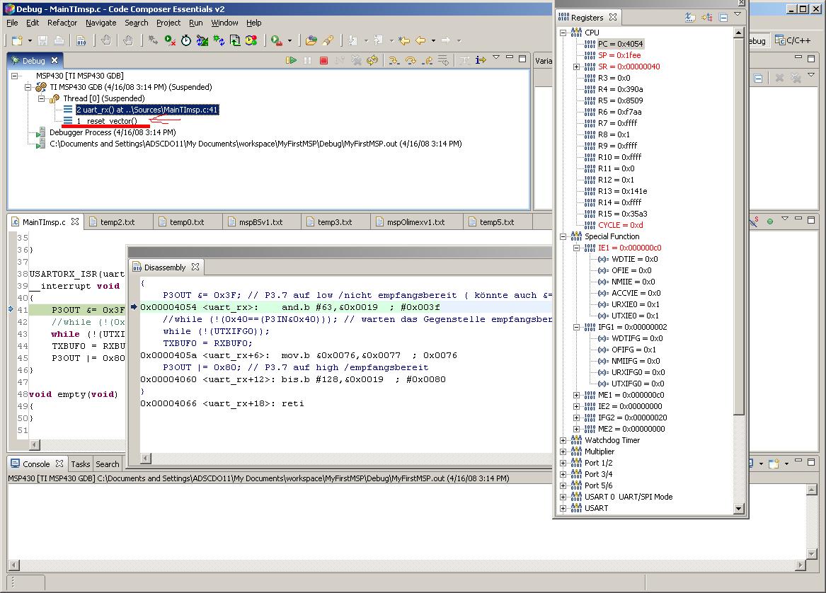

Hi hab folgendes Problem. Hab einen MSP430F169 bei welchem ich USART0 im UART modus initialisire und ihn dann in den LMP3 schicke. Nun habe ich eine rx_isr realisirt die ein einfaches Echo macht. Wenn ich nun beim Debuggen per Step durchlaufen lasse, funktioniert es einmalig. Leider kehrt der MSP nach dem ersten durchlaufen der ISR nicht mehr zurück sondern läuft ins Nirwana. Ich weiß jetzt nicht mehr weiter kann mir vielleicht jemand einen Hinweis geben woran es liegen könnte. Danke im vorraus Sleeping IQ PS: Code kann ich gerade nicht posten. Habe aber die selbe ISR bei einem MSP430F1611 schon erfolgreich verwendet
Ohne Code kann man nur spekulieren. LPM3 und UART...hmm...dann nur mit dem ACLK als UART Takt ja?
Hi Ja hab den ACLK alls Takt verwendet. Was mich halt am meisten wundert ist das es beim anderen MSP problemlos funktioniert hat.
Hi so habe jetzt den Code!
hab noch ein Bild angehängt dort erscheint nach aufruf der ISR noch ein
thread mit dem Namen _reset_vector() ich versteh aber nicht wirklich wo
der eigentlich auf einmal herkommt.

Hi hab jetzt das Tx Interrupt Bit disabled. Leider besteht das Problem immer noch. Ich befürchte das das Problem schon beim starten der RxISR entsteht. Wenn man auf dem Bild schaut welches ich im Post vorher angehängt habe sieht man das dieser ominöse "_reset_vector()" schon beim starten der RxISR erscheint. Leider habe ich nicht wirklich eine Ahnung was dieser macht und vorallem wo er herkommt. Bin inzwischen ziemlich frustriert.
Der Reset-Vektor wird beim Start des µC ja immer angesprungen. Abhängig vom Sonnenstand, Außentemperatur, IP-Nummer XOR Kaffee-Füllstand meiner Tasse zeigt den Eclipse bei mir auch immer mal an und immer mal nicht. Daran wird´s nicht liegen.
Hi ich glaub ich hab das Problem gefunden (Noch keine Lösung). Die Adresse an welche der Stack Pointer schreibt und liest ist voller F's. Für mich bedeutet dies das der Stack nicht beschrieben wird. Woran kann das liegen und was kann ich dagegen machen??
Hi Problem gelöst!!!!!!!!!!!!!!!!!!!!!!!!!!!!!!!!!!!!!!!!!!! Die Ursache war ein falsches Link-File. Dies kam daher das ich das alte Projekt verwendet habe welches für den 1611 war. Man kann zwar in den Projekt Einstellungen den µC Typ verstellen aber es wird nicht das Link-File geändert in welchem die Speicherbereiche stehen somit hat mein Stackpointer an eine Stelle gezeigt in welche er nicht schreiben darf. Ziemlich blöder Fehler aber aus sowas lernt man. Danke dir Christian für deine Hilfe.
