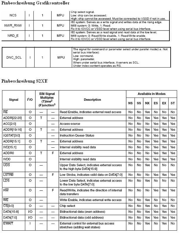

Im Anhang noch der Auszug aus dem Datenblatt für das External Bus
Interface
gruß

Also du kannst das dann doch 18bit breit anschließen.
du nuzt einfach noch 2bit der Adresse als "daten" + 1 bit der Adress für
Kommand/Daten umschaltung
wenn du einen Wert A = 18 bit schreiben willst mußt du dann
 16bit von A an die Externe Adresse von
X...X(Anfang belibig)1/0(für schreiben lesen...)aa(die beiden restlichen
bits der Daten). Dann den schreibimpuls des Displays an den
Schreibimpuls des controllers, dan nimmt dir der kontroller die Sache
ab, du stuerst den dann halt durch shcreiben der Daten an die "richtige"
Adresse.
Hoffe das sit verständlich wie ich das meine ;)

>enn ich das richtig verstehe würde ich jetzt einfach die Adressleitung
>offen lassen und die 16 Bit breite Datenleitung einfach an den 16 Bit
>Bus des Grafikcontrollers anschließen.
Würde ich anders tun:
die 16bit Daten so wie du geschrieben hast, aber:
ich würde die Leitungen RE und WE des Controllers (low aktiv) über eine
Logik (wahrsch. NOR) so ändern, dass damit direkt RW_NRD und E_NWR (was
sind das für scheißnamen?) angesteuert werden können. A1..A22, oder
einige davon, würde ich über ein Adresskomparator legen und an NCS
klemmen. A0 würde ich an DNC_SCL anklemmen, zur Unterscheidung der
(vier) Register.
Das gibt folgenden VOrteil:
>1. Chipselect "NCS" des Displays auf low setzen
>2. DNC_SCL auf low setzten um die nachfolgenden Daten als COMMAND
>   zu kennzeichnen.
>3. Schreiben von 0x22 ins Indexregister
>4. DNC_SCL wieder auf high setzten
>5. 16 Bit Daten auf den Datenbus legen in dem man an irgend eine externe
>   Adresse schreibt.
>6. Kennzeichnen der gültigen Daten mittels E_NWR
Das wird dann automatisch gemacht, wenn du per Software
Lese/Schreibbefehl auf das scheinbar vorhandene externe Ram zugreifst.
In einem Takt, und nicht, wie bei dir, in sechs.
