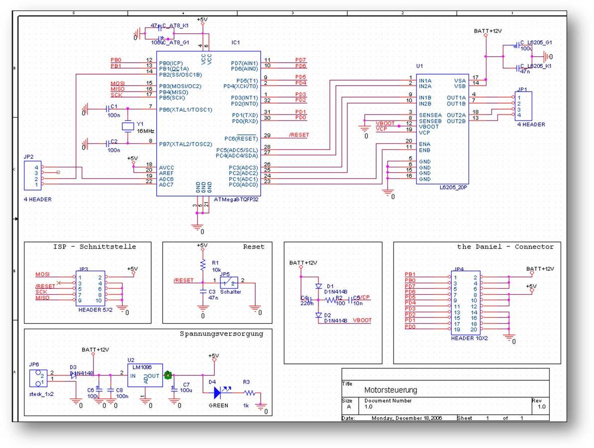

hallo, wir haben eine motorsteuerung mit einem atmega8 aufgebaut und die programmierung und die steuerung funktionieren einwandfrei.jedoch nur solange der isp adapter(verbunden mit dem pc) dran steckt.falls jetzt jemand auf die schlaue idee kommt und sagt,dann lass ihn doch dran.kann sich seinen komentar gleich sparen,danke. die motorsteuerung soll für einen eigenständigen roboter verwendet werden.hab schon infos besorgt,dass man das isp interface mit jumpern versehen soll.dies funktioniert jedoch auch nicht.auch mit pull up oder pull down wiederstände konkrete zustände der pins zu erreichen funktioniert nicht. ich hoffe mir kann jemand helfen,denke!!

Hallo, kenn mich zwar mit atmels nicht aus aber ich würde mal tippen da fehlt ein pull up an den reset pin. Dennis

Evtl. sind die 5V vom ISP besser als Deine.....dann kannst Du "Jumpern" und "Pullen" so lange wie Du möchtest und es bringt nichts. Gruss Otto
Ein bisschen Schaltplan wäre nicht schlecht. Was heißt "funktioniert nicht"? Wird der Controller über den (wie auch immer gearteten ISP) mit Strom versorgt?
Was hängt noch an den Leitungen an denen der ISP hängt? Schaltplan? Letztens gab es hier ein Problem, dass die GND Leitung nur über den ISP zustande gekommen war und deshalb ohne ISP RS232 zwischen AVR und PC nicht funktionierte. > falls jetzt > jemand auf die schlaue idee kommt und sagt,dann lass ihn doch dran.kann > sich seinen komentar gleich sparen,danke. Tipp fürs Leben ;-) Unterstelle den Leuten erstmal das Beste. Nicht das Schlechteste.

2 dinge fallen mir da ein: 1. reset pin richtig angeschlossen (über 10k widerstand an vcc)? 2. masseproblem: solange deine steuerung über das isp- kabel am rechner hängt funktioniert alles, weil sich deine platine über umwege ne masse zieht. ist dann das kabel ab -> masse ab -> funzt nicht... guck mal, ob's einer dieser beiden punkte sein könnte.

Schließ mal das Baord an ein vernünftiges Netzteil an! Es kann sosnt sein das das Baord vom Programmer "mitversorgt" wird.
oh was vergessen! mit funktioniert nicht mein ich,dass wenn ich den isp adapter zum rechner dran hab und der rechner ist an funktioniert das board.zieh ich ihn ab,funktioniert das board nicht mehr so wie es soll!dann setzt er beliebige output pins und die motoren fahren los,obwohl sie dafür garnicht den befehl bekommen.

Da hat wohl jemand wieder mal die Angstkondensatoren vergessen ;) Oder mal BOD einschalten.

der 100nF Blockkondensator ist beschaltet.jedoch ist es möglich,dass er zuweit weg platziert wurde.jedoch weiß ich,dass die spannung nicht zusammen bricht.auch nach dem spannungswandler ist ein blockkondensator verwendet wurden und auch laut messgerät ist kein spannungs zusammenbruch erkennbar.es liegen 4,96V an.

>es liegen 4,96V an. Sieht doch gut aus. >projekt von 3 leuten Wie kann man mit 3 Leuten an einem so kleinen ATMega8 rumfummeln ? >und auch laut messgerät ist kein spannungs >zusammenbruch erkennbar Welches Messgerät ? Ein Multimeter ? Damit erkennst du gar nichts wenn der ATmega anläuft, die Schaltung kurz zu viel Strom zieht und den ATmega einfach wieder resettet. So was sieht man nur auf einem Osci. Aber wie oben bereits gesagt: Ohne Schaltplan ist planloses rumrätseln angesagt. PS: Deine Shift-Taste ist irgendwie zeitweise kaputt.
Hallo Lutz, wenn du die Möglichkeit hast, solltest du mal die Spannungsversorgung direkt am ATmega mit einem Oszi messen. Gruß Udo hehe, Holger war schneller.... :)

Hi Sind die 2x100n am Quarz ernst gemeint ? MfG Spess

100n für C1,C2 ist viel zu groß. Eher 15pF. Ich würde mal nachmessen ob Reset wirklich high wird wenn der ISP ab ist.
Wozu dient die seltsame Knolle hinter dem 5V-Regler? Hat das Teil ohne ISP überhaupt Strom? Zumindest bei ST500 kann man ein Target ja auch vom ST500 versorgen lassen.

Ich würde auch mal die 5V Leitung direkt vom Ausgang des Spannungsreglers zum ISP Stecker durchpiepsen. Das gleiche mit der Masse vom Spannugsregler zur Masse am ISP Stecker. Es scheint ja fast so das durch den ISP eine fehlende Verbindung hergestellt wird.
#845584
Moment mal: In meinem Datenblatt zum LM1086 ist Pin 2 der Ausgang und Pin 3 der Eingang. Und wenn das wirklich der Adjustable Typ ist kommen mit dieser Verschaltung nur 1,2V raus.

Hi Die 1N4148 in der Stromversorgung, bei einem 1,A Regler und max 5,6A Motortreiber, finde ich übrigens auch ganz lustig. Wer hat denn so einen Unsinn verzapft? Wenn man schon Schaltungen übernimmt, sollte man sie wenigstens verstehen. Übrigens hat eine ordentliche Schriftform auch etwas mit Höflichkeit und Respekt vor den anderen zu tun. Schließlich willst du Hilfe. Also, Groß- und Kleinschreibung üben, intensive Beschäftigung mit Elektronik und dann weiterfragen. MfG Spess

Dein Fehler liegt in der Software. Du fragst irgendwo PORTB ab, ohne die unbenutzten Pins auszumaskieren. Und ohne Anschluß floaten die lustig vor sich hin und Deine Abfragen verheddern sich. Ein offener Pin hat weder Low noch High, sondern Müll. Im günstigsten Fall erhöht sich dadurch nur die Stromaufnahme. Pullup-Widerstände sind kein rausgeschmissenes Geld. Einige 8*10k im SIL-9 sollten in keiner Bastlerstube fehlen. Peter
