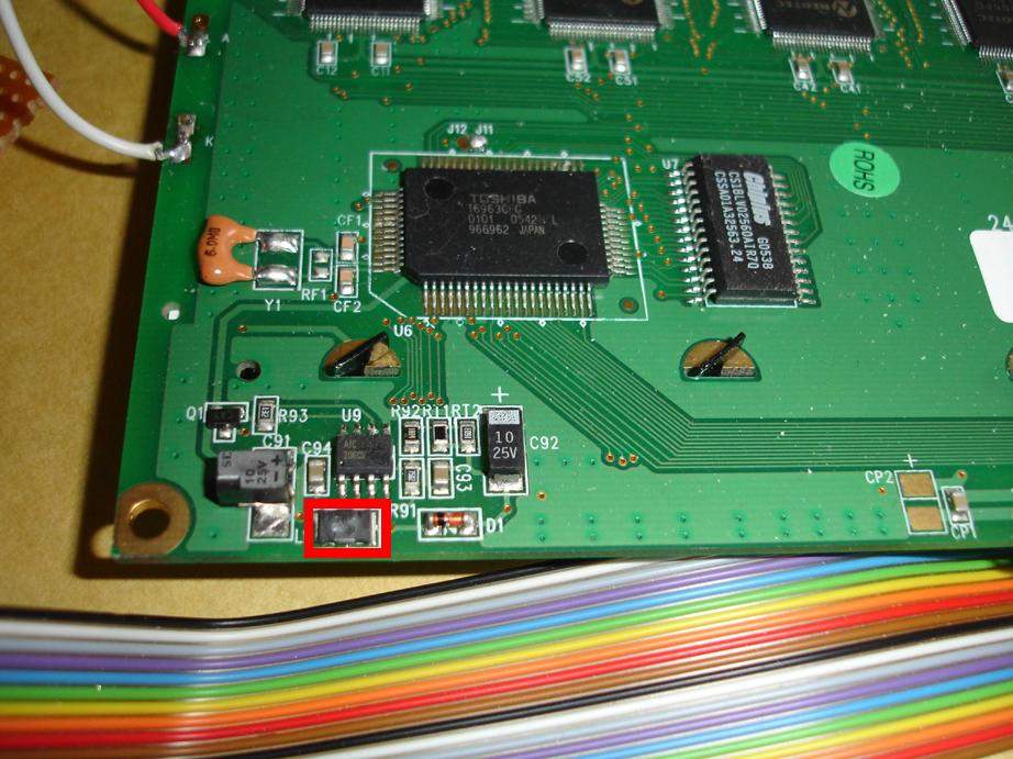

Hat jemand hier das gleiche Display ??? EA W240-7K
http://www.reichelt.de/?;ACTION=3;LA=4;GROUP=A522;GROUPID=3008;ARTICLE=53959;START=0;SORT=artnr;OFFSET=16;SID=15B7DYiNS4AQ8AAHGU1qUd76460ac180e97ad9b5bffec6334c138
Welchen Wert muss die Spule auf der Rückseite des Displays haben (rot
Markierung)???
Ich hatte das Display vor einiger Zeit erworben und im "Bastelschrank"
verstaut.
Dabei muss sich wohl die Drossel zerbröselt haben. Auf den Teilen die
ich noch gefunden habe steht eine 33 leider fehlt die letzte Ziffer um
den Wert bestimmen zu können. Das Datenblatt zu dem
DC-DC-Controller(AIC1652), wo die Drossel angeschlossen ist, gibt auch
nicht sonderlich viel her.
Der Wert könnte 33µH oder 330µH betragen - aber einfach ausprobieren
will ich das auch nicht. Bei 33µH habe ich Sorge das der Strom zu groß
wird weil die Spule, wenn falsch, ja in Sättigung kommt. Bei 330µH
könnte die Ausgangsspannung zu groß werden.
MfG Stefan
