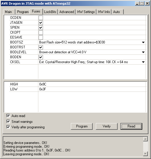

von Werner B. (Gast)
Ich glaube fast du verwechselt Externe Taktquelle mit Quarz.
Hier die Einstellung eines Mega32 (5V 16MHz Quarz). Mit AVRStudion und
Dragon.

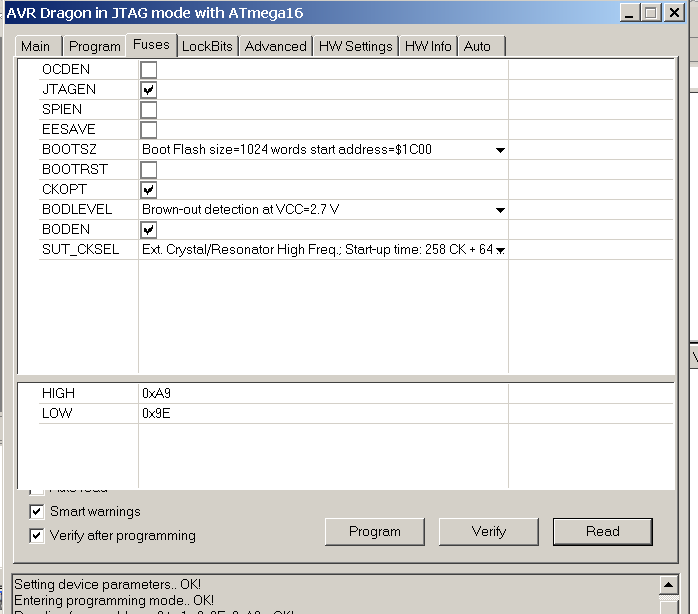

von Alexander S. (knut740)
Nein, steht bei mir auch auf ext. Crystal...
sieht ebenso aus, allerdings High 0xA9
                             low  0x9E
(und funktioniert nicht!)
Ändere noch mal die CLKOPT Fuse.
Wenns das auch nicht ist bleibt eigentlich nur noch ein Hardwaredefekt
am Mega16 oder Quarz bzw. dessen Beschaltung.
Wenn ich den Haken bei CLKOPT entferne (also CLKOPT  n i c h t  (?)
programmiere), dann blinkt die LED einmal kurz auf.
Stelle ich anschließend probehalber auf int 1-MHz, dann blinkt es
normal.
mfg
Alexander
Es war ein Hardwarefehler !
Ich habe auf einem zweiten Olimex-ARV-P40 in der gleiche Weise, wie ich
es bisher versucht hatte, mit JTAG und AVRStudio den externen Quarz
aktiviert. Das ging problemlos und sofort.
Also ist entweder der ATMEGA16 (teilweise?) oder der Quarz nicht in
Ordnung.
Vielen Dank für Eure Hilfe
