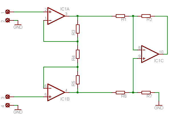

Es gibt ja den klassischen Instrumentenverstärker mit 3 OPVs wie er im
Anhang zu sehen ist. Über R4 ist die Verstärkung einstellbar.
Ich hatte nun die Idee, wenn man R4 in 2 gleichgroße Widerstände
aufteilt, und den Mittelpunkt mit GND verbindet, dann könnte man
zusätzlich die absoluten Eingangssignale verstärkt verwenden. Denn dann
handelt es sich einfach um 2 nichtinvertierende Verstärker, die einem
beide Absolutsignale verstärken, und der Differenzverstäker liefert
einem noch das Differenzsignal wie beim normalen Instrumentenverstärker.
Das Schaltbild dazu kommt gleich noch.
Die Fragen ist, ob ich mir da gravierende Nachteile durch die Verbindung
mit GND einhandele. Verändert sich dadurch z.B. die
Gleichtaktunterdrückung?
Dass die paarweisen Widerstände immer genau gleich sein müssen ist klar,
aber die kann man zur Not auch noch einstellbar machen.
#846132
Hallo Hermann
dann ist das aber kein Instrumentenvrstärker mehr. Die Idee des
Instrumentenverstärkers beruht ja darauf, dass die beiden Eingangs-OP's
mit den gleichen Widerständen (hier R3,4,5) arbeiten, und somit keine
Fehler durch unterschiedliche Werte auftreten. Der
Instrumenten-Verstärker hat ja dafür ein andere Schwäche: dadurch dass
er die beiden Eingangssignale zuerst verstärkt und dann erst abzieht,
sind Gleichanteile und hohe Verstärkunge nicht vereinbar. Bei hohen
Gleichanteilen ist nach wie vor der einzelne OP in Differenzschaltung
besser geeignet.
Gerhard
OP #848040
Also die Widerstände R3, R5 und R4, R8 wollte ich ja auch als genau
gleich annehmen. Ich verstehe nur nicht ganz, was sich am Verhalten der
Schaltung ändert, wenn man diese Masseverbindung herstellt, außer
natürlich, dass sich die Absolutspannungen vor dem 3. OPV nun auf GND
beziehen.
Das wäre ja genauso, als wenn im normalen Instrumentenverstärker für R4
ein Poti eingebaut ist, bei dem der Mittelanschluss genau in der Mitte
ist und mit GND verbunden ist.
Meine Idee war halt, mit der gleichen Schaltung sowohl kleine
Differenzspannung zu verstärken, als auch großen Absolutspannungen zu
messen. Zur Not könnte man ja auch die Masseverbindung über einen
Analogschalter zuschaltbar machen, dann wäre es bei offenem Schalter
wirklich ein reiner Instrumentenverstärker.
#848245
Hallo Herman
ich verstehe was du meinst. Klr kannst du die schaltung so erweitern. In
meiner vorigen Post wollte ich nur sagen, dass der Begriff
Instrumentenverstärker daher kommt, dass die Genauigkeit der 3
Widerstände R3-R5 die Präzision des Versärkers unterstützt. Wenn du eine
Masseverbundung einbaust, bestimmen die Widerstände R3/R4 und R5/R8 die
Verstärkung der beiden Eingangs-OP's. damit verlierst du eine gewisse
Präzision. das ist eben das, was den Instrumentenverstärker ausmacht.
Ansonsten macht deine modifizierte Schaltung das gleiche.
Gerhard
Gast #848299
Der Instrumentenverstärker ist aus zwei Gründen wie im ersten Bild
aufgebaut:
1. Gleichtaktunterdrückung
Der Instrumentenverstärker hat im linken Teil keinen durch
Ungenauigkeiten der Widerstände R3, R4 und R5 bedingten
Gleichtaktfehler. Die Genauigkeit der Widerstände ist nur zur exakten
Einhaltung des gewünschten Verstärkungsfaktors wichtig.
Beim Verstärker im zweiten Bild hängt der Gleichtaktfehler von der
Ungenauigkeit der vier Widerstände ab, und wird bei höherer
Verstärkung entsprechend größer.
Genau das will man aber beim Instrumentenverstärker vermeiden.
2. Aussteuerbarkeit:
Mit dem Instrumentenverstärker können die beiden Eingangssignale auch
bei hoher Verstärkung bis fast an die Versorgungsspannung
heranreichen, solange das Differenzsignal hinreichend klein ist.
Bei der zweiten Variante dürfen sich die Eingangssignale nur in einem
kleinen Bereich um GND herum bewegen, sonst übersteuern die beiden
OVs.
Damit ist aber der Sinn eines Differenzverstärkers mit hohem
Verstärkungsfaktor (was der Instrumentenverstärker ja letztendlich
ist) verflogen. Dieses Problem bekommt man auch durch genaue
Widerstände nicht weg.
