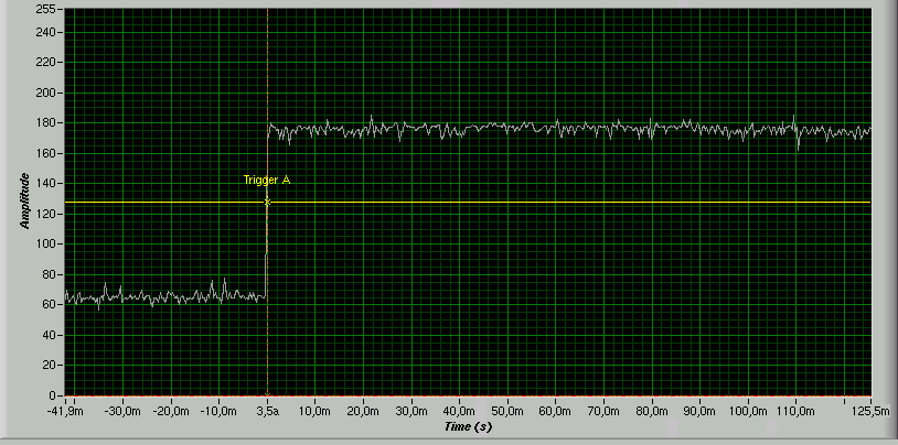

Generell funktioniert das auch. Es gibt eine Frequenz von etwa 2kHz.
Aber die Amplitude ist ziemlich gering, d.h. der Low-Wert liegt wohl bei
etwa 1V und der High-Wert bei etwa 2V. Damit kann ich meine Logik nicht
gescheit schalten.

von Michael (Gast)
Ach, so sieht das Signal in etwa aus. Habe leider nur ein einfaches
selbstgebautes Oszi. Der Amplitudenwert lässt sich leider nicht direkt
ablesen. Dazu braucht man den Vergleich mit GND und VCC.
von Michael (Gast)
So sehen GND und VCC aus auf meinem Oszi.
Das Signal nimmt also etwa das mittlere Drittel ein.

von Helmut L. (helmi1)
Mit welcher Versorgungsspannung versorgst du das ganze. Ich vermute mal
mit 5V.
Der TL084 kann nicht bis an die Versorgungsspannung ausgesteuert werden.
Parameter im Datenblatt: Maximum Output Voltage swing.
Bei einer Versorgungsspannung von +-15V kann der Ausgang nur +-12V.
Nun rechne das mal um auf +5V . Da bleibt nicht viel ueberig.
Besser ist es dafuer einen Rail To Rail Op zu verwenden.
z.B.  OPA2340 oder TS912.

von yalu (Gast)
> Theoretisch sollte der OP doch entweder VCC oder GND an seinen
> Ausgang setzen?
Der TL084 ist für diese Anwendung nicht geeignet, da die
Ausgangsspannung nicht dicht genug an VCC und GND heranreicht. Laut
Datenblatt ist der minimale Output-Swing +/-12V bei +/-15V
Versogrungsspannung. Für 5V/0V-Versorgung sind die Werte nicht
angegeben, aber untere Wert von 1V ist eigentlich schon deutlich
besser, als ich erwartet hätte.
Da hilft auch ein nachgeschalteter Schmitt-Trigger überhaupt nichts,
wenn er mit dem gleichen OpAMp aufgebaut ist.
Um mit der Ausgangsspannung dicht an VCC und GND heranzukommen,
brauchst du einen Rail-to-Rail-OpAmp. Evtl. genügt aber auch schon ein
Single-Supply-OpAmp. Der kommt wenigstens mit dem unteren
Ausgangspegel dicht an GND heran. Vielleicht hast du einen guten alten
LM324 oder LM358. Der hat einen Low-Pegel unter 0,5V (je nach
Belastung) und High-Pegel über 3V. Das sollte für die meisten
nachfolgenden Digitalschaltungen ausreichend sein, da bei diesen der
High-/Low-Schwellwert meist in der Gegend von 2V liegt.

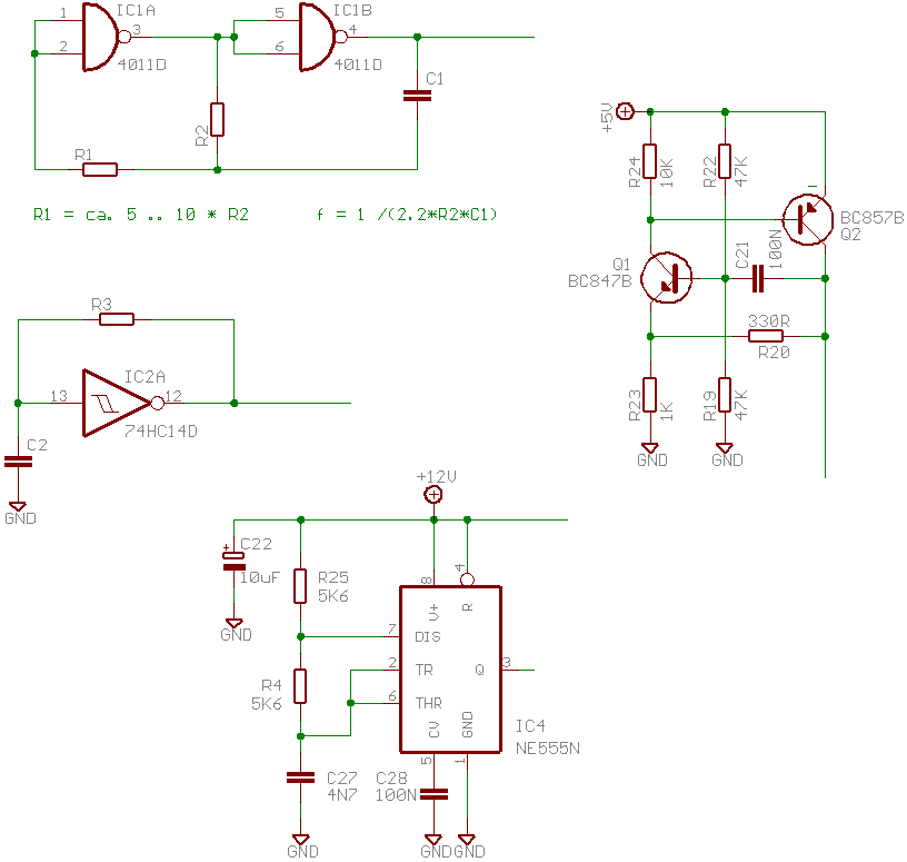

Alternativ kannst du einen einfachen Rechteckoszillator mit
"richtigem" Digitalausgang auch aus einem Schmitt-Trigger-Inverter,
einem R und einem C aufbauen.
Hier noch eine AUswahl von Multivibratoren.
Gruss Helmi

von HildeK (Gast)
OK - dann ist es natürlich schwierig. Mit 'nem CPLD geht es sicher auch
- aber da fallen mir nur die Stichworte 'Kanonen' und 'Spatzen' ein ;-)
Außer - du brauchst den in deiner restlichen Schaltung sowieso - dann
Helmis CD4011-Lösung nehmen.
Helmis Transistorlösung braucht sowohl PNP als auch NPN. Hier ist noch
eine Alternative - du musst halt die Cs deutlich verkleinern und die
LEDs weglassen:
http://www.dieelektronikerseite.de/Lections/Astabiler%20Multivibrator%20-%20Eine%20unruhige%20Schaltung.htm

von HildeK (Gast)
Meiner Ansicht nach geht das - auch wenn ich es noch nicht mit einem
CPLD ausprobiert habe.
Bilde im CPLD mit drei Pins die beiden Inverter von Helmis Vorschlag
mit den CD4011 nach. Dies Schaltung ist oft in den Applikationsbüchern
der CD4xxx-Serie zu finden. Mit einem alleine (HC14-Variante) ist
tatsächlich ein Schmitt-Trigger notwendig.
Noch eine Multivibratorschaltung
Gruss Helmi

von Michael (Gast)
Habe mal kurz die 4011er Schaltung ausprobiert. Leider schwingt die
Schaltung nicht an :-(
Vielleicht muss ich noch ein paar andere RC Kombinationen probieren.
Momentan habe ich 22nF, 10kOhm und 55kOhm.
Oder wohl doch mal über die Attiny2313 Lösung nachdenken...
von Michael (Gast)
Erfolg!
Habe jetzt 2kOhm und 10kOhm. Damit gehts! Schwingt mit etwa 5kHz.
Danke für alle Tips!
