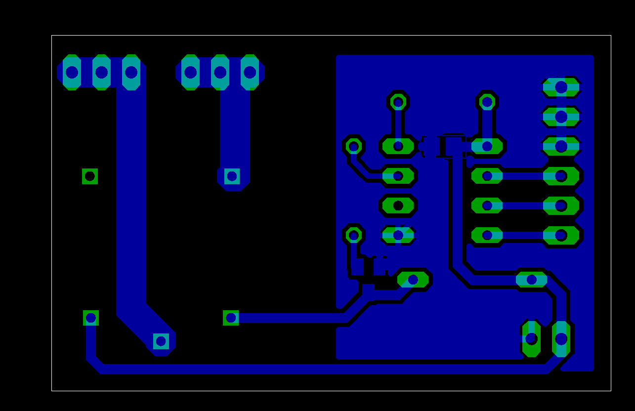

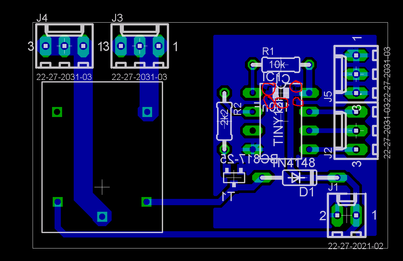

ich würde gern das Licht in meinem Kleiderschrank mit Reed-Kontakten
(sind oben auf der Schiebetür) schalten. Da meine Freundin den Schrank
oft offen lässt soll das ganze zeitgesteuert wieder ausgehen.
Im Schrank sind 3 Leuchtstoffröhren mit je 7W (oder so). Die
Reed-Schalter allein bringen's nicht, weil der Einschaltstrom zu hoch
ist und die Timer-Funktion fehlt :)
Jetzt habe ich einfach mal gekuckt, was noch so rumliegt und da mit
einem Tiny12 und einem Relais was gebastelt, was ich jetzt gern in
Kupfer giessen möchte. Bitte nicht so auf die Bauteilauswahl schauen,
ich hab das genommen, was da ist :)

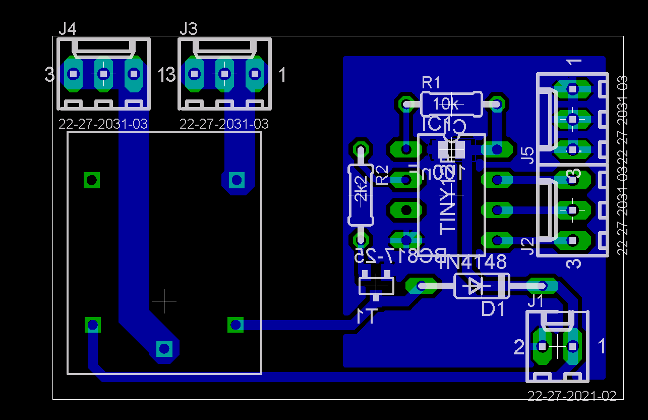

Relais ist ein Finder 36.11 5V (das sollte die 3 Röhren packen), welches
mit einem BC817-25 angesteuert wird (war der einzige den ich da hatte,
der Ic > 100mA schafft mit hFE >= 100).
Netzteil ist ein 5V-Steckernetzteil (Schaltregler), was unbenutzt
rumliegt.
Könntet Ihr bitte mal drüberschauen, ob ich da irgendeinen groben
Schnitzer drin hab (insbesondere auf die Netzspannung, die am Relais
anliegt)? Was würdet Ihr anders machen?
Vielen Dank für Eure Mühe!
RSp
Gast #848266
Danke schonmal für Euer Feedback!
- die Kurzschlüsse verschwinden, denn ich den entsprechenden Layer
ausblende (ist glaube ich KeepOut)
- ich werde den Abstand der Zuleitung zur Spule zum Relaiskontakt
vergrössern
- ich werde den Knick, den die Leiterbahn vom Relaiskontakt macht,
weiter hach oben verlegen, damit die Abstände grösser sind.
- lackiert oder laminiert wird die LP auch
RSp

Christian L. wrote:
> Es scheint enige Kurzschlüsse zu geben dirch diese Umrandung des
> SMD-Bauteils.
Ja das sind die restriction-Layers, die Du da siehst - wegdenken.
Hab den Schaltplan jetzt nicht eingehend geprueft aber soweit sieht es
eigentlich ganz OK aus. Die Kriechstrecke zwischen dem linken
Netzanschluss und der Bahn darunter ist vielleicht etwas klein.
Michael
