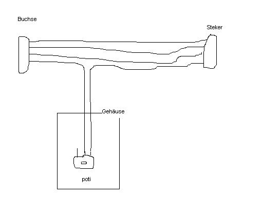

Hallo! ich kann es bis jetzt noch immer nicht glauben, was ich gestern
gesehen habe. Ein flüchtiger Bekannter hat mich zu sich nach Hause
eingeladen, weil irgendwas mit seinem PC falsch war. PC habe ich wieder
repariert und wir haben etwas gequatscht. Er hat mir erzählt, dass er
mal früher "Powerbox" als Chiptuning für autos bei eBay verkauft hat.
Dann hat er sich mit dem Lieferanten gestritten, und verkauft die nicht
mehr. Als ich ihm gefragt habe, ob er noch was übrig hat, hat er mir so
ein Ding in die Hand gedrückt. Da ich von Elektronik nicht gerade wenig
Ahnung habe, hat es mir sofort aufgefallen: "FAKE!"
Also das Teil kommt irgendwo unter die Motorhaube. Es ist einfach nur
ein 1:1 Adapter (so wie ein Verlängerungskabel) nur 1 einziges Draht war
durchgeschnitten, und die 2!!!! kabeln gingen in so ein Gehäuse.
Ansonsten war alles wie gesagt 1:1.
Als ich ihn gefragt habe was im Gehäuse ist, hat er mit geantwortet:
"ja, weiss ich nicht... CHIP!"
mein erstes Gedanke : CHIP MIT 2 DRÄHTEN????? LOL
habe ich aufgeschraubt... schon beim Aufschrauben hatte ich Ahnung was
drinne sein könnte. ich habe mich kein stück geirrt. es war einfach nur
EIN EINZIGER POTENTIONETER drin....
Dann war ich neugirig, was die Teile gekostet haben... also ich habe es
mit meinen eigenen Augen gesehen.... er hat sich bei ebay eingeloggt,
und die verkauften Artickeln angezeigt. Insgesamt hatte er ca. 1200
bewertungen, und die teile haben 49,98 !!!!!!!! gekostet.
bin fast umgefallen.... wie kann man denn so die Leute verarschen???
Wie naiv die die Menschen und kaufen das? Klar, es habe nicht alles
Ahnung von elektronik, aber im Angebot war im Bild zu sehen, dass es nur
2 Drähte ins gehäuse reingehen... der Hammer war aus die Bewertungen...
98,9 positiv!!!!

Gast #849078
ich weiss nicht, welche leitung das war. das sah so aus als ob das 2
leitungen waren... im Echt war es nur eine, die Aufgetrennt wurde und
ein 10k poti dazwischen eingelötet. das kabel war wie gesagt im gehäuse,
darum sah es wie 2 Leitungen aus. so ungefähr: Sie Anhang...
das Poti kommte man von Aussen drehen. aber was damit eingestellt wurde
weiss ich nicht.
ich meine irgendwo gelesen zu haben, dass damit nur die Motortemperatur
verfälscht wird.
Gast #849129
Ganz einfache Sache. Beim kalten Motor muss das Gemisch "fetter" sein,
d.h mehr Sprit im Verhältnis zur Luft wird eingespritzt. Ähnliches
passierte bei alten Motoren mit dem Choke-Zug.
Mit dem Poti wird der Motor-Elektronik ein kalter Motor vorgegaukelt,
dadurch wird mehr Sprit eingespritzt. Dabei wird AFAIK auch die
Lambda-Regelung außer Kraft gesetzt... das kann ein paar PS mehr
bringen, aber sicherlich nicht im spürbaren Bereich - es sei denn, am
Motor wurden noch einige andere Veränderungen vorgenommen. Im
ungünstigen Fall kommts zum Gegenteil, der Motor läuft viel zu fett und
verliert sogar an Leistung, denn das Luft/Benzingemisch ist nur in einem
recht schmalen Band Zündfähig - abgesehen davon säuft er, wie ein Loch.
Insgesamt gesehen schon eine einfache Form von "Chip-Tuning"... aber wie
heißt es so schön: Jeden Morgen steht ein Dummer auf...
... soweit mein Halbwissen ;-)

der trick ist der widerstand verändert den lufttemperatur sensor und
simuliert eine niedrigere lufttemperatur und so wird dann etwas
angereichert da kalte luft ja sauerstoffreicher ist. funktioniert zwar
aber AU .... nicht wirklich mehr bpssent und Spritverbrauch geht auch
hoch. zum sparen wurden die dinger auch schon verkauft dann ist der
widerstand parralel geschaltet (höhere luft temp wird simuliert) dadurch
magerer....
also nicht mal nur glauben aber nicht wirklich ein tuning

Also zu diesem "Chiptuning" muss ich (erfahrungsgemäß) sagen das es
funktioniert!
Zumindest beim Diesel! Ich hab selber bei meinem Hyundai ein Poti
dazwischengeschaltet.
Grund:
Ist der Kraftstoff (Diesel) wärmer, so hat er bei gleichem Volumen
weniger Energie (Wärmeausdehnung). Somit muss das Steuergerät mehr Sprit
einspritzen um die gleiche Leistung zu bekommen. Der Widerstand (Poti)
simuliert einfach nur ein heißeren Dieselkraftstoff. Dadurch kann man
bis zu 30% Mehrleistung bekommen. Da man weniger Gas geben muss um die
Wunschgeschwindigkeit zu erreichen, geht sogar der Verbrauch zurück. Der
effektive Verbrauch geht natürlich hoch!
Bei uns wird das Poti-Tuning genannt. Funktioniert auf jedenfall bei den
neureren Dieselkisten. Da das Steuergerät alle Notlaufdaten beibehält,
ist von einem Steuerungsfehler abzusehen. Einzig der Verschleiß erhöht
sich (wie bei jeder Leistungsteigerung). Und ja, der Hyundai hatte
danach 140PS auf dem Prüfstand! Bei einem "echten" "Chiptuner" kann man
auch "verarsche" rufen! Die meisten Tuner in meiner Umgebung (Ulm)
(darunter zählt ein BMW-Tuner), haben die Chips im Regal. Und nen 1000er
für ne Massenkopie an Daten, welche nichtmal auf mein Motor abgestimmt
ist zu verlangen, ist genauso Abzocke. Aber der hat nen Namen, kocht
auch nur mit Wasser und Strom, aber die Leute denken es wird was
besseres und legen mehr Kohle hin ;-)
