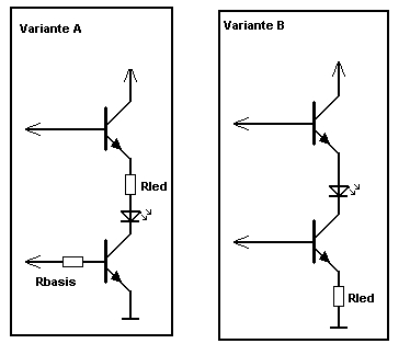

ich habe eine (vermutlich) dumme Frage, aber erstmal erkläre ich wie ich
dazu komme:
Im Artikel zur LED-Matrix findet sich ein Schaltungsbeispiel das ich
auch recht eingängig finde.
Dabei wird der Transistor vor der LED (Zeilentreiber) in
Kollektorschaltung (Emitterfolger) beschaltet, der zweite Transistor
(Spaltentreiber) in Emitterschaltung.
Den Spaltentreiber kann man in dem Beispiel nicht gleich dem
Zeilentreiber beschalten, da man dadurch die Basis des Spaltentreibers
quasi gegen Masse kurzschliessen würde.
Diese Art der Beschaltung ist in der kleinen Skizze im Anhang als
Variante A aufgeführt.
Nun meine Frage: Könnte man nicht einfach den Vorwiderstand der LED
zwischen den Spaltentreiber und Masse hängen und somit den
Spaltentreiber ebenfalls als Emitterfolger beschalten? (Variante B in
der Skizze)
Vorteile wären für mich, daß ich weniger Bauteile benötige
(Basiswiderstände) und ausserdem die Schaltgeschwindigkeit der
Transistoren doch höher sein müsste da die Spaltentreiber nicht mehr in
die Sättigung gehen.
Stimmen meine Überlegungen oder bin ich aus irgend einem Grund auf dem
Holzweg?
Grüße,
Christian

Variante B ist ebenfalls möglich. Allerdings wird durch den R im
Emitterzweig der untere Transistor als Stromwquelle betrieben.
Ich würde, von VarianteA ausgehend, den Vorwiderstand an der LED lassen,
und in den unteren Zweig einen PNP (ebenfalls als Emitterfolger)
einbauen. somit fällt der Basiswiderstand ebenfalls weg.
So hast du:
oben den NPN, mit H-aktiver Ansteuerung,
unten den PNP, mit Low aktiver Ansteuerung...

von Helmut L. (helmi1)
Die Transistoren duerften auch in Saettigung noch schnell genug sein
fuer LED ansteuerungen.
Wenn du nur Emitterfolger einsetzt ist dir klar das oben und unten dir
ca. 1V fehlt (Basis-Emitterspannung + VL b.z.w. VH des steuerernden
IC's)
Gruss Helmi
>Kannst Du vllt. nochmal ein bissl genauer erklären was Du mit
>"Transistor als Stromquelle betrieben" meinst? Was wäre der Nachteil
>daran? Höhere Belastung der Basisspannungsquelle?
Deine Basisspannung ist ja im dem Fall konstant (VH des Ausganges)
abzueglich der Basis-Emitterspannung steht an deinem Emitterwiderstand
dann VH - 0.7V an. Konstante Spannung an Widerstand = konstanter Strom.
Der Nachteil dieser Loesung ist das die Spannung am Emitterwiderstand
dir oben am Kollektor fehlt.
Angenommen dein Logikausgang ist 5V dann stehen am Emitter 5V - 0.7V =
4.3V an. Die Kollektorspannung muss jetzt dabei mehr als 4.3V betragen
sonst wuerde der Transistor nicht als Stromquelle arbeiten. Wenn jetzt
kein Kollektorstrom fliessen kann dann steigt dein Basisstrom auf
folgendem Wert:  IB = (VH - 0.7V) / RE . Also auf dem Wert des
Kollektorstromes. Folge hoeherer Basisstrom. (wenn der Logikausgang
nicht vorher in die Knie geht)
Gruss Helmi
von Matthias L. (Gast)
>...uch in Saettigung noch schnell...
Yo. Also in der EMitterschaltung gehen die Transistoren nicht in die
Sättigung.
>Liege ich denn mit den Vorteilen bei der Schaltgeschwindigkeit richtig?
Ja. tust du, allerdings, wie helmi1 sagte, wird das bei LED Anwendungen
nicht so tragisch sein.
>Transistor als Stromquelle betrieben...
die Schaltung:
       + XX Volt     Unter der Annahme, dass das Signal an der Basis
          |          zwischen 0V und zB 5V schaltet, also ein µC/TTL
        Last         Ausgang ist: Liegen 5V an der Basis an, so fließt
          |          durch den Rv die Summe von zwei Strömen: Ib und Ic.
 0V/5V  |/C          Der Ib, Basisstrom aus der TTL Gatterausgang, und
 -------|  npn       der Ic durch die Last. Beide Ströme sind über das
        |\E          Stromverstärkunsverhltnnis B=Ic/Ib des Transtors
         |           verknüpft. Da über einer leidenden Basis ca 0,6V
        Rv           abfallen, gilt somit:
         |                     5V - 0,6V   Wie du siehst, ist das un-
 GND ----o-----       Ic+Ib = ----------   hängig von der oberen
                                 Rv        Betriebsspannung UND der
Last.
                                           Warum: Nimm mal an, der
Strom Ib+Ic wäre größer als nach der FOrmel. Das würde einen größeren
Spannungsfall über Rv bedeuten. Da aber die Spannung an der Basis fest
ist,  muss bei steigender Spannung über Rv (also an E) die
Basis-EMitterspannung sinken. Wenn das passiert, kann nicht mehr soviel
Basisstrom fließen. Dadurch sinkt auch der Kollektorstrom =>
Stromgegenkopllung => Konstant-
stromquelle.
von Christian T. (shuzz)
OK, ich glaube nun hab ich's kapiert.
Danke euch allen für eure Erklärungen, ich werde mir nun in Ruhe
überlegen ob ich mir noch ein Rudel PNPs zulege und invers ansteuere
oder versuche, die Basiswiderlinge noch mit auf die Platine zu
quetschen.
Grüße,
Christian
