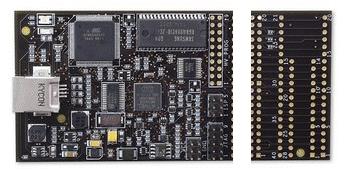

Ich habe mir überlegt ob ich nicht den AVR Dragon in ein "kleines"
Reicheltgehäuse (SP 2029 GR) bauen könnte.
Der AVR Dragon würde da perfekt reinpassen wenn man den hinteren Teil,
also den Teil, der dafür gedacht ist eigene Buchsen einzulöten, absägt.
Jetzt trau ich mich halt noch nicht ganz das abzusägen. Meint ihr da
laufen noch Leiterbahnen die hinterher wieder in den übrigen Teil der
Platine hineinführen worauf diese dann nicht mehr funktioniert? Ich
kanns nicht genau erkennen.
lg PoWl

Moderator Persönliche Seite #854338
Ich habe einen gefragt, der es wissen sollte, und seine Antwort ist,
dass es OK ist, das Board abzusägen, wenn man es direkt hinter der
ersten Pinreihe der 40poligen Fassung sägt.  Das impliziert, dass
zwischen den doppelreihigen Steckern für JTAG, ISP und HVPROG und
dieser ersten 40-Pin-Reihe offenbar noch Verbindungen durchlaufen.
Ansonsten war sein Hinweis noch, dass man sorgfältig Kurzschlüsse
zwischen den beiden Innelagen vermeiden muss, da dort Masse und Vcc
großflächig geführt werden.
OP #854384
Jörg Wunsch wrote:
> Die mir zugeschobene Information hat den Schnitt 1...2 mm weiter
> rechts gemacht, ist aber vermutlich dann egal.
Hab grad mal geguckt. Zwischen diesen 1..2mm verläuft keine Leiterbahn
die wieder zurückkommt.. Dann werde ich demnächst mal zum Schnitt
ansetzen.

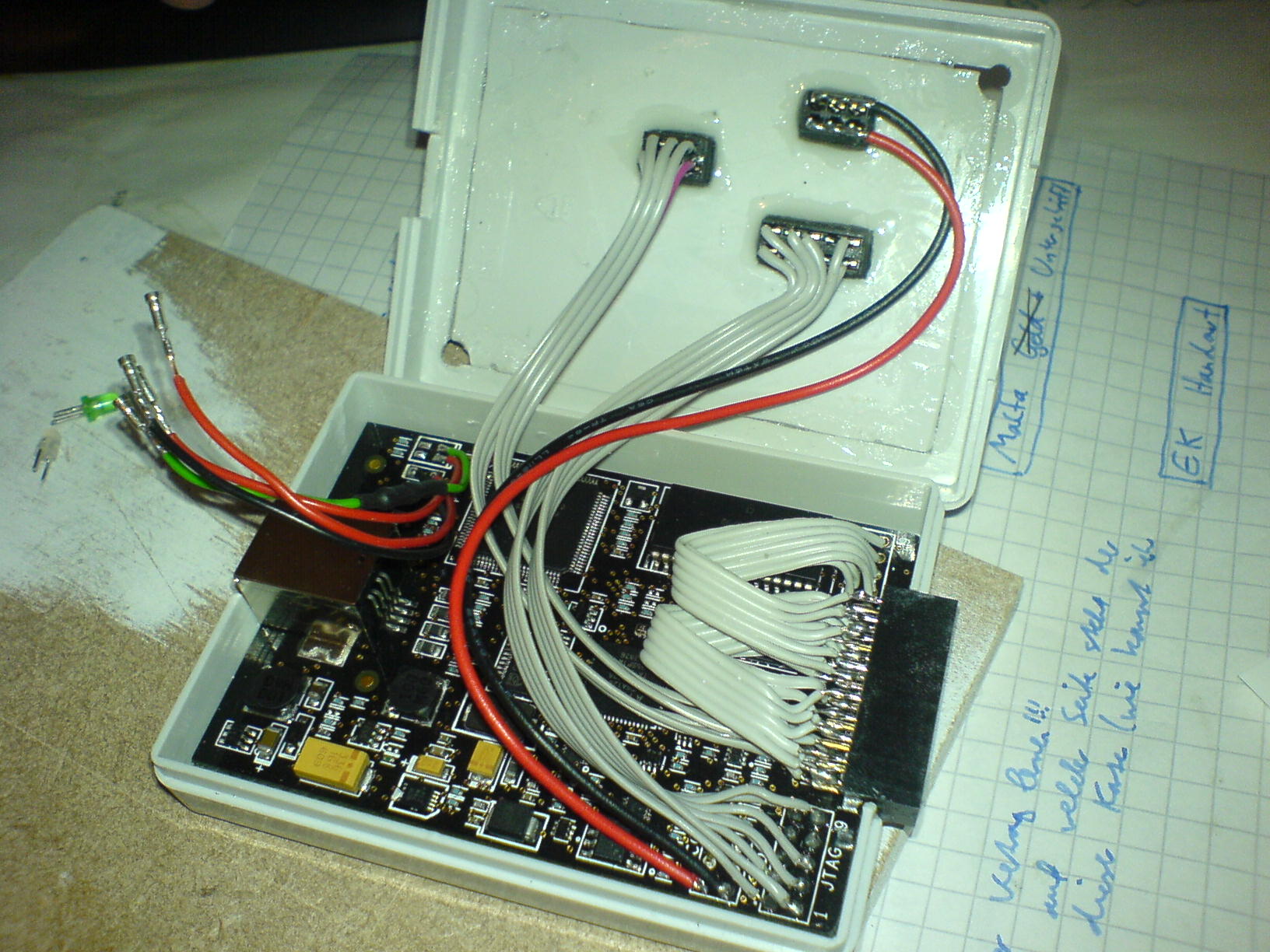

Ich möchte den Dragon in das Gehäuse integrieren und die
Anschlussbuchsen nach aussen führen. Die Status-LEDs werden ebenfalls
nach aussen geführt. Dann gibts noch ein Aufdruck fürs Gehäuse.. bin
eben ein kleiner Perfektionist und manchmal gebe ich mich zu, sollte ich
mich eher mit wichtigeren Dingen beschäftigen ;-)
Danke für die Tipps! :-)

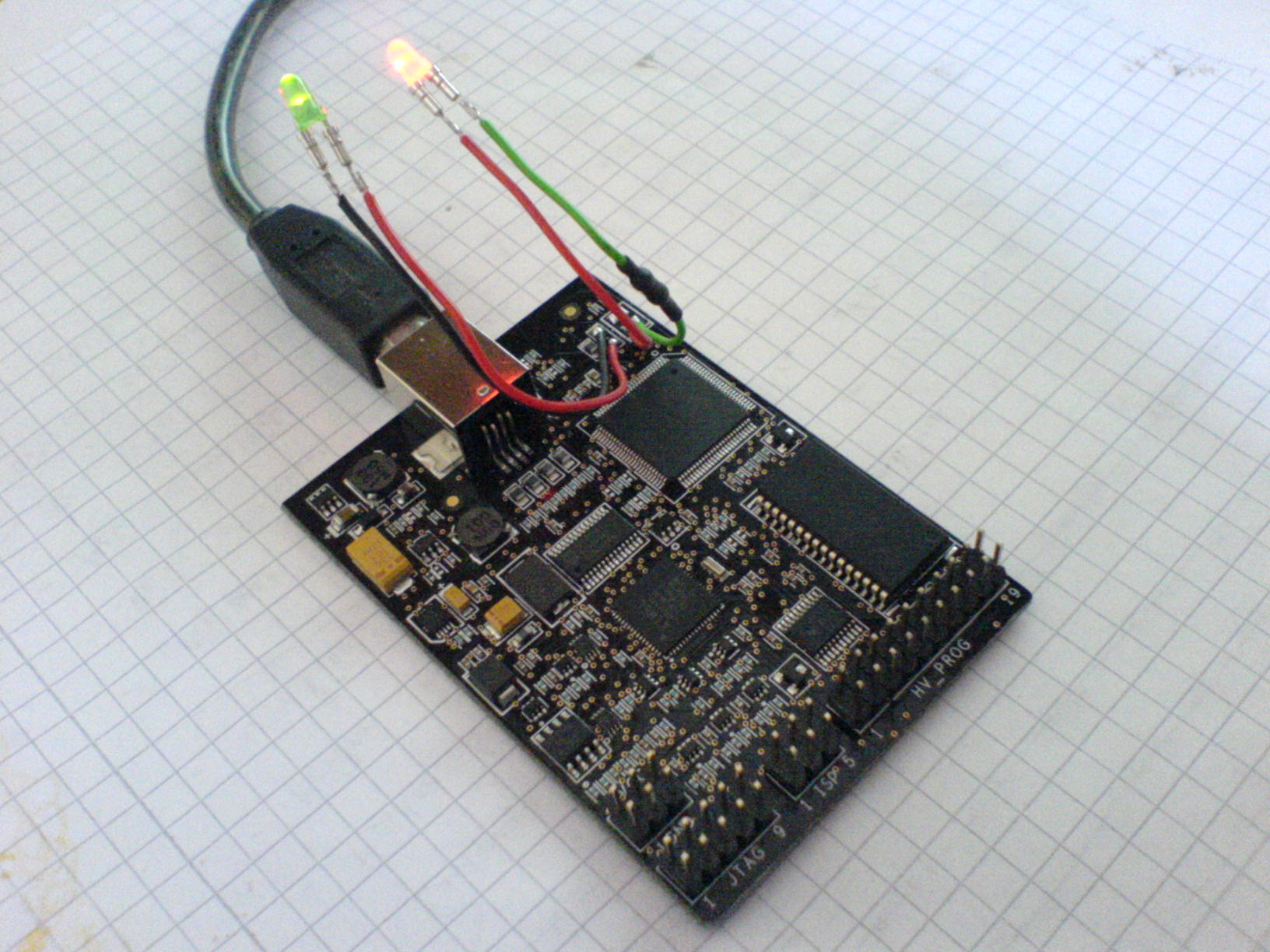

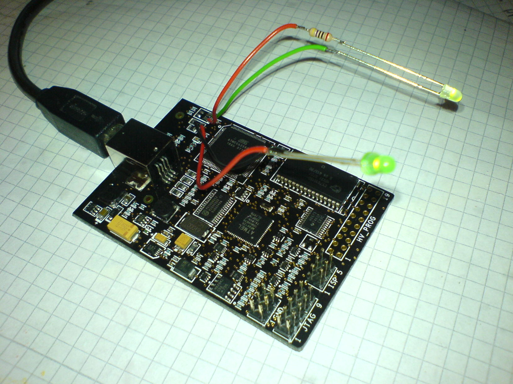

So, der Dragon ist beschnitten. Keine Ahnung ob man damit noch
programmieren kann aber ich gehe mal davon aus, ist alles soweit gut
gelaufen.
Die LEDs kann man durch durch glückliche Schaltungsumstände einfach so
ersetzen. Die grüne Standard-LED krigt nochn Vorwiderstand, die ist
etwas hell. Und die duo-LED ist noch falsch gepolt. Sind eh noch zu lang
die Kabel ;-)

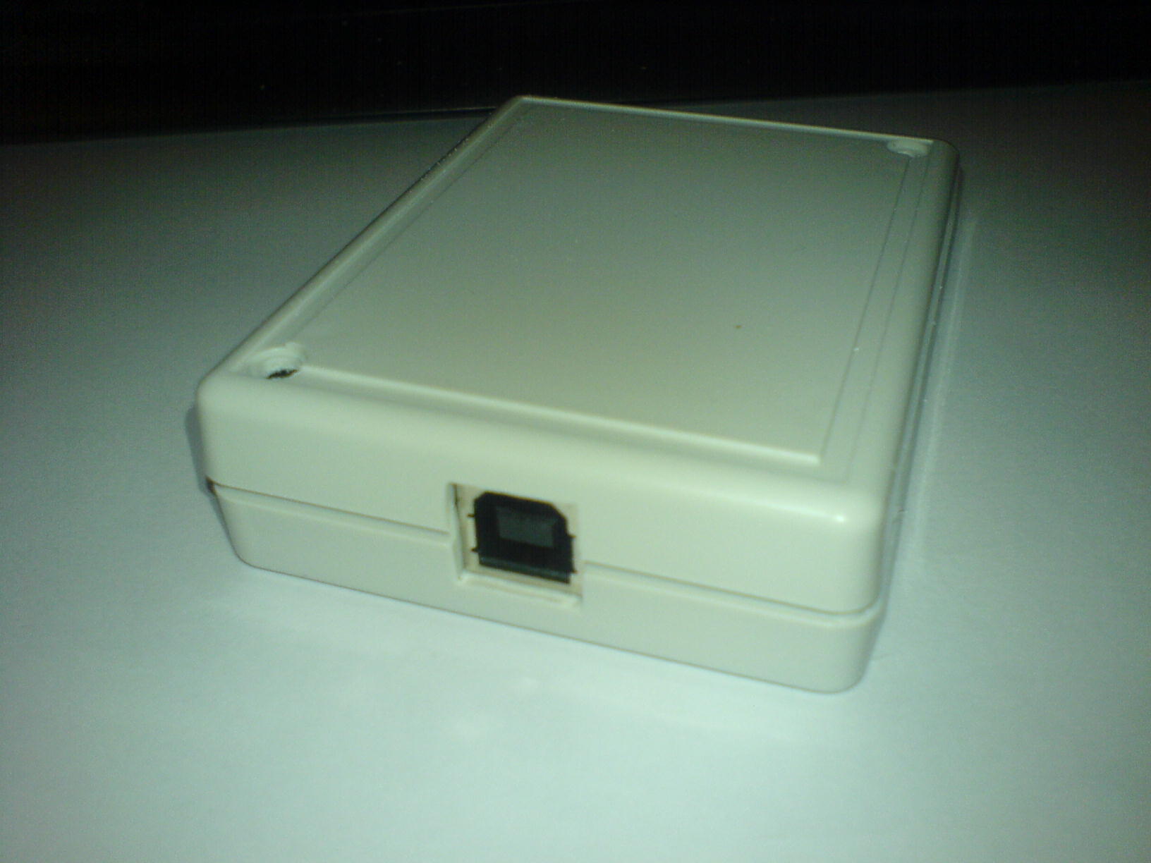

Passt perfekt in das Reicheltgehäuse. Jetzt bau ich mir noch Aufsätze
für den HV-Programmer und diverse Kabel :-)
lg PoWl

OP #855167
So sieht das aktuell aus.. für die LEDs hab ich noch kleine Buchsen
drangelötet und an den HV-Prog Port eine Pinleiste.. demnächst werd ich
das ganze mal ins Gehäuse integrieren :-)
ja, die vias sieht man ja. die innenlagen (hab ich auch zum ersten mal
gesehen dass es da innenlagen in ner platine gibt oO) sind sauber
abgeschnitten.
lg PoWl

Die Platine hab ich mit dem Dremel per Trennscheibe abgeschnitten, geht
bei Epoxyd recht gut aber staubt sehr!
Zum Entgraten und glätten habe ich dann die Platine in die Hand
genommen, eine rechteckige Feile auf den Tisch gelegt und die Platine
mit der Kante darauf hin und hergerieben.
Das Gehäuse lässt sich hinterher nicht mehr verschrauben, da ich die
Aufnahme dafür innen drin komplett wegfräsen musste. Ich denke an
Verkleben mit einem halbwegs wieder ablösbaren Kleber (welcher? Uhu?
Bastelkleber?). Oben im Deckel werde ich daher wohl diese Platte, die da
noch herausragt ausschneiden, tieferlegen und ein auf Fotopapier
ausgedrucktes Layout einfassen. Die Buchsenleisten für die externen
Anschlüsse werden dann ebenso passend eingefasst und stabil verklebt :-)
Dass der Dragon keine Schutzbeschaltung hat verunsichert mich etwas. Ich
mache gerne mal was aus Unvorsichtigkeit kaputt und gerade der Dragon
wäre nach der Arbeit natürlich nicht nur ein happiger finanzieller
Verlust :-S
lg PoWl

Hatte schon 400° eingestellt aber nun gut. Hab die Stifte einfach ganz
kurz geschnitten und Lötpunkte draufgelötet. In denen habe ich dann die
Kabelenden versenkt. Ist sogar komfortabler als die dünnen Kabelchen des
Flachbandkabels erst in die Löcher zu stecken und irgendwie festzulöten
Bin grade dabei mir noch ein schönes Cover zu entwerfen, das dann auf
das Gehäuse aufgeklebt wird.
@ Vordermann, die Stife sind im Weg! In die Mitte der rechten
Gehäuseseite soll die 2x10polige Bucchsenleiste für den HV-Programmer
hin so dass ich die bei bedarf auch noch verfügbar hab oder adapter
seitlich anstecken kann.
Vorne möchte ich nur Spannungsversorgung, ISP und JTAG/DebugWIRE.
lg PoWl

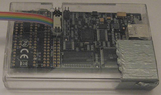

Hallo, ich habe meinen Dragon in so ein billig Gehäuse von Reichelt
gesteckt und mit 2 Schrauben und die Blenden mit Heißkleber fixiert, das
Gehäuse ist von der Handhabeung öffnen etwas schwierig ich werde aber
die Rastnasen etwas beschneiden damit das einfacher geht. Der Hebel der
Fassung musste etwas gekürzt werden da das Gehäuse zu schmal war.
Der Dragon hat wirklich sehr ungünstige Abmessungen, hatte schonmal
einen extra Beitrag geschrieben wegen einen Gehäuse bin jetzt aber bei
meinem geblieben, da das ganze halt selbst mit Verkabelung einfach
geschlossen werden kann und dann gut verstaut ist.

OP #857178
Na klar :-D Flex und Vorschlaghammer, die von mir meistgenutzten
Werkzeuge.
Hast auch eine interessante Konstruktion, aber was hieltest du von
Kleber? ;-)
Habe soeben die Löcher für die Buchsenleisten ins Gehäuse gemacht, jetzt
muss ich nur noch das Cover durchlöchern und aufkleben, die Leisten an
Kabel löten und einkleben. Dann ist das ganze so ziemlich fertig :-)
Mein Dragon ist gewissermaßen auch im Gehäuse etwas eingeklemmt aber
kann sowieso nicht großartig weg. Ansonsten kleb ich ihn einfach mit nem
Klebepunkt fest.
lg PoWl

OP #857239
Tonertransfer funktioniert bei mir mit Reicheltpapier bisher leider noch
nicht richtig, zumindest mit dem Laminator nicht. Aber um die
Laminatorsteuerung zu programmieren muss erstmal der Dragon fertig
werden ;-)
#857241
Danke. Man beachte das Kombi-ISP-Kabel mit 6- und 10-Pin Buchse :-)
> aber was hieltest du von Kleber? ;-)
Nix, sonst hätte ich doch Kleber verwendet :-) Da der Dragon kaputt ist,
finde ich das im Nachhinein eine gute Entscheidung. Ich bekomme den im
Handumdrehen raus.
Ich habe es als eine Art Herausforderung gesehen das Mistding mit
Bordmitteln halbwegs vernünftig in ein Gehäuse zu bekommen. Aber glaub
mir, ich war nahe dran das Teil mal einen Hammer schmecken zu lassen.
Warum die USB-Buchse nicht mittig auf dem Board sitzt, weiß vermutlich
auch nur Atmel. Ich habe die Halterung daher so gefertigt, das dass
Board unsymetrisch im Gehäuse sitzt, so dass die USB-Buchse dann wieder
mittig zum Gehäuse sitzt.
Die Kunststoff-Halter haben die Konturen des Gehäuseinneren, so dass
nach oben, unten, links und rechts nichts wackelt. Oben haben sie noch
eine Ausfräsung, damit ISP- und JTAG-Kabel nicht abgequetscht werden.
Die Abstanzbolzen sorgen schließlich dafür, dass auch nach vorne und
hinten nichts wackelt.

OP #857266
> auch nur Atmel.
Das Problem hatte ich auch :-D Fällt aber nicht auf wenn die USB-Buchse
nicht genau mittig ist :-)
> Das ist mit dem Farbdrucker ausgedruckt? Wie schützt du das Papier?
Ist hochglänzendes aber auch hochempfindliches Fotopapier. Zum Schutz
gegen Fingerdatscher und anderes Zeug hilft aber Klarlack :-)

OP #861059
und du sagst kein wort zum dragon?^^
Der Shaker funktioniert erstaunlich gut, man muss ihm aber schon ganz
schön Saft geben damit er genug raushaut. Wenn man dazu noch Musik über
Ohrhörer hört braucht es nicht ganz so stark sein.
lg PoWl

Ich finde, dass dir der Dragon sehr gelungen ist.
Die einzigen Kritikpunkte, die mir im Moment einfallen sind:
Wenn du schon die Buchsenleisten auf der Oberseite so schön
beschriftest, könnte es sein, dass die große Buchsenleiste an der Seite
eifersüchtig wird, wenn du dies bei ihr unterlässt ;)
Beim Design der Oberseite wäre es nur schön gewesen, wenn das "R" von
"AVR" nicht von der JTAG-Buchse plattgemacht worden wäre.

OP #864478
Danke :-) Anerkennung bekommt man immer gerne.
Ja, die arme wird wohl eifersüchtig sein. Dafür ist sie eben die größte
:-D Nein, die ist ja nur für den HV-Teil gedacht. Da ich hierfür eh
immer nach dem Anschlussplan gucken muss wär eine Beschriftung nicht so
sinnvoll. Je nachdem wie oft ich das verwende wollte ich mir dazu noch
kleine Adapterplatten mit IC-Fassungen basteln die ich dann grad
anstecken kann.
Ist mir auch schon aufgefallen, den Kompromiss musste ich aber eingehen
wenn ich das "AVR" genau in der Mitte haben wollte.
lg PoWl

Ok, du bist ein "Bastelfetischist" :-) Du solltest noch ein paar Bilder
hochladen, die Unterseite ist noch nirgends genau zu sehen.

OP #864509
Vielen Dank! :-)
Ach C. H. du hast ja recht, mir sind nur in den letzten Tagen sehr viele
Trolle über den Weg gelaufen und man kanns nicht immer kommentarlos mit
ansehen, es platzt gelegentlich aus mir raus ;-) Ich bin grad in der 12.
Klassenstufe im Gym und habe seeehr viel Arbeit in die StufenHP
investiert, was sich hinterher als überdimensionaler Fehler entpuppt
hat. Schätzungsweise kann ich 70-80 Leute von insgesamt 94 aus meiner
Stufe ebenfalls als Troll bezeichnen.
soviel dazu ;-)
lg Paul

Das einzige was ich merkwürdig finde - wieso denn Buchsen?
Wie sehen denn jetzt die Anschluss-Kabel dazu aus?
Es gibt ja wohl keine Stiftleisten für Flachkabel die da drauf passen?
Sprich, wenn die gelötet werden müssen ist doch wohl der Aufwand mit
der Optik des Dragon für die Katze sobald man die Leitungen draufsteckt?
OP #864522
Ich hab mir schon vor Monaten mithilfe der Metallstifte von Stiftleisten
einen ganzen Satz kleiner Verbindungskabel für meine Steckboards
zusammengebastelt.
Z.b. 5cm, 15cm, 25cm   Stift auf Stift (passt in die Buchsen des Dragon)
oder 15cm    2x3Polig Stifte auf Stift (ISP Kabel)
