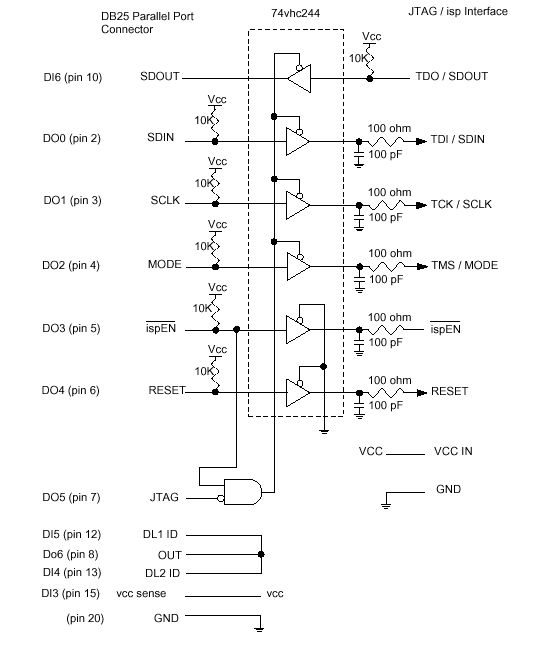

Die Software habe ich . Hat jemand auch noch eine Schaltung zur Programmierung ? Bei Lattice gibt es nur fertige Programmierkabel für Parallelport. Da ich nur einen einzigen IC programmieren möchte lohnt sich die Investition in solch ein Kabel kaum.
#865058
Siehe Anhang.

Habe die Schaltung nachgebaut. Kabel wird erkannt, aber der ISPL nicht gefunden. Bei Board Diagnostics steht ein rotes Fragezeichen bei SDI . SDI Ist aber korrekt angeschlossen.
#866420
Wenn du noch einen 2. ispLSI1024 hast -> damit probieren. Ansonsten mal an den Einstellungen des Parallelports drehen. SPP/EPP/ECP...

P.S.:
> There should be a .1uf cap between /ispEN and ground on your board.
Vielleicht hilfts.

Spannungsversorgung am ispIC ???
#867105
Muß der Isp extra mit Spannung versorgt werden ? Hatte ihn mit an Vcc vom Parallelport angeschlossen. Der Isp hat gleich 4x Vcc und GND, müssen alle belegt sein ?

Vcc an alle Pins weiß ich nicht, ich würde alle Pins Gnd und Vcc anschließen, mache ich jedenfalls so. Am Parallelport liegt Vcc ?? Programmiergerät an Windows XP funktioniert über Parallelport. .
#867915
Ist Pin 15 nicht Vcc ?
#867953
Hat sich erledigt. Funktioniert. Habe GND und Vcc 5V extern genommen. Antwort schreibenBitte melde dich an, um einen Beitrag zu schreiben. |
