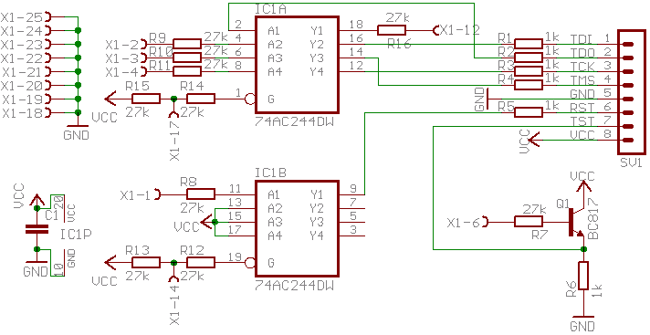

Gast #65207
Der Schaltplan ist im Anhang.
Das Teil tut's bei mir seit einiger Zeit ohne Probleme. Zum
Programmieren nehme ich immer msp430-gdbproxy und gdb. Bei gdb sollte
man unbedingt die neue 6.0er Version nehmen, weil damit das
Programmieren deutlich schneller geht (19256bit/sec statt 5312bit/sec
mit 5.11). Fertige Platinenlayouts(Eagle) für den Programmer kann ich
auch posten, wobei hier wahrscheinlich selberrouten nach den eigenen
Vorstellungen besser ist.

Gast #65208
Ich hab noch eine Anmerkung zu meinem Schematic. Bei Problemen muss R16
durch einen deutlich kleineren (min. 100Ohm) Widerstand ersetzt werden.
Die TST-Leitung kann auch direkt auf Vcc gelegt werden. Dann können
allerdings die JTAG pins bei angestecktem Programmierer nicht mehr
benutzt werden. Kann aber evtl. bei Problemen helfen.

Gast #65212
Problem gelöst.
Für die Funktionsuntüchtigkeit gab es zwei Ursachen:
-  1x einen falschen Widerstandwert verwendet (Asche auf mein Haupt)
-  da der JTAG an einem Notebooke betrieben wird, ist die
Spannungsversorgung für den OPV zu gering und damit auch für den
HC244.(gemessen nur 3,1V am Elko )
Abhilfe: HC244 wird jetzt direkt vom Reglerausgang versorgt, OPV
entfällt
Wer erst mit dem Aufbau beginnt, kann einiges weglassen und den HC244
gleich mit der Mikrocontrollerspannung versorgen. Damit kann entfallen:
Regler mit zugehörigen C , der OPV und die Dioden.
Mit freundlichen Grüßen
