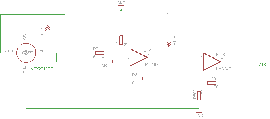

Hallo
Da ich keine Ahnung von der brechnung eines OPAMPS für mein MPX2010DP
habe.
Kann mir vieleicht einer sagen wie nann den passenden OPAMP findez und
berechnet R Glieder.
Der maximale Ausgabewert beim Sensor ist 25mV denn kann man schlecht mit
den AVR messen.
er gibt 2,5mv /KPa aus.
Diese Spannung mußß verstärkt werden.
Rein 25mv raus 5Volt
Es muß ein Differenz OPAMP werden da der Sendor ein V- und V+ ausgang
hat.
Die differenz der beiden ist mein ADC wert.
Besten Dank
In den APP NOTE sind auch beispiele aber ioh habe nicht die
entsprechenenden OPAMPS zur Verfügung.
von HildeK (Gast)
Welche Versorgungsspannung(en) hast du zur Verfügung? Höhe?
Abhängig davon suche nach einem Typen mit geringem Offset.
Hilfreich wäre auch der Link zur AppNote gewesen ...
Schau dir die Grundschaltungen in
http://www.mikrocontroller.net/articles/Operationsverst%C3%A4rker-Grundschaltungen
an, dort "Der Subtrahierer" oder "Der Instrumenten-Verstärker".
von Friedrich (Gast)
Hallo
Also ich habe 12 Volt (Batterie) und 5 Volt für den AVR und den Sensor.
ginge ein ca3140 zum test???
Also ich habe mir mal die sete hier unter grubdlagen angeschaut.
ich bin sowit gekommen das ich einen subdrahierer brauche,
ich will einen ca3140 nehmen, weil ich ihn zur hand habe.
jetz komme ich aber nicht mit den berechnungen klar.
ich will eine vertärkung von 25mv max auf 5volt.
eingangsspannung am opamp =5 volt und am mpx2010dp auch 5 volt.
welche werte müssen r4 r5 und r6 haben???
Danke
aber ich brauche einen denkanstoß
von 3348 (Gast)
Die Verstaerkung waere dann 200.
hallo
habe mal versucht die r werte zu bestimmen anhand der formeln laut
grundöagen opamps.
verstärkung 200x
ich hoffe das es so hinhaut.
gibt es ein online berechnung für opamps???
danke
von Schoaschi (Gast)
Bei deiner Schaltung solltest du etwas aufpassen.
1. Fehlen dir da die Junctions.. somit wirst du keine verbindung haben
2. Bei deiner Berechnung ist ein Fehler... du schaffst eine Verstärkung
von 201 und nicht 200.
Ausserdem würd ich einen integrierten Instrumentenverstärker nehmen und
nicht auf 5V verstärker sondern nur auf 2.5V.
Grund: Die verstärkung ist geringer... dadurch verstärkst du auch die
Störsignale nicht so stark.
Weiters kannst du dann 5V für die Versorgungspannung der ICs verwenden
ohne dabei irgendwie den OPV in die nichtlinearität zu treiben.
Aja.. und wenn das ganze Gleichspannung ist, dann solltest du auch noch
einen Filter mit einbauen ;-).
mfg Schoasch

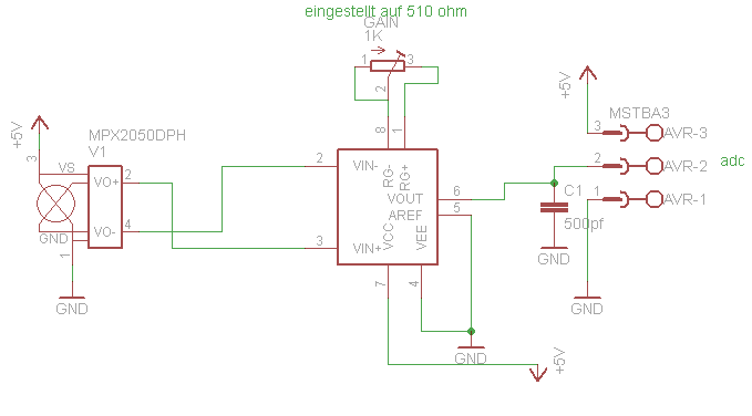

Habe mal bei Maxim geschaut und mir 2 Samples bestellt.
TYP
MAX4194ESA+
der sollte doch gehen.
Ist ein Intrumentierungsverstärker.
Danke
hallo
habe den max 4194 bekommen und eine schaltung erstellt.
bekomme im adc nur den wert 1023 angezeigt das komische alle pins des
sensors zeigen eine spannung von 5 volt.
da ist doch was faul???
danke
