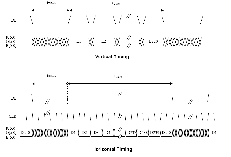

Hallo Leute,
habe gestern meinen alten PDA auseinander genommen, da der nicht mehr
gebraucht wird und zu schade zum wegschmeissen ist. Wollte mir mal das
Innenleben so ansehen ;) Und natürlich war ich an dem kleinen,
niedlichen TFT intressiert (240 x 320 und 262 144 Farben). Nach dem
runterladen des Datenblatts zu diesem TFT habe ich rausgefunden, dass
das Ding leider keinen richtigen itnegrierten Cotnroller hat,
stattdessen muss man die Videodaten "von Hand" einspeisen (Clock laut
meinen berechnungen ca. 6 MHz).
Ich frage mich, ob es wohl möglich wäre, dafür mit nem CPLD oder so
einen kleinen Controller zu basteln, der das ansteuern kann? Ich hab
noch nicht ganz verstanden, wie die Videodaten da eingespeist werden
müssen, vielleicht kann mir da ja einer von euch weiterhelfen.
Theoretisch müsste es sogar möglich sein, das Ding direkt an die I/Os
von einem ARM zu hängen, so war das erstaunlicherweise nämlich in dem
PDA gelöst!
Also, was meint ihr? sieht nicht sooooo enorm kompliziert aus, oder?
(siehe Anhang)
Grüsse
OP #858330
Hallo Marcus,
danke, die Seite kenne ich! ist wirklich sehr interessant, passt aber
nicht zu meinem Display :( wie du vielleicht gesehen hast, gibts keinen
HSync oder VSync-Pin, nur RED[0..5], GREEN[0..5], BLUE[0..5] und eineen
ominösen CLK (Video Data Clock), was auch immer der bewirken mag.
Ich stelle mir das so vor, dass man die 18 Datenbits für die Farben
anlegt, dann einen Clockpuls macht, und die Daten des nächsten Pixels
anlegt. Ist das richtig so? Muss der Takt dann immer anliegen, oder nur,
wenn ich Daten transferieren will?
LEider findet man in dem tollen Datenblatt keine Timing-Diagramme (ich
ejdenfalls nicht, die hälfte des Dokuments zeigt mir mein Acrobat
einfach weiss an).

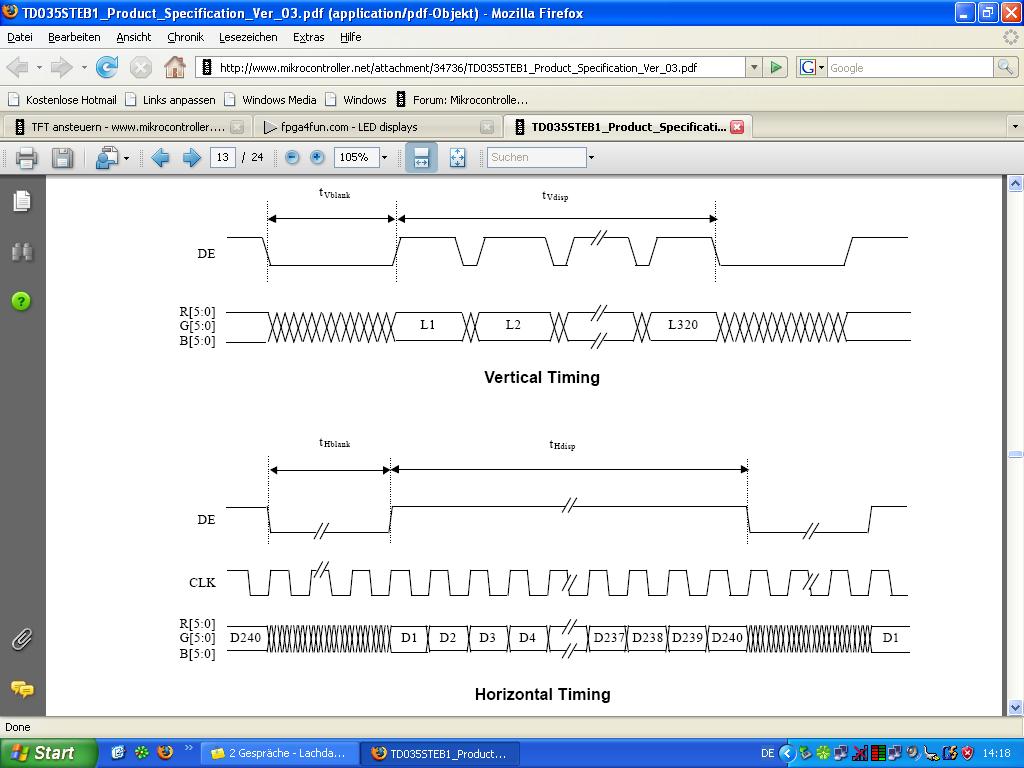

#858338
Oh, hab das Datenblatt übersehen.
Timing Diagramme sind in dem Datenblatt auf Seite 13. Glaub damit wirds
klar.
Du hattest recht mit deiner Annahme, jeder Pixel einzeln.
Du brauchst "CLK" die drei Farbpins und "DE" der die Zeilen
weiterschaltet.
Edit: Bei mir wird auch nicht alles angezeigt, aber Seite 13 geht, bei
dir nicht?
OP #858339
@Marcus:
Tja, ich sehe die timing-Diagramme bei mir nicht! Adobe Acrobat 6
Professional. "Sie benötigen die Sprachunterstützung für traditionelles
Chinesisch, um die Seite anzuzeigen". Na toll - die Seite ist einfach
leer, und kein Diagramm sichtbar. Nun - Also, ich lege die 18 Datenbits
an, dann kommt ein Clock-Puls, nächste 18 Datenbits, wieder ein
Clock-Puls. Das 240 mal, danach ein Clock-Puls und gleichzeitig ein
DE-Puls, und dann bin ich auf der zweiten Zeile. Ist das richtig? Also
entspricht der Clock in gewisser Weise dem VSync und DE dem HSync?
Oder wie jetzt?
jo, solange du ein bild sehen willst, schon
doch, sind drin; clk 6,4mhz usw...
solltest evtl mal acrobat updaten...

OP #858396
Hallo Jörn,
danke für die Info. Leider benutze ich überhaupt keine AVRs. Ich kenne
die Dinger nicht, und bin auch nicht so ein Fan davon... okay, das ist
wieder ein anderes Thema.
Aber nochmal zur Ansteuerung eines 240 x 320 Displays.
Ist es richtig, dass ich da einfach den Clock anlegen muss, und immer
auf die fallende Flanke des Clocks die RGB-Daten parat haben muss? Dann
brauchts, immer nach 240 Clockzyklen, einen negativen Impuls am
DE-Signal, und das Dispaly 'weiss' dann, dass jetzt Daten für die 2.
Zeile kommen?

Tobias Plüss wrote:
> Hallo Jörn,
> Zeile kommen?
Ne, das Display weiss dann, dass jetzt die Daten für die nächste Zeile
kommen. Dazu solltest du die Zeiten tHBlank (Lowzeit am Ende der Zeile)
und tVBlank (Lowzeit am Ende des Displays, letzte Zeile) beachten.
