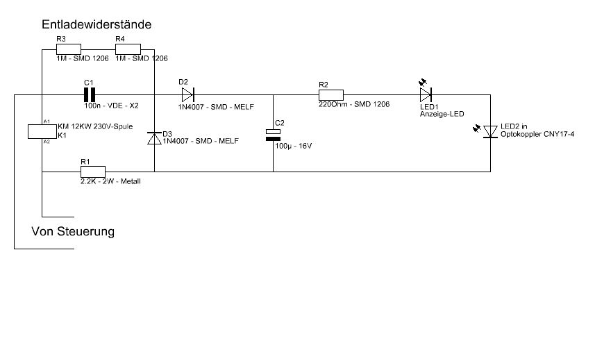

Ich brauche um von einem Schütz ein Signal abzunehmen eine
"Eingangsstufe" die galvanisch Getrennt vom uC sein muß. Einen
Hilfskontakt des Schützes anzapfen kann ich aber nicht, ist mir zu
gefährlich. Also dachte ich, ich nehme einen Optokoppler CNY17-4 und
verpasse dem ein kleines Kondensatornetzteil. Das ganze kommt Parallel
zur Schützspule und somit habe ich mein getrenntes Signal.
Jetzt die Fragen:
Geht der Optokoppler kaputt da der betreffende Schütz sehr oft schaltet
(ca. 6-8 mal in einer Minute)? Beim Einschalten des
Kondensatornetzteiles hat man ja einen hohen Ladestromstoß der auch
durch den Optokoppler muss. Ich dachte beim Strom durch den Optokoppler
so zwischen 4-12mA. Mehr muss nicht sein da der CNY17-4 eine gute
Transfer-Charakteristik hat. Die Schaltung soll halt zuverlässig sein.
Ich bin mir nicht sicher ob das dauernde Ein/Aus nicht nach kurzer Zeit
die Eingangsdiode des Optokopplers Kaputt macht. Die Diode verträgt als
absolutes Maximum 50mA laut Datasheet.
Schaltung (Stromweg):
L1---> Kondensator 100nF, X2---> Widerstand SMD 1206 220Ohm---> 3mm
LED---> Anode Optokoppler-LED---> Kathode Optokoppler-LED (da kommt der
Strom wieder raus) Widerstand 2,2K 2Watt Metallfilm---> N
Über die 3mm LED und den Optokoppler wird noch eine 1N4007 gelegt um
Negative Spannungen von den LEDs fernzuhalten. Eventuell kommt vor den
220Ohm Widerstand noch nen Elko gegen die Kathode des Optokopplers (ca
47uF) damit ich ne schön "platte" Spannung habe.
Ist das So ok?
Gast #858918
Auf den Kondensator könnte man verzichten, dafür den Widerstand mit 2,2
k so vergrößern, dass etwa 10 mA fließt : 22kOhm oder 27 kOhm, wegen der
Leistung eventuell auf zwei Widerstände aufgeteilt. Der 220-
Ohm-Widerstand ist unnötig, da er im Stromkreis ja in Reihe zum 2,2 kOhm
liegt.
Wichtig : der Optokoppler muss VDE-fähig isolieren und so auf
Leiterplatte montiert sein, dass sich kein Kriechstromweg kürzer als 8
mm bilden kann.
die üblichen 3x 2,54mm des DIL-Gehäuses reichen gerade nicht aus.

Gast #868301
Ich noch mal,
Ich habe mich für die Optokoppler-Lösung entschieden, die
Ringkern-Wickelei ist mir zu viel Handarbeit ich greife lieber auf
Käufliche Bauteile zurück. Das Problem bei der "Ringkernmethode" war
auch daß je nach Schütz zu wenig Strom gezogen wird für ein Sicheres
Ansprechen. Ich müßte jeden Eingang einzeln Abgleichen und davon habe
ich unter Umständen recht viele... :/ Außerdem finde ich das Gebambel
vor jedem Schütz (durch den Ringkern) nicht so toll, das kann man so
schlecht im Rangierkanal verstecken. :D Lieber sauber Verdahten.... :)
Ich habe die Schaltung also so wie in der Angehängten Datei aufgebaut.
Funktioniert ganz gut, nur sollte ich nicht irgendwie die
Induktionsspannung der Schützspule mittels Varistor loswerden? Ich
vermute mal daß mir die Spitze sonst langsam meine Bauteile kaputt
macht.
Zu den Entladewiderständen: Sind diese groß genug und sind die als SMD
überhaupt "zulässig"? Ich kann sonst auch noch 2* 2.7M Verwenden.
Kurzum: Habe ich grobe Fehler in meiner Schaltung?
Ich währe für Infos oder Tipps dankbar :)
Stefan
