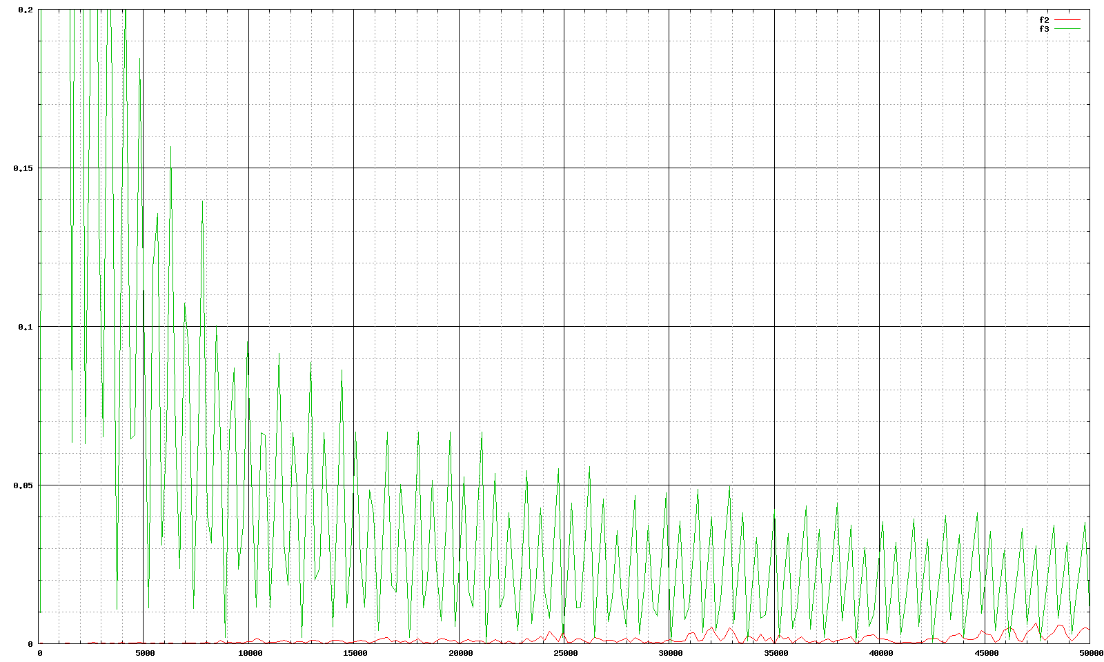

Weil mich die Genauigkeit jetzt auch mal interessiert hat, hab ich das
mal für einige Frequenzen durchrechnen lassen. 10240 Samples, perfekter
Sinus, Zeitraum 0 bis 0.05 (fG=102400). Abweichung in % vom richtigen
Wert, grün Maximum der FFT, rot meine zusammengehackte Methode.
Getestete Frequenzen von 100 bis 50k, entspricht 5 bis 2500
aufgezeichneten Perioden.
Wie man sieht wird meine Methode obenrum immer ungenauer, ab 70k oder so
ungenauer als die FFT. Hab's aber auch nicht für so kurze Perioden
ausgelegt, da hat eine ja nur noch 2..4 Samples.
