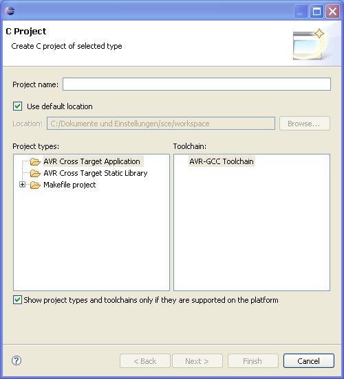

Ein neues Projekt legst du einfach per File->New->C-Projekt an. Dann
dort "AVR Cross Target Application" auswählen, Namen eingeben, in den
folgenden Dialogen  targets, MCU, und Taktfrequenz auswählen, fertig.

Gute Frage - ich nutze für die AVR-Programmierung
eclipse-cpp-europa-winter-win32.zip
Da gibt es keine managed - oder nicht managed-Auswahl. Da aber das
makefile automatisch erzeugt werden soll, muß es wohl managed sein.
Bei mir sieht das so aus, wie im Anhang.
Oliver
