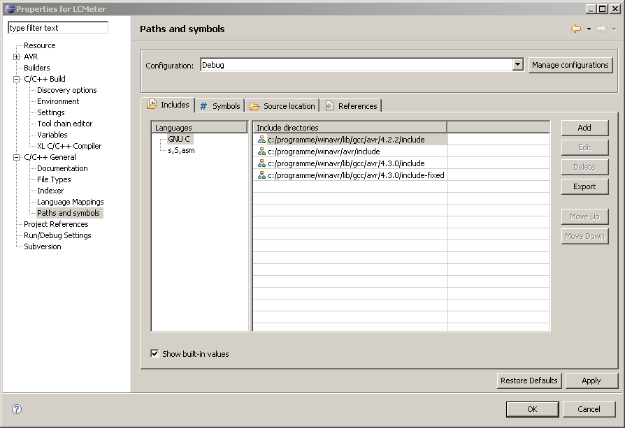

- Ein an avr-gcc angepasstes Discovery Profile.
Damit ermittelt Eclipse die in den Compiler fest eingebauten Pfade und
Symbole. Bei neuen Projekten wird es automatisch verwendet, bei alten
Projekten muss es per Hand über "Project Properties -> C/C++ Build ->
Discovery" ausgewählt werden (es ist schon ausgewählt, aber man muss
noch per hand auf "Configuration" umstellen damit es auch funktioniert -
warum auch immer).

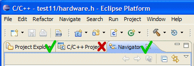

von Thomas H. (innot)

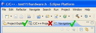

Hallo Stefan,
vielen Dank für Deinen Bug-Report. Du hast da einen echten Bug gefunden,
der zwar schon mal reported wurde, den ich damals aber nicht
nachvollziehen konnte.
Dank Deines Logs konnte ich den Fehler aber sofort finden!
Der Fehler tritt dann auf, wenn man die Properties aus der Ansicht
"C/C++ Projects" auswählt.
Der Workaround ist sehr einfach: Nimm bitte den "Project Explorer" um
die Projekte anzuzeigen. Ich habe es zwar nicht ausgiebig getestet, aber
es scheint, dass der Project Explorer - abgesehen von einer anderen
Reihenfolge des Context Menus - keinen Unterschied zur Ansicht "C/C++
Projects" hat. (Siehe Screenshot)
Ich habe den Fehler auch schon im Sourcecode komplett behoben, aber da
es einen guten Workaround gibt werde ich den Bugfix erst mit dem
nächsten Release  veröffentlichen (2.1.1 wenn noch mehr Fehler
auftauchen, sonst 2.2)
Gruss,
Thomas

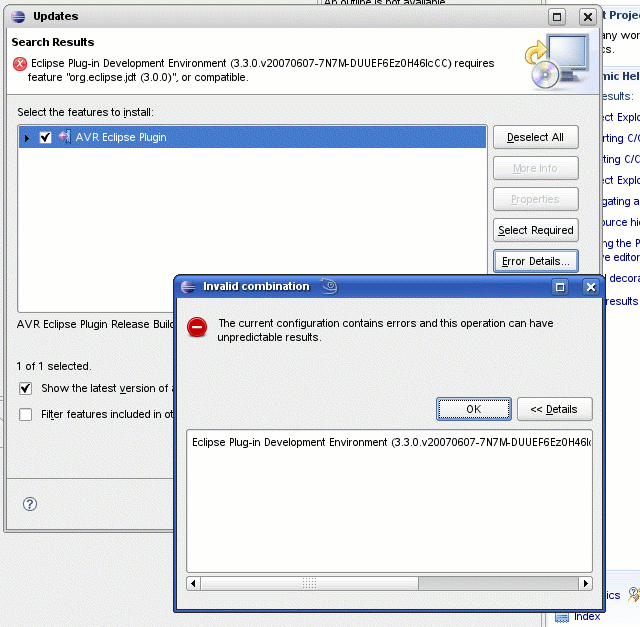

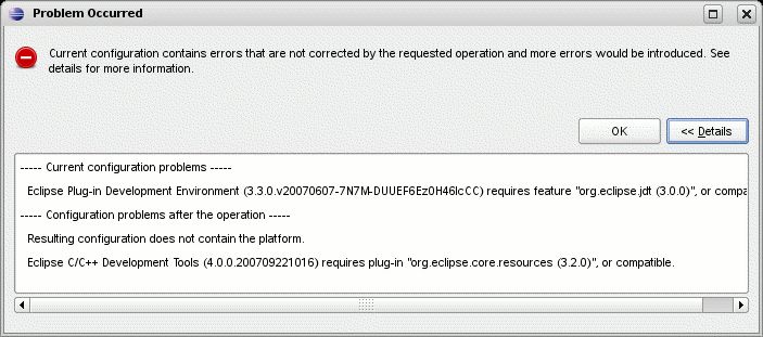

von gast (Gast)
ich habe suse 10.3 drauf.
bei apdateversuch kommt diese meldung.
The current configuration contains errors and this operation can have
unpredictable results.
  Eclipse Plug-in Development Environment
(3.3.0.v20070607-7N7M-DUUEF6Ez0H46IcCC) requires feature
"org.eclipse.jdt (3.0.0)", or compatible.
heisst das, ich muss eine alte eclipse suchen ???
natürlich nicht. Woher die Fehlermeldung kommt kann ich Dir allerdings
auch nicht sagen.
Weder hat das AVR Plugin irgendwas mit dem "Eclipse Plug-in Development
Environment" zu tun (es sei denn man möchte das Plugin selbst
compilieren), noch gibt es irgendwelche Referenzen zum Java Development
Toolkit (= org.eclipse.jdt).
Könntest Du "apdateversuch" etwas näher spezifizieren? Update von was
auf was?
Gruss,
Thomas
Hallo Robert,
> Ich habe da auch noch eine Frage, von der ich nicht ganz sicher bin, ob
> sie vom AVR-Plugin (Vers. 2.1.1) abhängt?!
> Bei mir werden im Source-Code immer diverse Macros als fehlerhaft
> unterschlängelt [cli(), sleep_enable(), etc...], obwohl der Compiler
> alles OK findet.
Ich habe es gerade ausprobiert und bei mir sieht alles richtig aus -
keine Fehlermarkierungen bei den Makros und wenn ich den Mousecursor auf
einen der Macros halte zeigt der Editor die Definition des Macros in
einem kleinen Popup an.
D.H. es geht grundsätzlich und Dein Problem müsste sich durch irgendeine
Einstellung in Eclipse lösen lassen. Fragt sich nur welche! Und da kann
ich jetzt nur Vermuten...
Schau doch mal im "Outline" View für Deine C Datei nach, ob die Includes
(z.B. avr/sleep.h) ein kleines Warndreieck haben.
Wenn ja, dann musst Du mal schauen, ob bei den Project Properties unter
"C/C++ Build > Discovery options" als "Discovery profile"
"AVRGCCManagedMakePerProjectProfileC" eingestellt ist. Ob "per Language"
oder "per Configuration" sollte an sich egal sein, es sei denn Du
benutzt C++ oder Assembler.
Wenn das nicht funktioniert, dann kannst Du versuchen, dem Editor über
"Project Properties > C/C++ General > Paths and Symbols" im "Includes"
Tab den Pfad zu den AVR Header Dateien manuell mitzuteilen.
Ansonsten schau doch mal unter den "Preferences > C/C++ > Indexer" nach,
ob dort entweder der "Fast Indexer" oder der "Full Indexer" aktiv ist.
Hat zwar der Funktionsbeschreibung nach nichts mit Deinem Problem zu
tun, aber schauen kost ja nix :-).
Sag mir bitte bescheid, ob eine der Methoden Erfolg hatte oder ob das
Problem weiter besteht.
> Wer macht eigentlich in Eclipse die Vorab-Syntaxüberprüfung im Editor
> und kann man das o.g. Verhalten irgendwie ändern (das stört...)
Der C Editor hat das Problem, dass er zwar C Sourcecode analysieren
kann, aber grundsätzlich erstmal nicht weiß, wo sich die Include Dateien
befinden und er sie dementsprechend auch nicht laden und analysieren
kann.
Dazu braucht der Editor das Discovery Profile, welches im Hintergrund
den Compiler mit den Optionen "-E -P -v -dD" aufruft, um eine Liste
aller im Compiler eingebauten Include Pfade und der vordefinierten
Symbole zu generieren.
Zum Abschalten der Syntax-Prüfung habe ich leider keine Option in
Eclipse gefunden.
> Ciao - Robert
Liebe Grüße,
Thomas
von Gast (Gast)
verfahren nach ...
http://avr-eclipse.sourceforge.net/index.html
Download
There are two ways to download the AVR Eclipse Plugin.
Update Site
ergebnis ....
Gast wrote:
> verfahren nach ...
> Download
> Update Site
> ergebnis ....
OK. Ich bin mir ziemlich sicher, das Dein Problem nicht am AVR Plugin
liegt, sondern das Deine Eclipse Installation ein Konfigurationsproblem
hat.
Die Fehlermeldung "The current configuration contains errors..." bezieht
sich auf Deine Eclipse Installation.
Ich nehme mal an, dass Du keine Plugins selbst entwickeln möchtest. Dann
könntest Du das Plug-in Development Environment - das anscheinend den
Fehler auslöst - deaktivieren oder entfernen.
Dazu in Eclipse via "Help > Software Updates > Manage Configurations"
den "Product Configuration" Dialog aufrufen.
Dort den Eintrag "Eclipse Plug-in Development Environment
3.3.0.v20070607-7N7M-DUUEF6Ez0H46IcCC" suchen, rechts-click und
"Disable" wählen.
Dann sollte alles wieder normal funktionieren.
Hintergrund: So wie ich es sehe ist "Eclipse Plug-in Development
Environment 3.3.0.v20070607-7N7M-DUUEF6Ez0H46IcCC" nicht kompatibel mit
neueren Eclipse Versionen (3.3.1 und aufwärts). Ich benutze das PDE
natürlich ausgiebig um das AVR Plugin zu entwickeln und bei mir ist
diese Version des PDE auch deaktiviert und dafür die Version
"3.3.2.R33x...." aktiv.
Nur mal interessehalber (weil Du der erste mir bekannte SUSE Nutzer
meines Plugins bist):
Wie hast Du Eclipse installiert? Direkter Download von eclipse.org oder
als  RPM package? Bei letzterem - welche Eclipse Version hat das
Package? (Versionsnummer über Help > About Eclipse Platform)
Thomas
von Gast (Gast)
nix zum deaktivieren gefunden...
das ist alles eine automatische installation aus repository-bremen
aber  da scheint noch mehr nicht zu stimmen ??
muss wohl doch die rpms holen ??
aber da ist wieder die frage verträgt sichs mit suse.  ;-((
Sieht fast so aus.
Brauchst Du nicht. Eclipse läuft wunderbar stand-alone, also ohne jede
Installation. Du brauchst nur eine halbwegs aktuelle Java Runtime, sonst
nichts.
Geh auf http://www.eclipse.org/downloads/ und download das Packet
"Eclipse IDE for C/C++ Developers". Dann einfach in ein irgendein les-
und schreibbares Verzeichnis entpacken (z.B. in Deinem Home directory)
und starten.
Damit sollte es dann funktionieren.
von Gast (Gast)
Hallo Thomas,
 DANKE !!!!
DAS war der tip des tages.
Eclipse Platform
Version: 3.3.2
Build id: M20080221-1800
habe alles alte runtergeschmissen ...
sieht soweit alles gut aus und avrdude meldet sich auch.
weiss nicht was in den dateien von bremem da los war.
nun kommt mein nächstes problem
wie übersetze ich winavr-quellen nun unter eclipse ?  ;-)

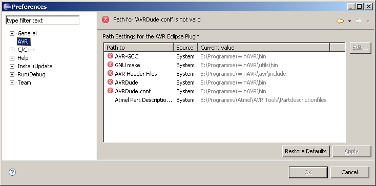

von ARM-Fan (Gast)
Hier der Screenshot von den Preferences.
Er scheint den Pfad wirklich nicht zu finden.
Mein WinAVR Pfad lautet "E:\Programme\WinAVR_20070525"
von ARM-Fan (Gast)
Compilieren tut er jedoch.
Halt mit den Defaulteinstellungen (Atmega16, 1MHz).

von ARM-Fan (Gast)
Jo, es scheint wirklich am WinAVR Ordner zu liegen.
Wenn dieser nicht exakt "WinAVR" heißt, dann krachts.
Du scheinst ja irgendwie nach dem Ordner zu suchen.
Vielleicht nur nach dem Teilstring am Anfang (nach dem Motto
Path.StartsWith("WinAVR") und setzt dann aber auch nur
das als Ergebnis für den Pfad ein?
ARM-Fan wrote:
!ENTRY org.eclipse.ui 4 0 2008-04-04 12:09:11.057
!MESSAGE Unhandled event loop exception
!STACK 0
java.lang.IllegalArgumentException: Argument cannot be null
  at org.eclipse.swt.SWT.error(SWT.java:3547)
  at org.eclipse.swt.SWT.error(SWT.java:3481)
  at org.eclipse.swt.SWT.error(SWT.java:3452)
  at org.eclipse.swt.widgets.Widget.error(Widget.java:432)
  at org.eclipse.swt.widgets.Combo.indexOf(Combo.java:934)
  at org.eclipse.swt.widgets.Combo.indexOf(Combo.java:910)
  at
de.innot.avreclipse.ui.wizards.MCUselectPage.createControl(MCUselectPage.java:160)
Die letzte Zeile ist der Übeltäter. Ich werde da wohl mal einen Check
einbauen, der eine entsprechende Fehlermeldung ausspuckt, wenn avr-gcc
nicht gefunden werden kann.
Unter Window liest das Plugin in der Windows Registry die Einträge für
winAVR aus, um den Pfad zu finden. Da bei Dir Pfade eingetragen sind,
scheint das Plugin auch was zu finden, nur nicht das richtige.
Wahrscheinlich hast Du das winAVR Verzeichnis nach der Installation
umbenannt.
Die Lösung ist aber recht einfach: In den AVR Preferences einfach die
Pfade editieren, so dass sie auf die richtigen Verzeichnisse zeigen.
AVRDude und AVRDude.conf kannst Du dabei vorerst ignorieren, da sie erst
in Version 2.2 zum Zuge kommen werden.
Das in der Windows Registry falsche Pfade stehen ist für das
Funktionieren von winAVR unerheblich. Nur wenn Du winAVR mal
deinstallieren willst solltest Du ggf. dem winAVR Verzeichnis wieder den
ursprünglichen Namen geben.
Hattest Du den Eintrag dazu in dem Bug report auf der Plugin Project
Seite bei SourceForge geschrieben?
LG
Thomas
von Frank N. (arm-fan)
Nein, nur hier!
Ich habe in der Tat zwei verschiedene WinAVR Releases installiert
und diese deshalb so (um)benannt. Da hast du recht.
Werde nach dem Registry-Eintrag gleich mal schauen.
Vielen Dank für deine Hilfe und weiter so mit der guten Arbeit!
Grüße, Frank

Jens Maul wrote:
> Hi,
> ich habe mir gerade ein frisches Eclipse mit dem AVR Plugin installiert
> (Ubuntu). In den Preferences scheinen die Atmel Part Descripton Files
> nicht gefunden worden zu sein. Wo bekomme ich die her? Sind das die vom
> AVR Studio?
Du hast aber recht, es sind die aus dem AVR Studio gemeint.
In der Version 2.1 hat der Pfad zu den Part Description Files aber noch
keine Funktion (steht auch so in der Doku drin). Der Pfad ist ein
Vorgriff auf kommende Versionen.
Ab 2.2 kann sich das Plugin diverse Informationen aus diesen Files
holen. Das wird aber nur nötig sein, wenn neuere Versionen von AVR
Studio rauskommen. Die  extrahierten Daten aus der zur Zeit aktuellen
Version wird das Plugin schon mitbringen, damit auch nicht-Windows User
in den Genuss (u.a.) der Fusebits kommen.

Du mußt den Navigator-View aufmachen. Dort gibt es ein Kontextmemu
"AVR".
Woher wußtest Du von der Möglichkeit? Hab ich was überlesen?
@Thomas: Dann hat sich mein vorheriger Beitrag natürlich erledigt. Es
wäre dann natürlich auch schön, das Kontextmenu des C/C++ Views auch um
"AVR" zu ergänzen. :-)
> "AVR".
Ah! Tatsächlich. Ich benutze der Einfachheit halber eigentlich nur den
C/C++ Projects View.. :D
Da wäre ich auch dafür :-)

von 900ss (900ss)
Hallo Thomas,
habe einen kleinen Bug gefunden.
In den C/C++ -> General -> Path and symbols Options
ist jetzt ein Pfad eingetragen den es nicht mehr gibt.
Und zwar habe ich die WinAVR Version gewechselt. Sie steht zwar im
gleichen Pfad wie die alte Version, aber innerhalb der WinAVR
Directories gibt es unterschiedliche Pfadnamen zwischen den Versionen.
Das Plugin hat mit Zauberhand die neuen Pfade addiert, aber die alten
auch drin gelassen, die gibt es aber nicht mehr und nun bekomme ich eine
Warnung beim MAKE (Build). Ich kann den Eintrag auch nicht löschen in
den Optionen.
Im Anhang siehst Du das Fenster mit den Optionen.
Pfad:  ..../4.2.2/.... ist der Falsche.
Hast Du Abhilfe?
Vielen Dank. Habe inzwischen 3 Projekte mit dem neuen Plugin kompiliert,
alles lief prima :-)
Gruß 900ss
Edit: Fast hatte ich was unterschlagen. Ich habe vorhin eine neue
Build-Konfiguration anlegen müssen, weil das Plugin nicht mehr dafür
sorgte das Print-Size aufgerufen wurde. In der Release Konfig. ging es.
Habe die Debug gelöscht und dann eine neue angelegt, nun ist wieder
alles OK.
Hi 900ss
> Hallo Thomas,
Ja, das ist ein Bug, aber ich bin mir fast sicher, dass er bei CDT
liegt. Ich habe - als ich das Discovery Profile für avr-gcc programmiert
habe - keine Möglichkeit im CDT API gefunden, einmal erkannte Pfade oder
Symbole wieder zu löschen. Wenn ich wieder zu Hause bin werde ich mir
das ganze noch mal ganz genau anschauen, ob es nicht doch irgendeine
Möglichkeit gibt, evtl. unter Umgehung des offiziellen CDT API.
Hier ein Workaround. Ich bin gerade unterwegs und kann es nicht selbst
ausprobieren, aber es müsste an sich funktionieren:
Der Ordner "[Dein
workspace]\.metadata\.plugins\org.eclipse.cdt.make.core" enthält Dateien
(*.sc) mit den ermittelten Pfaden und Symbolen, jeweils eine pro
Projekt. Du könntest entweder versuchen die betroffenen Dateien zu
editieren (während Eclipse nicht läuft) oder gleich ganz zu löschen. Bei
letzterem müsste CDT die Sourcen erneut scannen und damit die
..\4.2.2\.. Einträge vergessen.
Das ist, wie gesagt, nicht selbst getestet, also bitte unbedingt vorher
ein Backup der Datei(en) machen.
> alles OK.
Wenn das Problem nochmal auftreten sollte schick mir doch bitte (wie
gehabt :-)) die ".cproject" Datei des betroffenen Projektes zur Analyse.
Liebe Grüße, diesmal aus Berlin,
Thomas
von 900ss (900ss)
Ja, das Löschen des sc-Files hat geholfen. Allerdings habe ich nur von
einem Projekt einen LC-File. Das ist das Projekt, welches ich neu
anlegen mußte, wie oben beschrieben. Alle anderen Projekte haben diesen
sc-File nicht. Das Problem besteht dort allerdings auch nicht :-)
Danke für den Tip.
Und viel Spaß beim Nachtleben in Berlin ;-)
900ss
Dann hast Du wohl die anderen Projekte noch mit Version 2.0 angelegt. Im
allerersten Beitrag in diesem Thread steht wie man - indirekt - auch für
die alten Projekt *.sc Dateien erzeugt. Aber das ganze ist nur eine
Komfortfunktion (mit Nebenwirkungen wie Du ja festgestellt hast) und
nicht unbedingt nötig.

von Installieren unter Ubuntu (Gast)
Ich mal nachgeschaut aber ich sehe an beiden Stellen nichts, was danach
aussieht.
Außerdem bin ich zufällig drauf gestoßen, dass unter Help/About Eclipse
auch angezeigt wird, dass das AVR Plugin installiert ist. Ich hab mal
den Screenshot mitgeschickt was Eclipse anzeigt, wenn ich auf das Icon
von dem Plugin drücke.
> aussieht.
OK, das Plugin ist installiert aber aus irgendeinem Grund wird es
möglicherweise nicht gestartet. Hier könnte mir evtl. das Eclipse Error
Log helfen. Das Error Log findest Du unter "Help -> About Eclipse
Platform ->
Configuration Details -> View Error Log". Schick es mir am besten als
Mail (thomas@innot.de) und ich schau mal ob ich einen möglichen Fehler
finde.
Ich habe das Plugin auch unter Ubuntu getestet (mit einem frischen
"Eclipse IDE for C/C++ Developers" Download von eclipse.org) - es sollte
also grundsätzlich mit Ubuntu funktionieren.
