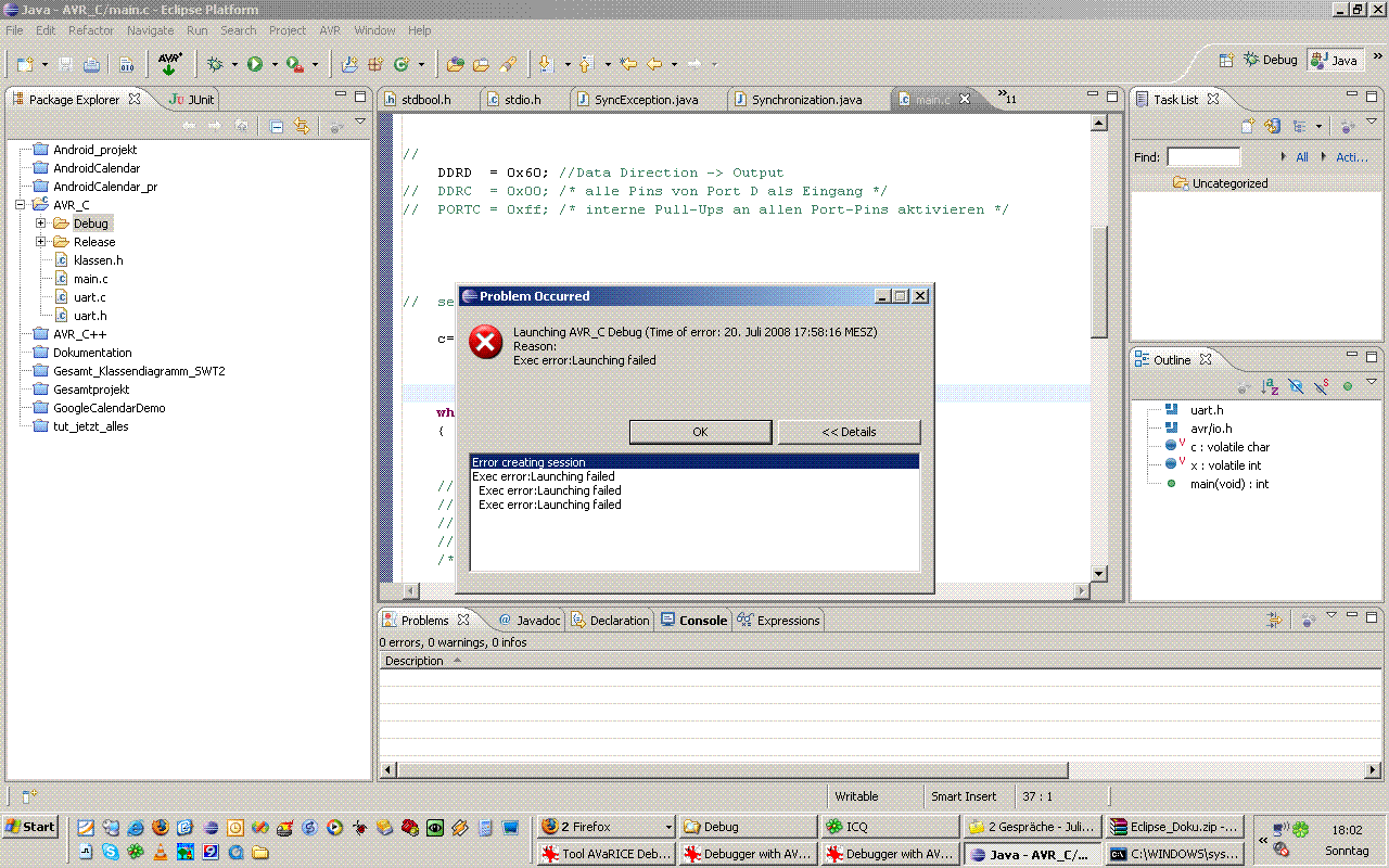

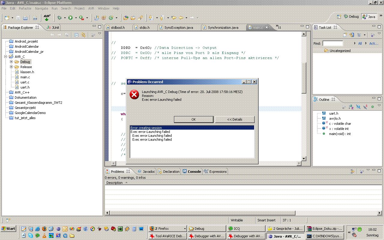

von Jan (Gast)
ich die Einstellungen von dem Beitrag "Debuggen in Eclipse geht nicht
GDB <-> AVaRICE problem" übernommen, nun erscheint folgende Eclipse
Fehlermeldung (siehe Anhang). Weiss jemand woran das leigen könnte?
von Jan (Gast)
ich hab mein fehler gefunden, hab mich einfach nur vertippt

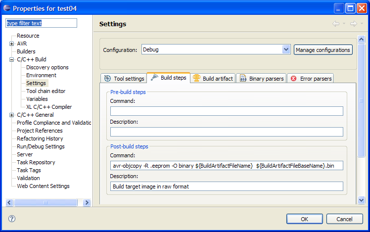

von Frank L. (florenzen)
Hallo Thomas,
mir ist da eine Kleinigkeit aufgefallen:
Wenn ich im Project-Explorer ein Projekt umbenenne rappelt im
Hintergrund irgendwas los, es scheint also einen Hook zu geben der dann
greift. Meinst du da könnte man das Umbenennen von Properties -> C/C++
Build -> Environment -> BUILDARTIFACT mit dranhängen? Oder (anderer
Ansatz) BUILDARTIFACT auf ${PROJECTNAME} setzen, falls es solch eine
Variable gibt?
Ich bin mir nicht sicher ob meine Frage direkt mit deinem Plugin zu tun
hat oder ein allgemeines Eclipse-Problem darstellt.
gruss
f
Edith: Ich sehe gerade ...->C/C++ Build->Settings->Build Artifact wäre
noch so ein Kandidat.
von Thomas H. (innot)
Hallo Frank,
Kein Problem :-)
Eclipse hat schon eine Variable für den aktuellen Projektnamen eingebaut
(genauer gesagt sogar zwei):
${project_name} oder ${ProjName}
Einfach bei "Project Properties -> C/C++ Build -> Settings -> Build
Artifact -> Artifact name" eine der beiden Variablen eintragen und schon
macht der Output alle Umbenennungen mit.
Ich habe gerade versucht mit dem Plugin das als Default für neue Projekt
zu setzen, aber CDT weigert sich meine Vorgabe für
artifactName="${ProjName}" aus der plugin.xml zu übernehmen (obwohl es
so dokumentiert ist)... Egal, dann kommt das halt in die Tipps & Tricks
Sektion :-)
Du kannst übrigens Eclipse/CDT eine Liste aller verfügbaren Variablen
anzeigen lassen:
Project Properties -> C/C++ Build -> Variables -> Show system variables
Liebe Grüsse
Thomas

Hi Manuel,
dazu gibt es schon einen Feature Request:
https://sourceforge.net/tracker2/?func=detail&aid=2179796&group_id=189165&atid=928234
Dort steht auch drin, warum ich etwas unwillig bin, das Feature zu
unterstützen. Leider hat mir der Antragsteller auch nicht meine Frage
beantwortet, wozu er die Formate braucht.
Als kleinen Workaround habe ich gerade mal ausprobiert ein *.bin file
über den Postbuild Step zu erzeugen. Funktioniert gut und ist m.E. eine
elegante Lösung für die paar User, die unbedingt raw binaries brauchen.
(Siehe angehängten Screenshot)
Und hier der Befehl nochmals für Copy & Paste:
avr-objcopy -R .eeprom -O binary ${BuildArtifactFileName}  ${BuildArtifactFileBaseName}.bin

Hmm, mit dem Postbuild könnte man beide erzeugen. Normal brauch ich nur
entweder hex oder bin (also der Parameter im avr-objcopy).
Was ich schön fände wär mal ne Wizard-Option "Configure for USBprog".
Der könnte dann alle Einstellungen (Outputformat, Programmer, etc.)
passend konfigurieren. Ich denk, da werd ich mich mal dranmachen.
