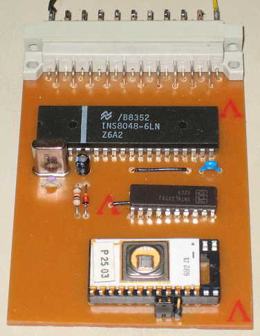

Hatte vor Jahren mal einen 'PECAZ - Preiswertester Einplatinen Computer
Aller Zeiten' Bausatz von Dipl.Ing.H.Weidner bei Völkner gekauft, den
ich vor ein paar Tagen wiedergefunden habe. Will mal sehen, was damit
noch möglich ist...

Für alle Interessierten habe ich mal ein Bildchen meines PECAZ
angehängt.

von nummernschalter (Gast)
Ja, das ist ein Russe aus einem M025 User PROM-Modul für den KC85/2-4.
Hatte gerade nichts anderes. Die PECAZ-Platine kann sowohl mit 2K (2716)
als auch mit 8K (2764) EProms betrieben werden, was sich mit der
Steckbrücke einstellen lässt. Beim 8K sind allerdings nur die unteren 4K
nutzbar.

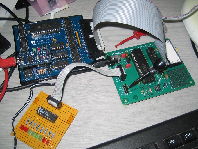

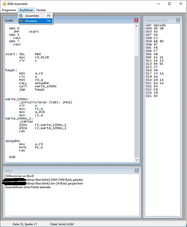

Habe Ende letzten Jahres eine Schachtel mit 80C49 ausgegraben. Für den
"letzten Weg" zu Schade. Weil ich im Netz nur DOS-Assembler fand,
schrieb ich eine rudimentäre Version für Windows und ließ ein paar
Testbretter machen. Mit dem Eprom Emulator NG von Kris Sekula läßt sich
damit relativ komfortabel herumspielen.
Wenn Interesse besteht, stelle ich die Software hier ein.

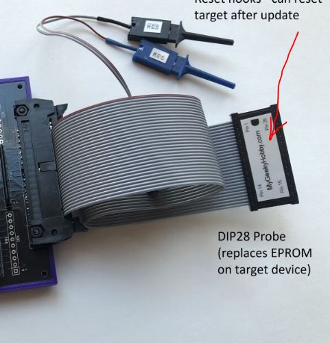

von Ozvald K. (Firma: Privat) (ozvaldk)
Ich hätte eine Frage zu dem Kabel für Eprom-Emulator. Kann man am Bild
markierten 28 Pin Adapter extra kaufen oder nur das ganze Kabel? Was
wäre die richtige Bezeichnung? Googeln nach "eprom emulator dip 28
probe" bringt nichts brauchbares. Wo kann man das kaufen?
Danke!
von Mikki M. (mmerten)
von Georg G. (df2au)
Mikki M. schrieb:
> Die Stecker gibt es einzeln, für normale flachbandkabel.
Echte Feiglinge stecken dann eine gute DIL-Fassung über den Stecker. Das
schont die Kontakte bei häufigem Stecken. Die 3mm zusätzliche Bauhöhe
stören nicht.
