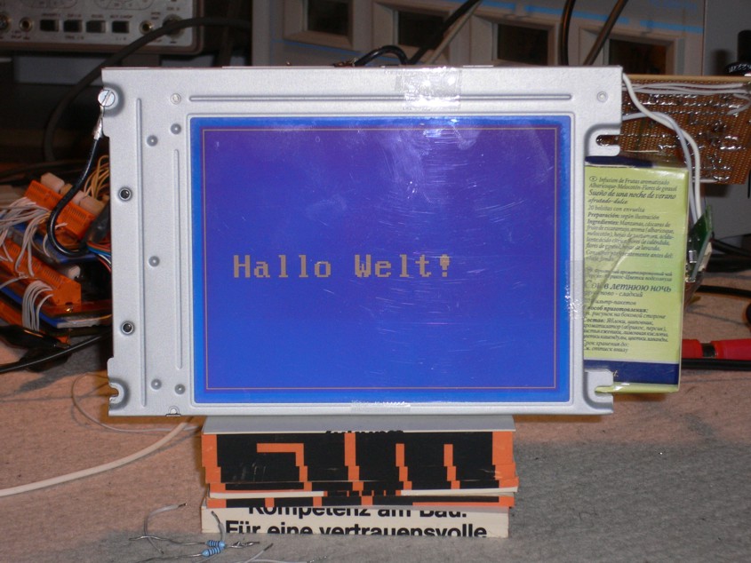

So,
es hat noch einmal ne ganze Weile gedauert, bis ich fertig wurde. Gerade
dann wenn der CPLD sich langsam füllt, fängt er an sehr ungünstig zu
routen, wodurch es leicht zu Timingproblemen kommen kann. Nachdem ich
jetzt alles hinter dem Latch vollsynchron aufgebaut habe läuft es aber.
Wie versprochen gibt es dazu auch ein Bild.
Natürlich gibt es noch viel Verbesserungsbedarf, vielleicht kann ich die
Zahl der Functionblocks noch etwas reduzieren und die Timings noch etwas
straffen (sind bisher recht großzügig ausgelegt, aber ein 15ns SRAM gibt
halt auch etwas mehr her).
Aber mit diesen ganzen Verbesserungen werde ich mich nach der
Klausurzeit genauer beschäftigen, jetzt bin ich erst einmal froh über
meinen eigenen LCD-Controller.
