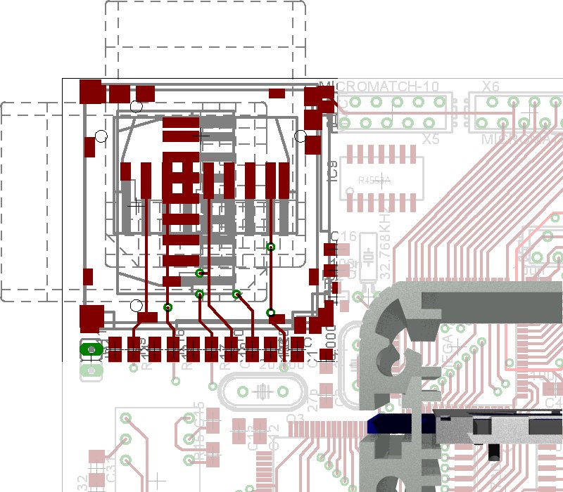

"Da ich mir die Platine alleine nicht leisten kann, habe ich andere
Leute hier aus’m Forum schon gefragt, was sie z.B. noch gerne auf der
Platine haben wollten, wenn sie eine mitbestellen würden."
Ahm... wenn du z.B. bei Olimex bestellst, dann kostet dich eine
Eurokarte von vornherein "nur" 31 USD inkl. Versand (vielleicht 36
USD, wennst viele Bohrungen hast). Und wenn deine Platine eh nur ne
halbe Eurokarte benötigt, dann kommt dir eine Platine sogar unter 15
Euro (was für Einzelstücke bzw. Prototypen sehr günstig ist, oder?!).
Soviel nur dazu...
Ich hab auch überlegt, ob ich ein Compact Flash Interface draufmachen
soll, hab mich dann aber für ein Flash mit 1MByte Speicher entschieden.
Ist vielleicht auch eine Anregung für dich.

von Andreas Jakob (Gast)
Hallo Guido,
ich würde auch ein oder zwei Platinen nehmen.
Das PoE werden die meisten nicht brauchen.
Daher könnte man daß vielleicht als optionale Huckepack-
Platine vorsehen ? Dann kann man es bei Bedarf nachrüsten
und es nimmt keinen Platz weg.
Dafür wäre ein Anschluss für ein alphanumerisches
Display nicht schlecht. Das wird doch recht oft gebraucht.
Eine Atmel Dataflash Chip wäre noch ne Idee für eine Option. Da kostet
der Chip warscheinlich weniger als ein MMC-Sockel.
Ein Dallas/Maxim DS2502-E48 (TO-92 Gehäuse / 1-Wire IF) der eine feste
MAC-Adresse enthält bräuchte auch kaum Platz. (Muster über Maxim)

von Andreas Auer (Gast)
Hi Guido,
Kurz du deinem Dataflash. Also, wie gesagt hab ich ja auch ein Flash
auf meinem Board drauf. Ich verwende eins von Atmel mit SPI Interface.
Heisst AT45DB081 (1MByte).
Das Flash wird mit 3,3V versorgt und hat 5V tolerante Eingänge. Wenn du
es mit 3,3V versorgst, kannst den seriellen Ausgang des Flash problemlos
an den Mega anschließen - der Mega erkennt 3V als High-Pegel und das
Flash gibt laut Datenblatt mindestens VCC-0,2V als High-Pegel aus.
mfg
Andreas

von Tobias Schneider (Gast)
also 100*160 + nen ISA-Slot ist ja wohl totale Platzverschwendung. So
schwer kannes auch nicht sein, den RTL von der Platine zu bekommen und
ihn dann wieder auf eine Industrie gefertigte Platine zu loeten.
Beim Speicher bin ich auch eher fuer fuer eine MMC. Da kann man danna
uch mal problemlos den Speicherausbau variieren bzw. ganz weglassen
ohne etwas zu loeten.
Ein Display duerfte sich wohl auch relative leicht ueber die
Porterweiterungen anschließen lassen. Da es ein sichtabres Teil ist,
hat da eh jeder eine andere Vorstellung was er da verwenden will.
Wenn PoE Huckepack geht waere das auch nicht schlecht, aber ich glaube,
dass das Gehaeuse das nicht zulaesst.
Gruß Tobias
Hallo Guido,
der Dataflash läuft laut Datenblatt von 2,7 bis 3,6 V
Also Betrieb an 3,3 V.
Die Eingänge sind 5 V tolerant also direkt mit dem M128 zu verbinden.
Der Mega128 hat laut Datenblatt einen min. High-Pegel von
0,6 x VCC also 3 Volt.
Der Dataflash liefert als High-Pegel VCC - 0,2 V also 3,1 Volt.
Sollte also auch direkt passen.
Atmel beschreibt zwar in dieser AppNote die Anpassung an ein 5V
System, geht aber von 0,7 x VCC für CMOS aus und empfiehlt für den
Ausgang einen Pegelwandler.
http://www.emesystems.com/pdfs/parts/AT45DB041-3volt-5volt.pdf
Grüße
Andreas
Hallo Guido,
wenn Du statt des separaten Übertragers für das LAN einen RJ-45
Connector mit intergriertem Übertrager vorsehen würdest, würde dass
einiges an Platz sparen und auch nicht viel mehr kosten.
Ausserdem gibt es die RJ-45 Buchsen auch mit integrierten LED´s, sodaß
man auch den Status von aussen sieht ohne noch Löcher ins Gehäuse
bohren zu müssen.
Wär vielleicht eine Idee.
Grüße
Andreas

von DB1Ulm (Gast)
Hallo Guido,
ich hab mir gerade mal die Daten auf deiner Homepage angesehen. in der
3 darstellung der Webserverplatine sieht man rote Buchsen, an denen die
Ports des AVRs anliegen.
Hat es nen bestimmten rund, das du diese spezial Buchsen verwendest?
Ansonsten wären vllt 10pol Wannenstecker sinnvoller.
Gruss, und Respekt für die Arbeit die du dir machst Steffen

von 123 (Gast)
die Sd-card sitzt ja ganz am rand. wenn man den sockel auch drehen
könnte. könnte man die karte vielleicht auch im gehäuse wechseln, wenn
man in die seitenwand einen schlitzt fräst. bräucht halt meher platz.
von geloescht (Gast)
Dieser Beitrag wurde auf Wunsch des Autors geloescht.
von 123 (Gast)
vieleicht auf die unterseite. den Speiche kann man ja verschieben. Hast
recht an die kurtzen karten hab ich garnicht gedacht.
P.S. Ne Einerlegendewollmilchsau wär zwar toll aber, aber halt nicht
machbar.

mal ne vielleicht blöde Anmerkung, aber wenn ich den Atmel ISP
programmieren kann, kann der Mega128 nicht vielleicht anschließend vi
Can  USB  Seriell / MMC o.ä. das CLPD programmieren?
Sind doch IMHO auch nur ein paar Pine.
Gruß Marcus

von Hagen (Gast)
@Guido:
> Blieben noch 224  Adressen fei für USB, CAN und ggf. - so hab ich
> mir gestern noch überlegt - auch die MMC Card nebst Flash und die
> gewünschten CSs für den externen SPI. Die hängen zwar nicht am
> Datenbus aber die verschwendeten Portpins würden damit wieder frei,
> ist aber nur so ne Idee.
Das mit dem CAN verstehe ich nicht, unterstützt der Memory Mapping ?
Die MMC Karte + SPI würde ich nicht über den CPLD laufen lassen. Man
müsste dann immer den CPLD korrekt vorprogrammiert haben um auf die MMC
zugreifen zu können. Aber, mal als Vorschlag, was wäre wenn man den AVR
+ CPLD von MMC flashen will ?
Dann beist sich aber die Katze in den Schwanz, denn die FAT Library
benötigt ca. 1Kb an Buffern, ohne CPLD kein externes SRAM, ohne
externes SRAM keine FAT Buffer, ohne diese keine SD/MMC FAT, ohne diese
kein flashen von MMC möglich.
Deshalb würde ich die MMC/SD/SPI nicht abhängig vom CPLD machen.
Zur MMC/SD Karte noch einige Bemerkungen:
Ich habe auch mit den Spannungsteilern rumexperimentiert und meine
Erfahrungen sind eher schlecht als gut. Besonders wenn man mit SnaDisk
Karten und hohem Takt arbeiten will. Desweiteren (ich habe deinen
Schaltplan jetzt nicht genauer daraufhin unersucht) sollte Vcc der MMC
Karte per P-Channel MOSFET über den AVR zuschaltbar sein. Bei meiner
MMC/SD Library musste ich nämlich feststellen das es einige SD Karten
gibt die nur mit einem harten RESET über das Abschalten von Vcc
zurückgesetzt werden konnten. Auch wäre es sinnvoll wenn als SD Karten
Slot einer mit Schalter genommen wird. Somit kann man das Einfügen der
Karte zur Laufzeit detektieren.
Bei der MMC/SD Software tritt ein generelles Problem mit der FAT
Software auf. Normalerweise ist es effizient über zwei 512 Bytes Buffer
jeweils die FAT und den Dateibuffer zu realisieren. Wird nun in eine
Datei geschrieben so ändert man vorerst die zugehörigen FAT
Informationen im SRAM-FAT-Buffer. Dies birgt aber ein Risiko wenn man
die SD/MMC Karte entfernt bzw. ein RESET durchführt bevor man diesen
FAT Buffer zurückgeschrieben hat. Arbeitet man aber ohne diesen
Schreibbuffer so werden sehr viele unnötige Schreiboperation inimmer
die gleichen FAT Sektoren auf der Karte nötig. Das kann sehr leicht und
schnell dazu führen das man diese Sektoren auf der Karte zerstört.
Nun, meine derzeitige Lösung mit den SD/MMC Karten sieht so aus:
- Vcc über P Channel MOSFET vom AVR ausschaltbar
- Kartenslot mit Schalter um das Einfügen einer Karte durch AVR zu
erkennen
- Extra Taster zur Signalisierung das die SD Karte entfernt werden
soll
- Extra LED um Status anzuzeigen, dabei wird über diese LED der Zugriff
auf die SD Karte angezeigt (Schreib/Lese blinken) und falls der FAT
Buffer noch nicht zurückgeschrieben wurde.
Vor einem Ausschalten des Gerätes oder RESETs muß also falls die LED
leuchtet der Auswurf-Taster der SD Karte gedrückt werden. Nicht schön
ich weis, aber nur so konnte ich das Problem lösen.
About Speicheraufteilung:
Ich stimme eigentlich den Vorstellungen vom Matthias zu und würde auch
von der herkömmlichen Aufteilung im oberen Addressbereich abweichen.
Der ATmega128 hat im Addressbereich von 0x0000 bis 0x10FF seinen
internen Addressbreich. Ab 0x1100 würde ich also die Memory Mapped
Devices legen. Das hätte nur einen Schwachpunkt falls eben einer seinen
MCU-Stack in das externe SRAM auslagern möchte (warum auch immer er dies
möchte). Bei meinem ATmega162 Projekt ging ich grundsätzlich davon aus
das der Stack immer im internen SRAM liegen wird. Das hat aber dann den
Vorteil das man oberhalb der Memory Mapped Devices eben linear den
kompletten externen SRAM einblenden kann.
Nun zum SRAM: reichen wirklich die 64Kb aus ? Heutzutage ist es scon
fast schwierig 32kb-64Kb SRAM's preiswert zubekommen. 128Kb sind
meistens preiswerterund verfügbarer.
Der Vorschlag vom Matthias zielt primär darauf ab eben solche größeren
SRAM's am AVR zu betrieben und dabei sogar noch zusätzliche Vorteile
zu bekommen.Denn über das Variable Banking kann man nun viel schneller
bis zu 16Kb große Speicherblöcke im SRAM schnell kopieren. Desweiteren
bekommt man Zugriff auf das Shaddow-SRAM im externen SRAM. Das wäre der
Bereich von Addresse 0x0000-0x1FFF der ja vom internen SRAM + Memory
Mapped Devices überdeckt wird. Über die variablen Bankregister kann man
nämlich diesen Bereich intern auf die Addressen oberhalb 0x8000
einblenden. Auch aus diesem Grunde funktioniert mein obiger MMB exakt
so.
Desweiteren stimme ich Matthias auch mit den zusätzlichen Funktionen im
CPLD zu. Wenn ich alles richtig gerechnet habe dann bleiben ca. 4 Pins
am CPLD ungenutzt. An Makrozellen schätze ich mal das 36 für die
kompllete Logik ausreichen werden. Man könnte also die kleinsten
XC9536XL's im TQPF44 nutzen falls man Kosten spare will.Oder aber man
nimmt den Pinkompatiblen XC9572XL der nur unwesentlich "teuerer" ist
und hätte dann 36 Makrozellen zusätzlich frei um diese 4 Pins mit
komplizierterer Logik zu füllen.
Eine Addressdekodierung auf Bytegrenze exakt finde ich ebenfalls
übertrieben, das würde zwar keine Pins zusätzlich kosten aber auf alle
Fälle Makrozellen verbrauchen. Grundsätzlich würde das aber mit 36
Makrozellen möglich sein. Nur, wegen 3*256 Bytes sich streitenzu wollen
Wichtiger wäre es das man über Header an die unteren gelatchten
Addressleitungen, die 8 Datenleitungen + Chipselects herankommt. Denn
über diese lassen sich dann weitere externe Geräte leicht anschließen.
Ich denke das an IDEATA.
Die Addressdekodierung im finalen VHDL im Addressbereich zu verschieben
ist weiter kein Problem.
Das mit dem CAN musst du nochmal genauer erklären.
Gruß Hagen

von Matthias (Gast)
Hi
Zum SRAM:
Warum überhaupt ein 32k SRAM vorsehen? 32k sind bei Reichelt teurer als
128k. Ich würde eher 128k/512k als Option vorsehen. Das führt zu keinen
Problemen mit dem DRC und ist auch nicht teurer wenn man die 128k
Option wählt.
Im Anhang mal mein Vorschlag für die Buslogikgeschichte. Ich hab nur
mal das entscheidende gezeichnet. Irgendwie sollte man noch einen Takt
an den CPLD bringen wenn dieser keinen internen Generator hat.
Matthias
von Hagen (Gast)
@Guido:
Ah, ok jetzt verstehe ichs. Statt Pins am AVR für diese Chipselects ->
CAN + MMC, willst du das der CPLD sozuagen als Porterweiterung
fungiert. Gut das schöne am CPLD ist ja das man solche "Hardware" per
Software macht.
Bei den XL Typen handeltes sich um 3.3V Typen, das ist dir schon klar
oder ?
@Mattias:
Warum Takt an CPLD ? Ich habe die Erfahrung gemacht das taktbasierte
Systeme immer anfälliger und komplizierter sind als ganz normale.
Zumindestens hat mein taktbasiertes CPLD Projekt bis heute nicht
100%'tig exakt funktioniert und ich weis nicht warum.
Schaudir mal obigen MMB VHDL Code an, der arbeitet auch ohne Takt und
kann im Grunde alles das was wir suchen.
Allerdings, bei 512Kb SRAM wirds mit den Pins eng. Obiger MMBC
unterstützt auch 512Kb SRAM + Latch + 3 Chip Selects und schwups sind
die 34 Pins weg.
Bei einem 256Kb SRAM benötigen wir
AD0-AD7, WR\, RD\, ALE, A8-A15 als Input.
AL0-AL7, AH15-AH17, CS0-CS3 als Outputs, macht auch 34 Pins.
In diesem Falle stehen 4 statt 3 externe memory mapped devices zur
Verfügung.
Würde man das Bank_Register NUR writeonly machen so kann man auf RD\
verzichten.
Verzichtet man auf den Latch im CPLD so bringt das nicht viel da wir
trotzdem alle Leitungen bis auf AL0-AL7 benötigen. Besonders
AD0-AD7,ALE,WR\,RD\ sind nötig um die internen Bankregister
programmieren zu können. Wir hätten also nur 8 Pins eingespart würden
dafür den externen Latch aber benötigen.
Nimmt man einen 64Kb SRAM ohne Banking aber mit Latch so braucht man
AD0-AD7, ALE, A8-A15, AL0-Al7, CS0-CS3 also 29 Pins, bleiben 5 Pins für
den Rest.
Es sieht wohl so aus als reicht ein TQPF44 nicht aus. Der XC9572XL
TQ100 kostet bei Reichelt 4.50 Euro und hätte 72 verfügbare Pins.
Vielleicht der ? Ist schon blöde das von einem TQFP44 nur 34 Pins zur
Verfügung stehen.
Gruß hagen
von Matthias (Gast)
Hi
Takt am CPLD war gedacht für zusätzliche Hardware im CPLD. Die braucht
irgendwoher einen Takt. Evtl. kann man den einfach von XTAL-Out am AVR
klauen. Die Buslogik würde ich auch asynchron machen.
Natürlich brauchen wir noch AD0..7 am CPLD für das Config-Register.
Mist. Im Anhang neue Blockstruktur. Ich bin gegen ein TQFP100. Das ist
wieder so ein riesen Brummer. Dann lieber Adresslatch und QFP44.
Matthias

von Matthias (Gast)
Hi
man müßte mal die In-High-Pegel der beteiligten Chips am Bus messen ob
die mit 3,3V High klarkommen. Wenn ja wären die XL-Typen ne Option da
die billiger sind. Die Eingänge der Chips sind 5V tolerant. Man müßte
mal die Pinbelegung der 3,3V und 5V Typen checken. Evtl. kann man dann
die Versorgung für den CPLD wählbar machen.
Matthias
von Hagen (Gast)
Ok, kein VQ100 aber was ist mit VQPF64 ? Die Dimensionen sind so groß
wie TQPF44 aber statt 0.80 Raster eben 0.50 Raster. Bei Xilinx kostet
der XC9572XL in VQPF64 $2.25 das Stück. Dieser hat dann 52 verfügbare
Pins, 18 mehr.
Die 5V Teile sind bei weitem teuerer.
Ansonsten stimme ich Matthias zu, es geht dann nur mit externem Latch.
Oder man beschränkt sich auf das Wesentliche ohne den CPLD für
zukünftige Erweiterungen überzudimensionieren.
Wie gesagt bei maximal 128Kb SRAM und Latch im CPLD braucht man
AD0-AD7, ALE, WR\, RD\, A8-A15, CS0-CS3, AL0-AL7, AH15-AH16 + ~WR\
für den FTDI, macht 34 Pins. Der SRAM wird in 32Kb Bänke geteilt und
deshalb benötigt man nur noch A15 und A16. Intern kann man also die 4
SRAM Bänke jeweils in die unteren oder oberen 32Kb mappen.
ChipSelects stehen 4 zur Verfügung, für SRAM, FTDI, USB und noch ein
zusätzlicher. Ausbaufähig wäre dies dann nicht mehr, aber was soll's

von Hagen (Gast)
Und ich habe den CPLD soweit fertig. Eventuell könnte ja mal jemand mit
mehr Erfahrung da reinschauen. Guido möchte bei 5 Volt und VQPF44
bleiben was die Wahl auf den XC9536 VQPF44 beschränkt hat.
Der CPLD wurde voll ausgelastet, d.h. es stehen keine freien Pins und
nur noch 1 Makrozelle zur Verfügung, leider. Diese Entscheidung hatte
mehrere Gründe. Die meisten die das Board aufbauen werden haben keine
Ahnung von VHDL und CPLDs. Die Leute die aber Ahnung haben können die
Funktionalität an ihre Wünsche anpassen.
Aus dem gleichen Grund wurde auch auf die Programmierung des CPLD's
per AVR verzichtet. Man kann ja immernoch über die Header und eine
spezielle Software auf dem AVR das so verdrahten das man den CPLD
Onboard programmieren kann.
Die Funktionalität sieht so aus:
bis zu 512Kb externer SRAM wird per 32Kb Memory Bänke angesprochen.
Dabei können immer eine/zwei der maximal 16 Bänke in den AVR
Speicherbereich eingeblendet werden.
Es gibt insgesamt 5 Memory Mapped Geräte in den Addressbereichen:
0x0000-0x10FF   ATMega128 Register + interner SRAM
0x1100-0x11FF   CPLD.Memory Controller
0x1200-0x12FF   CPLD.externer 8 Bit Port
0x1300-0x13FF   FTDI
0x1400-0x14FF   Realtek
0x1500-0xFFFF   externer SRAM
Der CPLD hat einen 8 Bit breiten Ausgabe Port, sozusagen eine Memory
Mapped Port Erweiterung des ATMega128. An diesem Port sind bis jetzt 4
SPI Chip Selects vorgesehen. D.h. die Chip Selects für MMC/CAN/seriell
Dataflash usw.
Desweiteren übernimmt der CPLD die Ansteuerung der RD# und WR# Signale
des FTDI Controllers. Diese Signale werden abhängig von der Addresse
(0x1300-0x13FF) und von WR\ und RD\ erzeugt. Sozusagen eine implizite
Addresdekodierung über die WR# , RD# Signale am FTDI Chip.
Im ZIP File findet sich ein Jpeg -> "Simulation.JPG" in dem man sich
die simulierten Signale anschauen kann.
Je nach Ausbaustufe des Boards kann das VHDL wieder "gestutzt"
werden. Wer zb. nur 64Kb SRAM anschließt kann 4 Pins freimachen und
eine Menge an Makrozellen einsparen. Wer keinen FTDI lötet kann 2
zusätzliche Pins freimachen. Wer mehr Memory Mapped Geräte benötigt
kann den 8 Bit  Port auf 7 Bit verkleinern usw. usw.
Denoch, auf die Festlegung auf 5 Volt und VQPF44 ist die Wahl des
CPLD's sehr beschränkt, mehr als 36 MM's sind nicht drinnen.
Gruß Hagen
von Matthias (Gast)
Hi
FTDI-WR ist high-aktiv. Solltest du noch invertieren.
Matthias
von Hagen (Gast)
Nein ist es nicht. Beide, RD und WR, sind am FTDI Low-Aktiv alles andere
wäre auch irgendwie nicht so Standardkonform. In allen Schaltbildern ist
zwar nur RD ein invertierter Eingang, wenn man aber im Datenblatt genau
nachliest so findet man schon auf den ersten Seiten einen Text indem
WR# statt WR geschrieben wurde.
Ich habe dann einige Schaltbilder mit dem FTDI analysiert -> Jasper,und
dort ist WR low aktiv, auch wenn das Schaltbild anderes suggeriert.
Allerdings, dreifach hält besser, es wäre also schön wenn du auch
nochmal ins Datenblatt schauen könntest.
Viel dir sonstnochwas am VHDL auf was geändert werden muß ?
Gruß Hagen
