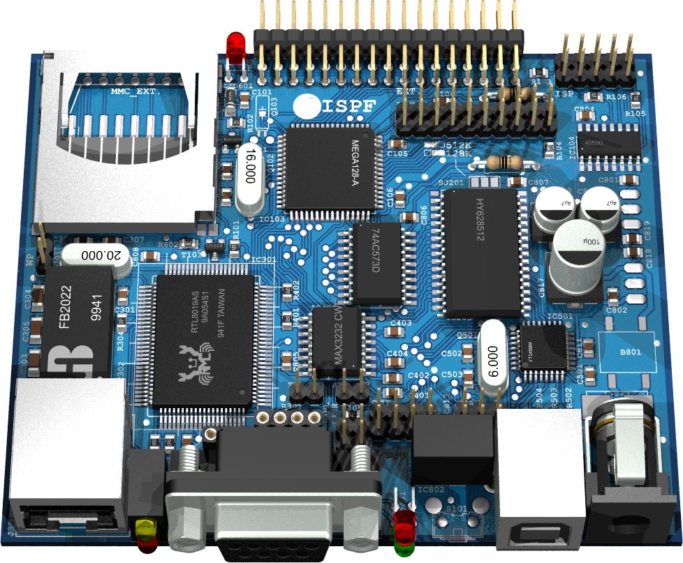

Hallo Guido,
ab wann gibts das Ding denn in den Händen ;-)
Du darfst Dich nun geehrt fühlen, weder Target noch Eagle haben dieses
Layout ohne 500 VIAS hinbekommen. Ich bin zwar bzgl. der RS485 etwas
traurig aber ich habe schon an der Voraberversion experimentiert und
keinen Platz gefunden.
Gruß Marcus

Hallo Guido,
zur Kontroller wäre es gut, wenn wir auch das Shematic haben könnten.
Alle die Eagle mit Multilayerschematic nicht bedienen können sei
gesagt, oben in der Mitte gibts so ein Pull-Down Menu 1/8 ... .
Dann könnten wir mal genauer schauen ob alles richtig ist.
@Oldbug:
Wenn im Schematic kein Fehler ist, dann brauchste Dich um das Layout
nicht zu sorgen.
Gruß Marcus
Gast #134093
Das Schematic ist im athernet.zip enthalten!
Beim manuellen Routen würde ich es trotzdem begrüßen, wenn man sich das
Resultat noch einmal anschaut.
Bitte nicht nur auf falsch angeklemmte Nets prüfen, sondern auch, wenn
etwas merkwürdig erscheint, bescheid sagen...

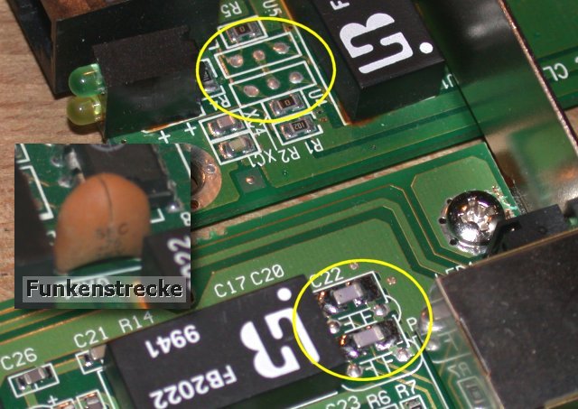

Hi.
Hab da jetzt nochmal eine Frage bezüglich der Dimensionierung der
Kondensatoren am Übertrager/Filter für Ethernet. Für die auf der Seite
des Ethernet Chips kann man ja ganz normale z.B. SMD Kondensatoren
verwenden (soviel ich bis jetzt gesehen habe).
Die auf der Ethernetbuchsen-Seite hab ich bei einem anderen Board
(Ethernut Board) als 10nF/1kV gesehen. Ich schätze mal, dass die als
Überspannungsschutz dienen sollen, damit keine zu hohen Spitzen an an
den Ethernet Chip gelangen.
Jetzt fragt sich nur, wo man die Dinger herbekommt (sind die bei diesem
Board auch so dimensioniert??)??
mfg
Andreas

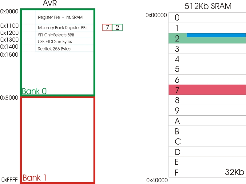

@Banking in Threads per Sheduler:
würde alles gehen, nur warum sollte man das nutzen wollen ?
So wie es derzeit aussieht werden Stack + globale Variablen im internen
SRAM liegen, 1.) ist da das Program schneller und 2.) das Handling mit
WinAVR , AVR Studio unkomplizierter.
Oberhalb von Addresse 0x1500 bis 0x7FFF liegt der dynamisch verwaltet
Heap mit 27Kb Gesamtkapazität. Das dürfte ausreichend sein.
Der Speicherbereich 0x8000 bis 0xFFFF, also 32Kbin Bank 1 kann beliebig
in die externen SRAM Pages mappen. In diesen Page liegen wohl meistens
große Datenbuffer, zb. für die MMS/SD FAT Routinen oder für den TCP/IP
Stack. Diese Pages werden mit hoher Wahrscheinlichkeit nicht dynamisch
verwaltet sondern per Konfiguration statisch durch den Programmierer
verteilt.
Diese Vorgehensweise dürfte die optimalste sein, in Bezug auf
Einfachheit und Flexibilität. Bedenke, willst du Pageübergreifend
arbeiten so musst du mit 32Bit Zeigern arbeiten und deren Addressen vor
jeden Zugriff dekodieren und die entsprechenden Bänke einblenden. Das
dürfte viel zu langsam und kompliziert werden. Davon mal abgesehen
frage ich mich warum ein Task ansich soviel Speicher benötigen sollte.
Der Task selber als Datenstruktur wird im OS verwaltet.
Gruß Hagen
Gast #134238
Ich nehme Hagen da einfach mal ein bißchen Arbeit ab, das VHDL ist
wirklich Beispielhaft! Danke!
Ich habe inzwischen die Verschiedensten Varianten ausprobieren können:
Die eben von Hagen angesprochene wird die effektivste sein, da man
sonst viel zu viel Verwaltungskrempel
(Zeigerdekodierung/Kontextwiederherstellung etc.) vor jedem
SRAM-Zugriff erledigen müsste.
Ein Beispiel:
Legt man die Variablen (sections .data/.bss) in die Page 0 des externen
SRAM und den Heap in die Page 1, müsste man entweder bei jedem Zugriff
auf eine Variable, oder bei jedem Zugriff auf einen mit malloc
reservierten Block gewährleisten, daß das Bank_Reg im CPLD korrekt
gesetzt ist, wenn man das gesamte SRAM nutzen möchte.
Legt man die Variablen und den Stack in das interne SRAM, so kann man
durch Bank_0 in Page 0 des ext. SRAM ab Adresse 0x400 des SRAMs (0x1500
im Adressraum des AVRs) den Heap Platzieren und gleichzeitig auf eine
der maximal 8 Pages des SRAM durch Bank_1 zugreifen!
Das kann dann das Shadow-RAM unterhalb von 0x400 (0x1500) der Page 0
oder eine der restlichen 32kByte-Pages sein.
Das ganze ist natürlich ein wenig trocken, ich bastel grad an einer
"einfachen" Implementierung der ganzen Geschichte, um das etwas
besser "an den Mann" bringen zu können.

Gast #134239
1. Quatsch, nicht 8 sondern 16 Pages (16 * 32k = 512k)!!!
2. Oh, ich hab was vergessen: Ich wollte Malte noch Anworten!
Hier mal die Speicherbelegung:
 Address-Space of "Ethernet AVR Modul":
   __________________
  |                    | 0xFFFF
  . external SRAM      . "Bank_1"
  . max. 16 x 32kByte  . 0x7FFF
  . = 512kByte         . "Bank_0"
  |                    | 0x1500
  |                    | 0x14FF
  . Ethernet           .
  . Realtek RTL 8019   .
  |                    | 0x1400
  |                    | 0x13FF
  . USB                .
  . FTDI245xx          .
  |                    | 0x1300
  |                    | 0x12FF
  . CPLD               .
  . external 8Bit Port .
  |                    | 0x1200
  |                    | 0x11FF
  . CPLD               .
  . Memory Controller  .
  |                    | 0x1100
  |                    | 0x10FF
  . ATMEGA128          .
  . Registers          .
  . internal SRAM      .
  |                    | 0x0000
   __________________
Ich hoffe, das bringt etwas Licht ins Dunkle... ;)

ich habe noch eine Verständnisfrage zur HW. Guido schrieb in
http://www.mikrocontroller.net/forum/read-1-138024.html?reload=yes#154509
> Die Stromaufnahme liegt bei ca. <120mA mit laufendem
> uIP mit bis auf MAX3232, CAN und USB bestücktem Board.
Laut Bestückungsliste ist F801 als 1A Sicherung ausgelegt. Wäre da
nicht eine 500mA Sicherung ausreichend oder sogar besser? Gibt es eine
Abschätzung über die Stromaufnahme inkl. RS232 und USB? Irgendwo muss
das 1A in der Liste ja hergekommen sein. Reicht womöglich ein 600mA
Steckernetzteil hierfür nicht?
Danke, Jochen
Gast #134283
Die Regler liefern aber leicht bis zu 1 Ampere. Insofern finde ich die
Wahl der Sicherung nicht wirklich falsch.
Was mir nicht so gut an der Sicherung gefällt: das ist keine
Standardsicherung, die man in irgendeinem Elektronikladen bekommt. Auch
scheint es die Sicherungen bei Reichelt nicht einzeln zu geben. Oder?
Bei der Größe der Platine ist die Auswahl aber verständlich. Soviel
Hardware auf so kleinem Raum ist schon phänomenal.
ciao, Stefan.
Gast #134285
Hi
Superflink heißt bei diesen Sicherungen wirklich superflink. Ein etwas
größerer Elko hinter so einer Sicherung kann diese recht fix auslösen.
Ich hatte den gleichen Typ auf meinem USBisp verwendet und in der
zweiten Version wieder verbannt da die Dinger einfach zu schnell
auslösten.
