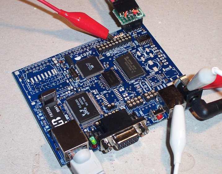

Gast #134305
Also dann:
  Es gibt was "vorzeigbares"!
  Ist zwar noch nichts wirklich Großartiges, aber immerhin!
  Guido und ich haben in den letzten Tagen ein wenig "gespielt".
  Das Ergebnis könnt ihr euch hier ansehen:
  telnet://ispf.dyndns.org:3333
  '?' liefert einen kleinen help-screen.
  Das externe SRAM ist von 0x1500 bis 0x7FFF mit malloc belegt,
  Stack und Variablen liegen im internen SRAM. malloc wird dazu
  verwendet, den "Sendepuffer" zu verwalten.
  Viel Spaß :-)

Ich habe mein erstes Platinchen aufgebaut.
Leider hat Reichelt noch nicht geliefert, daher ist die Stromversorgung
noch provisorisch von extern (mit Krokodilklemmen gebrückt).
Bestückt ist alles bis auf MMC, CAN und Dataflash. Der MAX202 sollte
morgen hoffentlich kommen, wenn DHL morgen klingelt.
Weiterhin viel Spaß beim Basteln! Ich hoffe, ich mache diejenigen nicht
allzu heiß, die noch keine Zeit hatten anzufangen. g

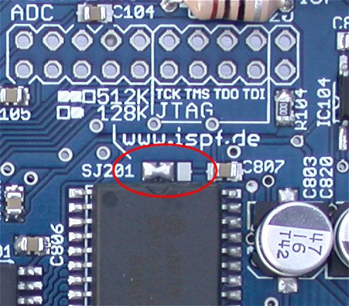

6. Wer sich den BSS123 ersparen möchte, kann diesen weglassen, indem er
folgende zwei SOT23-Pads kurzschließt: das Pad direkt am RTL8019AS und
das Pad, welches zur linken oberen Ecke hin liegt (also zum
MMC-Card-Slot). Der RTL8019AS hat nämlich im Gegensatz zu den
restlichen ICs einen Hogh-Aktiven reset, der FET sorgt also dafür, dass
die eigentliche RESET-Leitung für den RTL8019AS invertiert wird. Wer
meint, es müsse seinen RTL nicht hardware resetten, der kann es halt
wie grad beschrieben überbrücken.

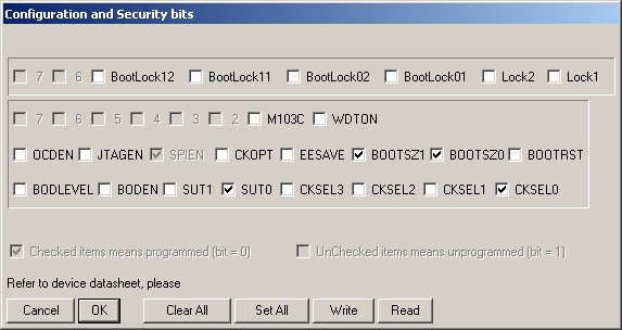

Wer sich wundert, warum der UART vom Mega128 nix von sich gibt, der
sollte mal die Fuses checken. Hab fast zwei Stunden gesucht, bis mir
einschoß: "Da war doch mal was mit den Fuses!!!"
Also nicht suchen, sondern die EFUSE zu 0xFF machen
ciao, Stefan.

Christof schrieb:
"3. Beim Bestückungsdruck ist die Dokumentation einer Lötbrücke
leider
nicht komplett draufgekommen. Auf dem Bestückungsplan als PDF auf
Guidos Seite ist es jedoch richtig zu sehen."
Jetzt frag ich mich schon die ganze Zeit, was damit gemeint ist, und
komme nicht drauf. Hat die Brücke eine Bauteilnummer oder wo ist die zu
finden?
Jochen
