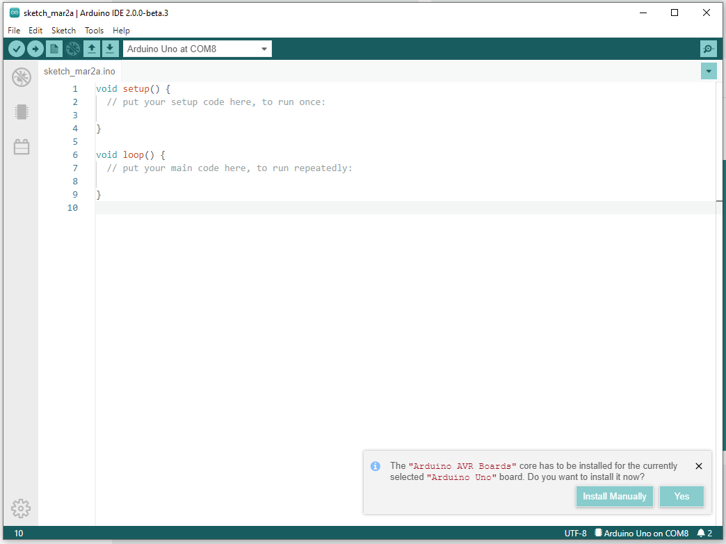

Unter Windows 10 reagiert die IDE – trotz des nun auf Go und JavaScript basierenden Unterbaus – im Allgemeinen so, wie man es erwarten würde. Optisch fällt allerdings ein „schlankeres“ Design auf.
Das Anschließen eines Arduino Uno führte zur Einblendung einer Meldung, die zum Installieren des Arduino-Cores für AVR-Prozessoren aufforderte. Danach liess sich ein blink()-Programm zur Ausführung bringen. Interessant darin war, dass das Laden des nach wie vor im Examples-Menü zur Verfügung stehenden Beispiels nach Meinung des Autors etwas langsamer ausfiel als in der alten Java-Variante. Sonst verlief die Kompilation aber wie erwartet.

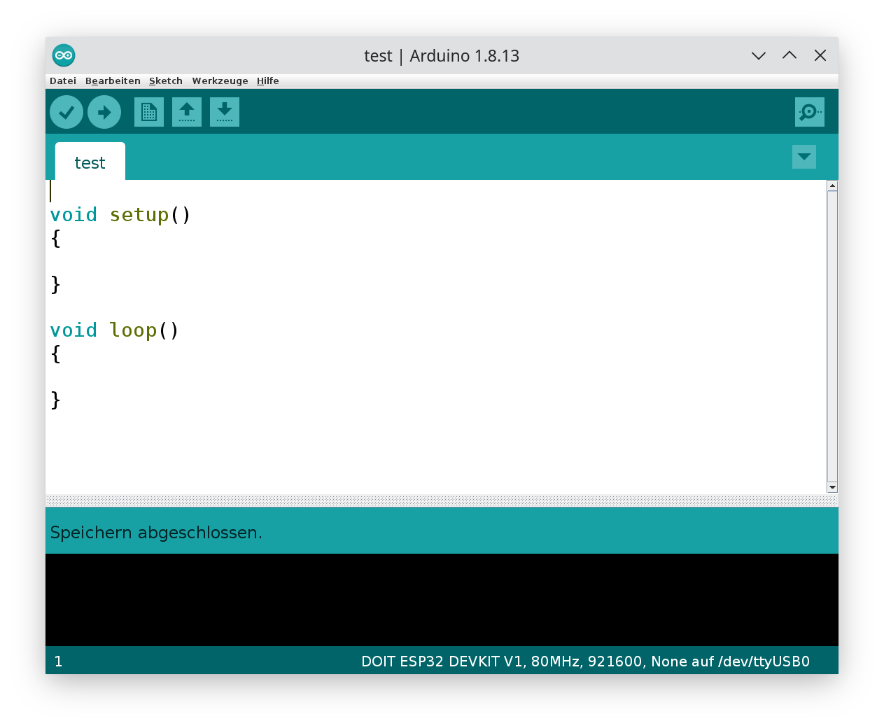

ich hab mir gerade die Version 2.0 der Arduino-IDE installiert und bin
angenehm überrascht, das auch mein angeschlossener ESP32 auf Anhieb
funktioniert und ich das Programm, das ich gestern mit der 1.8.13
kompiliert hatte nun einfach so kompilieren und laden kann.
Falls ich dann doch wieder mit der alten Arduino-IDE arbeiten möchte,
habe ich ein Problem mit meinem 4K Display, wo ich schon endlos
herumprobiert habe: Die Menüs sind zu klein (siehe Screenshot). Auf
einem Manjaro-LinuX-Desktop kann ich das verbessern, wenn ich die IDE
mit
  GDK_SCALE=2 arduino
aufrufe. Aber das führt zu unangenehm großen Fenstern z.B. beim Dateien
Laden. Das ist ein Umgebung, die ich kenne und immer wieder gerne mit
gearbeitet habe (Bei Ubuntu ist das OK, Manjaro und Debian haben dieses
Problem).
Neue Umgebungen führen auch wieder zu neuen Problemen. Ich versuche mich
auch gerade an VSCode und PlatformIO. Das funktioniert ja auch alles
ganz toll...
