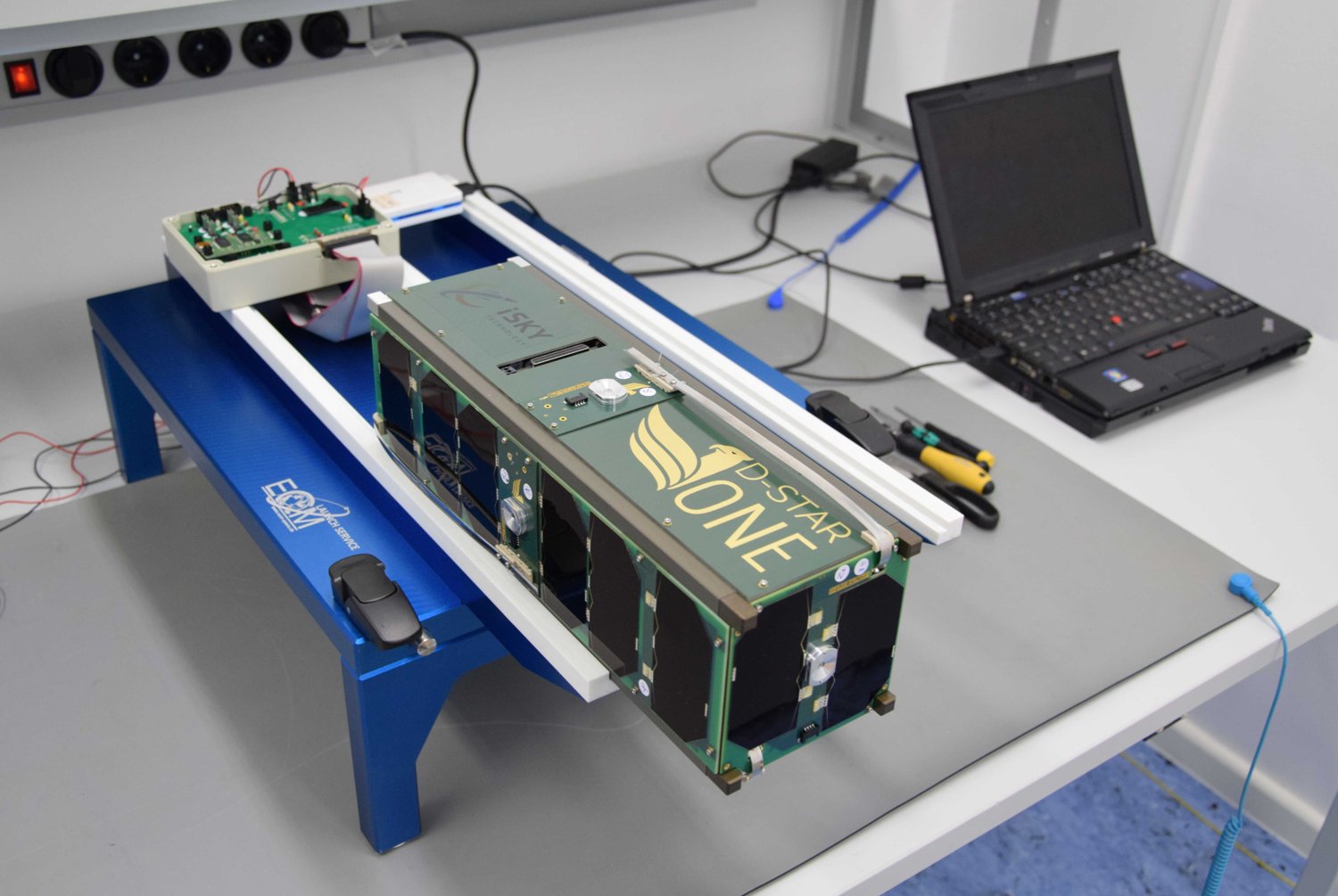

News D-Star One: Amateurfunk-Satellit startet ins Weltall
von Christoph B. (birki2k)
Kommenden Dienstag ist es so weit, der von Orbital entwickelte CubeSat startet von Wostotschny aus ins All. An Bord befinden sich vier Funkmodule, wobei zwei davon Funkamateuren weltweit zur Verfügung stehen werden.
Amateurfunksatelliten dienen Funkamateuren als Brücke zur Kommunikation, können aber auch wissenschaftliche Experimente mit sich führen oder zu Testzwecken verwendet werden. In den vergangenen Jahren ist die Anzahl solcher Satelliten, oft in Form von miniaturisierten CubeSats, weiter gestiegen. Bei D-Star One handelt es sich um einen solchen CubeSat, der auf den digitalen Übertragungsstandard D-STAR (Digital Smart Technologies for Amateur Radio) setzt.
Damit ist D-Star One der erste Satellit, der den Standard nutzt. Dieser erlaubt es, sowohl Sprache als auch Daten digital zu übertragen. Zwei der vier im Halbduplex-Modus betriebenen Funkmodule werden zur Telemetrie und Fernsteuerung genutzt, die beiden weiteren Module dienen dem Amateurfunk. Hier ist jeweils nur ein Modul aktiv, sollte es zu Ausfällen kommen, steht aus Redundanzgründen ein weiteres Modul zur Verfügung.
Die Telemetriedaten können auf 435,7 MHz empfangen werden, die Downlink-Frequenz beträgt 435,525 MHz, die Uplink-Frequenz 437,325 MHz. Im Normalbetrieb befindet sich der Satellit in einem Energiesparmodus und ist so pro Minute 20 Sekunden empfangsbereit. Falls in diesem Fenster ein Signal detektiert wird, bleibt der Satellit für weitere 5 Minuten aktiv.
Nähere Informationen zu D-Star One sind auf der Seite des Herstellers verfügbar, zudem gibt es ein Preisausschreiben. Hier muss eine ausgesendete Sprachnachricht empfangen und per eMail an den Hersteller gesendet werden, wobei die erste Mail gewinnt.

von Carsten S. (dg3ycs)
Benz schrieb:
> Wieviel Antennengewinn braucht man um den Satellit zu empfangen?
Nach dem Bild ist es ein dreifach Cubesat.
Also Abmessungen ~35x10x10cm...
Je nach Fluglage hätte es also eine SChüssel mit einem Durchmesser von
~11cm im besten Fall und ~35cm im schlechtesten Fall getan.
Allerdings halte ich eine Antenne zum Auffangen eher für Kontraroduktiv,
viel zu sperrig. Ein leichter, transportabler Kescher mit stabilen, aber
weichen Netz wäre da eine intelligentere Wahl gewesen.
Vielleicht für den nächsten Start vormerken ;-)
Carsten
