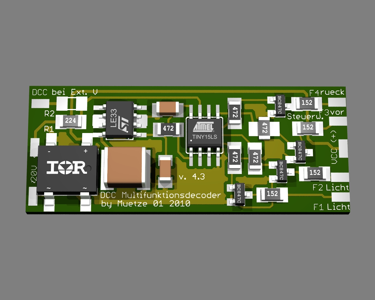

Hallo Sebastian,
Ich habe das Eagle File noch mal überarbeitet und eine
Version entwickelt die nur mit dem DCC Signal auskommt oder
die man Stationär mit Spannung versorgt und das DCC Signal
( nur das Plus ) zum ansteuern nimmt.
Bei Einbau in Loks oder Wagons mus das DCC Signal auf die
mit < 20 ~ Bezeichneten Pole gelegt werden.
Ansonsten den auf dem Bild mit R1 bezeichneten 220K Widerstand auf R2
löten, dann das DCC Kabel auf den mit " DCC bei Ext. V " bezeichneten
PAD löten. Den Gleichrichter an den mit " < 20 ~ " Bezeichneten Polen an
einen Trafo anschließen. So wird Digitalspannung gespart.
Ich habe bei meinen Wagons bis zu 15 LED´s eingebaut,
da hat die Schaltung so um die 7,4 mA verbraucht.
Die Ausgänge habe ich noch mal Bezeichnet mit F1 bis F4
dann ist es Leichter bei dem Anlöten die richtigen PAD´s zuzuordnen.
Der Plus von den LED´s kommt auf den gemeinsamen Pol der mit " VCC "
gekennzeichnet ist, der Minus wird jeweils geschaltet PAD F1 bis F4.
Die Wiederstände sind so berechnet das LED´s dort direkt angeschlossen
werden können ( paralell )möchte man mit Glühbirnchen arbeiten muss
der Wiederstand verringert werden, in der vorhandenen Schaltung beträgt
er 1,5K.
So jetzt hast Du alles auf dem neusten Stand.
Weiter bin ich noch nicht gekommen.
Gruß Muetze

ich bin über einen 5V Regler im SOT-23 Gehäuse gestolpert. Damit lassen
sich evtl. noch ein paar mm^2 einsparen:
TA 78L 05F TOSHIBA (z.B. €0.53 bei C... )
Noch hab' ich den Thread nicht durchgeackert. Wird für die
Signalübertragung die Versorgungsspannung umgepolt oder kurz
ausgeschaltet?
Her(t)zliche Grüße
Harald
