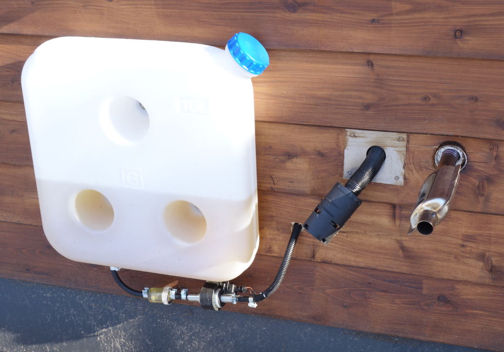

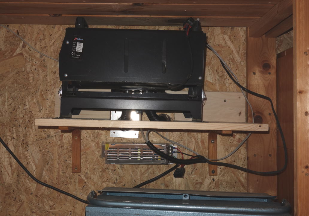

#6586420
Alles inkl. Auspuff an Holz, sehr mutig ;-)
Warum nimmst du Diesel und nicht Heizöl dafür? Bei uns gibt es ne
Tankstelle, bei der gibt an der einen Zapfsäule der eine Zapfhahn Diesel
ab und der andere Heizöl. Da frage ich mich schon lange ob das überhaupt
zulässig ist und wie viele Leute da "aus versehen" ihren Diesel mit dem
falschen Zapfhahn betanken...
