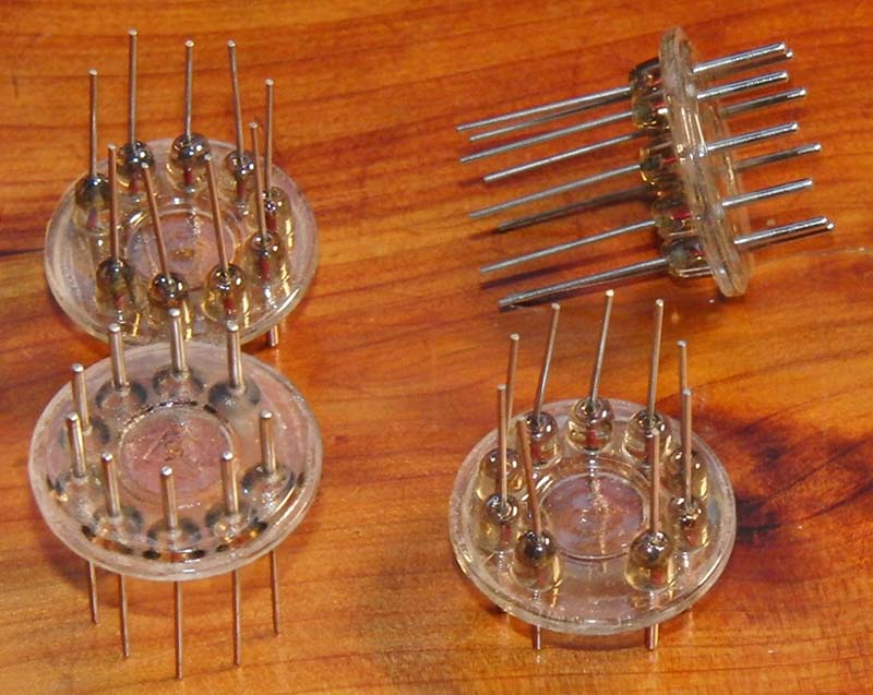

von Jens B. (nixiefreak)
Naja, da ich aber langfristig auch Nixieröhren selber herstellen will,
und ich schon diese aus Bleiglas gefertigten Röhrenfüße geordert habe:
http://www.vitriol.com/images/tech/nixies/stems.jpg
werde ich wohl oder übel mit Bleiglas arbeiten müssen, da alles andere
nicht dicht damit abschließen wird, oder?
Jens
von Andreas H. (kupferblau)
Bei Röhren ist normalerweise nur der Fuß aus Bleiglas, der Röhrenkörper
wird üblicherweise aus Kalknatronglas gefertigt.
Das ist mir neu! Wie soll das denn klappen? Kalk-Natron bzw. Bleiglas
haben doch verschiedene Ausdehnkoeffizienten (Kalknatron: 9e-6/K, Blei:
5...7e-6/K), das würde niemals dicht, oder sehe ich da was falsch?
Jens
>Blei: 5...7e-6/K)
Das ist ganz sicher nicht korrekt. Deine Quellen dürften einige Fehler
haben. Unter folgendem Link gibt's einen Prospekt mit allen
Eigenschaften technischer Gläser, die bei Schott kommerziell erhältlich
sind:
https://prof.hti.bfh.ch/fileadmin/home/mic1/schott_techn_glaeser_d.pdf
Das Glas 8095 entspricht dem üblicherweise bei Elektronenröhren
verwendeten Bleiglas.
Das Glas 8350 ("AR-Glas") ist ein Standard Kalknatronglas.
Auf Seite 36 in diesem Dokument steht dort für die Wärmedehnung Alpha im
Bereich von 20-300 °C:
bei 8095: 9,2e-6/K
bei 8350: 9,1e-6/K
Diese zwei Gläser lassen sich sehr gut miteinander verschmelzen.
heute morgen war ich in der Glasbläserei und habe mit der Kollegin dort
vor Ort ausprobiert, einen Bleiglasröhrenfuß in einem Kalknatronglas zu
verschmelzen. Leider ist jedoch deren Flamme viel zu heiß, und da sie
dort auch nicht standardmäßig mit Kalknatronglas arbeiten, fehlen da
auch Erfahrungswerte.
Sie verwenden dort einen Brenner, der dem Modell "Zenit" von oben sehr
ähnlich sieht.
Was also tun? Ein bisschen Kalknatronglas kaufen und hoffen, dass ich
dort ein bisschen rumspielen darf? Es muss ja irgendwie gehen.
Jens
