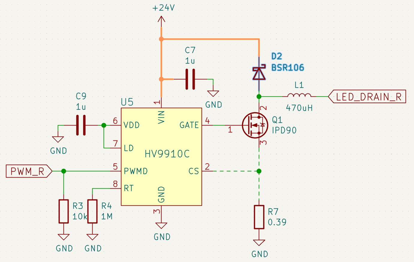

Neues Dateiformat bindet Bibliotheken direkter ein
Eine Änderung am Format der Schaltplandateien führt dazu, dass Symbolinformmationen fortan Teil der Schaltplandatei sind - die Notwendigkeit zur Verwendung von Cache libraries soll laut dem Entwicklerteam ersatzlos entfallen. Laut Mitgliedern der HP-Eigentümergilde führt dies nicht zu Problemen beim Laden vorhandener Projekte. Der dem Autor persönlich bekannte Szabolcs Szigeti berichtet beispielsweise folgendes:
I just checked my designs that were done with Kicad 5.12 and 6.0 can open and edit them without any problem. They will be converted to new version format however, when saved, so maybe it is a good idea to make a copy in case you want to open them with the older version. I haven't yet explored how all the libraries work, but so far I don't see any problem.

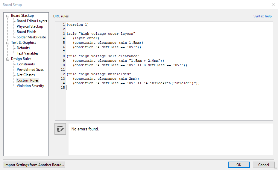

DSL fuer DRC
Der praktische Nutzwert eines Design Rule Checkers ist von den Einstellungsmögichkeiten abhängig, die sein Designer dem Elektroniker zur Verfügung stellt. Mit KiCad 6.0 hält eine neue DSL Einzug, die die Modellierung komplexerer Beziehungen bzw Regeln für die DRC erlauben.

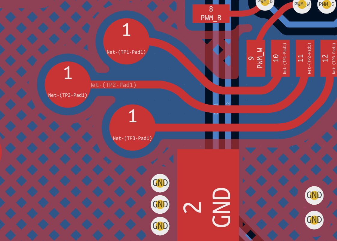

Erweiterungen im PCB-Designmodul
Die eigentliche PCB-Layoutkomponente erfährt ebenfalls Erweiterungen, die das Entwicklerteam in der Abbildung zusammenfasst. Als herausragende Funktionen spricht man einerseits von Unterstützung für runde Traces und andererseits Verbesserungen in der 3D-Ansicht, die nun im Layout markierte Elemente farblich hervorhebt.

Sieht interessant aus, die Version 6. Allein der runden Leiterbahnen
wegen werde ich es mir mal zu Gemüte führen.
Wenn ihr jetzt noch sagt, dass man eine Clearance Matrix erstellen kann,
sind alle meine Wünsche erfüllt. Was ich meine ist, dass man z. B.
festlegen kann, dass man bestimmte Abstände zwischen den Netzen einer
Netzspannungssektion einhalten will, aber andere Abstände zwischen
Netzspannung und SELV. Oder eben + aus dem LiPo oder Bleiakku ein
bisschen weiter von GND weg haben will als eine x-beliebige
Signalleitung, die dicht gepackt an einen kleinen Steckverbinder muss.
So wie ich das verstanden habe, ist dieses Feature aber bedingt durch
die kiCAD Architektur schwer umzusetzen.
Nicht mit clicki bunti gui, wie ich mir das wünschen würde, aber über
die custom rules geht das.
Die sind auch sehr viel leistungsfähiger als eine einfache clearance
matrix.

von Max M. (Gast)
Das wäre dann etwas für einen feature request.
Kicad hat natürlich einige Ecken an denen man noch mit manueller Arbeit
fehlende Features ausgleichen muss.
Extrem wichtig fand ich die custom rules die nun mit der 6er gekommen
sind.
Vorher gab es nämlich genau einen Abstand den man definieren konnte und
der dann für alle Netze galt.
Das ist dann richtig grausam wenn man mit mehreren Potentialen arbeitet
die extrem unterschiedliche Anforderungen haben.
Von welchen anderen Programmen weiß Du das es dieses Feature gibt?
