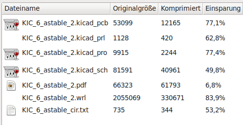

Zu den 3D-Teilen.Step-Teile müssen einzeln zusammengesucht werden. Wenn man *.wrl nimmt kann das als eine einzige Datei oder einzelne model-wrl-dateien mit der Platine exportiert werden.Die einzige Änderung die ich beim Export vornehme, ist die Maße von Meter ( default ) auf mm zu setzen. Ein wichtiger Hinweis zum Projekt zuerst! Schaltung und Platine wurden mit einer Kicad 6.99 er Version erstellt.Diese Dateien können von KiCad 6.0.0 NICHT mehr eingelesen werden. Beim Schaltplan kann das Datum in der ersten Zeile um 1 Jahr zurückgesetzt werden, geht bisher offenbar.Bei der Platine ist dies nicht möglich. Ansonsten, ein eher "symbolisches Projekt" im vergleich zu den erwähnten großen Designs.Dabei zeigen sich mit einer frühen 6.99 er Version bei mir einige Dinge.Der Gedanke ist, Die Simulation enspricht dem Schaltplan, soweit Modelle vorhanden sind, manches ist auch nur virtuell für die Simulation da.Davon dann die Platine, nicht extra Simulation und Schaltplan.Im Beispiel zeigt sich hier ein Problem beim DRC mit Masse.Die Anschluß-Reihenfolge von Halbleitern spielt ohne Simulation zwar keine Rolle, ist aber für den Simulator zwingend vorgegeben.Die kann manuell bei Spice-Modell angepaßt werden. Mir war das halt lästig, weshalb ich in den vorhandenen Bibliotheken Symbol und Footprint im Beispiel beim 2N3904 angepasst habe. Die Simulation geht soweit, die Netzliste kann als Textdatei exportiert werden mit *.cir und ist von LTSpice importierbar. Der Rote Teil in LTSpice scheint durch den Zeilenumbruch und das "+" Zeichen verursacht zu sein. Wenn das Projekt gezippt werden soll, ergab sich ein Problem, die Dateiendung *.cir ist scheinbar nicht erkannt, Abhilfe war umbenennen in *.txt. Natürlich etwas verspielt, die "neuen" Leiterbahnbögen. THT-Widerstände mit Farbringen gabs vor langer Zeit auch mal, inzwischen halt exotisch und zeitaufwendig.
