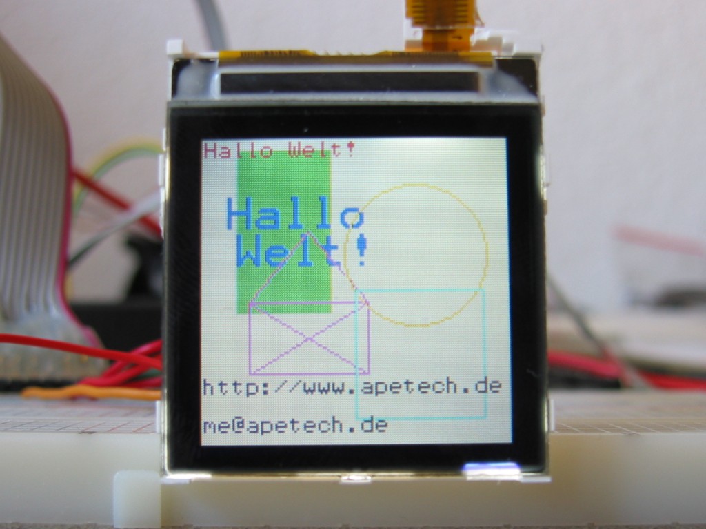

Soah! war mal wieder fleißig :) und da der andere Thread schon so zugemüllt is mach ich einfach nochmal nen neuen auf :) Im Anhang finden sich ein paar Funktionen, die die Ausgabe von einfachen Grafiken und Text (mit verschiedenen Schriftarten) auf einem (bunten) Nokia6100 Display ermöglichen. das Display läuft im 256 Farben Mode (erleichtert die Ansteuerung enorm und 256 Farben reichen locker aus) und wird zum größten Teil über SPI angesteuert. Ein kleines Test Programm für den mega128 liegt bei. weitere Details und zukünftige Updates gibts auf meiner Seite: http://www.apetech.de/nokia6100.php (Werbung rockt! :P) Konnte leider noch keine Bilder machen aber das ganze läuft schon recht gut (Hab aber noch nicht sehr ausführlich auf evtl. Fehler getestet) Natürlich bin ich für Fragen Anregungen und Kritik offen :)
Hallo ape, klingt interessant, ich warte auf die Bilder. Aber sag mal, wann schläfst du eigentlich? :-)) Gruß, Arno
Hallo Ape das Bild sieht wirklich gut aus!!! Du schilderst auf deiner Homepage, dass das Display sporadisch zu Ausfällen neigt. Genau das passiert auch ab und zu mit meinem Display, wenn ich es einschalte und gleichzeitig meine Schreibtischhalogenlampe an habe. Offenbar stört der Halogentransformator die Initialisierungs- routine des Displays. Martin

1) du lädst dir winavr runter und installierst das. 1 1/2) möglicherweise neu starten 2) du lädst dir dieses archiv runter und entpackst das irgendwohin und führst das batch file aus, wenn alles glatt geht hast du danach u.a. ne datei namens n6100.hex in deinem verzeichnis, die du 4) mit dem programmier-programm deiner wahl in den chip brennst. du hattest oben gesagt das du nen 8535 benutzt, hab mein programm entsprechend geändert, es wird ohne fehler übersetzt aber habs natürlich nicht getestet obs auch wirklich funktioniert. ich musste aber die texte auskommentieren die hat das RAM nich mehr gepackt (war zu faul die jetzt ins Flash zu verfrachten) ansonsten is der 8535 ja ganz schön klein.... nur 8kb. der is mit dem programm fast voll :) (aber nur weil die stdio noch drin is, die man jetzt eigentlich nich mehr braucht da texte eh nich gehen) Musst das Display jetzt aber an PortB hängen. SCLK an PortB.7, SDATA an PortB.5, CS an PortB.4, und Reset an PortB.3

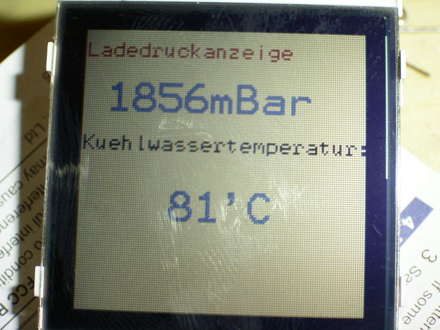

***WICHTIG*** Hab heute einen ziemlich bösen Fehler in meinem Programm gefunden. Und zwar setzt der AVR die Datenleitung zu dem Zeitpunkt zu dem der Display-Controller sie sampelt (und zwar zur steigenden Flanke von SCLK). Werde erst morgen dazukommen nen entsprechendes Update zu machen und hochzladen, das ganze lässt sich aber auch einfach beheben, in dem in sendData() und sendCommand() im SPI Control Register das CPHA Bit gesetzt wird. mfg ape

Den meisten Saft zieht das Display 0.8mA + Backlight ca. 30mA. Darum habe ich in meinem Board von vornherein folgende Idee verfolgt. Der Anwender benötigt das LCD nur wenn er vorhat es abzulesen. Es stellt sich also die Frage WIE bekommt das Board mit das der Anwender es ablesen will ? Ich werde es so lösen das ich ca. 2-4 mal pro Sekunde eine IR Reflexions-Lichtschranke ansteuere. Die IR Diode sitzt links neben 4 Tastern, der IR Transistor eben rechts. Bewegt der Anwender die Hand ca. 5-20 cm vor dem Display so wird es aktiviert und das Backlight/LCD hochgefahren. Die 30mA und -3.2V / +3.2V Versorgung des Backlight habe ich inklusive über den RS232 Chip gelösst. Ein Tx Kanal wird dabei per PWM durch den ATmega8L angesteuert. Vom Tx_Out zu V- am RS232 Chip sind -LED und +LED des LCD's angeschlossen. Die Spannung für's Backlight kann also stufenlos per PWM von 0 bis ca. 11 Volt eingestellt werden. zZ. habe ich die PWM auf maximal 25% Dutycycle eingestellt um auf 6.4 Volt zu kommen. Da ich in meinem Board einen MAX3224ECCP drinnen habe, der das Auto Shutdown Plus Feature hat, sparrt selbst dieser Chip enorm Strom. Nach ca. 30 Sekunden ohne Rx/Tx Activation fährt der Chip in den Power Down Mode runter und verbraucht wenige µA. Wie gesagt, mein erstes Projekt mit diesem Board ist meine "Four Seasons Clock". Ein Wecker mit RTC, 16 individuellen Weckzeiten, Piezo Beeper, frei Konfigurierbarem Kalender (zeigt also Geburtstage an), Alarm Abschaltung per Handbewegung und eben 4 verschiedenen grafischen Layout's der Uhr, je nach Jahreszeit :) Alles konfigurierbar über RS232 und PC Software, und über noch 4 freie Pins eventuell erweiterbar um einen DCF Empfänger, Thermometer, Backup Goldcap, oder kapazitive Taster. Allerdings ob ich das bis Ende Mai fertig habe ?!? Für dieses Projekt benötige ich eben minimalen Stromverbrauch. Nach bisherigen Rechnungen würde eine CR2032 ca. 1 Jahr reichen. Das "Board" ist schon fertig gesteckt (Steckbrett :), RS232, I2C EEPROM, Backlight, Taster, ISP funktionieren. Gruß Hagen

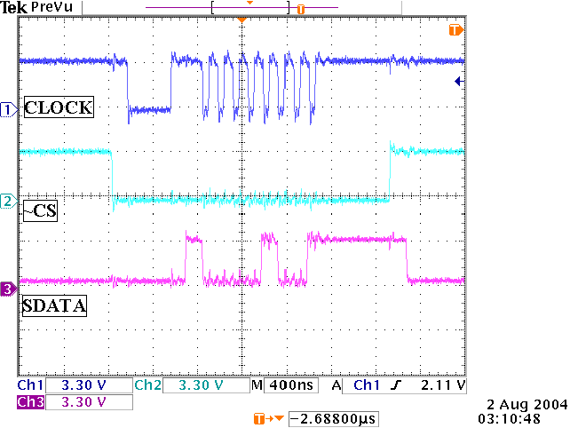

Hai Ape Sorry das war mir klar Habe 6k8 oben und 12 k unten.. und Prog reinschieben geht auch ok
Es stehen auch pulse an , aber data ist mir viel zu ruhig.. steht was , aber müsste doch ständig andere Data ausgeben.Gucke mit ´m Oscar auf die Leitungen..

Meine Kabel sind über 55 cm lang, ebenfalls Flachband allerdings haben die Leitungen einen geringeren Querschnitt als normales Flachbandkabel !! Daran kann es also nicht liegen bei dir. Eventuell ist aber die SPI Taktfrequenz zu hoch. Öffne mal glcd00.S, gehe zu glcdDisplayInit() und kommentiere wie nachfolgend aus. #ifdef SPI2X // sbi LCD_SPSR, SPI2X #endif Dies reduziert die SPI Frequenz auf die Hälte, bei 4Mhz Takt wird das LCD so mit 1MHz SPI angesteuert. Das wäre dann 6.5 mal weniger als maximal möglich. Wenn du bei eBay ersteigerst dann schau dir die Angebote von Xulux an. Bei dem habe ich für 22.99 mein LCD ersteigert. Er bietet die LCD's mit der braunen flexiblen Leiterbahn an. Es wäre sowieso mal interessant zu wissen ob zwischen den zwei verschiedenen LCD's dies bei eBay gibt Unterschiede sind, eben nicht nur in der Leiterplatte. Wer also schonmal ein LCD mit grüner flexibler Leiterplatte mit der Library zum laufen gebracht hat, könnte sich hier mal melden. Eventuell entstehen ja hier die Unterschiede und Probleme. Gruß Hagen
Lass den ATmega16 mal mit 3.2 Volt laufen und schließe das LCD direkt an, ohne Spannungsteiler usw. Das Backlight LED+/LED- dann über separate 5-6 Volt laufen lassen. Am Anfang habe ich auch nur eine 9V Blockbatterie mit Z-Diode als Backlightversorgung benutzt. Gruß Hagen
Ja kann ich machen aber alle signale sehen eigentlich gar nicht so schlecht aus ausser PB6 MISO welches an Reset vom Display hängt , der geht auch schon ausm Controller nie in richtung 0 V es ist lediglich so ein kleiner dip zu sehen Dieses ist auch sogar so wenn die Strippe zwischen den Spannungsteiler abgelötet ist.. also ein wenig nach Masse belastet. Vielleicht geht das beim Einschalten kurz auf 0 V aber das kann ich nicht sehen , dann bräuchte ich ein Logicanalyser.So fix ist der Oszi nicht. die Backlight LEDs hängen bereits komplett von alles getrennt an ein 8V Spannungsregler mit 100 Ohm Vorwiderstand.

hi,
also eigentlich läuft es garnicht mehr einwandfrei.
controller ist mega32 mit 8MHz auf 5V.
zuerst hab ich die version mit pull up R und dioden gebaut.
da hat garnix funktioniert.
dann hab ich auf spannungsteiler umgebaut.
dann hat die V0.5 und V2.2 funktioniert, also das demo und die
testseite.
allerdings hat das display nach ein paar sekunden ausgesetzt.
da auf dem testport noch jede menge anderes zeug an den SPI port dran
waren, wie pfostenstecker für LCD, ISP, und 3310 LCD, und jede menge
kupferlackdraht, und das 6100 60cm kabel hatte,
hab ich gedacht es würde an dem zuviel kabelgedöns liegen, das das
display aussetzt.
gesagt getan, alles vom testboard runtergeschmiessen und nur noch den
anschluss und spannungsteiler für 6100 LCD.
und das ergebnis war, kein bild mehr, nicht mehr mit V0.5 und auch
nicht mit V2.2.
dann hab ich in der V0.5 ein bischen rumgespielt:
void n6100SendCommand(uint8_t cmd) {
// CS auf Low setzen
PORTB &= ~(0x01 << CS);
// 1. Bit (Command/Data) per Software erzeugen
PORTB &= ~(0x01 << SCLK);
PORTB &= ~(0x01 << SDATA); // logisch 0 für Command
//asm volatile ("nop");
PORTB |= 0x01 << SCLK;
// Command byte übers SPI senden
SPCR=(0x01<<SPE)|(0x01<<MSTR)|(0x01<<CPOL)|(0x01<<CPHA);
SPDR = cmd;
// Auf Übertragung warten und CS wieder auf High setzen
while(!(SPSR & (0x01 << SPIF)));
PORTB |= 0x01 << CS; // CS wieder auf 1
SPCR = 0x00; // SPI wieder disablen
erstmal hab ich das CPHA bit gesetzt. dann kamm ein bild mit der V0.5.
sodass ich auf die idee gekommen bin, das es mit dem timing zu tun
haben muss.
mein vermutung ist/war das die per software gesetzte erste bit nicht
zum denen von der hardware bits von der SPI past. ich hab nach dem SCLK
auf high dann ein NOP eingesetzt ( bzw 2 ).
darauf hin hats scheinbar funktioniert. aber nur für eine längere zeit
ca 2 min, dann setzt das display aus.
naja ganz aussetzten tut es nicht, sondern die farben ändern sich
unkontolliert.
ich hab dann eine schleife programmiert, sodass auf dem display einfach
eine zahl hochgezählt wird.
so nach 2min ändern sich die farben. dann nach 1min wirds dunkel, aber
man kann sozusagen im hintergrund noch das hochzählen der zahl sehen.
nach einer weiteren minute ist plötzlich wieder alles OK und die farben
sind wieder wie gewollt und die zahlt zählt weiter. dann fängt das spiel
von vorne an.
da stimmt doch was mit dem timing nicht ?
die V2.2 bekomme ich garnicht mehr ans laufen, da ich kein asm kann (
bis auf den "NOP" ), und da das timing nicht ändern kann.
was sagt ihr dazu?
läuft das display bei euch einwandfrei mit der unveränderten Lib von
ape ?
grüsse
Genau die gleiche Probleme habe ich mit der letzte Version von Hagen und mit Diodes ( BAT45) und Widerstände, binn z.Z. eine Platine am machen mit alles auf 3,3 Volt , das hatt Hagen nämlich auch so ohne irgendwelche Bauteile zwischen Controller und Display , vermutlich gibt es da doch interfaceprobleme . Danach sehen wir weiter obs dann endlich ohne aussetzer funktioniert.
Hab einen ATmega128L in 3Volt-Umgebung genommen und es klappte auf Anhieb. Ich vermisse bei dem multimedialen Testspekatkel nur reines Weiß auf dem Display. Ist alles etwas gelblich oder soll das so sein?
Es scheint wohl tatsächlich problematisch zu sein mit Spannungsteilern
uä. zu arbeiten. Das Display ist elektrisch ziemlich sensibel, selbst
mit reiner 3.3V Ansteuerung. Nungut, als erste Alternative würde ich
immer den SPI Takt runtersetzen, da das LCD mit max. 6.5MHz laufen
kann. Bei 16Mhz MCU Takt läuft das SPI mit 8Mhz und überaktet so das
LCD. Meine GLCD Library ist vom SPI her auch nicht besonders
SPI-Multi-Slave fähig.
In der Datei "glcd00.S" bei
#ifdef SPI2X
sbi LCD_SPSR, SPI2X
#endif
diese Zeile auskommentieren. Damit würde das SPI mit halber Frequenz
arbeiten. Im Source kurz darüber kann man auch die SPI
Grundeinstellungen und Ports ändern. Das ist syntaktisch nicht anders
als mit einem C Source.
Gruß Hagen
