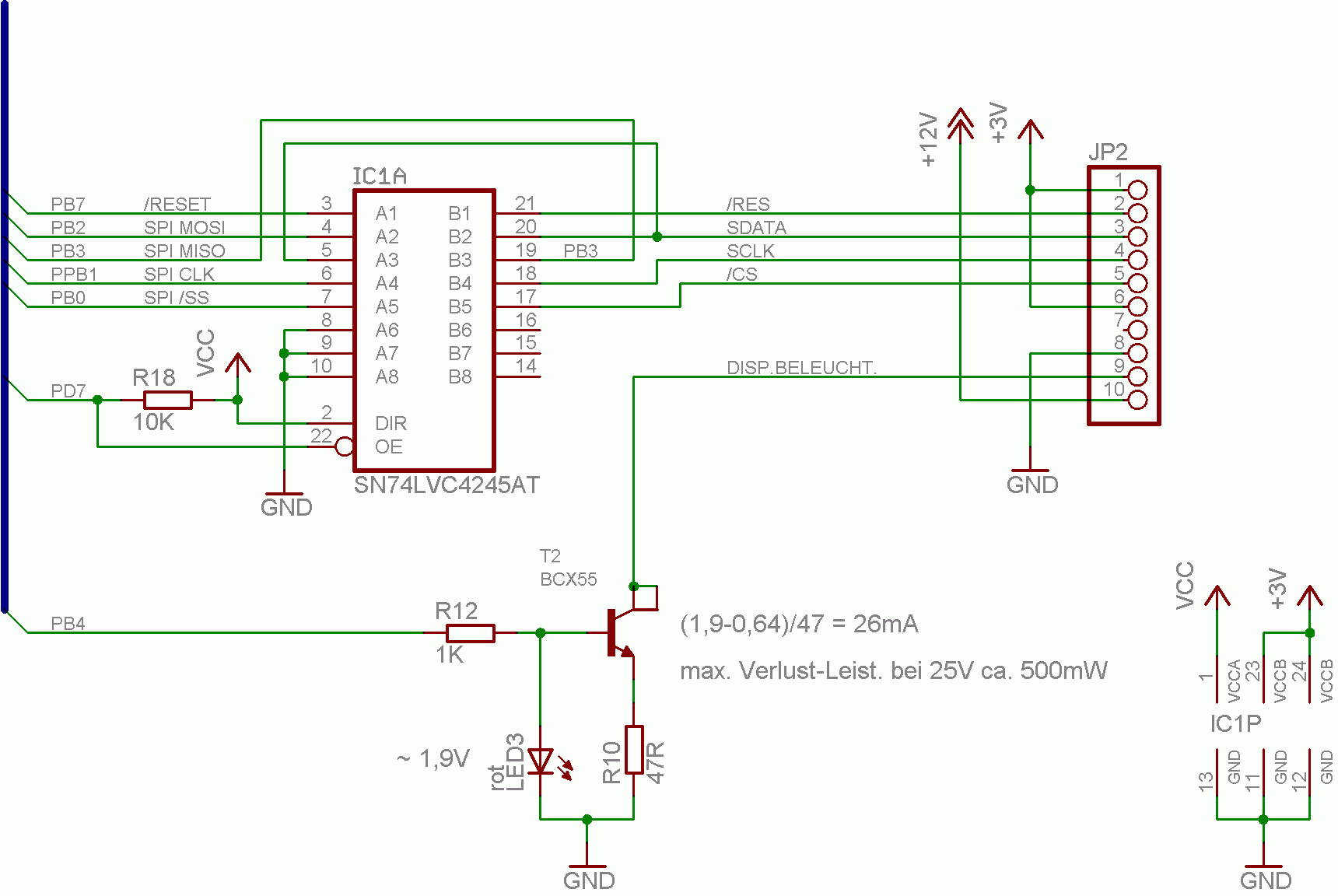

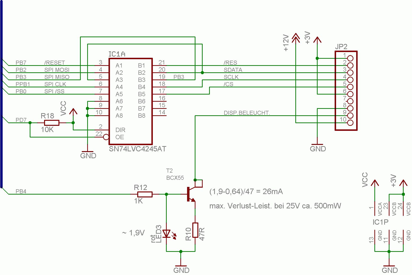

Hier mal meine Version der Spannungsanpassung, die ich bis auf die
Hintergrundbeleuchtung zwar noch nicht getestet habe aber vermutlich
funktionieren dürfte. Die Schaltung bedarf wegen SDATA einer Anpassung
in der Software. Schön finde ich die Hintergrundbeleuchtung, die in
weiten Grenzen konstanten Strom von ca. 26mA liefert, der es für
ausreichende Helligkeit schon sein sollte.

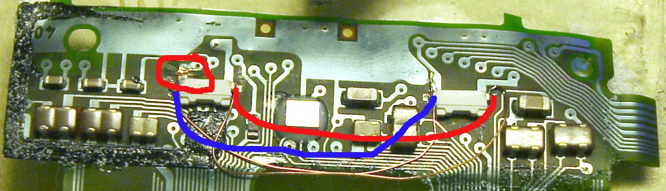

ich hatte noch ein defektes 6100 da liegen
als deckel auf, display raus, aufkleber ab und glück gehabt....
kabel an braune folie und test...

Wow Leute!,
Gestern hab ich, aus einem noch unbekannten Grund,
die Hintergrundbeleuchtung meines noch Funktionierenden
6100 Displays geschrottet. Jetzt hab ich die LED's aus
meinem anderen, kaputten Display(Chip abgeraucht) genommen
und die LED's von dort in das ganze Display umgelötet.
Und siehe da es geht wieder.
War ziemlich schwer auf dem blöden Flexiband da rummzulöten.
Lightning

für den Umbau habe ich mal ein Bild angehängt. Die Leiterbahn an der
einen LED muß man sehr vorsichtig durchtrennen, da auf der anderen
Seite der flexiblen Leiterplatte auch Leiterbahnen verlaufen, die
schnell beschädigt sind. Ich habe die Leiterfolie auf eine harte
Unterlage gelegt und vorsichtig mit einem Skalpell gekratzt. Immer mal
wieder testen, ob noch kontakt ist, falls nein, sofort aufhören. Lieber
einmal mehr testen als eine geschrottete Leiterbahn!
Zum LED-Treiber: die Helligkeit der LEDs hängt vom Strom ab, der
fließt. Widerstände und LEDs haben Toleranzen - also bekommt man´s mit
zwei LEDs und zwei Widerständen nie genau gleich hin. Regelt man
hingegen den Strom in der Serienschaltung, durchfließt jede LED der
selbe Strom - und sie leuchten immer gleich hell. Der Preis für den
Chip und die nötigen externen Bauelemente fällt bei großen Stückzahlen
nicht auf. Allerdings ist mir noch nicht aufgefallen, daß mein Display
ungleichmäßig hell wäre - dazu ist wohl auch die Fläche zu klein.

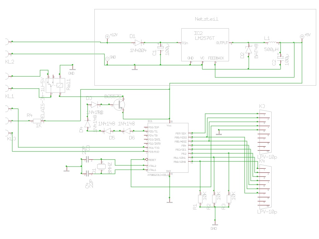

bin neu hier, will für meine selbst gebaute wegfahrsperre fürs auto ein
display anhängen.
meine frage, wo soll ich den ATmega8 controller mit meiner schaltung
anhängen, zur erkärung bei K3 wird ein Tastenfeld angeschlossen, k4 wird
die schnittstelle fürs programmieren angeschlossen.
ich selbst denke dass ich bei den kontakten von 2 und 3 von K3 die
verbindungsstelle sein sollte.
aber kann mir das jemand genauer erklären oder tipps geben.
danke.
im anhang ist meine schaltung.
#1083268
...ob du da nicht einen neuen thread aufmachen solltest?
du musst an k3 anschließen, wg miso  mosi  sck - ausser du machst ne
sw spi.
was machen die 4 dioden da vor dem T?
wegfahrsperre? mach keinen mist - bin mir nicht sicher, ob du weißt, was
du tust! wie greifst du in kfz ein?
Klaus.
