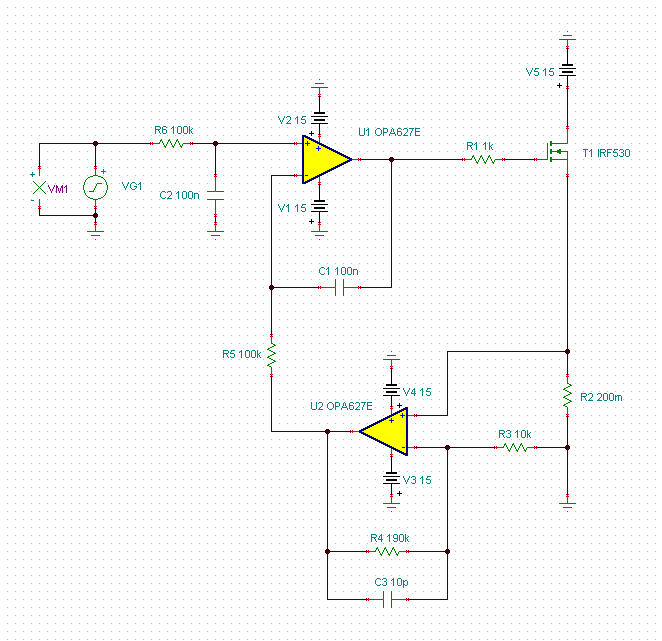

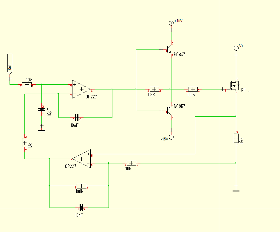

OPV nicht linear?
Gast #2245858
Moin,
ich habe folgendes Verhalten meiner Schaltung:
Wenn ich eine Spannung (I-soll) von 0..10V anlege, soll sich der
Ausgangsstrom der Stromsenke von 0...2,5A einstellen lassen.
Wenn die Spannung nun aber über 4V geht, steigt sie nicht mehr in dem
skalierten Maßstab an, sonder erreicht schon kanpp bei 5V 2,7A.
Wenn ich nun den Sollwert runterskaliere und dafür den Istwertverstärker
weglasse geht es. Warum? Die Steuerspannung am Gate sollte doch in
beiden Fällen gleich sein.
Wenn ich am (-) des Regler messe stelle ich fest, das der Istwert etwas
größer ist als der Sollwert, etwa 20mV.  In der Variente ohne
Messwertverstärker ist der Istwert etwa gleich Sollwert (2mV Differenz.
Istwert ist KLEINER)
Warum ist das so? Schwingen tut da nichts.
Guß
Knut
Gast #2245903
Die Beschaltung vom oberen OP ist mir nicht so richtig zugänglich.
Kannst Du da mal etwas zu sagen? Das ist ja wohl der SOLL zu IST Wert
Vergleich um das Stellglied mit der Differenz anzusteuern, oder? Aber
nur kapazitiv Rückzukoppeln habe ich so noch nicht gesehen. Erzeugt das
nicht nur reines Kippverhalten am OP Ausgang?
Gast #2245919
Wie kommt man auf so eine unsägliche Schaltung ?
OP227, ist nicht Rail-To-Rail, man braucht also eine zusätzliche
negative Spannung, und treibt keine kapazitiven Lasten.
Dann sind dort 2 Verstärker nacheinander, die beide kompensiert sind,
wie soll denn das jemals stabil werden? Das verbesser nicht etwa die
Genauigkeit, weil natürlich am Shunt derselbe OpAmp misst wie beim
Vergleich mit der Steuerspannung, man hätte die Steuerspannung gleich
runterskalieren können.
10pF am Eingang, was soll der da ? Dimensionierung der Kondensatoren ist
wohl eher nach Zufall, das ist in Ordnung denn man muß sie hinterher in
der realen Schaltung ausprobieren damit das Ergebnis optimal wird.
Warum nicht mit einem MC34071 aufbauen und 2/3 der Bauteile weglassen ?

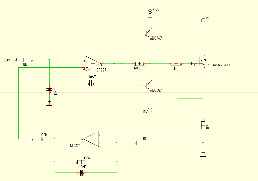

Gast #2245923
coolcoker schrieb:
> Aber nur kapazitiv Rückzukoppeln habe ich so noch nicht gesehen.
Ist ein reiner I-Regler. HIer ist keine Geschwindigkeit gefordert,
sodern nur Genauigkeit.
Oktav Oschi schrieb:
> Der OpAp sollte den Fet auch ohne die Transistoren treiben koennen.
Richtig
> Welche Bandbreite ist denn gewuenscht?
Keine, nur DC mit gaaaanz langsamen Änderungen, daher könnte die
B-Endstufe weg.
Knut
Gast #2245935
Die benötigt man sowieso um Offsets zu kompesieren. Außerdem sind die
+/- 15V vorhanden.
Richtig, aber ich habe sie ja auch über die Endstufe und den 10R
entkoppelt.
> man hätte die Steuerspannung gleich runterskalieren können.
Ja, DANN gehts auch wie geplant. Jedoch warum? Wenn ich den Faktor 20
vorher reinnehme indem ich runterskaliere gehts. Wenn ich dagegen denn
Messwert hochskaliere wirds ungenau.
Ich will nur wissen warum das so unsagbar schlecht ist.
Währe coll, wenn Manni nicht gleich wieder ausflippt.
Knut
Gast #2245970
OPV1(Pins 1,2,3) schwingt auf jeden Fall, weil für V=1 und keinerlei
zusätzliche Phasendrehung kompensiert. In der Schaltung aber starke
Phasendrehung durch 100 Ohm + Mosfet und zusätzlich 19-fache Verstärkung
durch OPV2.
Moderator #2246027
D.h. zwischen 0V und 4V ist wie gewünscht I=U/4Ω, und für U>4V steigt
der Strom überproportional an?
Wie hoch ist der Strom dann bei U=10V?
Bei so einer hohen Differenzspannung müsste ja der Opamp-Ausgang in den
negativen Anschlag bei etwa -13,5V laufen. Tut er das? Sonst ist
vielleicht der Opamp kaputt.
Was hast du mit den Offsetanschlüssen des OP227 gemacht? Offen gelassen?
Wie hast du das herausgefunden? Mit dem Oszi? Verhält sich die Schaltung
mit angeschlossenem Oszi immer noch fehlerhaft?
Ansonsten kannst du ja mal die Spannung an allen Knotenpunkten der
Schaltung messen. Da, wo die Spannungen rechnerisch nicht zusammen
passen, ist möglicherweise die Fehlerursache zu suchen.
Gast #2246030
Aus damaliger Unwissenheit heraus hab ich das auch mal probiert und kann
bestätigen: das schwingt! Das Fiese dabei war glaube ich, dass die
Schaltung nicht in jedem Arbeitspunkt schwingt, sondern dass das
Lastabhägig war, wenn ich mich recht erinnere.
@OP: Überprüf also bitte mal mit dem Oszi, ob dein nichtlinearer Bereich
nicht daher kommt, dass der OPV lustig rumwackelt ;-) Mich hatte das
damals auch anfangs überrascht..
Grüße
Christian

Gast #2246198
Moin,
also erstmal danke für die Antworten. Ich habe gestern geschrieben das
es sich um einen OP227 handelt. Das falsch gewesen, sorry. Es handelt
sich um eine OPA2227.
Richtig.
Kann ich leider nicht testen, der Strom wird zu hoch.
Das würde sich ja mit dem von mir beschriebenen Verhalten decken.
Ich werd nochmal sorgfälltig oszillographieren...
Danke schonmal.
Knut
Gast #2246337
Also,
nachdem ich die Werte jetzt etwas angepasst habe, den Messwertverstärker
mit einem Widerstand überbrückt habe (vorher natürlich die Widerstände
des Messwertverstärkers rausgenommemen) funktioniert es einwandfrei.
Ich erreiche eine Genauigkeit von 5mA => 0,2%.
Werde jetzt noch etwas Bauteile wegoptimieren.
Knut

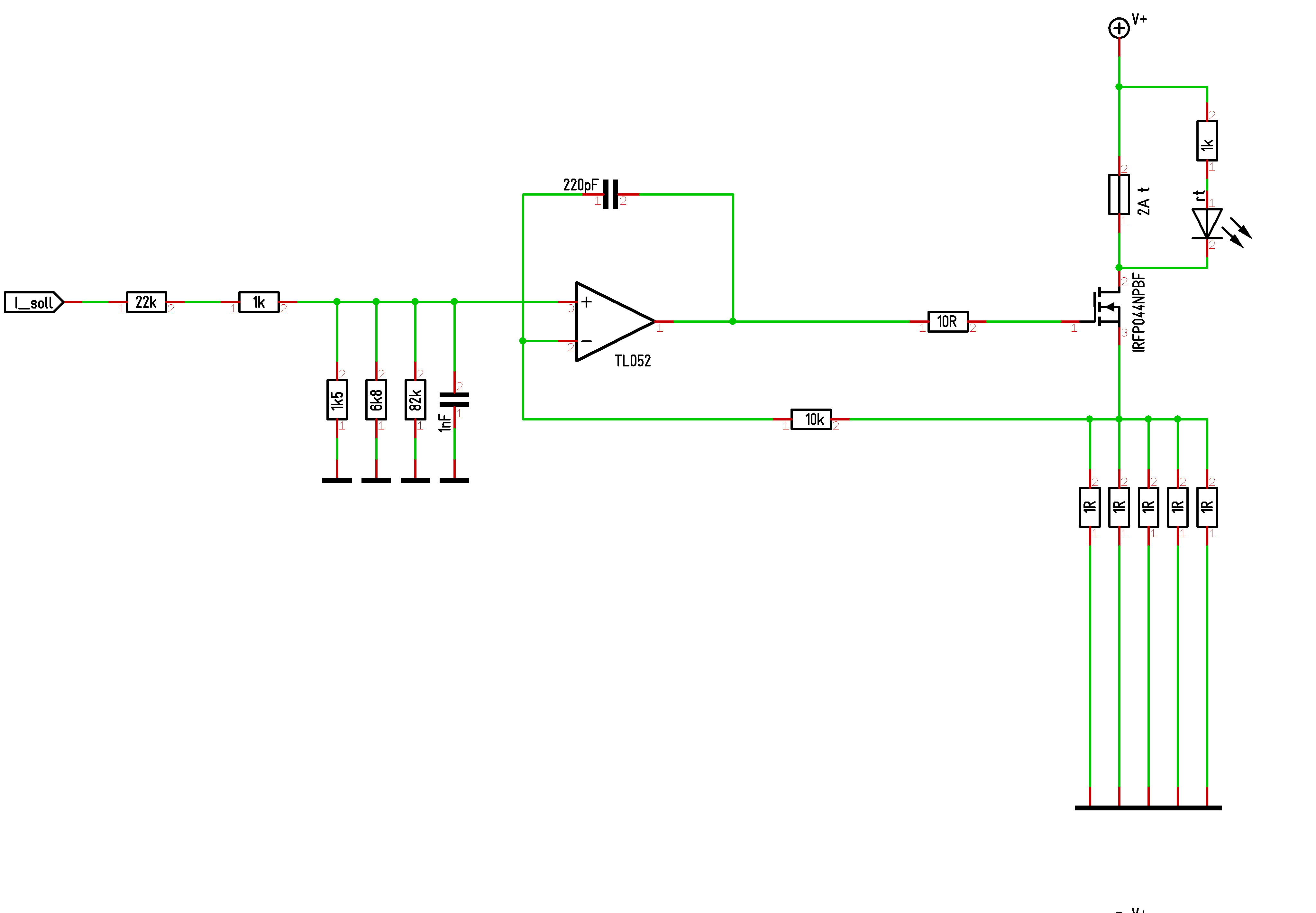

Moderator #2246739
Knut schrieb:
> Hier die Endversion. Is einiges Rausgeflogen.
Ja, das ist der klassische Weg ohne Schnickschnack.
Trotzdem (wegen des Erkenntnisgewinns) würde mich interessieren, warum
deine ursprüngliche Schaltung nicht funktioniert hat. Hat sie — entgegen
deiner ursprünglichen Annahme — tatsächlich geschwungen? Oder war da
vielleicht noch ein anderer Effekt, den bisher noch keiner der Beteilig-
ten hier gesehen hat?
Gast #2246848
Die Schaltung begann, wie erwähnt, tatsächlich zu schwingen. Der
Messwertverstärker lieferte das Messsignal natürlich mit einer
Phasenverschwiebung zurück an den I-Regler, dieser wieder began dagegen
anzustinken. Ein Teufelskreis ohne Ausweg. Es ist jedoch bemerkenswert,
dass es erst ab einem gewissen Strom anfing. Ich vermute mal das die
Kennlinie dann begann zu steil für diesen Regler zu werden.
Obige Schaltung erlaubt mir den Stromfluss in gemessenen 500µA Schritten
einzustellen (meine Sollwertquelle hat eine 1mV Rasterung), dafür muss
ich den Sollwert nur um 1-2mV verändern. Also äußerst präzise.
Knut

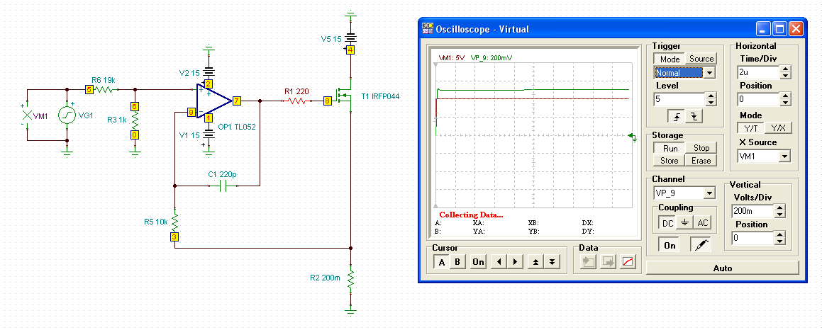

Gast #2246918
Mit den von dir gewählten Bauteilewerten war deine Schaltung in der Tat
extrem instabil. Das läßt sich in der Simulation schön erkennen. Mit den
von mir verwendeten Zeitkonstanten ergibt die Simulation dagegen ein
sehr stabiles Verhalten mit sauberen, sanften und überschwingungsfreien
Flanken an verschiedenen Punkten der Schaltung bei Rechteckansteuerung.
Dennoch ist es immer ungeschickt zuviel phasendrehende Schaltung in eine
Gegenkopplung zu packen. Vor allem, wenn die Last komplex und
anwendungsveränderlich ist, wird das schnell zum Boomerang: Auf dem
Labortisch mit kurzen Kabeln funktioniert alles einwandfrei, in der
späteren Anwendung mit allen Streukapazitäten und Leitungsinduktivitäten
dann das Desaster...
Achtung, deine Schaltung ist noch nicht optimal: Erhöhe den
Gatewiderstand auf mindestesn 100R, besser 220R.
Gast #2246933
Bloss möglichst kein TL052, denn der ist erstens nicht für
grössere kapazitive Lasten gedacht wie der genannnte MC34071,
und er kann zweitens nicht an Masse messen,
braucht also negative Betriebsspannung (die du zwar angeblich
hast, aber sie bringt in der Schaltung keinen Vorteil).
Als Sicherung nimmt man doch besser eine (super)flinke,
denn was soll die träge durchhalten ? Es fliesst wenn
alles richtig ist niemals über 2A, die kann also beim
schnellsten Auslösevermögen bleiben, der Hoffnung, daß
sie schneller ist als der MOSFET abraucht.
Gast #2247336
Wegen dem Teiler hast du natürlich Recht, da hab ich geschlafen.
Hab's mit nem Pragramm rechnen lassen, statt mit Sinn und Verstand.
Ich werde in Zukunft es trotzdem vermeiden irgendwas aktives in den
Gegenkopplungszweig stecken.
Ich werd mir morgen deinen OPV mal angucken MaWin, wenn der günstig ist
und einen geringen Offset hat ist er wohl besser geeignet.
Knut
Gast #2247966
Also, in der Simulation wird auch nochmal deutlich, dass der Verstärker
im Gegenkopplungszweig die Genauigkeit verschlechtert, da dieser seinen
Offset natürlich noch dazupackt und mitverstärkt.
Ich habe diese Schaltung (s.o.) 5x auf einer Platine, erreiche also mit
diesem Cluster eine Genauigkeit bei Nennstrom (der macht auch olle
Offsets), 12,46A. Macht also 40mA zu wenig. Macht aber nichts. Mir
reicht das.
Habe nun einen TL052 drinnen und im Moment noch 10R als
Gatevorwiederstand. Werde es Montag mal mit 220R testen

> 10R sind grenzwärtig, 220R sind besser
Der OpAmp ist halt nicht zum Treiben hoher kapazitiver Lasten gedacht,
wie sein wildes Schwingen laut Datenblatt an 350pF kennzeichnet,
aber es muß ja immer das allerletzte Bauteil aus der Grabbelkiste sein,
statt dass man mal Datenblätter durchforstet...

Ja das weiß ich, aber ich will keine großen Sprünge machen, der Regler
soll gan langsam sein. Der TL052 ist nicht aus der "Grabbelkiste"
sondern Preiswert und mit geringerem Offset als der MC XYZ.
Knut
Gast #2249226
Ich verwende den TL052 auch gerne. Trotzdem kann der die etlichen 100pF
Gate-Source-Kapazität eines MOSFETs mit 10R am Ausgang nur äußerst
schlecht handeln. 10R sind eindeutig zu wenig!! Mindestens 100R, besser
noch 220R gehören dahin.
