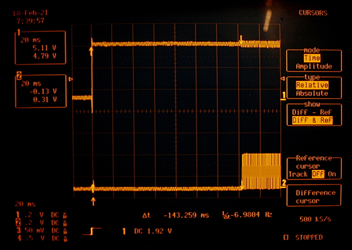

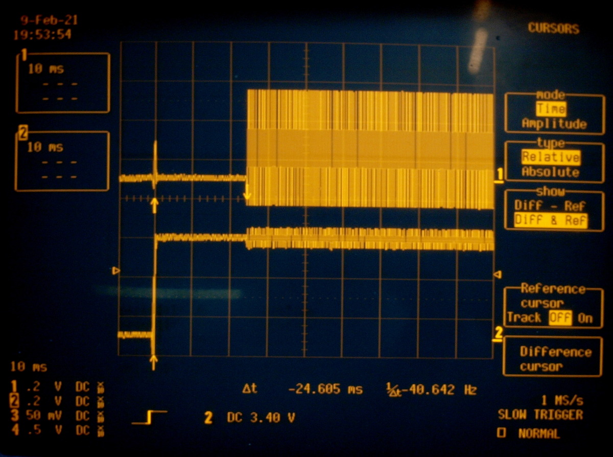

Weil das Oszilloskop schon da ist: Eine kleine Startzeit-Messung Weil das Oszilloskop schon da ist: Eine kleine Startzeit-Messung
MicroPython verlangsamt den Start zusätzlich MicroPython verlangsamt den Start zusätzlich

25 mSec Startzeit. Stört mich jetzt nicht in meinen Projekten.

> Immerhin ist der RP2040 nicht allzu langsam - ein kleiner Test des
> Autors mit einem in C gehaltenen Blinkprogramm ergab eine
> Start-Verzögerung von rund 25ms (siehe Abbildung).
Wer legt denn fest, was "schnell" oder langsam ist?
> Unterschiedliche Startverzögerung sind nichts ungewöhnliches. Wer keine
> Ahnung hat, wie Compiler (und Interpreter) das Programm letzendlich in
> Maschinencode umsetzt, den wundert das natürlich.
> Durfte mittlerweile feststelle, das Elektroingenieure der Energietechnik
> zur Zeit des Diploms hierüber mehr im Studium lernen durften, eher
> mussten, als heutige Informatiker mit Uni-Master-Abschluss.
Ich meinte rund auf die Messung bezogen. Bootloader allein braucht 25ms,
MicroPython 145.
Tut mir leid das so sagen zu muessen, aber deine Einschaetzung ist
Bullshit.
Die Ladezeiten bei externen Flash im vergleich zu einem normalen
Microcontroller sind schon vorhanden. Sicherlich oft beherrschbar, aber
man sollte sich dessen bewusst sein. Bei einem normalen Mikrocontroller
wird man in us nach dem Reset Portausgaenge initialisiert haben bevor
dann ein System hochfaehrt. Hier kann das alles erstmal lange rumwackeln
wenn man darauf nicht achtet! Und es wird Anwendungen geben wo sowas
nicht brauchbar ist. Ich kenne z.B Anwendungen wo Mikrocontroller nur
fuer 10ms eingeschaltet werden um jedes einzelne Microampere zu sparen.
Wenn so ein Controller dann erstmal 25ms bootzeit braucht verdreifacht
er die Stromaufnahme der Schaltung. Aber klar, fuer Maker mit blinkender
LED ist das irrelevant.
> Microcontroller sind schon vorhanden. ...
Grund dafür ist wie der Compiler das in Maschinencode umsetzt. Die
Initialisierung ist bei den Programmiersprachen unterschiedlich
ausgeführt und ergibt stark unterschiedliche Zeiten. Da gibt es noch
keine Anpassung für den µC. Da muss man warten, bis Jemand eine optimale
Routine in Assembler geschrieben hat, die die Compiler irgendwann
verwenden werden.

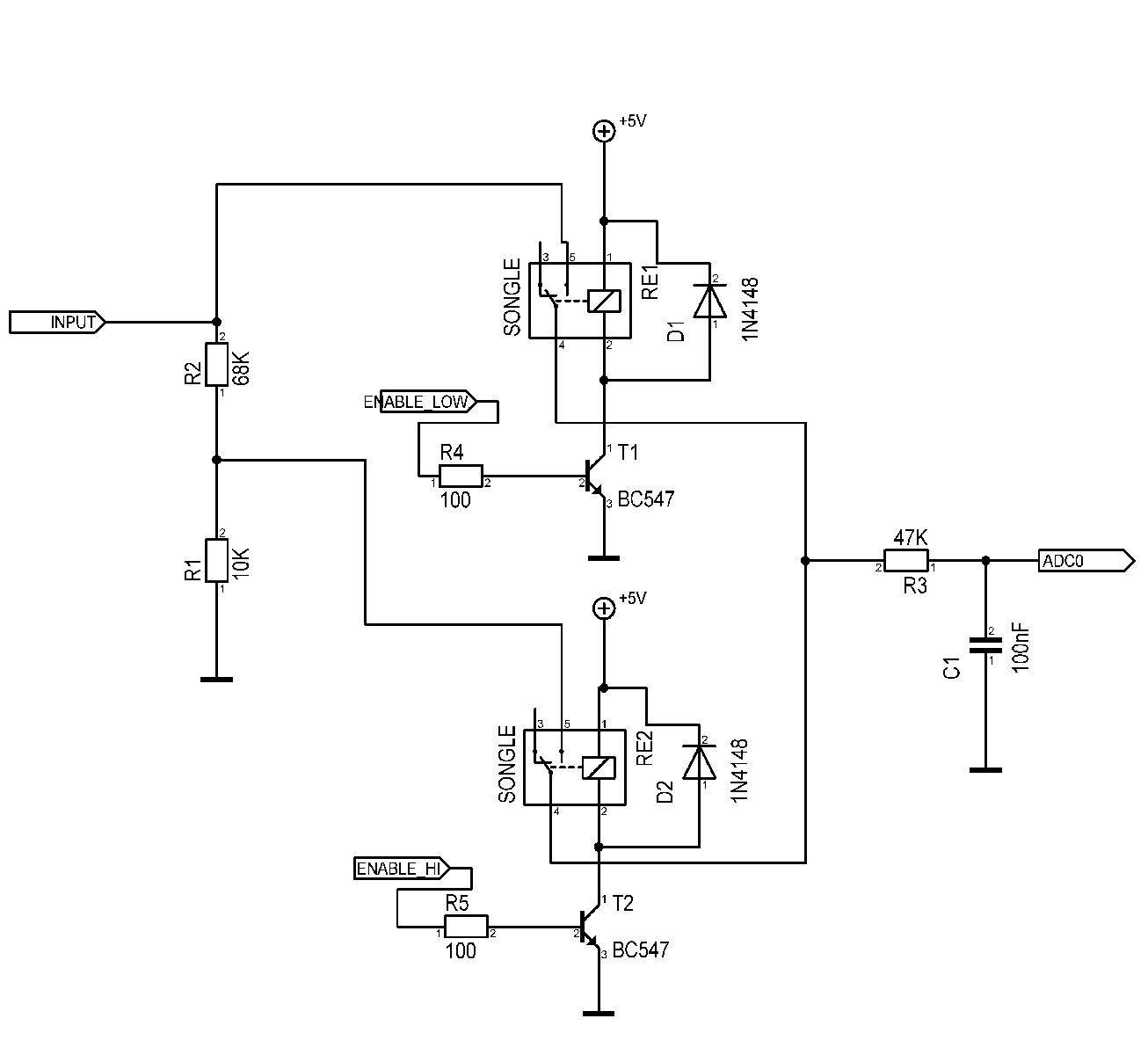

Tam H. schrieb:
> Ärgerlicherweise zieht der ADC erhebliche Eingangsströme. Beim Betrieb
> einer Multimeter-Testschaltung mit MicroPython floss permanent ein Strom
> von 0,04 mA
Das scheint mir eher an MicroPython zu liegen als am Controller.
In diesem Thread im MicroPython-Forum wird dazu geraten, den zum ADC
gehörenden Pin als Eingang zu konfigurieren:
https://forum.micropython.org/viewtopic.php?f=21&t=9959
Dort steht auch wie man man in Micropython die Pad Configuration
Register auslesen und verändern kann.
Für Tests habe ich ADC0/GPIO26 an die Mitte eines Spannungsteiles aus
zwei 30k Widerständen zwischen GND und den 3,3V des Spannungsreglers
angeschlossen. Es macht einen deutlichen Unterschied ob man den ADC über
die ADC-Nr.(0) oder über die GPIO-Pin-Nr.(26) anspricht. Nur wenn man
die GPIO-Pin-Nr. nutzt wird Bit 2 im Pad Configuration Register
zurückgesetzt und so der Pull-Down deaktiviert.
Ein kurzes Testscript:
