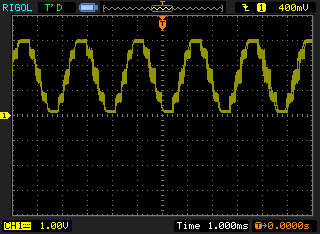

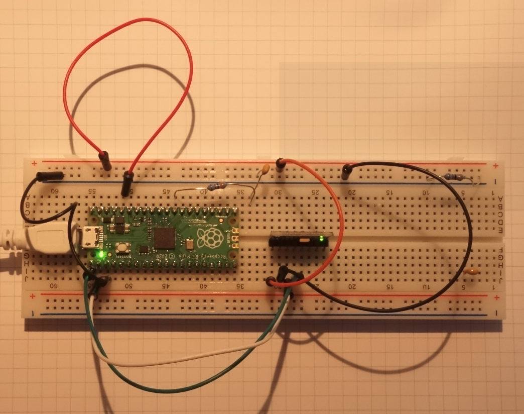

Hier habe ich mal den Funktionsgenerator
https://github.com/romilly/pico-code/blob/master/docs/fungen.md
ausprobiert.
Das Signal auf dem Oszi ist nicht ganz so schön wie im Beispiel.
Interessanter wäre eventuell eine DDS.

jaaaaa, sein "Oszi" hat aber nur 1 Aufnahme gemacht und deinem Oszi ein
paar mehr die übereinander liegen. Guck dir die PWM signal an ob es
evtl. "sauber" aussieht. Leider habe ich jede Menge Platinen aber keine
PiPicos :/.
Aber uPython geht auch mit dem ESP32... wäre ein versuch Wert...

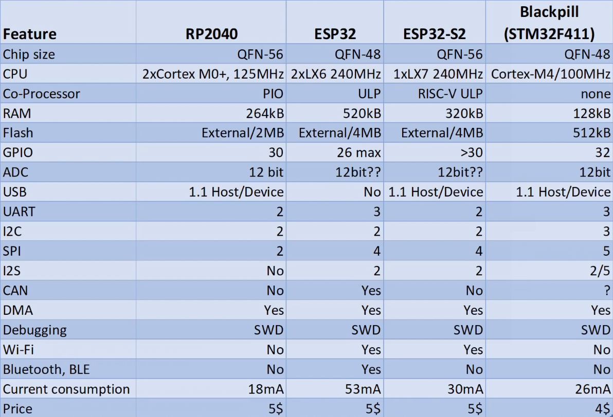

Ansonsten hat so’n netter Schweizer das Thema mal aufgegriffen (und dazu
noch den STM32 von den BlackPill-Boards in den Vergleich aufgenommen):
https://www.youtube.com/watch?v=cVHCllbN3bQ

Eine sehr schöne Analyse meiner Eingangsfrage, welche das ganze auf den
Punkt bringt. Das Video sollte man vielleicht im Hautpthread posten:
https://www.mikrocontroller.net/topic/raspberry-pi-pico-mikrocontroller-board-mit-cortex
Die Ansichten von Andreas Spiess ( "the guy with the swiss accent" )
sind aber ein wenig "biased".
Ich weiß, er hat den ULP des ESP32 ziemlich genau analysiert und die PIO
des RP2040 damit verglichen. Die PIO ist, was den Befehlssatz angeht,
weniger leistungsfähig. Allerdings wird man mit dem ULP kein DVI-Signal
erzeugen können.
Im Vergleich wird auch gezeigt, dass der RP2040 keine I2S Schnittstelle
hat. Aber genau die dürfte man mit der PIO gut realisieren können.
Von Pimoroni gibt's bereits ein Shield dazu:
https://shop.pimoroni.com/products/pico-audio-pack
Insofern: In einigen Aspekten ist der RP2040 deutlich weniger
leistungsfähig als der ESP32, aber bei bestimmten Anwendungen wird der
ESP32 nicht mithalten können, wenn die speziellen Hardwareeinheiten SIO
und PIO benötigt werden.

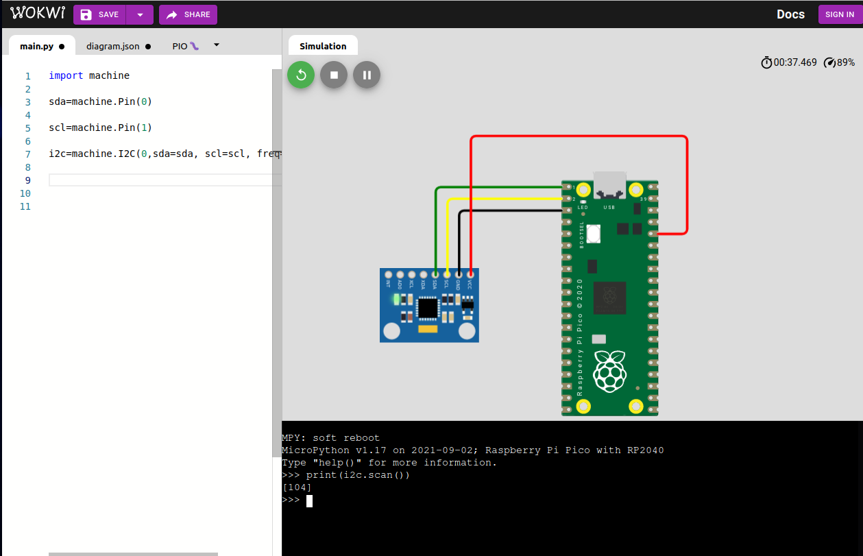

Das Board mit der MPU6050 scheint die I2C-PullUps schon integriert zu
haben.
Ein I2C-Scan mit
import machine
sda=machine.Pin(0)
scl=machine.Pin(1)
i2c=machine.I2C(0,sda=sda, scl=scl, freq=400000)
> ausprobiert.

Apropos ... mittlerweile gibt es MicroPython auf dem RP2040 im WOKWI
simulator:
https://wokwi.com/
von chris_ (Gast)
Wirklich erstaunlich, was man mit Webinterfaces heutzutage machen kann.
Ich habe die Schaltung von oben mit dem MPU6050 mal ins WOKWI übertragen
und nach dem Start
print(i2c.scan())
ins Befehlsfenster getippt.
