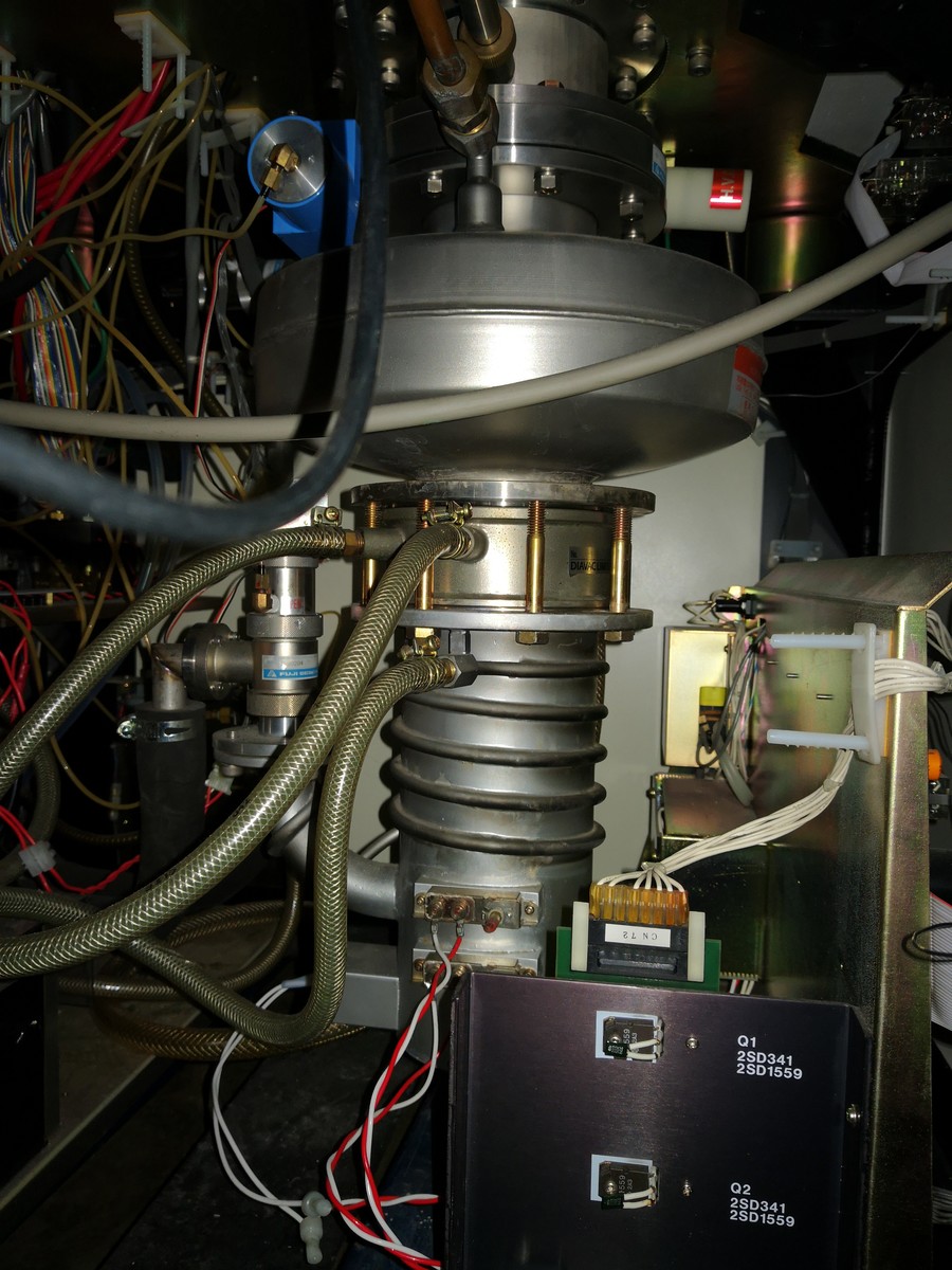

Hallo
Grüße an das Forum.
Nach langer Zeit mal ein kleines Update.

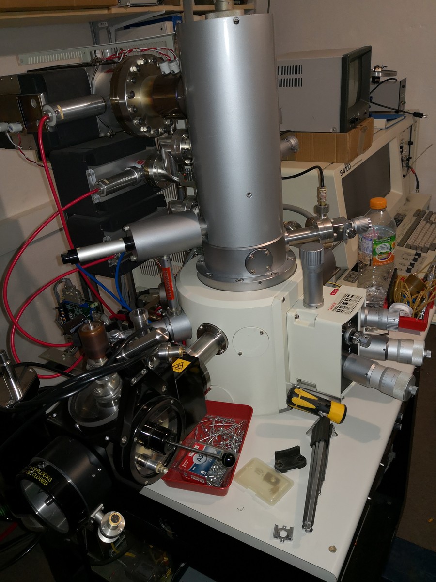

Nachdem ich ein DSM 962 erworben habe
diente mein 960 nur noch als Ersatzeilspender.

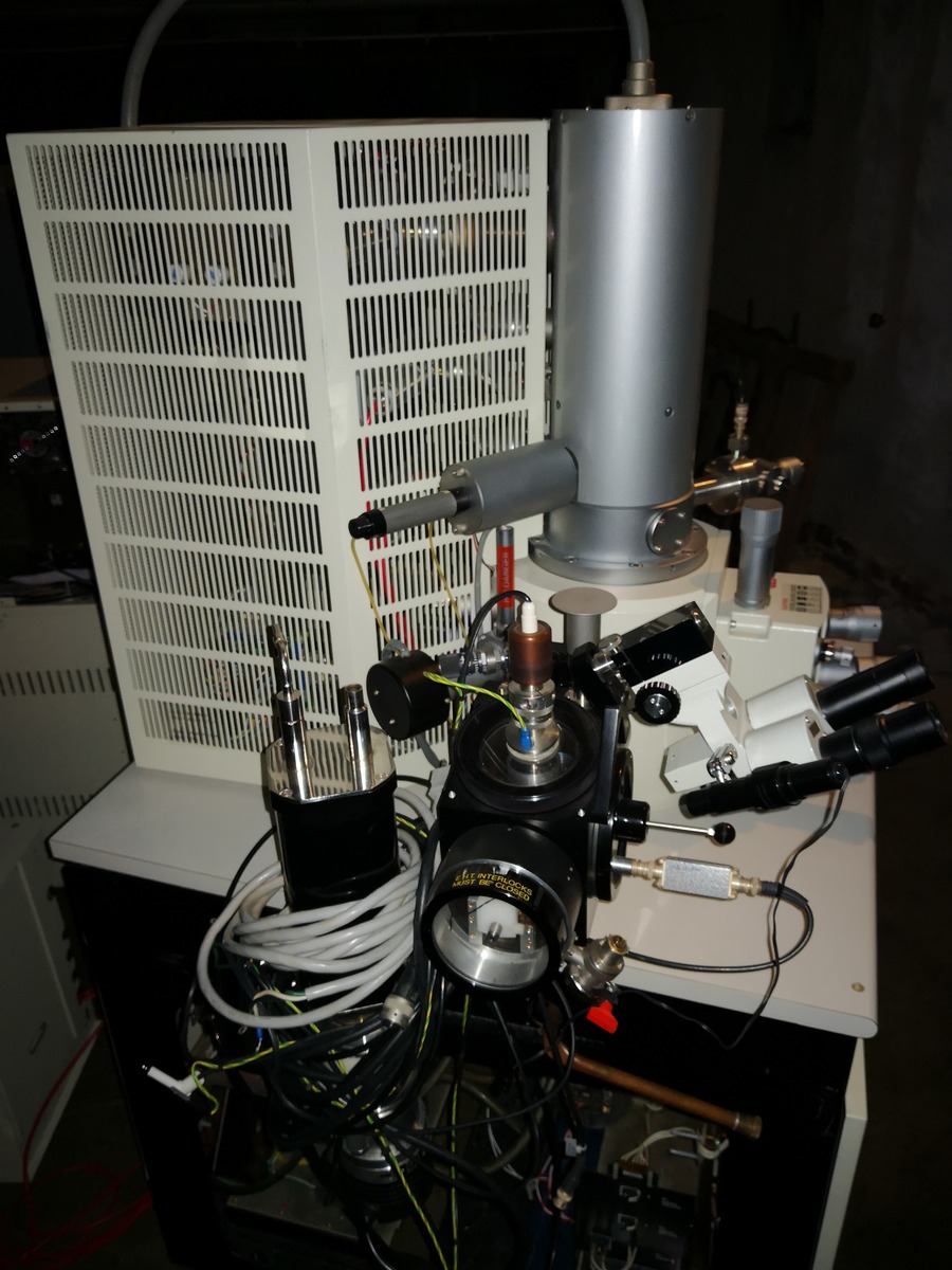

Durch einen Glücklichen Zufall, erwarb ich ein
Hitachi S4200 mit kalter Feldemission.

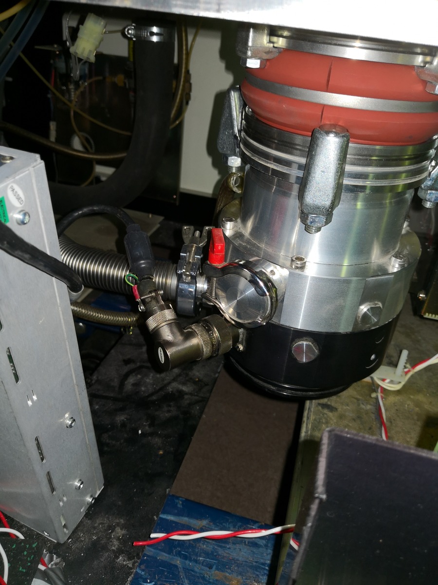

Dieses Rem hatte noch eine ÖL-Diffusions Pumpe
für das Hauptvakuum. Um Kontamination in der
Hauptkammer zu vermeiden hätte ich immer Flüssigen
Stickstoff als Kontaminationsverhinderung
haben müssen. Das ging natürlich nicht.

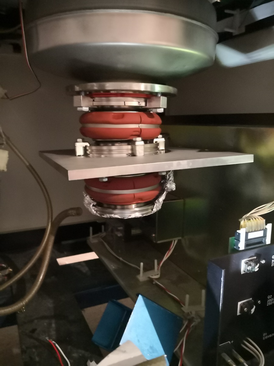

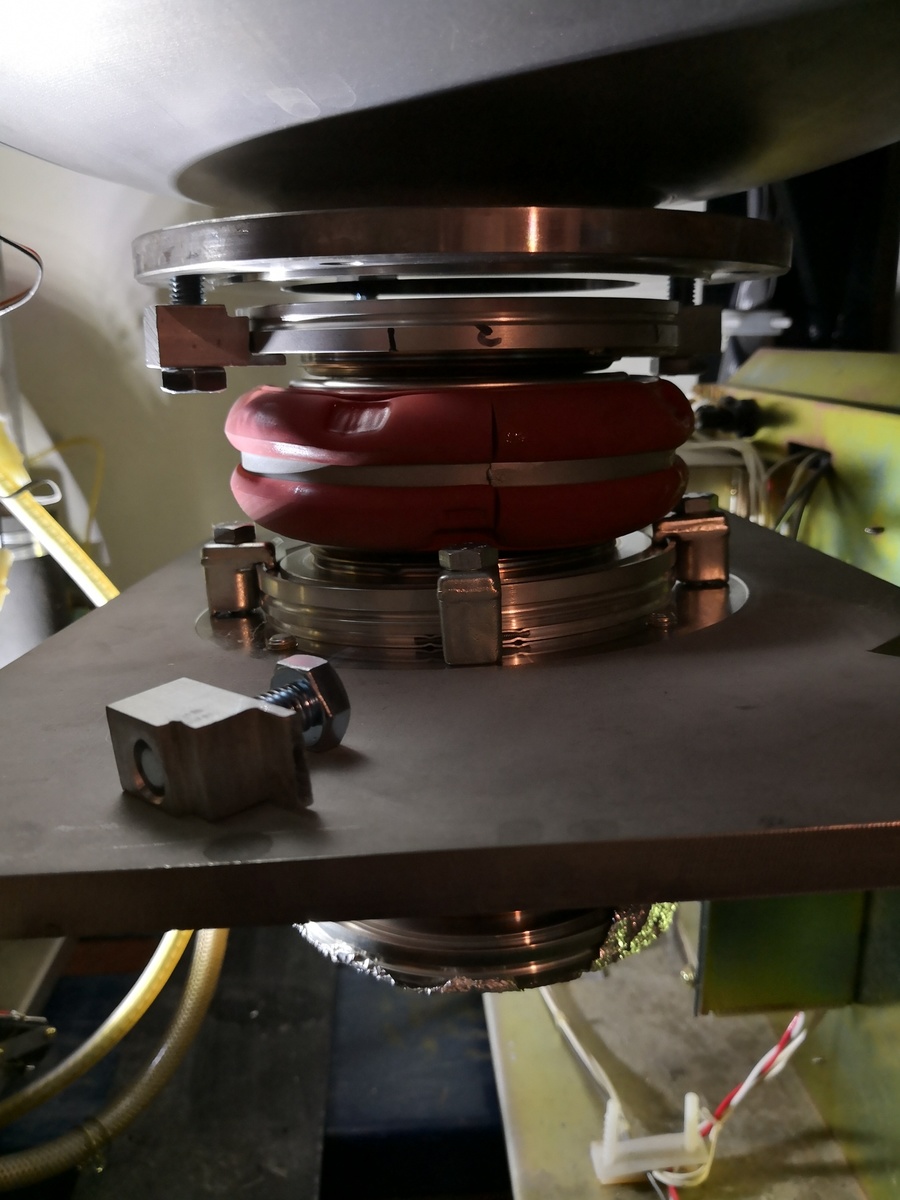

Darum habe ich die alte DP rausgebaut und eine
Edward ext250 TP eingebaut.
Dadurch ergaben sich für mich folgende Vorteile
- das Rem läuft jetzt ohne Wasserkühlung
- ich brauche keinen Stickstoff mehr

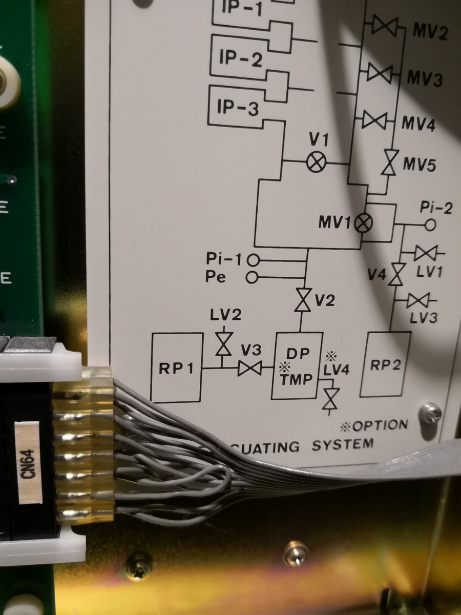

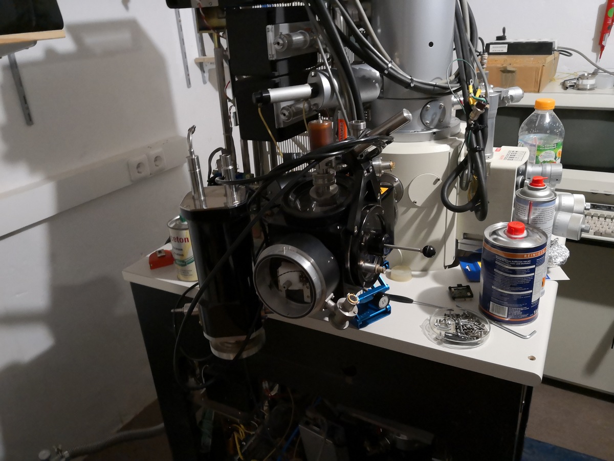

Die Pneumatik, die die ganzen Kammer.- u. Schleusen Ventile
versorgt hatte auch noch ein Leck.
Das Problem konnte ich lösen, durch ersetzten der alten Pneumatik
Schläuche und der
Org. Ventilinsel gegen neue Festo Schläuche und einer Festo Ventilinsel.

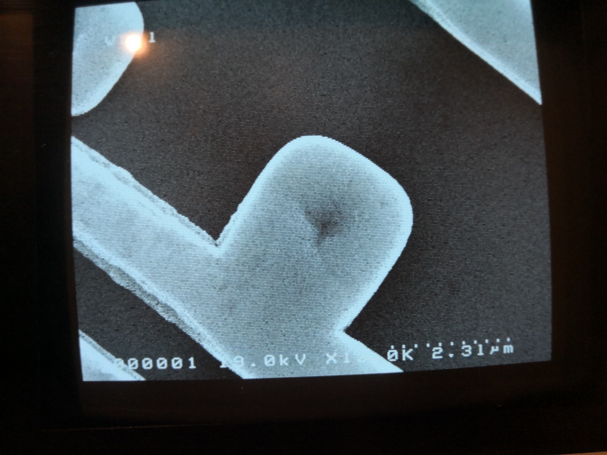

Nachdem alles umgebaut war konnte ich nach Ausheizen der Säule
das Rem zu ersten mal in Betrieb nehmen.
Die Auflösung ist der Hammer. 100000x ist nun kein Problem mehr.
Als nächstes baute ich das Rem auf Ext. Bildeinzug um.
Ein Point Diss 5 war die erste Wahl. ( Günstig bei Ebay )
Erstmal die alten Monitore raus und auf Flachbildschirm umgebaut.
Dann das Diss5 rein.

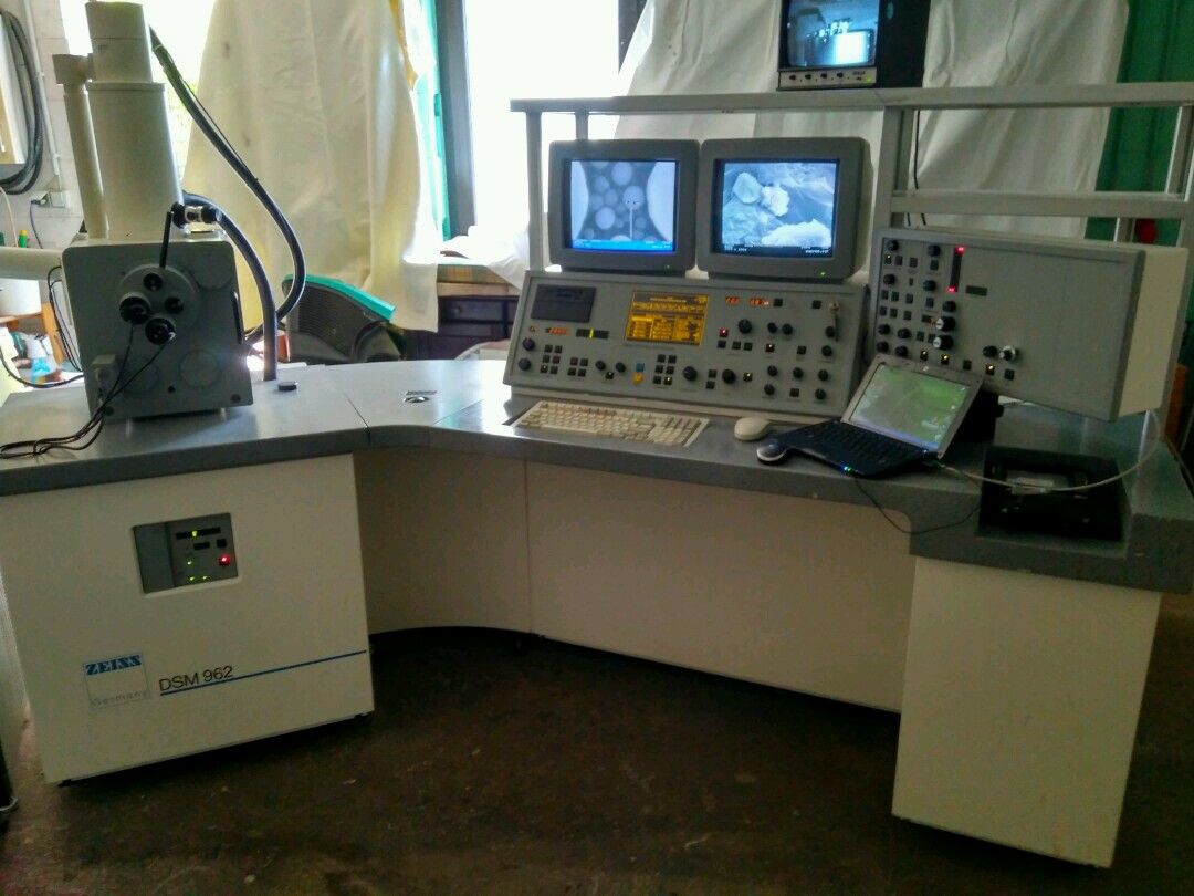

Da ich auch ein Leo Wolfram Rem habe benötige ich das DSM 962 nicht
mehr.
Mein altes DSM 962 ist übrig und steht jetzt zum Verkauf.
Bilder vom Umbau und von Proben sende ich nach.
Viele Grüße
Sunny

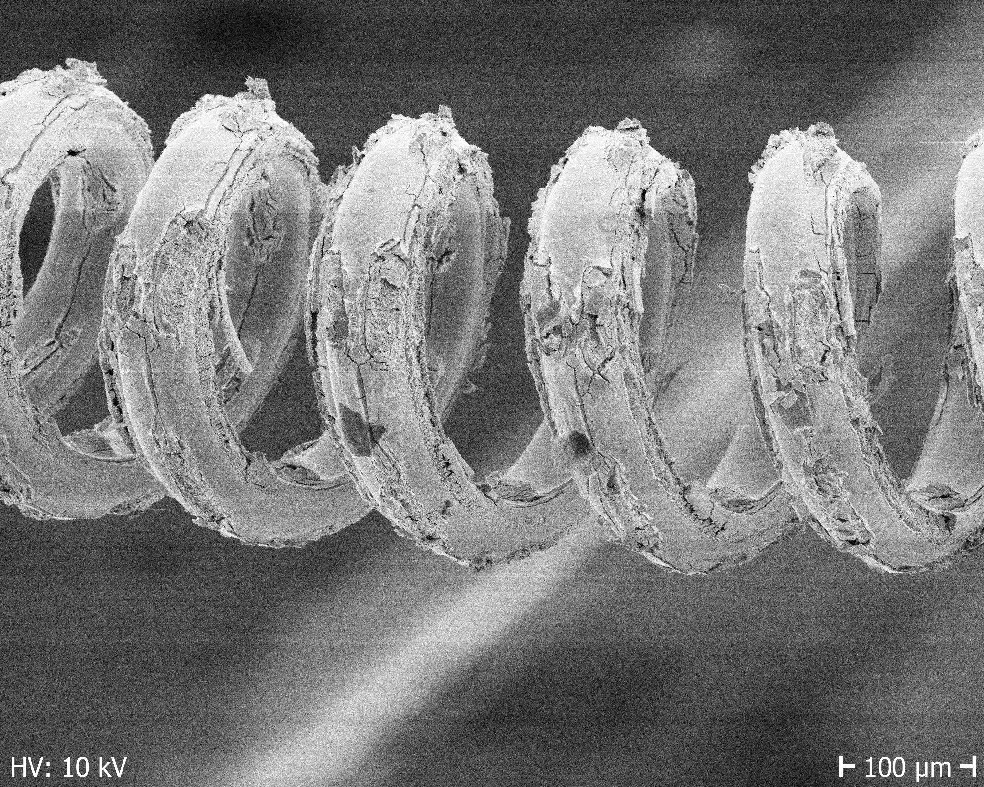

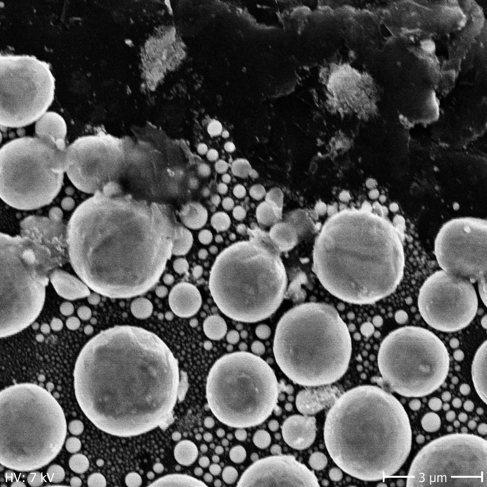

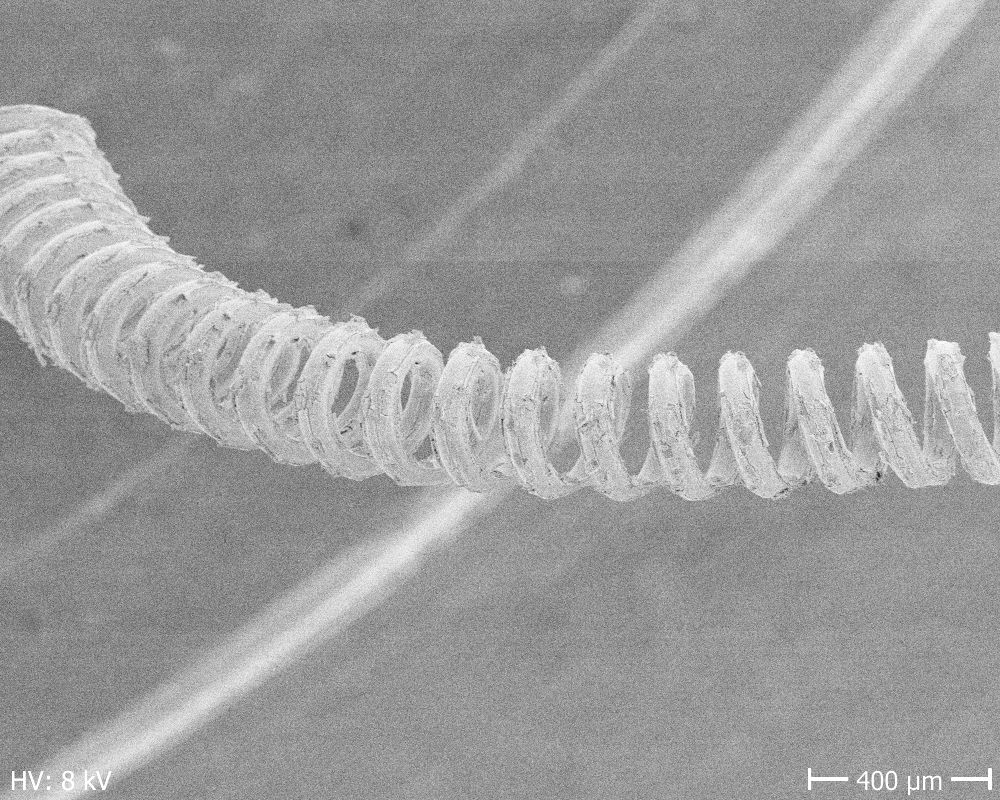

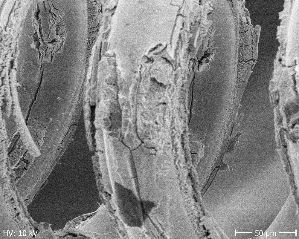

OP

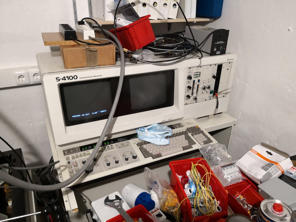

Hier mal das Zeiss Dsm 962
und ein paar Hitachi Pu.Umbau und Proben Bilder.

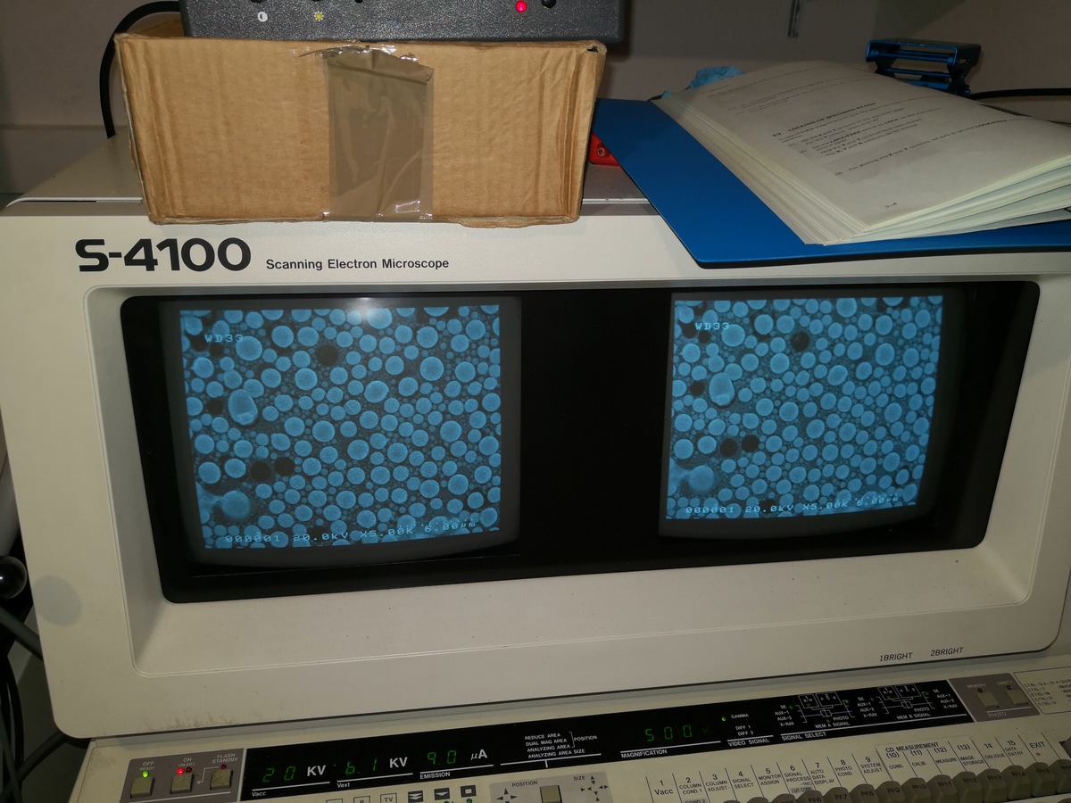

Hallo Sunny,
vor Jahren habe ich auch mal eine S4100 umgezogen und wieder
hochgefahren, allerdings mit Diffpumpe...
Mir fällt auf, daß deine Extraktionsspannung mit 6,1 kV extrem hoch ist.
Das deutet darauf hin, dass die CF-kathodenspitze schon zu rund ist. Du
wirst vermutlich in nächster Zeit einen Tip-Wechsel machen müssen.
Herzliche Grüße,
Stefan
OP
Hallo Stefan,
kann sein.
Ich muss ja vor jeder neuen Benutzung
einmal Flashen und erst nach ca. 30min - 2h
ist der Strahl erst richtig einsatzbereit.
Ich war anfangs ein wenig ungeduldig
und habe einfach, wenn der Strahlstrom
gesunken ist nochmal auf die HV on Taste
gedrückt. Dadurch wurde die Ve erhöht
und ich hatte wieder ein besseres Signal.
Wenn ich aber die Zeit abwarte bis sich alles
nach dem Flashen stabilisiert hat.
Bleibt die Ve bei 4,5kv - 5,5kv.
Wenn ich Flashe erscheint kurz eine Strahstrom
Anzeige, die liegt jetzt bei 56 müA.
Ist das ein Hinweis auf den Abnutzungsgrad der Kathode?
Wo könnte ich eine neue herbekommen?
Viele grüße

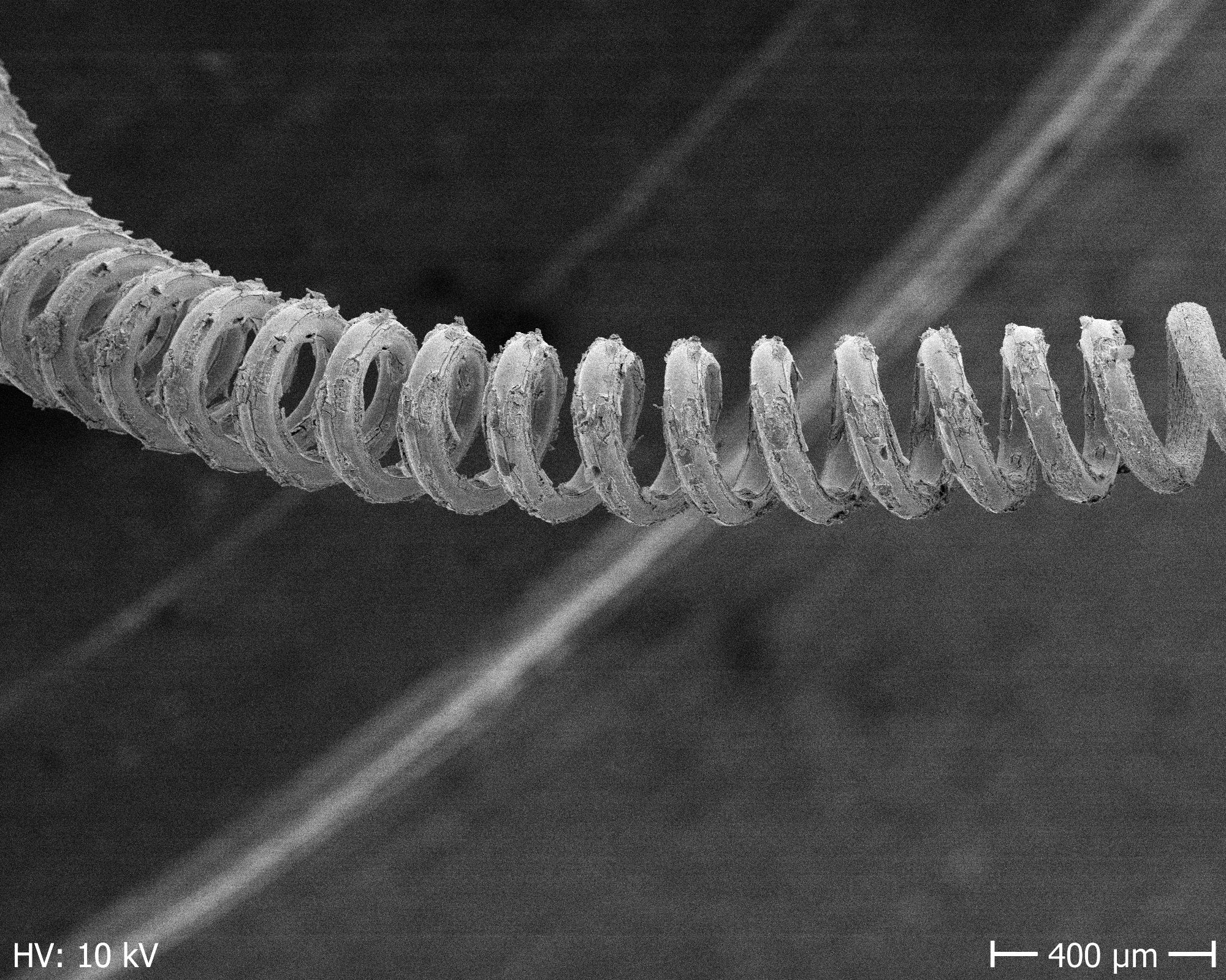

Hallo Zusammen, zuallererst ein Mal mein tiefsten Respekt was Ihr hier in eurer Freizeit treibt. Die REM-Aufnahmen sehen erstklassig und total faszinierend aus. Was mich auch gleich zu meiner Frage bringt, ob es hier noch aktive Mitglieder gibt, die mir ein paar geätzte ABS Kunststoffproben (gegen Entlohnung, hoffe, dass verstößt nicht gegen Forenregel :/) mikroskopieren könnte? Vielen lieben Gruß Leobold.
Hallo Leobold, danke, ich bin noch aktiv, jetzt in Vollzeit.Ich habe mein Hobby zum Beruf gemacht. Ich betreibe immer noch 2 Rem‘s in meinem Hobbyraum und könnte dir ein paar Bilder von deinen Proben machen.
EDX ist auch kein Problem. Melde dich einfach bei mir. Best Grüße Joern1911@gmail.com
