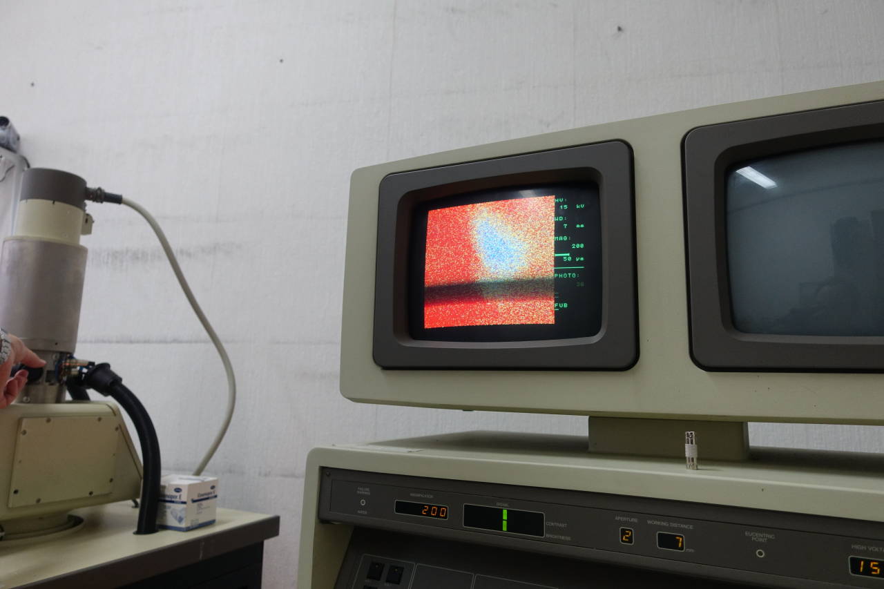

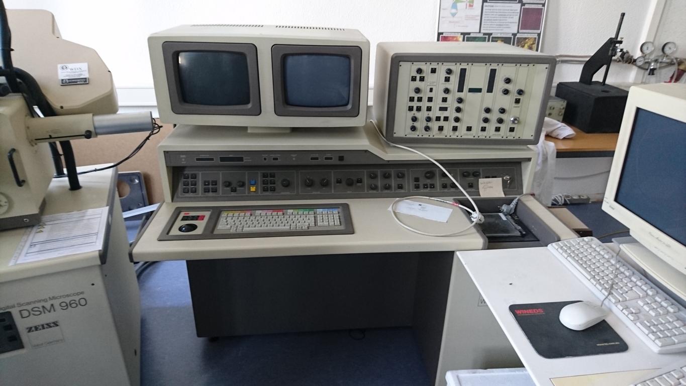

Ich habe seit kurzen, durch einen glücklichen Umstand
ein Elektronenmikroskop erworben. Zeiss DSM 960.
Dieses werde ich in nächster Zeit wieder inbetrieb nehmen.
Das REM hat 2 alte Monitore, einer mit RGB-Signal der 2. mit
normales Video-Signal.
Zusetzlich hat das Rem auch eine Foto-Einheit für Polaroidaufnahmen.
Um diese Fotoeinheit geht es mir. Das zu Fotografierende Bild wird
von einer art Bildröhre zur verfügung gestellt. Dieses Bild
hat eine hohe Auflösung 1000x1000. Gibt es eine möglichkeit,
dieses Signal, das ja irgend wie in die XYZ-Röhre gelangt,
abzugreifen und digital mit einem Rechner weiter zubearbeiten?
Vielen Dank für eure Hilfe.
Viele Grüße
Sunny

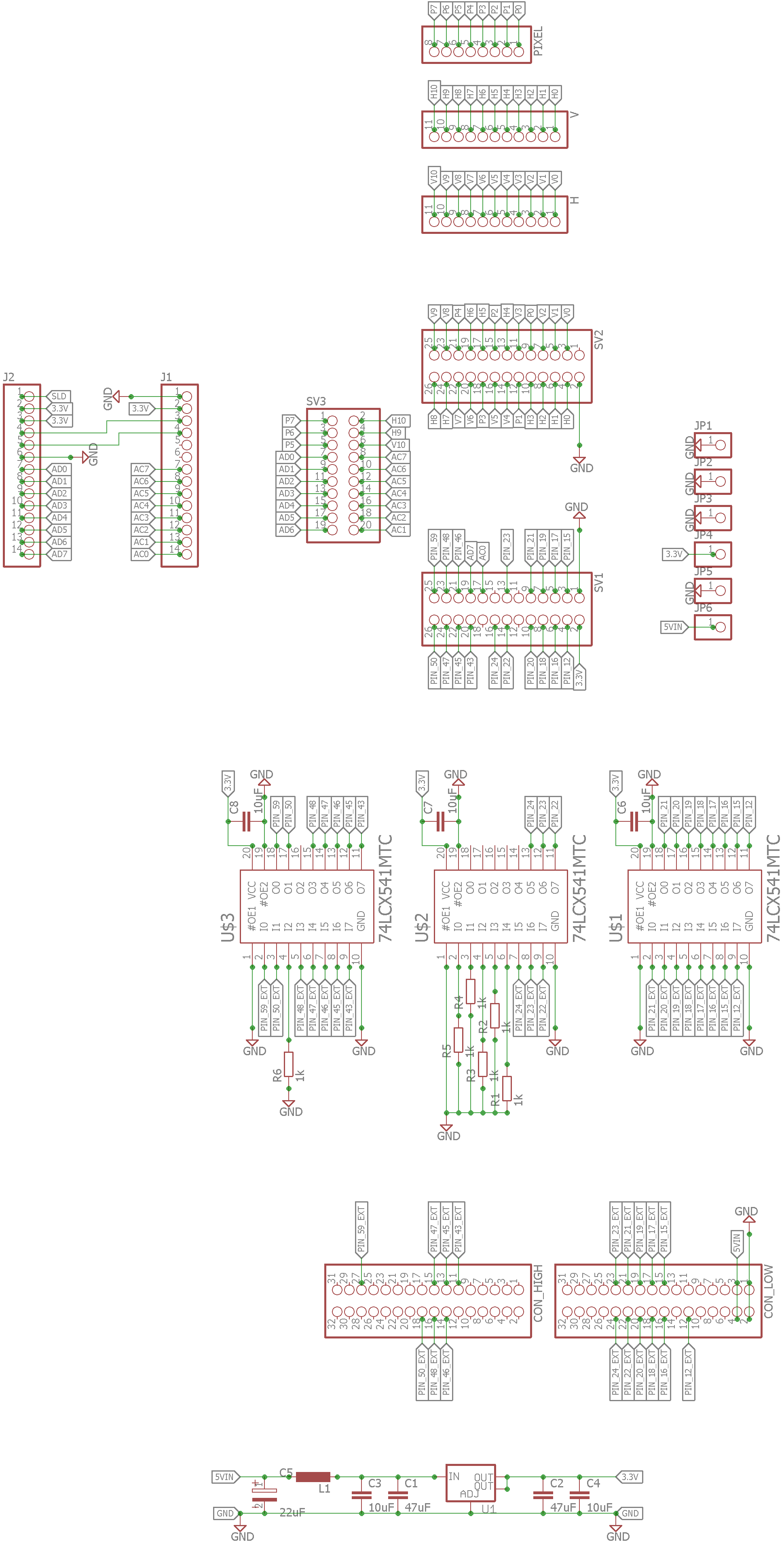

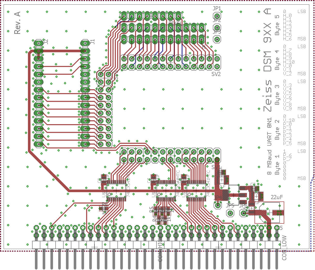

von Sunny S. (sunny_s)

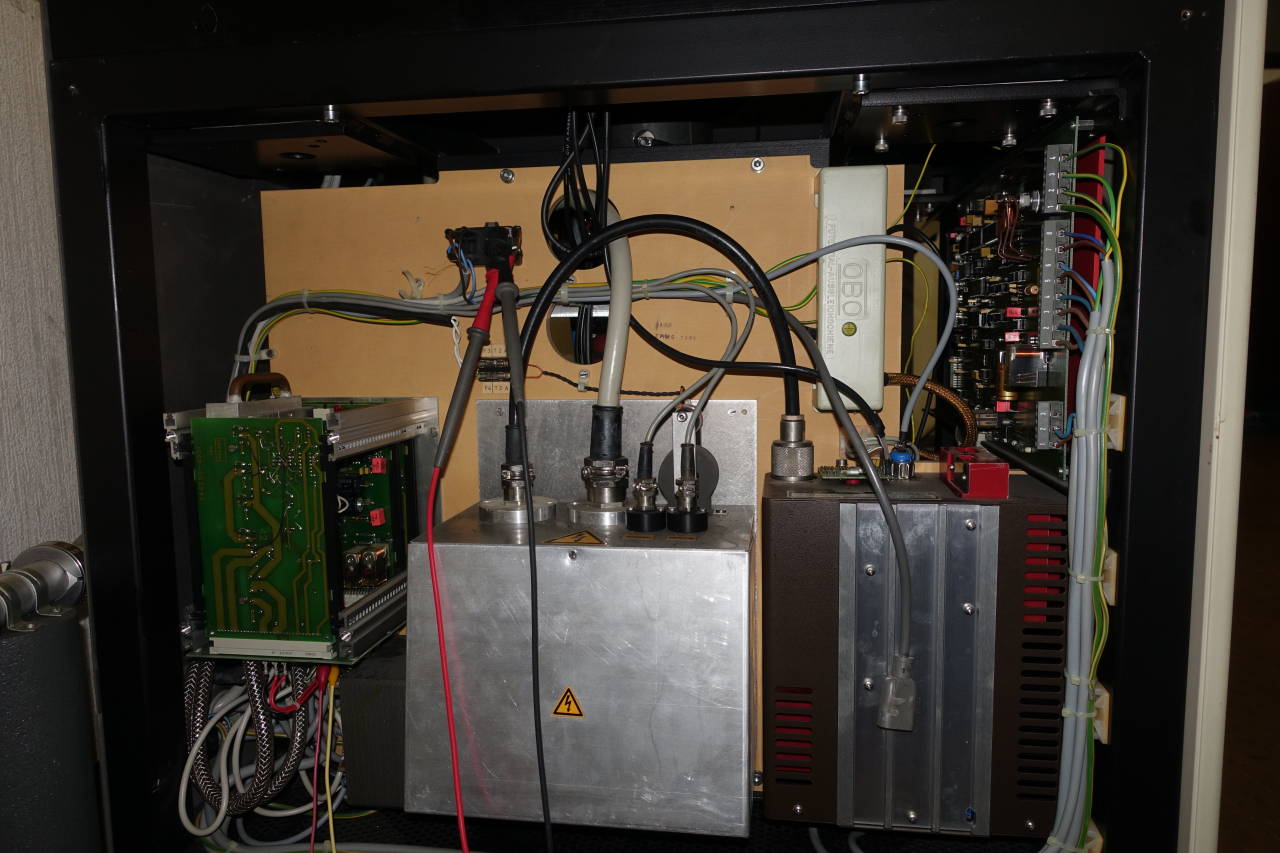

Hallo Leute
das geht ja schnell hier.Super!!!
Ich habe euch mal einen E-Plan angehängt.
Vielleicht erkennt ihr eine Möglichkeit wo ich ansetzen
könnte.
In einem Forum hatte ich etwas über eine Soundkarte gelesen,
mit der das Rem-Bild Digitalisiert wurde. Leider keine genauen
angaben.Außerdem ging es um ein Altes Leica Rem.
vg Sunny

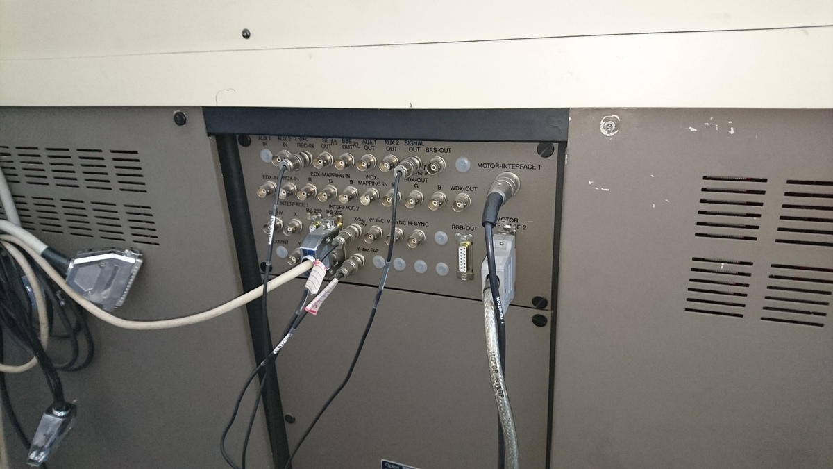

Video-Signale sind vorhanden bzw. auch Video - Out.
Ich kann mir nur nicht vorstellen das ich die volle Auflösung
über diesen Ausgang erhalte.
Oder verstehe ich da was falsch, in bezug auf Zeilen und Spalten?

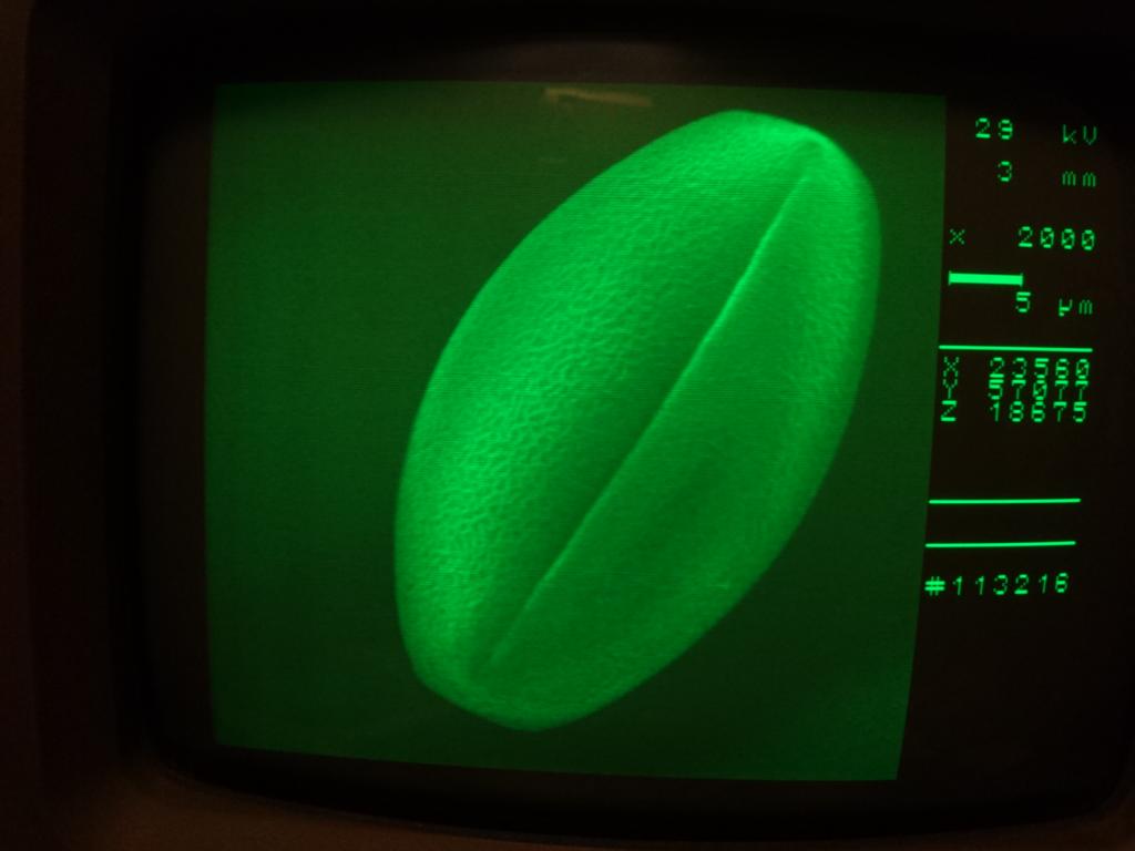

von Peter II (Gast)
Sunny sunny schrieb im Beitrag #4844126:
> Nein, habe ich nicht. Ich werde damit Insekten untersuchen. Auch
> interessieren Mikrostruckturen.
hast du schon mal Bilder damit gemacht? Kannst du mal ein paar zeigen?
Nein ich habe noch keine Bilder gemacht, da das Rem noch nicht in
Betrieb ist.
Um es in Betrieb zu nehmen fehlt es noch an der Infrastruktur.
Kühlwasserleitung, Stickstoff als Spülgas,  Starkstrom.
All das wird jetzt Stück für Stück abgearbeitet. Und dann gibt es die
schönen Rem-Bilder.
Vg Sunny

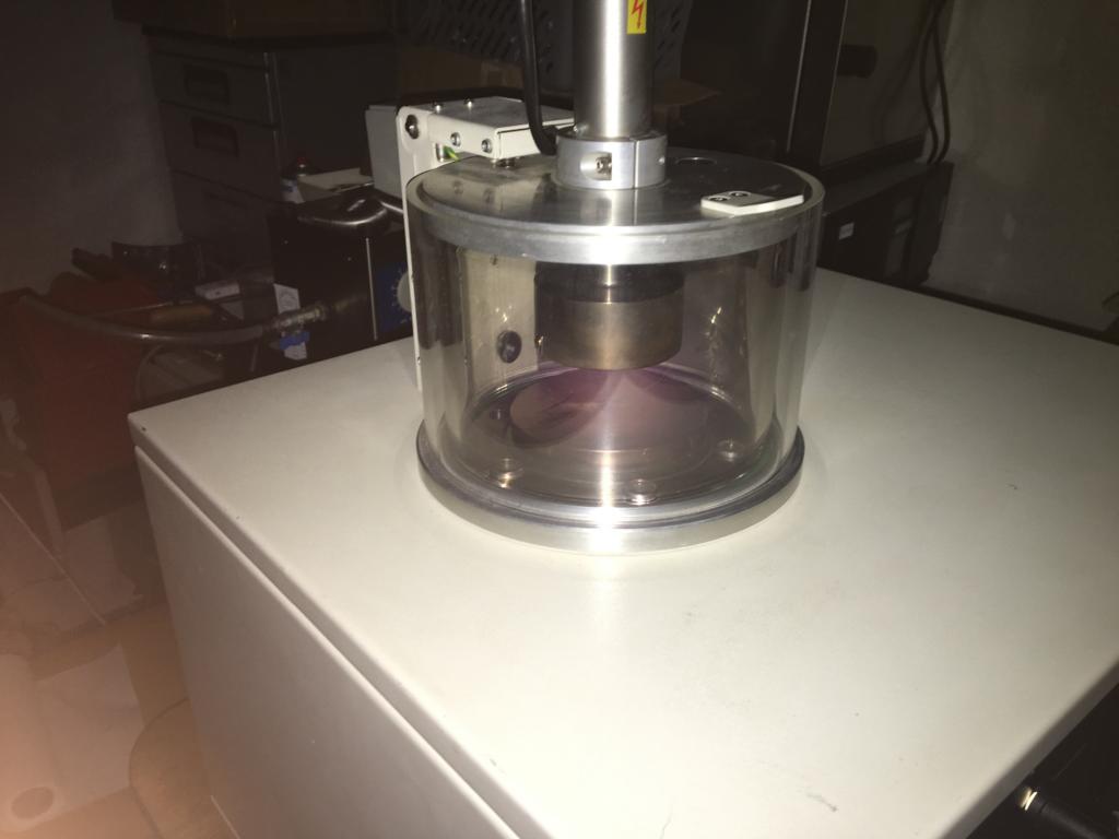

Ja ich weiß. Ich habe ein Edwards s150 Sputter
Mit Goldtarget und um die Objekte zu trocknen,
 ein cpd 030 von Balzers (  baugleich mit dem Cpd 030 von
Leica)Kritische Punkt Trocknung mit co2.
Ich habe beide Geräte schon getestet. Bilder kommen demnächst.

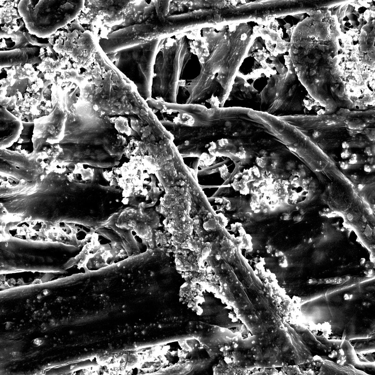

von Axel R. (Gast)

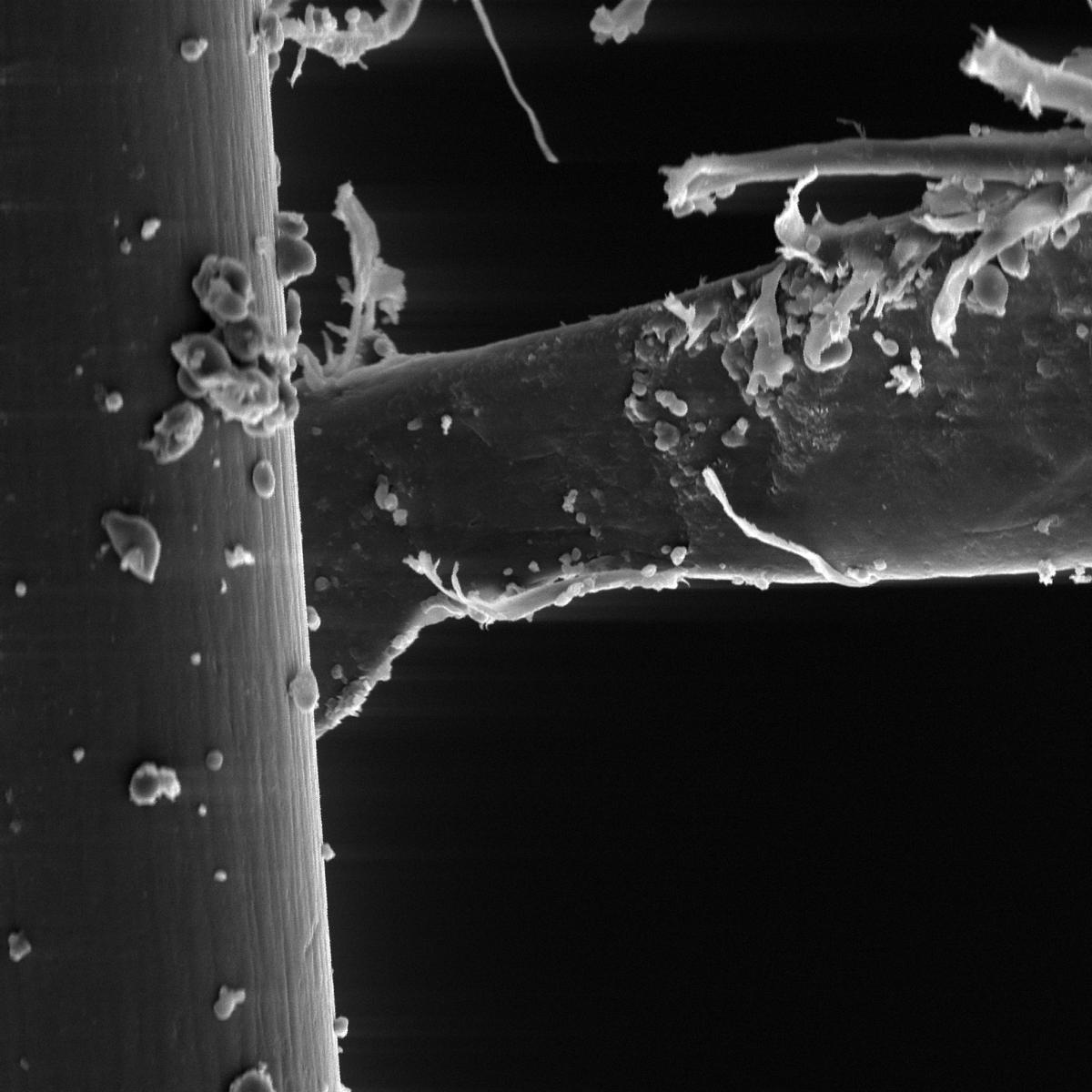

15.8MB, ich klick da auch noch drauf :\ hehe
StromTuner
von Axel R. (Gast)

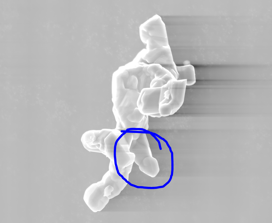

ein männliches "mineral", höhö
Was ist das eigentlich, ein Staubkorn?
Welcher Maßstab?
StromTuner
von tomate (Gast)

von Harald W. (wilhelms)
Um da eine Abschätzung machen zu können, gehört auf jede
REM-Aufnahme eigentlich ein sog. "Mü-Pfeil".
Ja das ist wohl richtig, mit dem Mü-Pfeil.
Ich muß aber nochmal sagen, das das nicht meine Aufnahme ist.
Ich habe nur die Wav-Datei von dieser Webseite
http://hackerfriendly.com/megapixel-images-from-an-analog-sem/
benutzt, um das Programm zu testen.
Hier mal eine Seite mit Rem Fotos die nach der Soundkarten Methode
digitalisiert wurden.Die Seite hatte mich erst auf die Idee gebracht.
http://www.mikroskopie-forum.de/index.php?topic=25699.0
oder
http://www.mikroskopie-forum.de/index.php?topic=25715.0
vg Sunny

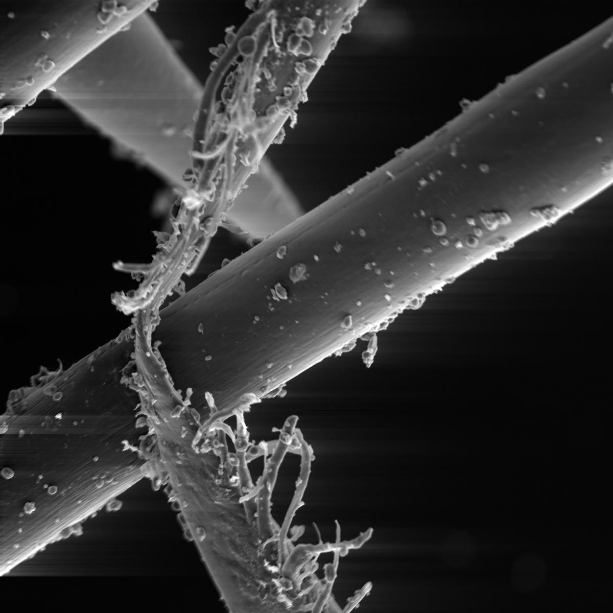

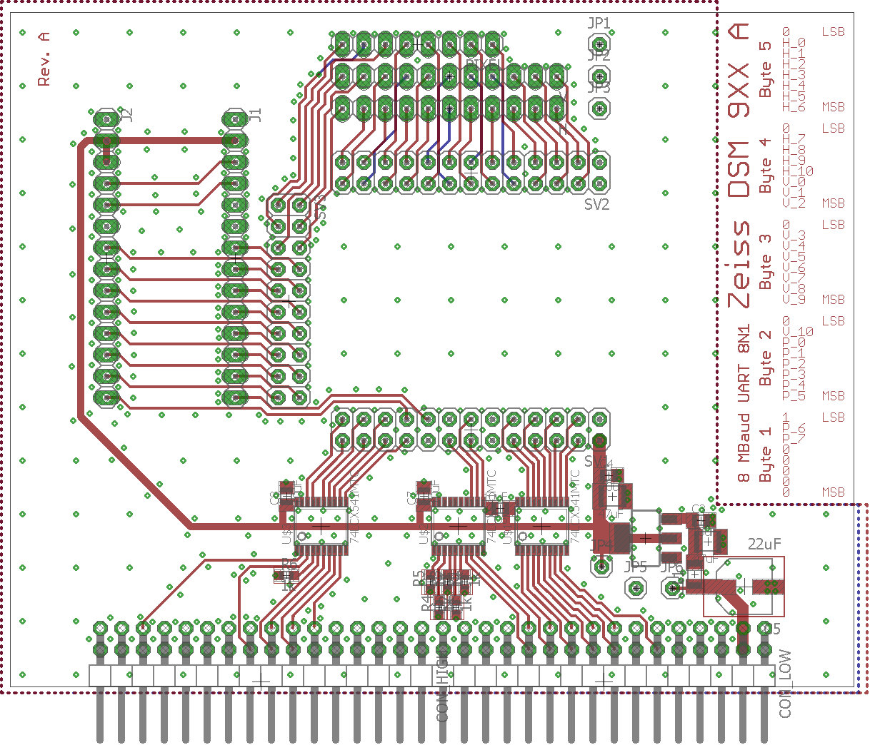

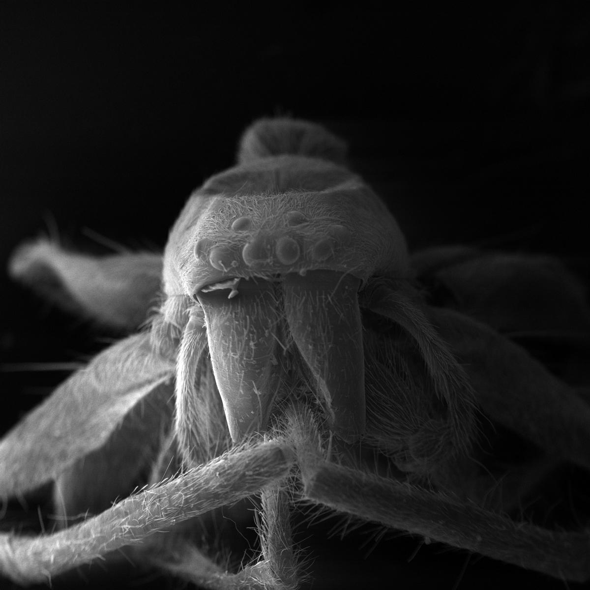

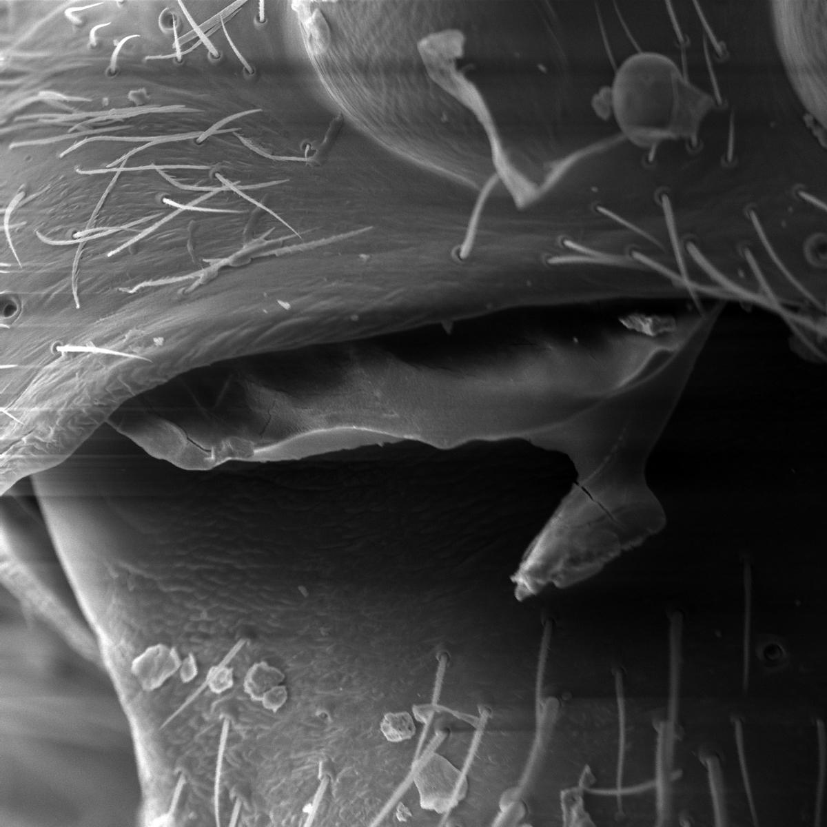

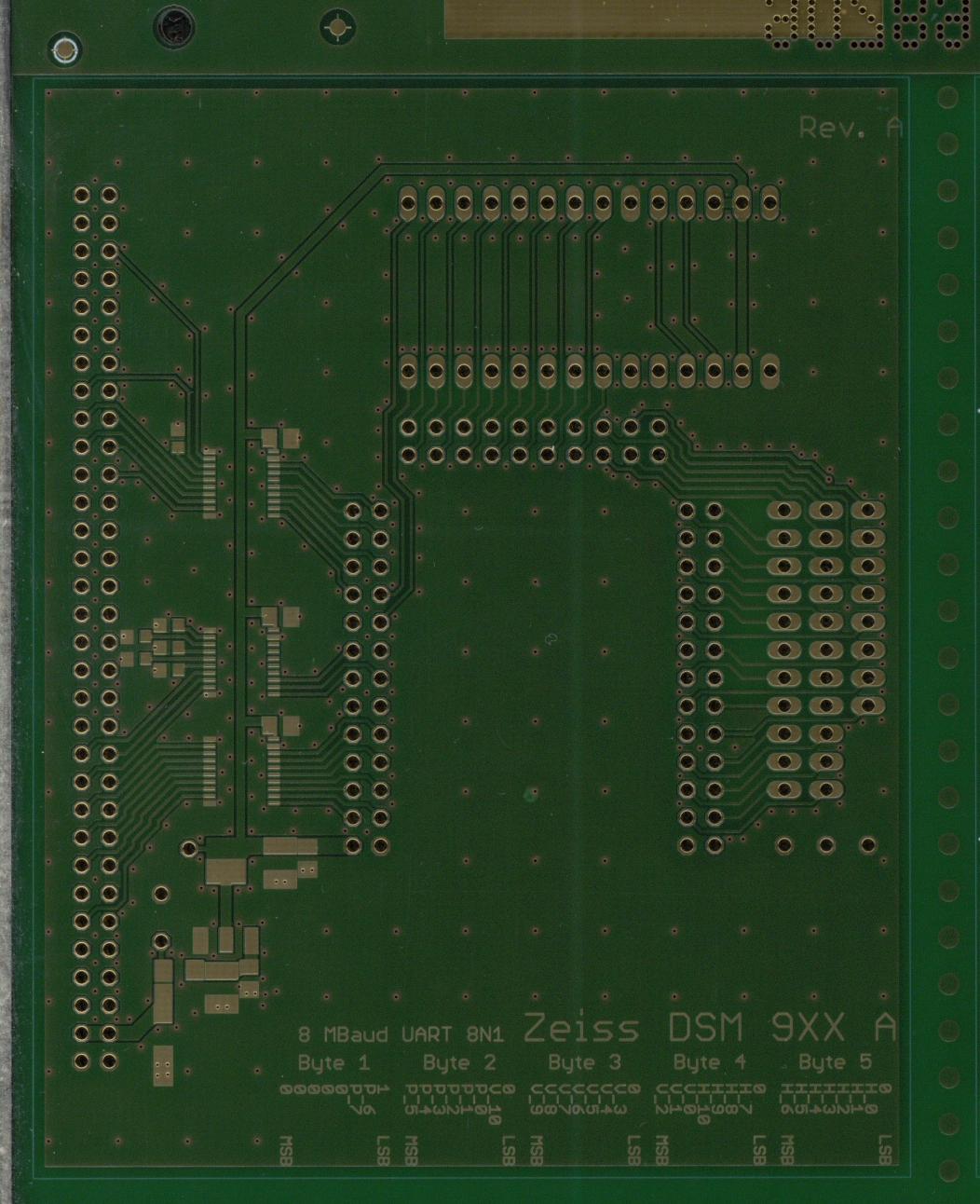

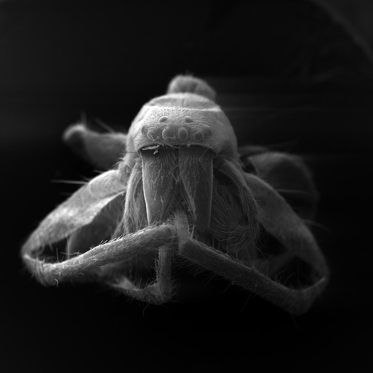

von Gustl B. (-gb-)

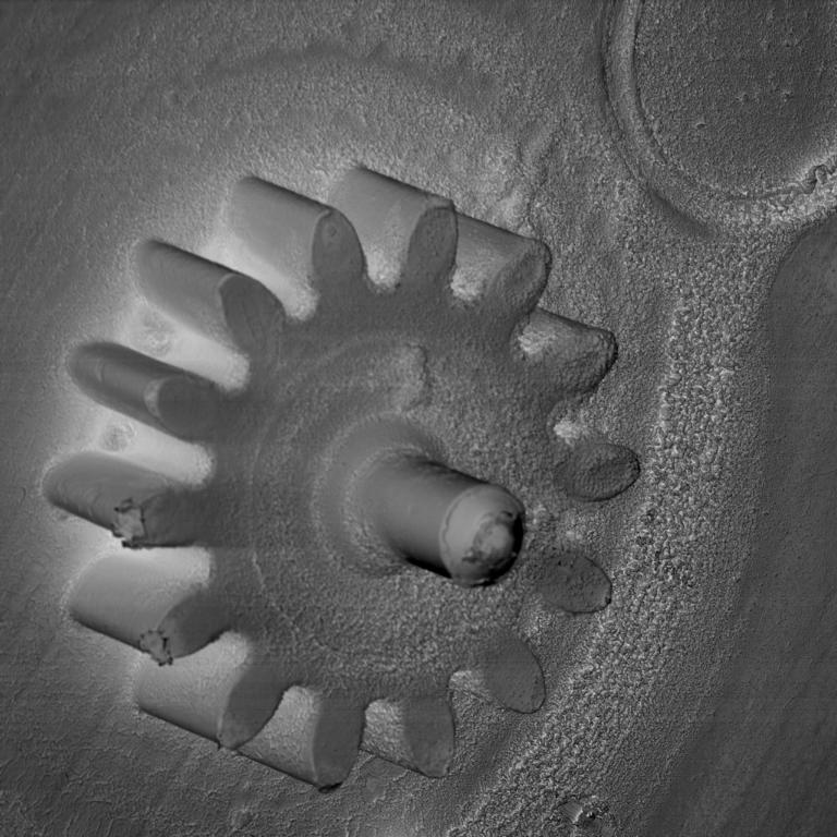

Guten Tag, ich hatte in meiner Zulassungsarbeit eine Bilderfassung mit
FPGA über USB gebastelt für ein Zeiss DSM 940 A.
Die Arbeit ist hier https://gus.tl/uni/zula/Zulassungsarbeit.pdf
Der Rest dort:
Edit:
Kurzbeschreibung:
Das REM erfasst das Bild selber schon digital bit 8 Bit und 2048x2048.
Das sollte man also auch digital abgreifen weil sonst wieder die
Qualität leidet. Ich verwende dazu den normalen Photo Modus, also 40
Sekunden in etwa für ein 2048x2048 Bildchen. An die Signale kommt man
recht schön im REM heran.
Edit2:

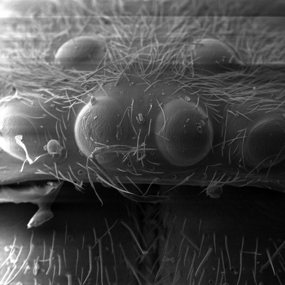

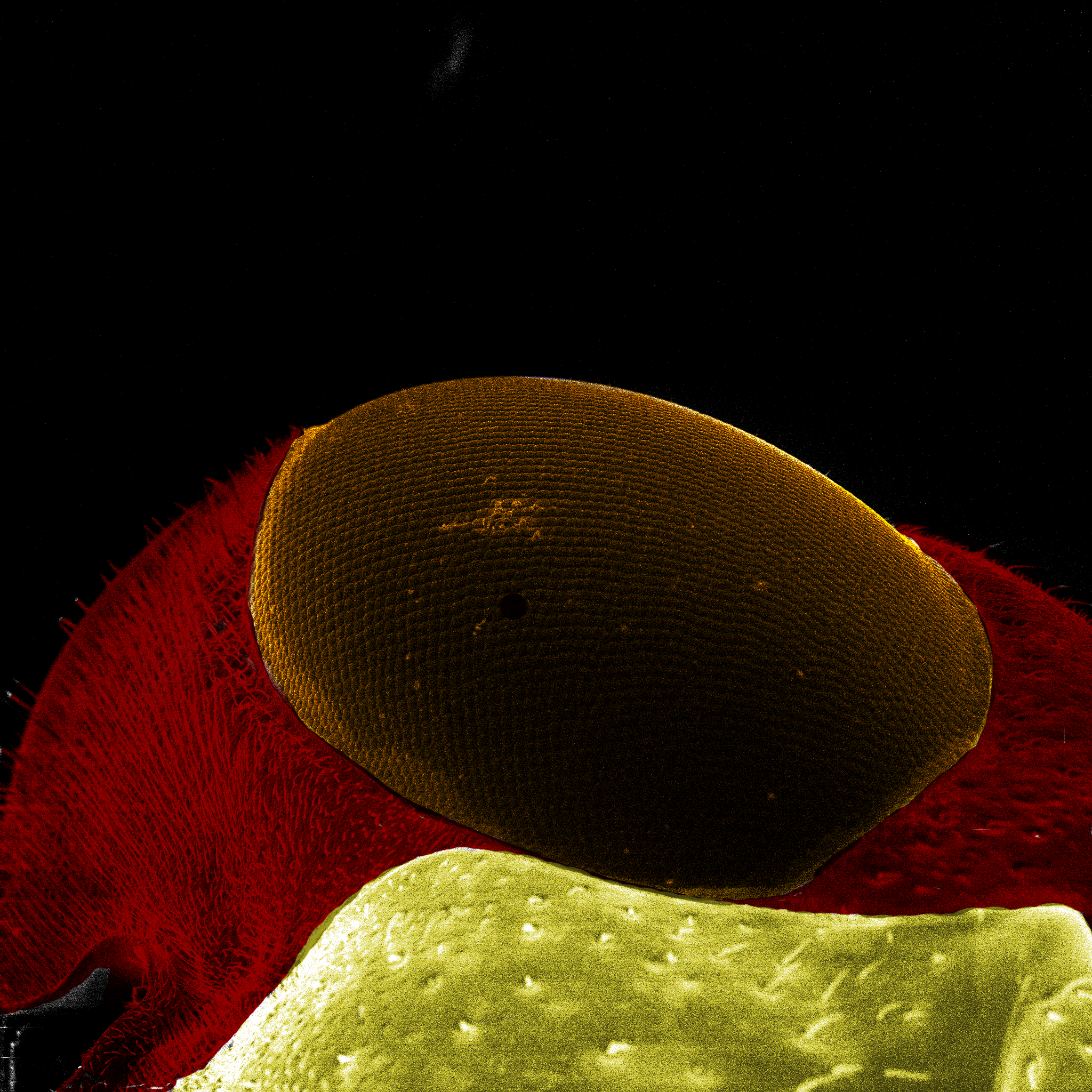

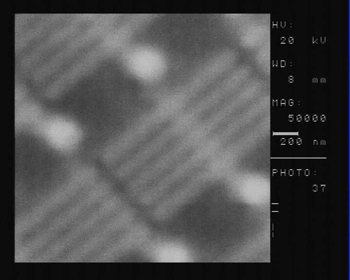

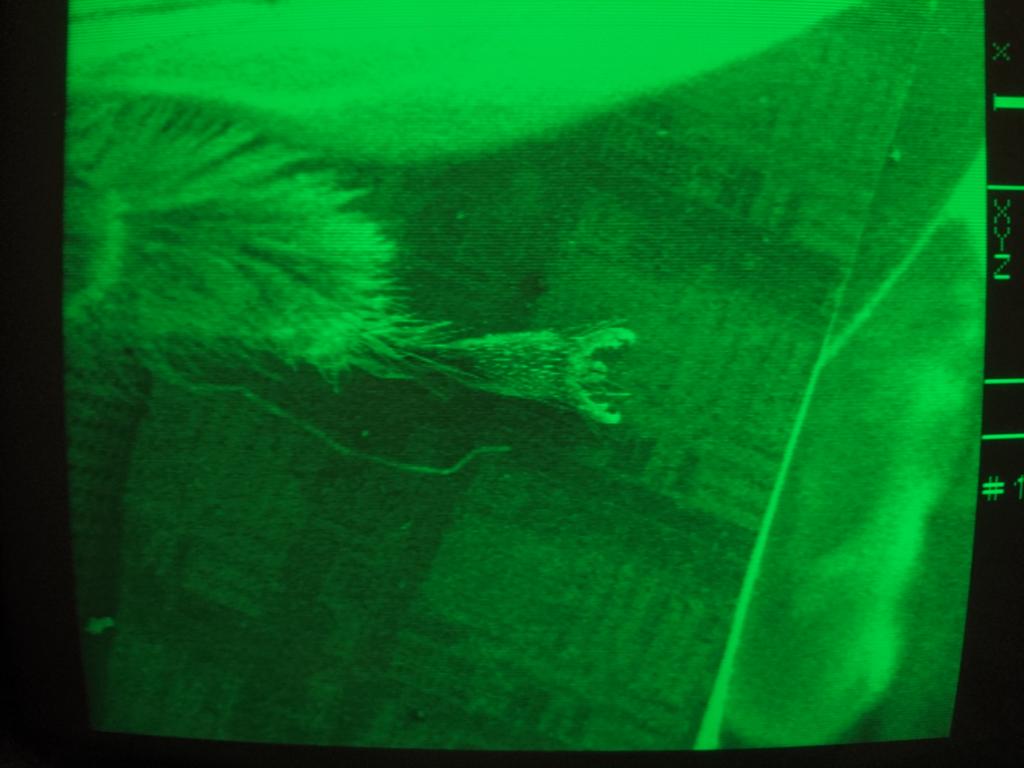

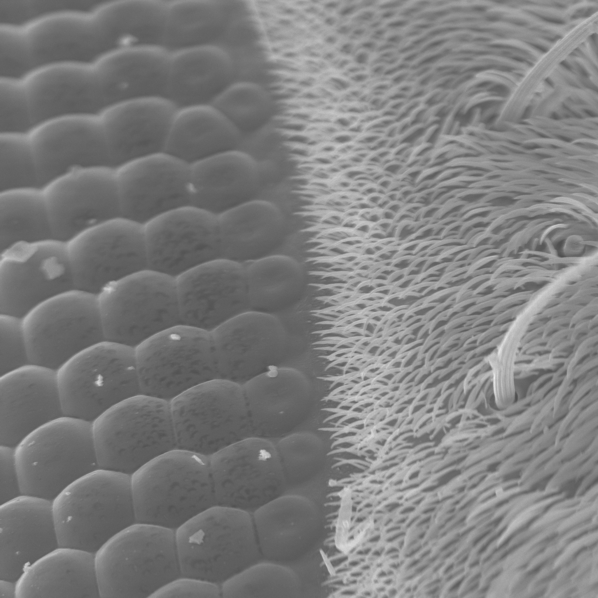

Im Anhang 3x ein Fliegenauge bei unterschiedlichen Vergrößerungen. Die
.png Dateien sind jeweils ein 2048x2048 Array mit je 8 Bit je Pixel,
genau so wie es aus dem REM kommt.
Viel Spaß am Gerät!
von H-G S. (haenschen)
Bestehen die Fasern am Fliegenauge nochmals aus einem Fasernwald ?
von Axel R. (Gast)
Ekelhaft, iiih :))
von Gustl B. (-gb-)
Die Fasern sind wohl Haare/Borsten und befinden sich im Bereich zwischen
den beiden Augen. Die sechseckigen Dinge links sind die einzelnen
Augenelemente.

von Gustl B. (-gb-)
Hallo und ebenfalls ein frohes 2017!
Ja genau, ich hab die Karte hinten ins REM gebaut wie die anderen Karten
auch und von dort wird sie auch versorgt.
Gedauert hat die Arbeit nicht so lange ... also der Großteil war halt
herauszufinden wo ich die Pixeldaten abgreifen kann und was die beiden
Steckkarten da machen. Das habe ich dann in VHDL quasi nachgebaut. Alles
zusammen bis es lief so in etwa 3-4 Monate, ich konnte auch nicht immer
ans Gerät.

Die hätte ich auch gerne gehabt ... das wäre dann sehr viel einfacher
gewesen.
Sunny S. schrieb:
> Hast du auch Bilder von deiner fertigen Schaltung mit dem FPGA?
Leider nein. Ich kann auch selber nicht abschätzen wieviele der
Mikroskope es so gibt. Also ich meine, wenn es Bedarf gibt könnte ich
mal eine Platine layouten und einen schönen Schaltplan zeichnen ...
derzeit ist das auf Lochraster aber funktioniert. Im Grunde braucht es
nur ein paar Wandler von 5V TTL nach 3,3V für die FPGA IOs und einmal
die FPGA Spannungsversorgung.
von Torsten S. (torstensc)
Es gibt leider hunderte Mikroskope. Beim S430 wurde das Ganze über eine
Glasfaser zur Fotoeinheit geschickt. Die Boards im Mikroskop waren so
40x40cm groß. Unterlagen gab es natürlich keine. Selbst der
Service-Mensch kam da nicht ran.
Hallo Gustl.B
Ja ein Layout wäre nicht schlecht und Fotos wären auch klasse.
So wie ich es verstanden habe, greifst du nur 4-5 Signale ab oder?
Wie hast du damals die Schaltung umgesetzt?
Eine Kopie von dem Schaltplan hänge ich an.Vielleicht siehst du noch
eine
andere Möglichkeit die Signale abzugreifen.
Kaufen würde ich dieses FPGA-Board
http://shop.bitrecords.de/index.php?route=product/product&path=59&product_id=52.
Das board, ist doch das selbe welches du auch verwendet hast,oder?
Was brauche ich um den FPGA zu Flashen? Geht das per USB oder nur über
JTAG?
Was hälts du von diesem FPGA-Board
http://www.ebay.de/itm/Xilinx-FPGA-USB-Development-board-Spartan-6-XC6SLX9-Download-Cable-Programmer-/141809459257?hash=item210480a039:g:E5wAAOSw8-tWa7Xp
Vg Sunny
von Gustl B. (-gb-)
Exakt. Aber ich habe noch eines hier rumliegen ... das könnte ich Dir
mit dem Bitstream beschreiben und zuschicken.
> JTAG?
Über JTAG. Da kosten die Adapter für Xilinx so ab 30€ aufwärts.
> Ebay-Artikel Nr. 141809459257
Nun, das hat sehr viel Zeug drauf was wir nicht brauchen. Und leider ist
es deutlich größer. Ich wollte eben ein kleines das man dann auch da
schön ins REM bauen kann.
Mittlerweile gibt es aber auch kleine Boards mit Artix 7 von Xilinx.
Werde ich machen wenn die Uni wieder offen hat und ich dort bin.
Ne das sind schon ein paar mehr. Auszug aus dem VHDL:
entity REM_Photo is Port(
CLK : in STD_LOGIC;
RsTx : out STD_LOGIC;
--Board_IN
PIN_12_EXT : in STD_LOGIC; --beide --6. von links, untere Reihe Vorderseite
PIN_15_EXT : in STD_LOGIC; --beide
PIN_16_EXT : in STD_LOGIC; --beide
PIN_17_EXT : in STD_LOGIC; --17 auf 11Bit Board
PIN_18_EXT : in STD_LOGIC; --18 auf 11Bit Board
PIN_19_EXT : in STD_LOGIC; --beide
PIN_20_EXT : in STD_LOGIC; --beide
PIN_21_EXT : in STD_LOGIC; --beide
PIN_22_EXT : in STD_LOGIC; --beide
PIN_23_EXT : in STD_LOGIC; --beide
PIN_24_EXT : in STD_LOGIC; --beide
PIN_43_EXT : in STD_LOGIC; --beide
PIN_45_EXT : in STD_LOGIC; --beide
PIN_46_EXT : in STD_LOGIC; --beide
PIN_47_EXT : in STD_LOGIC; --beide
PIN_48_EXT : in STD_LOGIC; --48 auf 8Bit Board
PIN_50_EXT : in STD_LOGIC; --50 auf 11Bit Board
22
PIN_59_EXT : in STD_LOGIC --beide
23
Das sind alle IOs die man zwingend braucht. CLK und RxTx gehen aber
nicht ins REM sondern CLK ist der Taktgeber auf dem FPGA Modul und RxTx
der UART IO zum UM232H Modul. Auf den anderen Pins sind irgendwo die 8
Bits für die Pixelhelligkeit und die Pixelposition im Bild.
> eine
Ja also man könnte (das hatte ich auch zuerst so gemacht) die Daten
direkt an den Eingängen der DA-Wandler abgreifen. Nur dann sind das 2x11
Bits + 8 Bits = 30 IOs. Aber ja, könnte man machen. Eine elegantere
Lösung wie das was ich am Ende gemacht habe ist mir nicht eingefallen.
Vielen Dank für die PDFs, die werde ich mal dem Lehrstuhl (REM-Besitzer)
bei uns weiterleiten ... die haben sowas nämlich nicht.

von Gustl B. (-gb-)
Heute würde ich dieses FPGA Board verwenden:
https://shop.trenz-electronic.de/de/27383-Cmod-A7-Breadboardable-Artix-7-15T-FPGA-Module?c=119
Weil, das hat den UART gleich mit drauf, man braucht also keinen UM232H
oder so, dann ist das Board klein, hat einen FPGA der aktuellen
Generation, ist nicht zu teuer und es hat sogar den JTAG Adapter schon
mit drauf. An deiner Stelle würde ich das kaufen. Ich habe das selber
nicht aber könnte auch dafür ein Layout machen. Oder eben für das von
Bitrecords.
Hier wollte ich das schon verkaufen (das von Bitrecords):
Beitrag "[V] FPGA Boards"
Wollte aber niemand für 40€ ...
Damals hatte ich auch um die 5V TTL nach 3,3V zu reduzieren einfach
Spannungsteiler verwendet, heute würde ich da extra ICs verwenden wie
den hier:
http://www.onsemi.com/pub_link/Collateral/MC74LCX541-D.PDF
Man lernt eben nie aus.
Ok. Ich werde dieses Board kaufen, über das passende Layout von dir
würde ich mich sehr freuen. Ist das Programm von dir damit auch
kompatibel oder
muss es dann angepaßt werden?
>den hier:
Wenn das dann auch noch in dein neues Layout reinpast? Das wäre schön:)
Mit welchem Programm layoutest du? Ich habe ein bisschen Erfahrung mit
Eagle.
Die Schaltpläne kannst du gerne weiterleiten. Ich habe aber alle
von diesem Rem. Ca 200 Seiten das sind ca. 200Mb an PDF´s. DSM
960(A)passt wahrscheinlich auch zum DSM 960, DSM 950,DSM 940. Es scheint
alles irgenwie kompatibel zu sein.
Vg Sunny

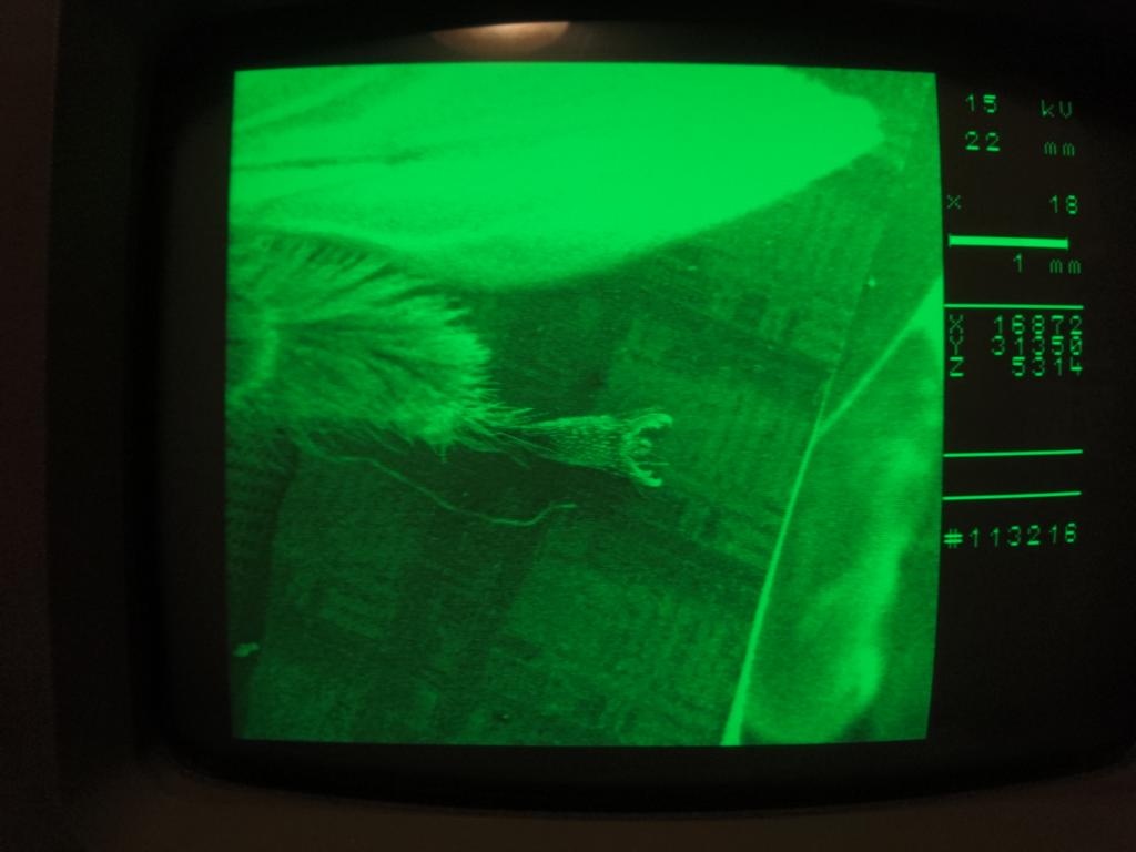

von J. S. (engineer) Benutzerseite

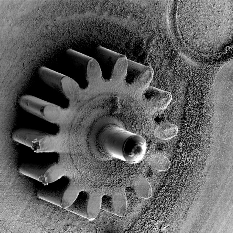

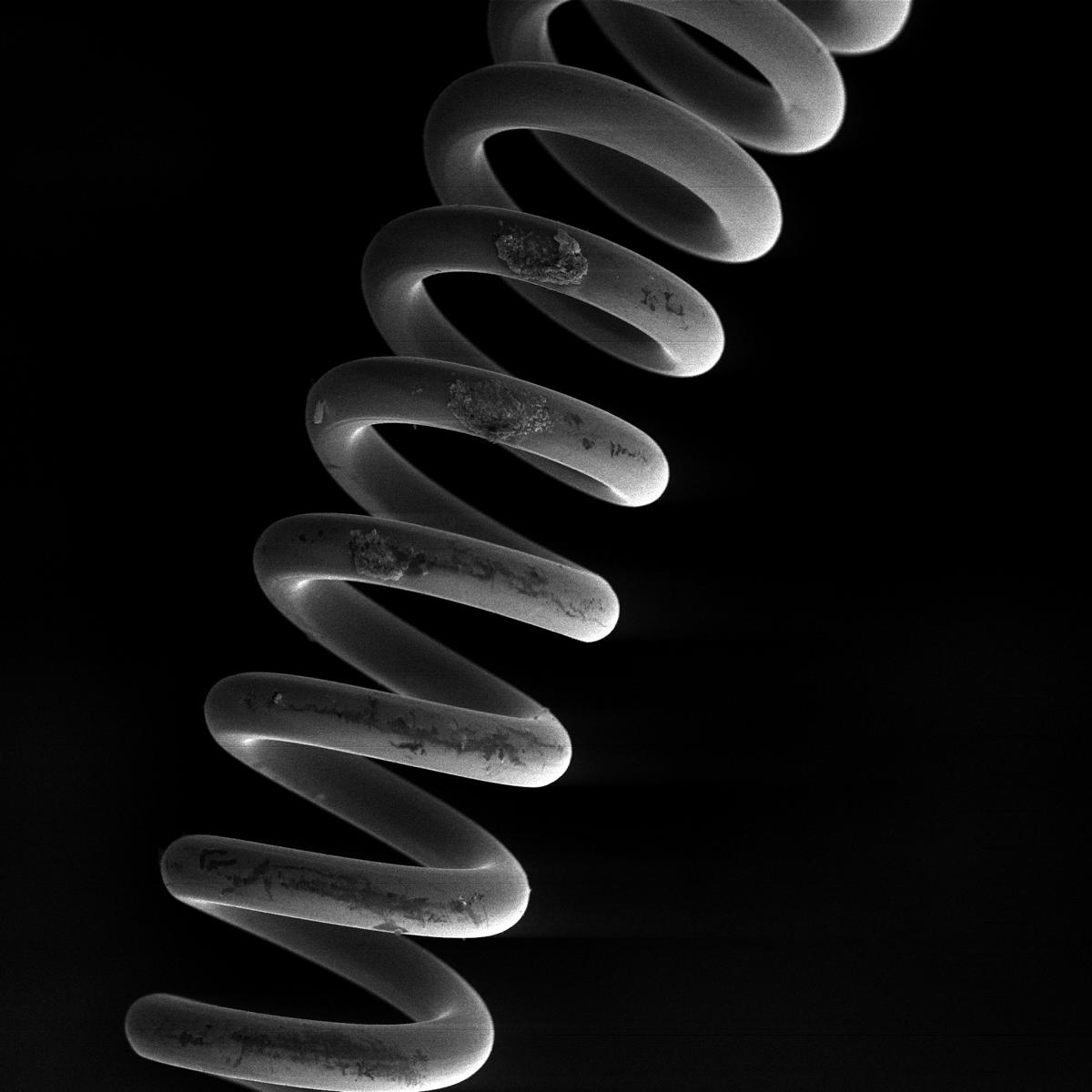

Super! Solche Bilder haben mich immer schon fasziniert. Das müsste man
jetzt noch 3D haben, also eine zweite Aufnahme mit minimal gedrehtem
Objekt.
Was mich interessiert: Hast Du auch Bildverabrbeitung (mit dem FPGA)
gemacht?
Wie hast Du das mit USB realisiert?

ließt die Pixelinformation (30Bit/Pixel), die im Rem errechnet wurden,
mit dem FPGA aus und errechnet daraus wieder das Digitale Bild und
stellt
es per USB-Schnittstelle dem PC Digital zur Verfügung.
Natürlich jetzt stark vereinfacht wiedergegeben.
Vg Sunny
von Gustl B. (-gb-)
> Objekt.
Ich bin nur der Techniker/Student aber das ist tatsächlich spannend.
Kaufe Dir ein REM und los geht die Bastelei! Den Probenhalter kann man
von aussen manuell drehen, da könnte man also einen Schrittmotor
anschließen.
> gemacht?
Nein, das FPGA ist sehr klein und ich habe kein extrenes RAM. Ausserdem
war der Lehrstuhl an den möglichst unverarbeiteten Rohdaten
interessiert.
Was man machen könnte wäre aber Folgendes:
Irgendwo digitalisiert das REM ja selbst das Signal mit 8 Bits. Das
könnte man vermutlich umbauen und selber machen um weniger Rauschen zu
bekommen und einen größeren Dynamikumfang. Sprich es gibt noch einige
Bereiche für Bastler.
Das ist nur UART. Habe ich genommen weil das sehr einfach auf PC Seite
ist und mit den 8MBaud ist das auch schnell genug um die Daten
rauszuschieben wenn das REM im schnellsten Photomodus ist.

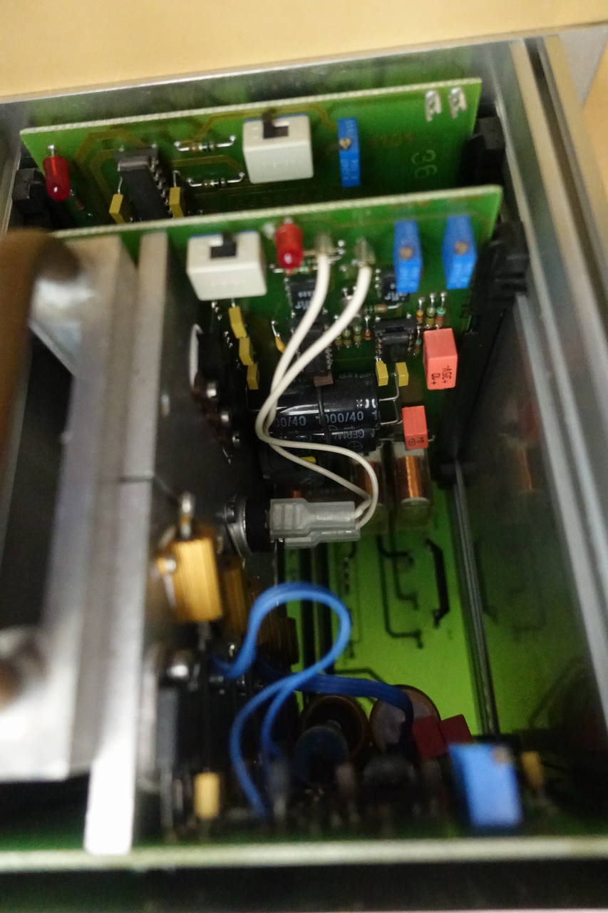

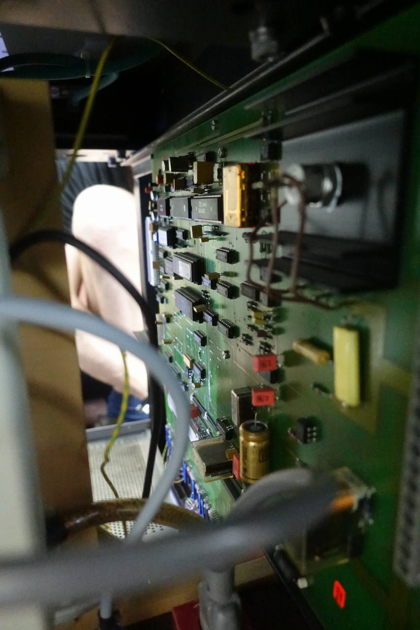

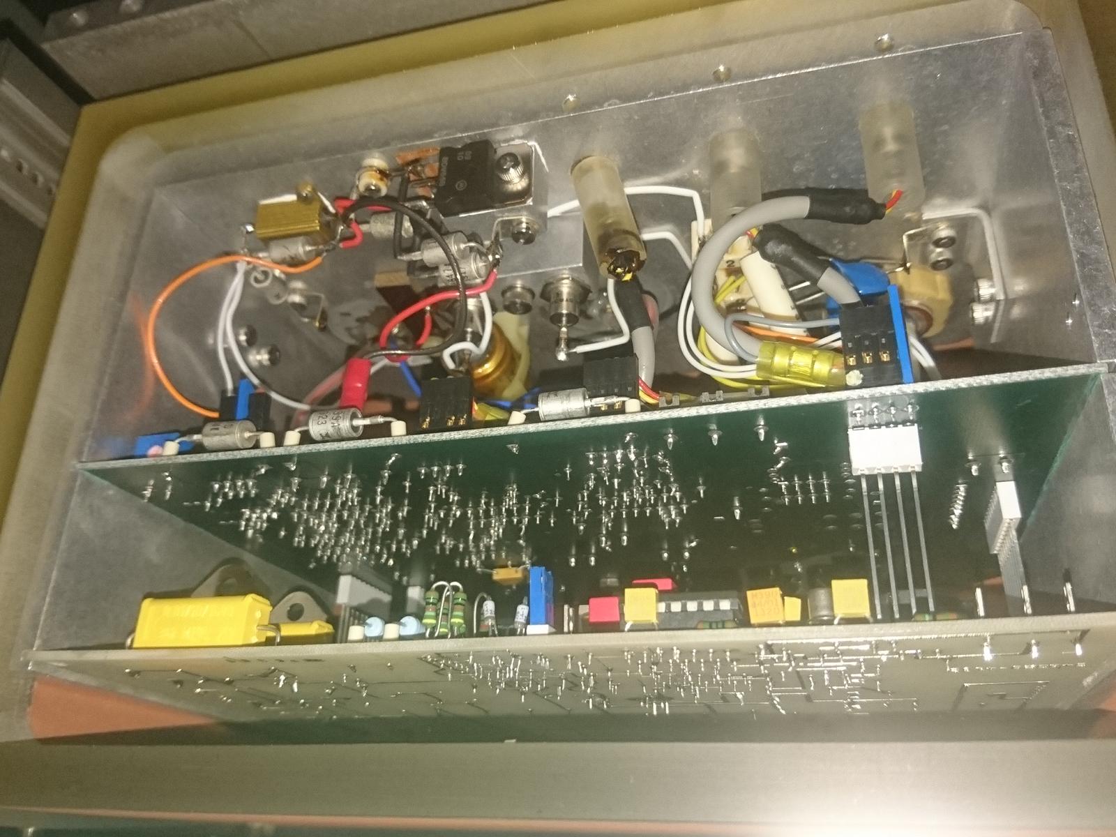

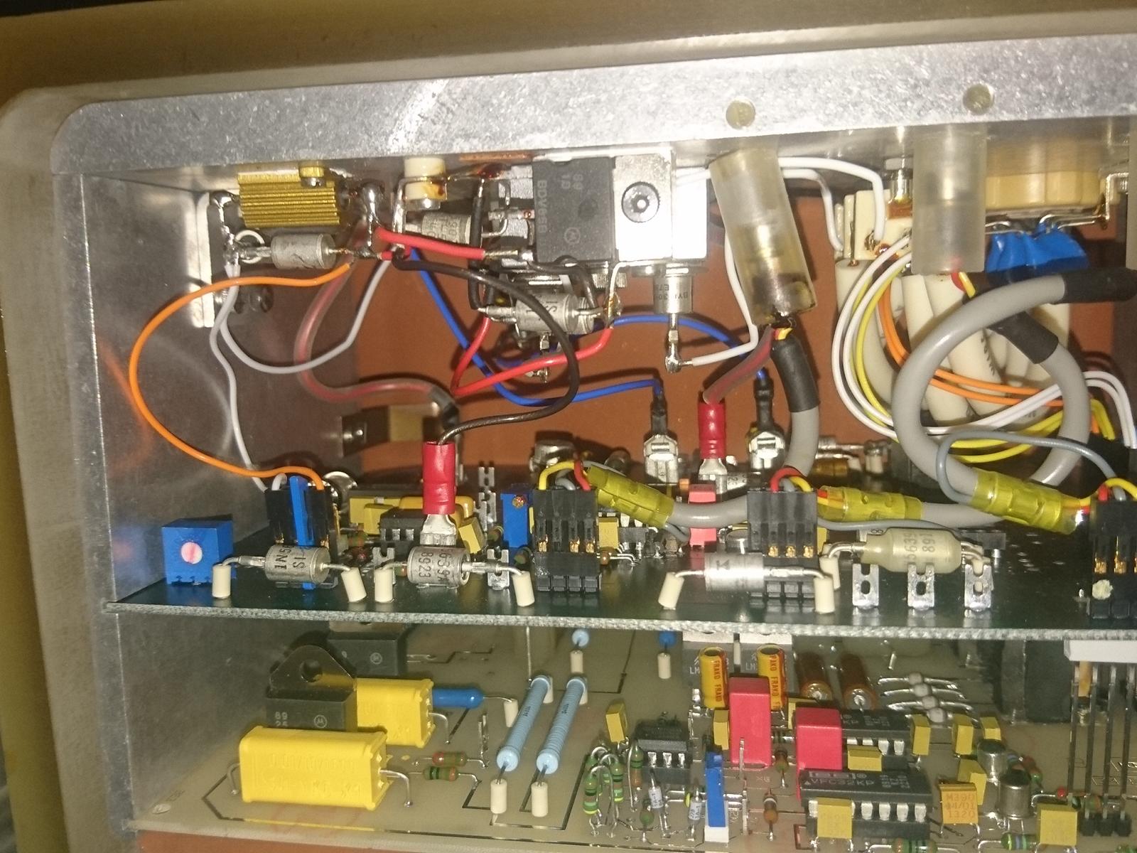

Ich stell mal den Schaltplan von der Leiterplatte für den Bildspeicher
an.
vg Sunny
von Gustl B. (-gb-)
Sehr schön! Vor allem die sehr antiken Speicher.
http://material.htlwien10.at/FTKLDatenblaetter/RAM/HYB4164_Siemens.pdf
Also so wie ich das verstanden habe kann das REM ein Frame Store, aber
dabei wird nur das Bild für den Monitor gespeichert und das sind 512x512
Pixel. Ein volles Bild mit maximaler Auflösung im Photo Modus hat
2048x2048 Pixel, bräuchte also 4 MBytes Speicher. Ich glaube nicht, dass
das intern irgendwo gespeichert ist sondern, dass im Photo Modus die
Probe nochmal abgescannt wird.
Ein Speicherstein hat 64kBit, also 4MByte/64kBit = 512. Und so viele
Speichersteine sehe ich nicht im Schaltplan. In der Auflistung der
Bauteile finden sich aber 32 RAM Bausteine, das passt zu (32*64*1024
Bit)/(8 Bit je Pixel) = 512*512 Pixel.
Will man also die volle Auflösung geht das nur wenn gescannt wird. Wie
weiter oben geschrieben könnte man das selber vielleicht noch besser
machen, also das Signal mit mehr Bits oder schneller sampeln und so
Rauschen reduzieren.
Genau. Das ist die Bild in Bild Funktion, also man kann das Livebild
mit dem vorherigen Livebild überlagern usw.Da reichte wohl die Auflösung
von 512*512.Viel mehr können die Monitore auch nicht.
Eine neue Bildspeicherfunktion mit höhere Auflösung wäre natürlich
klasse
und würde so ein altes Hightech-Gerät so richtig aufwerten.
Dann könnte ich anstatt der alten Monitore bessere HD-Monitore benutzen
oder zumindest SVGA.:)

So, auf Grundlage der Bilder und Dinge die ich noch hier daheim habe,
habe ich mal ein erstes Layout gebastelt. Die Abmaße weiß ich nicht
sicher, aber ich glaube die Platine ist 10 cm breit.
Weil ich nur die gratis Eagleversion habe, ist die Platine dann aber nur
8 cm lang. Funktionieren wird sie aber trotzdem.
Wenn ich die Pinbelegung an der funktionierenden Karte überprüft habe
lasse ich diese neue Platine fertigen.
Hallo Gustl
Ich sehe, du bist schon fleißig bei der Arbeit. Sieht schon sehr gut
aus.
Echt klasse.
Ich bin mal auf die Endversion gespannt.
Meine IBN vom Rem  macht auch Fortschritte.
Ich plane das alles in 2-3 Wochen wieder läuft.
Das Auspumpen des Rem´s, nach so langem Stillstand, wird sicherlich
1 Woche dauern.
Vg Sunny

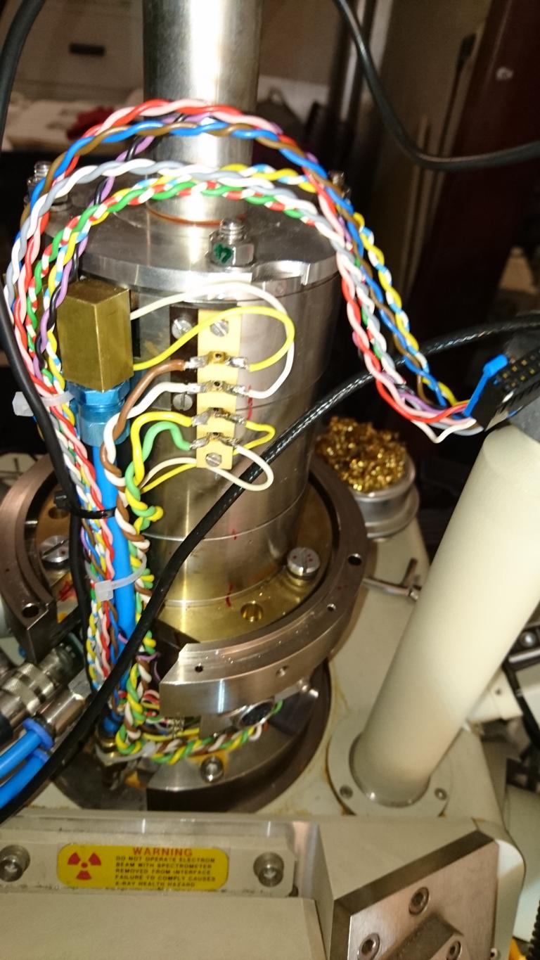

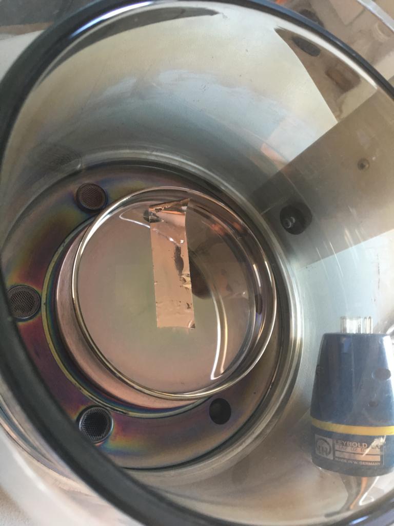

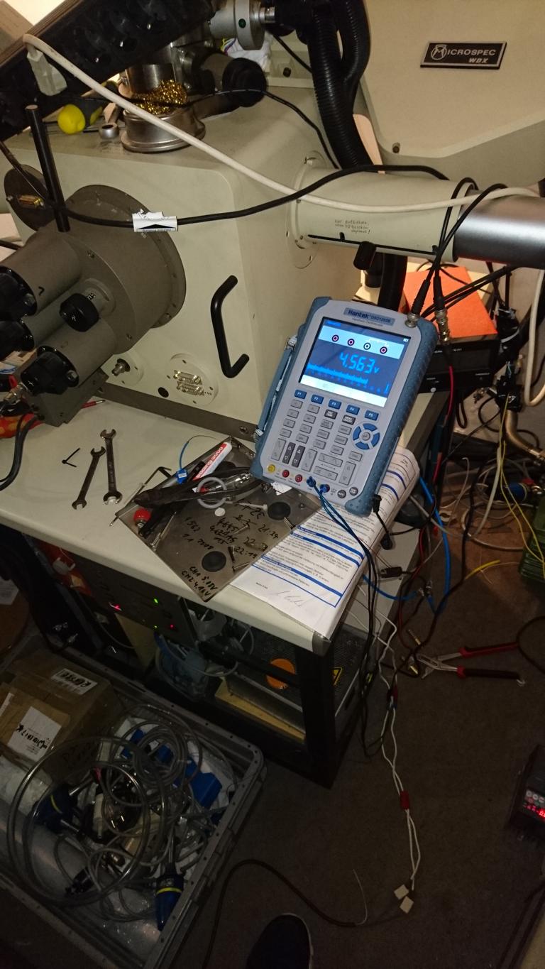

Hallo

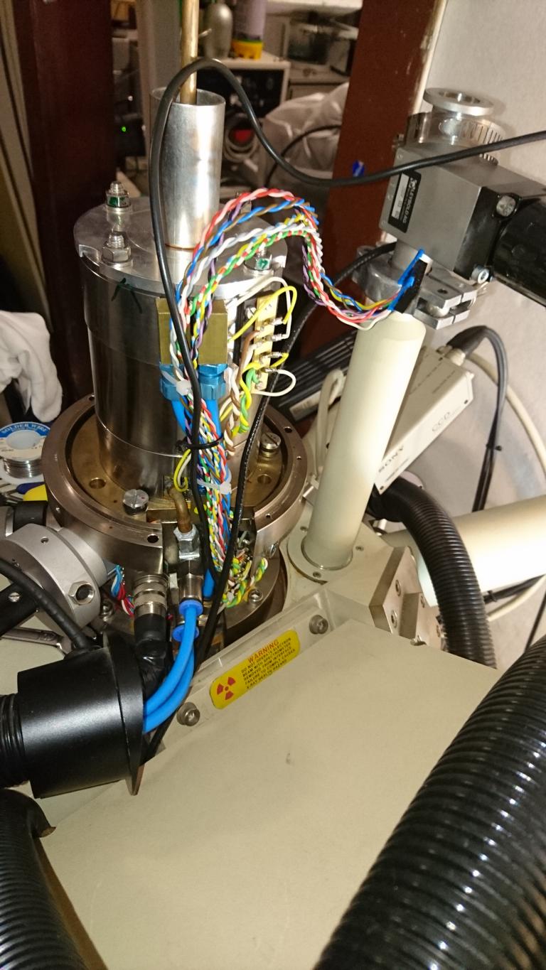

Ich habe heute mal meine Vakuumanlage, die ich für das Rem
brauche getestet.
Das grüne Gerät links im Video ist die 2 Stufige Vorvakuumpume mit einer
Saugleistung von 16m³/h und einem Theoretischen End-druck von 4x10hoch-4
mbar. Diese Pumpe ist über Schläuche mit der Balzers TPU-240 Turbopumpe
verbunden. Die Turbopumpe hat eine Saugleistung von 240l /s und einen
Theoretischen End-Druck von 1x10hoch -10 mbar.
Ich messe das Vakuum vor der Turbopumpe und nach der Turbopumpe.
Der Vakuumsensor auf der Turbopumpe ist leider nicht für Ultrahochvakuum
geeignet, aber zum Testen reicht er mir erstmal. Das wirkliche Endvakuum
ist um mehr als 3 Potenzen höher, ca. 3x10hoch-6 mbar.
vg Sunny
Hast Du bei dem Aufbau wirklich ein Blech mit mittigem Loch zwischen die
Ansaugöffnung der Turbopumpe und das Druckmessgerät gelegt? Dienen nur
O-Ringe zur Abdichtung?
Dann dürfte es auch kein Wunder sein, warum Du kein besseres Vakuum als
die dargestellten ca. 1,8 * 10^-3 mbar erhältst. Oder ist diese
Konstruktion wirklich so dicht, dass sie 10^-6 mbar schafft?
Ja. Die Anzeige für das Hochvakuum ist verstellt.
Auf der Rückseite befinden sich Potis zum justieren. Der Sensor muß auch
noch kalibriert werden.
Tp. bleibt immer an. Wenn am Rem nicht gearbeitet wird, wird die TP. in
einen StandBy Modus mit verringerter Drehzahl geschaltet.
Die O-Ringe bestehen aus Viton.

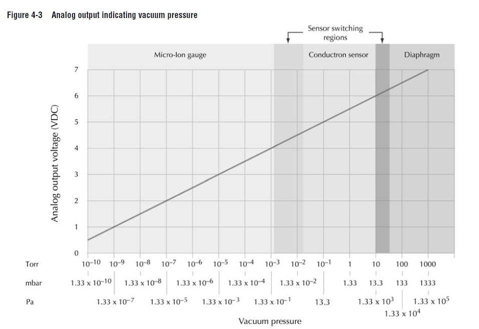

Ich benutze jetzt einen Vakuumsensor vom Typ Granville-Phillips Series
390 Micro-Ion ATM ohne RS232.
Dieser Vakuumsensor deckt den kompetten Druckbereich für mich ab.
Also von 1015.0 mbar bis  1x10 hoch -10 mbar.
Der Sensor gibt eine Spannung zuwischen 0-10v aus.
Nach diesen Formeln kann der Druck berechnet werden.
Ich hatte am Fluke 105 B Series II eine Spannung von 3.300V gemessen
P vacuum Torr = 10[(2 × Vout) – 11]
P vacuum mbar = 1.33 × 10[(2 × Vout) – 11]
P vacuum Pa = 133 × 10[(2 × Vout) – (11)]
Vg Sunny

von Gustl B. (-gb-)
So, Platine wird gerade bei PCB-POOL gefertigt.
Hallo Gustl B.
Das sind ja schöne Neuigkeiten. Wie geht es jetzt weiter?
vg Sunny
von Gustl B. (-gb-)
Hallo, nun, wenn die Platine da ist, werde ich die bestücken, im REM
testen, und wenn alles passt geht die zu Dir. Dann wird eine Zweite
gefertigt und die kommt bei uns ins REM.
Danke Gustl
ich freue mich schon darauf.
Vg Sunny
von Gustl B. (-gb-)
ich habe jetzt eine Platine bestückt, getestet und ... sie funktioniert
nicht wie gewünscht.
Dann habe ich hier daheim mal die Pegelwandler einzeln getestet und sehe
das Problem, kann es mir aber nicht erklären:
Pegelwandler sind diese hier:
Schaltplan ist im Anhang.
Problem: Wenn ich an einen Eingang vom Wandler/Buffer ein Signal anlege,
dann sehe ich das nicht nur auf dem zugehörigen Ausgang, sondern auch
auf allen anderen Ausgängen dieses ICs. Versorgungsspannung sind 3,3V
und der Buffer macht auch schön aus einem 5V Sinus am Eingang einen
Rechteck am Ausgang, aber eben an allen Ausgängen.
Was mache ich falsch?
Vielen Dank!
von Alfons (Gast)
Hast Du mal an allen Pins nachgemessen?
Liegt GND auch wirklich bei 0V?
Mir fallen eigentlich nur die 10µF als Stütze auf, üblich sind ja eher
100n...
von Burkhard K. (buks)
Ist U1 ein Festspannungsregler? Frage nur, weil der mit GND verbundene
Pin die Bezeichnung "Adj" trägt.
von Gustl B. (-gb-)
Ja, ist ein AMS1117 3,3V.
So, also ich weiß nicht ob das der Grund war, aber ich hatte ein krasses
Rauschen auf der Versorgung. Aus dem Labornetzteil kam das ohne
rauschen, vor dem LDO (AMS1117) auf der 5V waren das rechteckige Peaks
nach unten. Gemessen am JP6. So ca. 100 bis 500 mV mit grob 5kHz.
Hinter dem LDO auf den 3,3V war dann ein Sägezahn der gleichen Frequenz.
Also ein richtig schöner Sägezahn mit rund 100 - 200 mV.
So, was habe ich gemacht? Erstmal echt viel Entlötlitze verbraten, und
Stück für Stück Teile weggenommen und dann wieder draufgesetzt.
Zunächst habe ich die 2x 47uF weggenommen, Rauschen war noch da, dann
die 10uF an den Buffern gegen 100nF getauscht. Immer noch da. Dann die
22uF am Eingang weggenommen. Rauschen ist dann MEISTENS weg. Aber
manchmal direkt nach dem Einschalten da, verschwindet aber sofort wenn
ich eine Leiterbahn der Versorgung berühre. Dann wieder einzeln die 47uF
draufgetan, Rauschen ist dann dauerhaft da. Geholfen hat ein 100uF Elko
an der Stelle wo vorher ein 47uF Kerko saß und zwar der hinter dem LDO
(C2).
Für mich war das jetzt ziemliche Magie und eigentlich will ich das
verstehen. Da hat sich vermutlich irgendeine Resonanz oder so gebildet,
aber wodurch? Wie kann man das schon beim Platinenlayout oder sogar beim
Zeichnen vom Schaltplan vermeiden?
Wenn ich morgen wieder ans REM darf werde ich dort erneut testen.
Edit:
Und noch eine Frage:
Oft sieht man ja in Datenblättern die Empfehlung Tantal Kondensatoren zu
verwenden zusammen mit einem kleinen Keramik Kondensator. Haben Tantal
Kondensatoren bessere Eigenschaften als gleich große (Kapazität) Keramik
Kondensatoren?
Kapazitive Ausgangslasten stellen ein grundsätzliches Problem aller
Regler dar, d.h. auch bei Spannungsreglern. Um eine optimale Dämpfung
einer möglichen Schwingneigung zu realisieren, müssen bei den meisten
Spannungsreglern die ausgangsseitigen Abblockkondensatoren zwar
möglichst dicht am Regler angebracht sein, dürfen aber keinen zu
niedrigen ESR aufweisen. Ich habe zwar nicht ins Datenblatt des AM1117
geschaut, aber beim äquivalenten TLV1117 steht:
"The TLV1117 is designed to be stable with tantalum and aluminum
electrolytic output capacitors having an ESR between 0.2 Ω and 10 Ω."
Bei Keramikkondensatoren liegt der ESR aber für hohe Frequenzen deutlich
darunter. Ggf. kann man einen Serienwiderstand, z.B. mit 0R, vorsehen.
Von AVX gibt es Tantalkondensatoren mit wohldefiniertem ESR, d.h. z.B.
100uF/4V in den Abstufungen 200mR, 250mR, 350mR, 500mR.
http://datasheets.avx.com/TPS.pdf
Der Grund für die dichtestmögliche Anbringung der Kondensatoren am
Ausgang liegt nicht etwa darin, eine möglichst geringe reelle Impedanz
zu erzielen, sondern die Zuleitunginduktivität zu minimieren und damit
eine so hohe Resonanzfrequenz des LC-Schwingkreises zu schaffen, dass
der Spannungsregler da eh nicht mehr verstärkt.
Viele moderne Spannungsregler, wozu der AMS/TLV1117 aber nicht mehr
gehört, sind aber auch explizit für niederohmige Keramikkondensatoren
spezifiziert.
von Gustl B. (-gb-)
Vielen Dank für die Erklärung! Dann werde ich in Zukunft also lieber
Tantal auf Platinen bauen statt Keramik. Keramik finde ich ganz nett
weil die recht klein sind. Wie sieht es dann aus mit einem Tantal und
mehreren kleinen Keramik parallel? Also für die ESR, das ist ja ein
Widerstand, wenn ich also mehrere kleine Keramik zusammen mit einem
großen Tantal/Elko anschließe, dann ist das eine Parallelschaltung und
am Ende wird das gesamt ESR noch kleiner?! Lieber weniger Kondensatoren,
dafür nahe ran an die Quelle und auch noch große Kapazität?
Man sollte die Kondensatoren in der Nähe der Spannungsregler
entsprechend der Datenblattempfehlungen auswählen. Wie oben erwähnt,
gibt es da beträchtliche Unterschiede. Für die Kondensatoren in der Nähe
der versorgten Komponenten ist ein möglichst geringer ESR essentiell.
Wenn jedoch bei einem hinreichend gedrängten Aufbau der Spannungsregler
und die versorgten Komponenten sehr dicht beeinander liegen, muss man
schon einen geeigneten Kompromiss finden.
Mittlerweile bin ich dazu übergegangen, recht großzügig Ferrite zur
Entkopplung einzusetzen, d.h. teilweise bis auf Bauteilebene hinunter.
Dann kann man großzügig mit Keramikkondensatoren arbeiten, ohne die
Schwingneigung des Spannungsreglers zu erhöhen.
von Gustl B. (-gb-)
OK, nochmals vielen Dank! Ferritperlen sind tatsächlich sehr nützlich
und auch schön klein. Werde ich in Zukunft auch mehr verbauen.
Wie ist das mit Tantal, ich hörte mal die gehen schnell kaputt wenn man
die zum Filtern verwendet, mir ist dann auch selber mal einer abgeraucht
der die Eingangsspannung aus einem Steckernetzteil vor dem LDO glätten
sollte, das war auch ein Grund wieso ich die gemieden habe. Vor allem
nach dem Abrauchen war die Verbindung nicht offen sondern Kurzschluss.
Ist es da sinnvoll einen klassischen Elko-Topf (Alu) zu verwenden?
von Gustl B. (-gb-)
So, heute wieder getestet und selber Fehler. Ich habe diese Buffer im
Verdacht.
Wieso sehe ich auf Ausgängen das Eingangssignal eines anderen Eingangs?
Ich verstehe ja, dass wenn ein Eingang in der Luft hängt, da irgendwas
ist, aber dann soll am Ausgang auch irgendwas sein und nicht das schöne
Signal wie am richtigen Ausgang daneben.
Die Eingänge stecken im REM, da habe ich keinen Einfluss auf di Signale,
ich kann also auch keinen Pullup oder Pulldown einbauen. Was macht man
da? Gibt es andere Buffer die das Verhalten nicht zeigen? Soll ich doch
wie schon auf der Lochrasterplatine Pegelwandler aus Spannungsteilern
bauen?
von Gustl B. (-gb-)
Ich merke gerade, dass Spannungsteiler mit 680Ohm und 1kOhm natürlich
auch Pulldowns sind. Also in Rev. B werde ich jeden Eingang vor dem
Buffer mit Pulldown versehen ...
Wie ist das generell bei unbekannten Schaltungen, kann man da
bedenkenlos einen Pulldown ranhängen? Was ist da eine vernünftige
Größenordnung? 10kOhm?
von Göran (Gast)
Generell ist es schwierig bei unbekannten Schaltungen, kann ja sein das
da jemand 'ne Hochspannungsquelle oder Netzspannung (mit sehr niedrigem
Innenwiderstand) drauf gibt.
Vom Gefühl her, würde ich eher zu Pullups tendieren, weil
Open-Collector-Ausgänge doch eine gewisse Verbreitung gefunden haben.
Ansonsten sind 10k schon mal ein guter Startwert.
Wenn man digitale Ausgänge von Chips schützen möchte, helfen auch noch
200 Ohm in Reihe. Falls doch jemand auf der anderen Seite mit dem
falschen Pegel dagegentreibt, bleibt der Strom in ungefährlichen
Regionen.
Letztendlich werden auch gerne noch zwei Dioden verbaut (z.B. BAV199),
um Überspannung und Unterspannung vom Eingang abzuhalten und auf Vcc
bzw. GND abzuleiten (dort kann sie ggf. trotzdem Schaden anrichten).
von Gustl B. (-gb-)
Vielen Dank! Mit 200Ohm in Reihe und 10kOhm Pulldown brauche ich wieder
massig Widerstände. Da kann ich gleich die Buffer ICs weglassen und
Spannungsteiler bestücken. Mal gucken, gestern habe ich Spannungsteiler
draufgelötet auf die Pads von den ICs was recht fieselig war und wenn es
so funktioniert bekommt Rev. B Pulldowns und Buffer.
von Gustl B. (-gb-)
So ... also nach doch längerer Fehlersuche bin ich fündig geworden in
meiner Hardwarebeschreibung. Die Platine funktioniert wunderbar wenn man
etwas andere Kondensatoren bestückt. Keine Pullup/downs, keine
Serienwiderstände, nur die Leitungstreiber als Pegelwandler drauf.
Weil ich jetzt doch sehr an den Platinen rumgelötet habe, werde ich die
Tage neue fertigen lassen.
Aber weil das so krasse Fehler im HDL Design waren frage ich mich jetzt
doch sehr wieso das jemals überhaupt funktionierte.

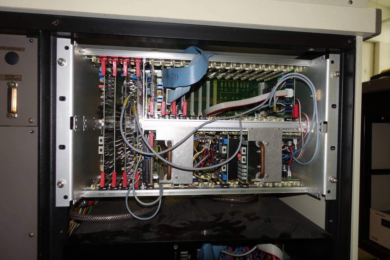

von Gustl B. (-gb-)
Hallo Techniker,
meine Lösung ist eine Steckkarte für das REM die die Signale die zur
Photoeinheit gehen abgreift und zwar vor dem DA-Wandler, also in
ordentlicher Qualität. Jetzt nachem ich Bugs in der HDL behoben habe
funktioniert das zuverlässig, die Tage werde ich neue Platinen fertigen
lassen und bestücken.

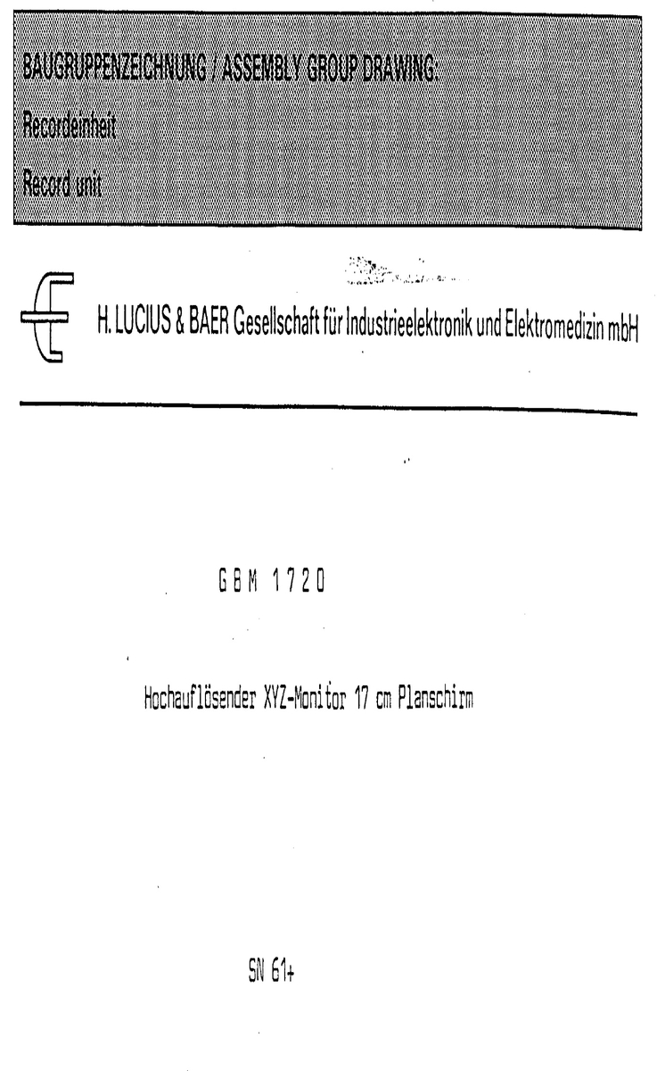

Die D/A-Wandlung erfolgt auf dem sogenannten Recordwandler.
Die Eingänge der Fotoeinheit sind  rein analog.
Die Fotoeinheit ist/war von LUCIUS und BAER in Geretsried,
man sicher noch Unterlagen/Schaltpläne auftreiben.
viele Grüße   Max
von Gustl B. (-gb-)
Das ist spannend!
2. die Datenzone
3. die Overlays (Beschriftung Vermessung)
Weißt Du wie da das genaue Datenformat an den AD-Wandlern ist? Ich habe
bisher 2 DA Wandler, einmal Pixelposition horizontal, Pixelposition
vertikal (beide je 11 Bits) und einmal die Pixelfarbe/Helligkeit selbst
in 8 Bit.
Und richtig, nach der Ausgabe des Bildes wird noch "wirres Zeug"
ausgegeben das ich aber nicht wirklich darstellen kann weil ich nicht
weiß wie es aufgebaut ist. Über Hinweise bin ich sehr Dankbar!

Hallo Gustl, und alles Mithelfer,
ich bin wieder im Land.(Ich war für mehrere Wochen zur IBN im Ausland)
Elektronik hat schon seine Eigenheiten. Aber ich sehe du bist auf
einem guten Weg.
Wenn ich dir noch irgendwie helfen kann, z.B. mit Schaltplänen oder
ähnliches. Melde dich einfach.
Die IBN vom Zeiss geht auch voran.
Eine neue Zuleitung (3Ph) wurde installiert(Netzversorgung).
Die vorhandene Stromleitung ist nur 1 Phasig und wird über einen
Wechselrichter von Batterien versorgt.
Die Batterien werden von einer 3kw Solaranlage aufgeladen.
Im Winter ist es immer ein bisschen schwierig, die Batterien mangels
Sonne
voll zubekommen. Zur Not steht immer ein Dieselgenerator zur Verfügung.
Ein Umlaufkühler wurde angeschafft.(Um Wasser zu Sparen)
Mein Ziel ist es, das Zeiss Ende Februar Anfang März in Betrieb zu
nehmen.
Wie ist deine Einschätzung mit der Fertigstellung deiner Platine?

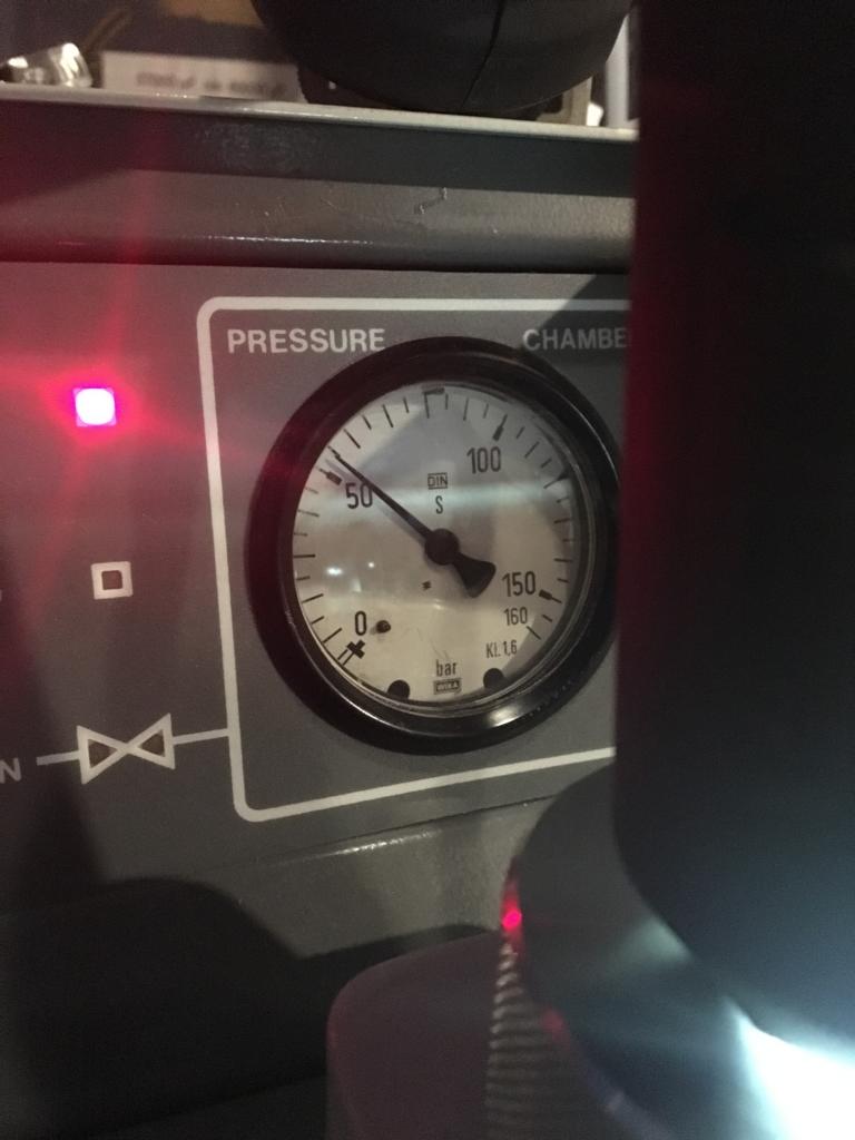

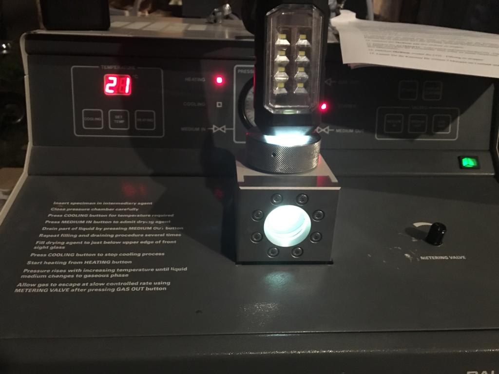

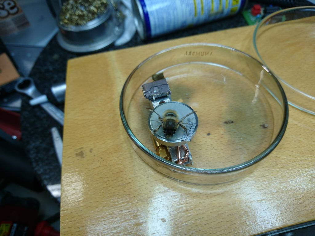

Letztes Wochenende habe ich mal den Sputter und meine CPD Anlagen
getestet.
Mit dem Sputter habe ich eine Petrischale mit Gold beschichtet. Später
sollen hier mal nicht leitende Materialen(Insekten, Kunststoffe usw.)
mit einer leitenden Goldschicht überzogen werden. Es scheint gut zu
Funktionieren.
Mit dem CPD habe ich mal CO² in den Kritischen Punkt gebracht.
Macht schon Spaß.
Ansonsten gutes Gelingen und vielen Dank.
Vg Sunny
von Gustl B. (-gb-)
Hallo, ja die Platine ist eigentlich fertig, muss ich eben noch fertigen
lassen. Das werde ich die Tage dann machen und bis spätestens Mitte März
sollte alles bei mir sein.

von Gustl B. (-gb-)
Wenn ich groß bin will ich auch ein Haus nur für mein Hobby. Am besten
am Meer mit Strand.
Platine wurde heute bei PCB Pool bestellt, ist also in zwei Wochen hier
und bestückt.

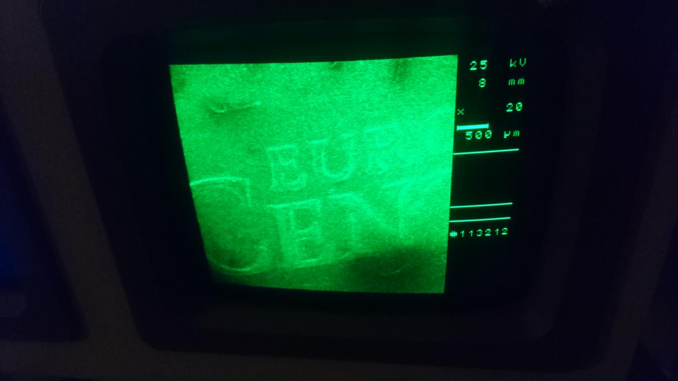

von Gustl B. (-gb-)

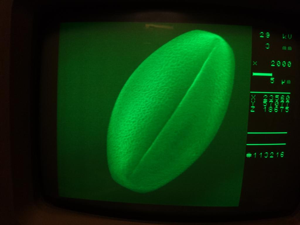

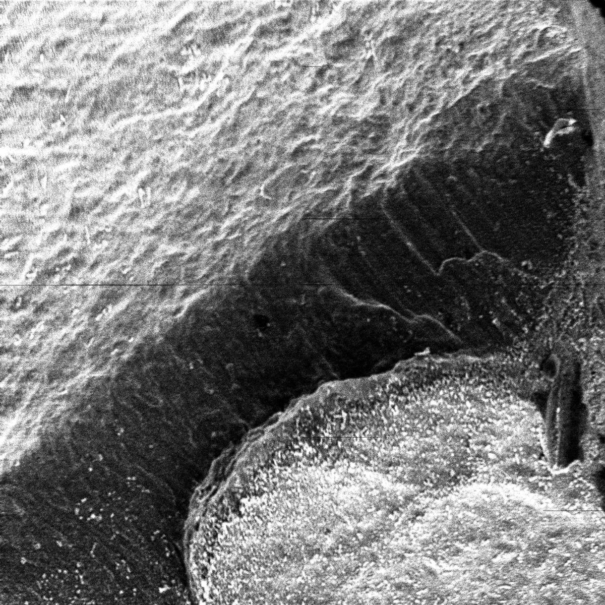

So, war heute wieder am REM und habe mal eine komplette Foto-Übertragung
aufgenommen und schön parsbar als Text gespeichert. Das liegt jetzt
hier:
https://gus.tl/offen/REM_Pixel.txt
Eine Zeile ist ein Pixel. Zuerst kommt die Pixelhelligkeit, dann die
horizontale Position und dann die vertikale Position. Das Bild fängt
oben links bei 0,0 an.
Ein Pythonskript https://gus.tl/offen/rem_text_decode.py liest das .txt
ein, schreibt die Pixel in ein großes Array und speichert das dann als
unkomprimiertes .png.
https://gus.tl/offen/REM_bild.png
Da sieht man schön mehrere Raster aus schwarzen Punkten. Diese werden
nach dem eigentlichen Bild noch übertragen. Also nach dem Bild werden
noch viele Pixel mit Helligkeit Null übertragen. Ich weiß nicht was
diese Pixel noch bedeuten, sind das die Metadaten wie Vergrößerung und
so?
Viel Spaß beim rumspielen.

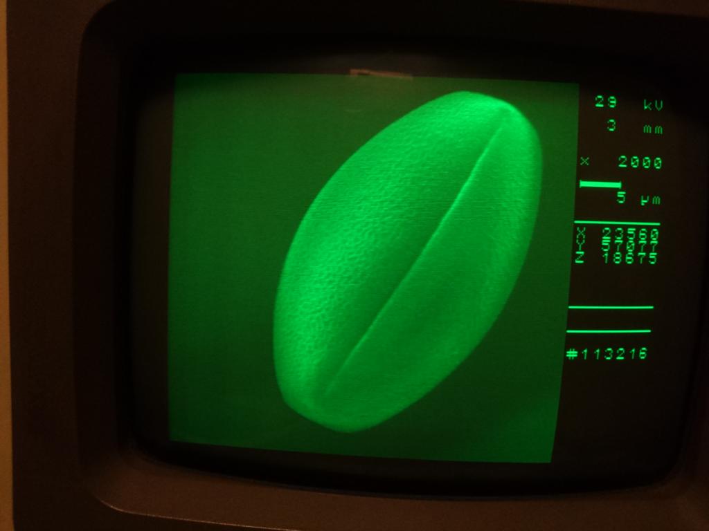

von Max (Gast)
Die Pixel nach dem eigentlichen Bild müssten die sog. Metadaten
(µ-Marker, Mag-Faktor, Hochspannung, Arbeitsabstand) sein, sie müssten
allerdings mit der max. Helligkeit ausgegeben werden ?
Vermutlich kann man sie so nicht erfassen und als Schrift darstellen,
bei einem Foto spielt das keine Rolle, es ist zeitlich gesehen
eine zweite Belichtung an anderer Stelle, rechter Seitestreifen des
Gesamtbildes.
Das REM hat eine RS232 worüber man mit einfachen ASCI-Befehlen
die Anwendungsdaten auslesen und bestimmt per Sofwarelösung dem Bild
hinzufügen kann.
viel Erfolg !
von Max (Gast)
Könnte es sich mit den Metadaten so verhalten:
Es handelt sich am Ende um Schrift auf dunklen Hintergrund, da sind die
meisten Pixel dunkel, wenn man davon ausgeht, dass der Scan der
Bildröhre kontinuierlich durchläuft und nur ein paar wenige Pixel hell,
welche eben
die Schrift ausmachen.
Das wäre eventuell eine Erklärung für die vielen dunklen Pixel im
Anschluss
des eigentlichen Bildes.
von Gustl B. (-gb-)
Hallo, nein, da kommen am Ende nur dunkle Pixel. Aber die Idee mit der
seriellen Schnittstelle ist gut, das werde ich mal untersuchen gehn ...
Hallo Gustl
Schön das jetzt alles funktioniert. Tolle Arbeit.
Wie kann ich an eine von deinen Platinen kommen?.
Ich würde mit PayPal bezahlen.

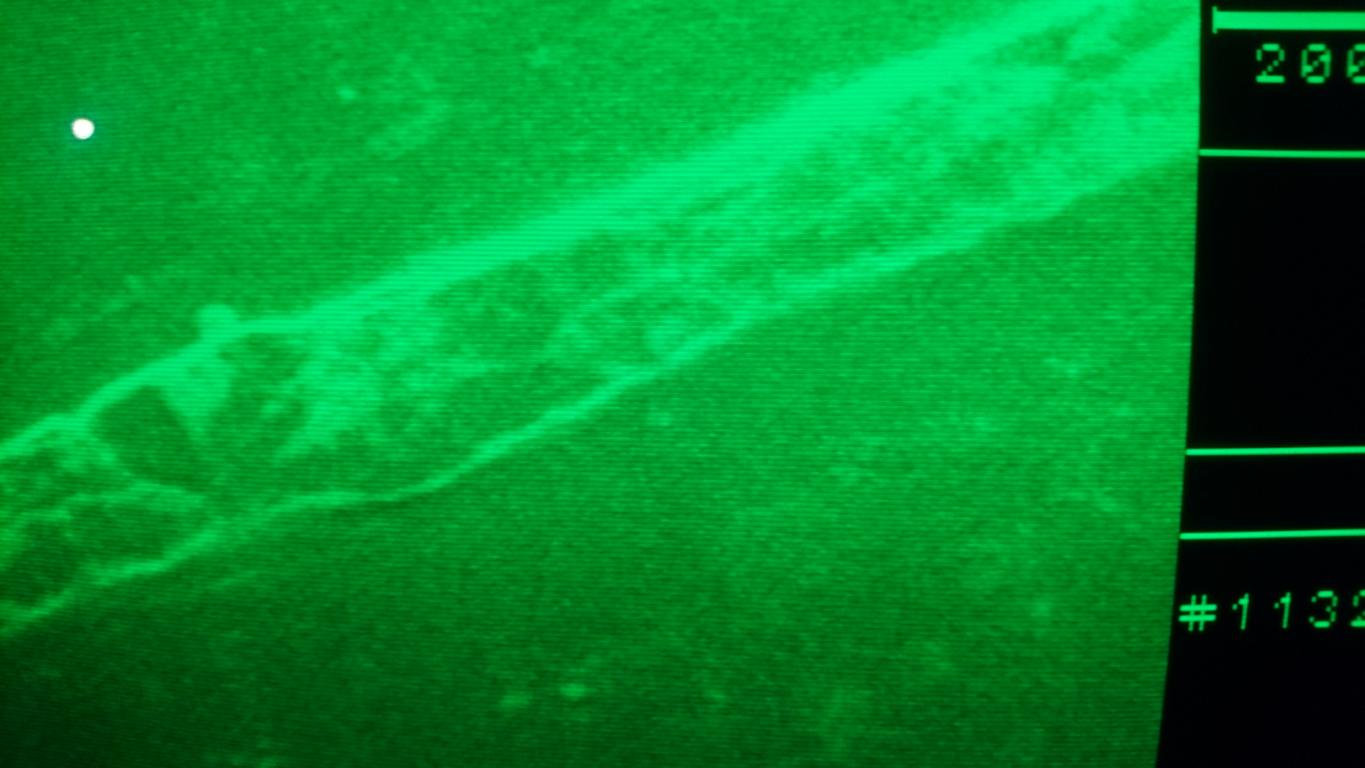

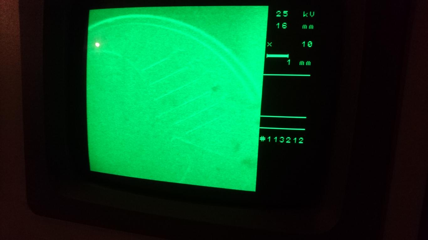

Einen ersten Testlauf meines DSM nach ca. 10 Jahren
ist sehr positiv verlaufen. Das ich nicht auf Anhieb
das richtige Vakuum erreiche war mir schon fast klar.
Ich bekomme noch keine Hochspannungsfreigabe, da
das Vakuum noch im Bereich von 10^-4 Dümpelt.
Darf man die Vakuumkammer vom DSM mit Heizbänder so auf 100°C
heizen, um ein besseres Vakuum zu erreichen?.
Ein kleines Video vom Testlauf hänge ich an.
Vg Sunny
von Max (Gast)
Guten Abend Sunny,
Wie es im Video aussieht, ist das Vakuumsystem noch auf Lab6 geschaltet,
da liegt die Hochspannungsfreigabe höher als bei
Wolfram-Kathodenbetrieb.
Ist das Trennventil zum WDX und auch das By-Bassventil zum Kathodenkopf
offen, das wirkt sonst wie ein gewaltiges Sackloch, Vorsicht beim
Öffnen,
nur im belüfteten Zustand der Kammer, sonst geht das Fenster der
Messkammer
im WDX hinüber.
Die Kammer kann man Heizen, ich würde aber nicht höher als max 80°C
gehen,
wegen Farbe, Plastikteilen, Kabeldurchführungen usw.
Das Kammervakuum sollte spätestens nach 10h Pumpzeit im guten
5x10-5-Bereich
sein, auch wenn es lange still gestanden hat.
Es könnte auch sein, dass die Penningmessröhre schmutzig ist, und
dadurch schlechte Werte ausgibt.
Gutes Gelingen
von Gustl B. (-gb-)
In der Tat, das sieht schon recht professionell aus im Video. Wegen dem
Heizen kann ich mal in der Uni fragen ob es da Meinungen gibt.
Die Platine kommt vermutlich morgen an, wird dann bestückt und natürlich
getestet. Also so gegen Ende der Woche kann ich die verschicken. Paypal
habe ich keines, aber meine Eltern vermutlich ... mal gucken.

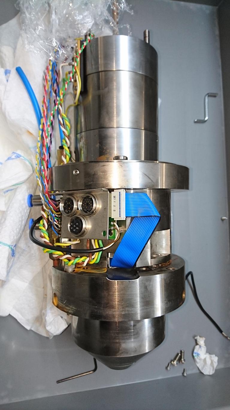

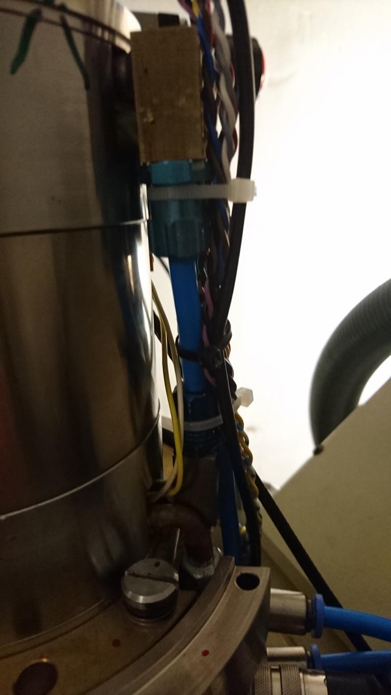

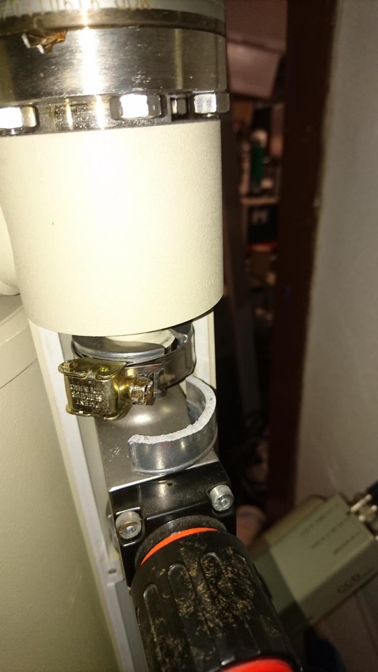

Hallo Leute

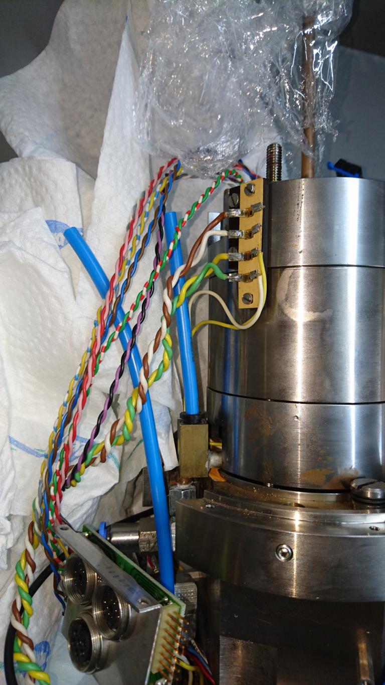

Ich habe gestern angefangen oberhalb der Turbopumpe, dicht unter der
Vakuumkammer zu Heizen. Leider wurde das Vakuum nach mehreren Stunden
nicht besser.
Ich hatte es mir vor meinem DSM gemütlich gemacht
und lass konzentriert die Bedienungsanleitung von meine DSM
als auf einmal Wasser aus der Säule über den Tisch auf den Fußboden
läuft..  Panik, Wasser Strom aaahhhh. Wo ist der Not-Aus??????????????
Alles gut, Keine Panik!!!!!!
Destilliertes Wasser Leitet den Strom sehr schlecht bis gar nicht!!
0. Strom AUS
1. Heizung Aus
2. Kühlwasser-Pumpe Aus
3. Schlüsselschalter DSM Aus
4. Vakuumpumpe Aus
5. Wasser Auffangen
6. Ursache?

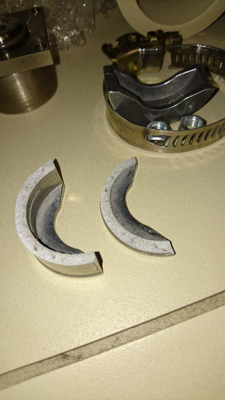

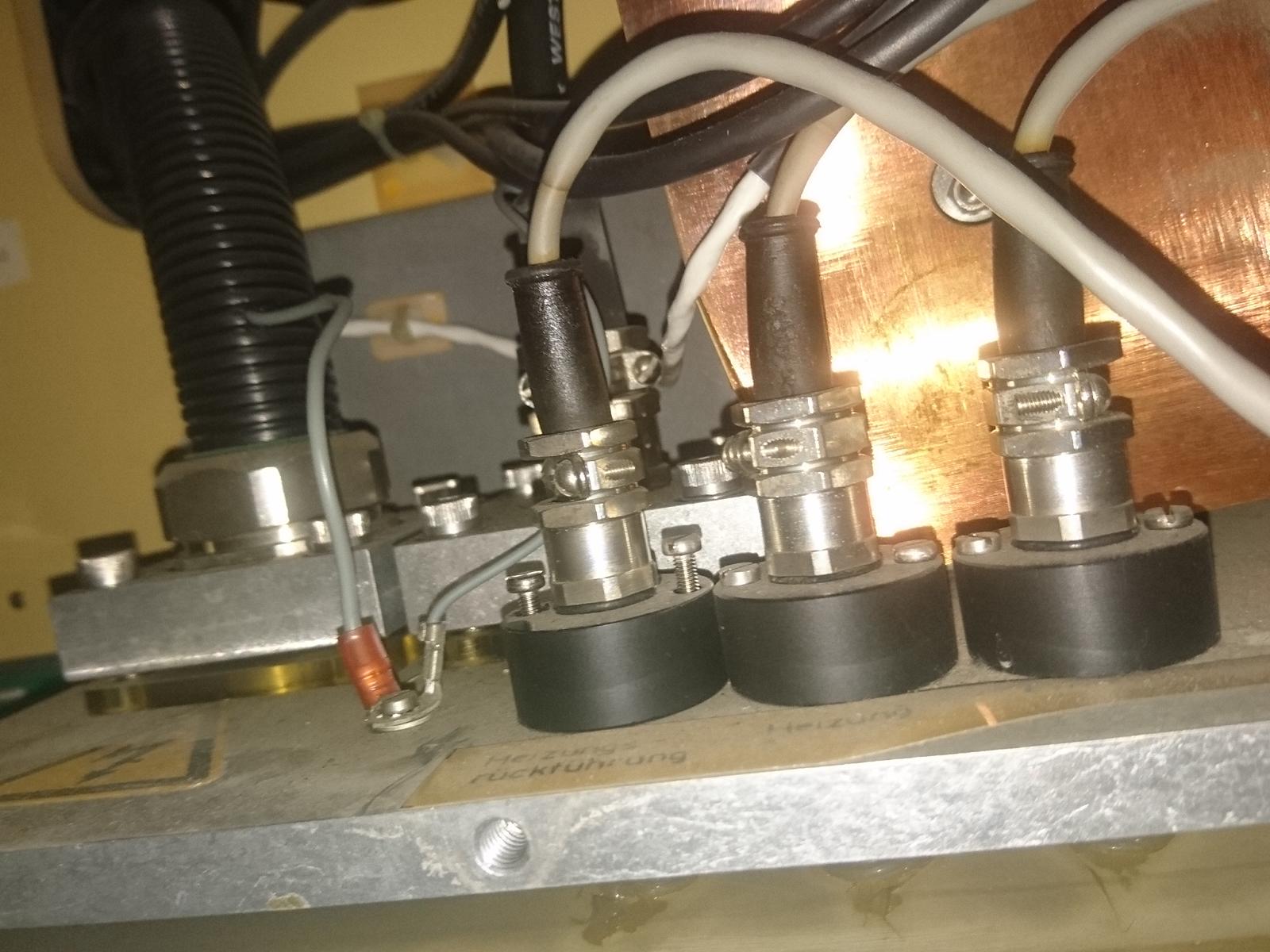

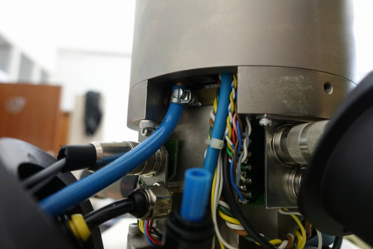

Nach dem ich alles aufgewischt hatte suchte ich das Leck.
Als ich angefangen habe die Abschirmung zu demontieren, fand
ich eventuell die Ursache für das Vakuum-Problem.
Eine gebrochene Schelle unter dem Bypass Ventil der ION-Getter-Pumpe.
Nachdem ich fast die komplette Säule demontiert hatte, fand ich
das Kühlwasserleck. 2 Korrodierte sogenannte Push-In Fittings für
die beiden blauen Kühlwasserleitungen der Konzentrator-Spule.
Das werde ich heute auf der Arbeit Reparieren.

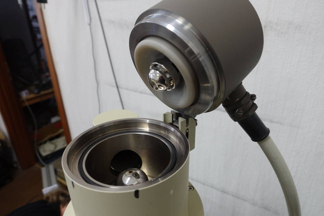

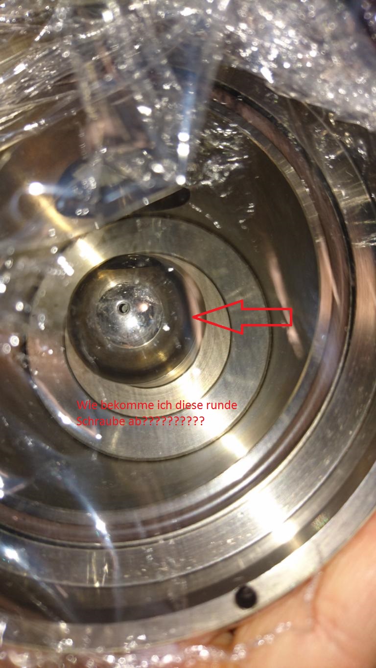

Ich habe noch ein Problem mit der Anode, die lässt sich nicht
abschrauben.
Das Teil das unter dem Wehnelt Zylinder sitzt.
Hat jemand einen Tipp für mich.
Vg Sunny.
von Gustl B. (-gb-)

von Max (Gast)
Hallo Sunny,
die Anode sitzt manchmal recht fest, beim Einschrauben darf man sie nur
ganz leicht andrehen.
Raus bekommst du sie nur mit einer Wasserpumpenzange mit Plastikwangen
oder
einfach ein Tuch zwischenlegen, so dass keine Kratzer entstehen.
Ich habe auch schon gehört, dass jemand mit Zweikomponetenkleber einen
Hebel angeklebt hat, den bekommt man dann wieder mit Wärme oder/und
Azeton sauber ab.
Das Ausheizen würde sich nur im UHV-Bereich bemerkbar machen, der
Anzeigebalken des Kammervakuums steht aber auf Rechstanschlag, also
im ganz unteren Bereich, es kann auch an der Umsetzung auf der
Vakuumsteuerung liegen.

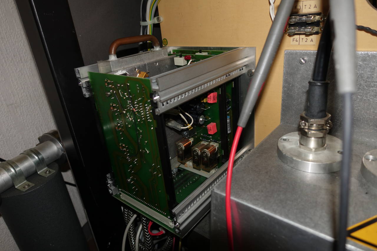

Den Analogwert der Penningmessröhre kann man an Messpunkten auf er
Vakuumsteuerung abgreifen, da gibt es auf der Bestückungsseite am
unteren
Rand in der Mitte vier Stecklötösen, zwei davon sind Masse, die anderen
zwei sind jeweils Kammervakuum (Penning)und Vorvakuum (Pirani).
Vorsicht beim Herangehen, daneben liegen 230Volt am Triac, welcher die
Pumpen schaltet !!
Vorvakuum sollte weniger als 1Volt und Kammervakuum ich glaube weniger
als 5-6Volt sein. Da kann ich noch mal genau nach schauen.
Bei der Demontage der Säule hast du es hoffentlich nicht zu gut gemeint,
die verschiedenen Ebenen (Kondensor 1 und 2 und Objektiv) sind sehr
genau
mechanisch zueinander justiert, wird da etwas verschoben, sind die
Aussichten schlecht jemals wieder einen Strahl ordentlich durch zu
bekommen.
Viel Erfolg
von Max (Gast)
Nachtrag:
Ich habe deine Bilder erst jetzt gesehen, du hast die Säule völlig
zerlegt,
da können wir nur hoffen, dass du es rein zufällig wieder hin bekommst.
Hast du dir eventuell Markierungen angebracht ? Die Säulen wurden damals
im Werk mit einer komplizierten Prozedur abgeglichen, ansonsten kommt
entweder gar kein Strahl durch oder es schiebt alles total bei Änderung
der Spotsize bzw. beim Fokusieren.
von Max (Gast)
noch ein Nachtrag:
Bei solch einem Wasserleck läft auch das Objektiv von oben voll Wasser,
falls es noch auf der Kammer sitzt muss du es rausschrauben und
auskippen,
sonst korrodieren die Spulen.
Wenn du schon dabei bist... Tausche alle blauen Schläuche aus. Da wurden
gern die normalen Festo-Schläuche verwendet. Wenn du jetzt irgendwo dran
wackelst brechen die an den Fittings oder bekommen Risse. Auf dem Bild
DSC_0064 sieht man das sehr gut wie der Schlauch angefressen ist. Schaue
mal nach, ob du wirklich Aqua-Dest verwenden solltest. Bei unserem EM906
hat das für erhebliche Korrosion an allen Alu-Teilen (Kühlkörper...)
gesorgt. Ich verwende nur noch normales Leitungswasser. Da es ja
praktisch nie getauscht wird macht der geringe Kalkanteil nichts aus.
Zeiss sieht da auch kein Problem drin.
Ausheizen ist an dieser Stelle ziemlich sinnfrei. Wenn du eine
Wolframkathode verwendest geht das auch mit viel niedrigerem Vakuum. Bei
LAB6 müsste man evl. ausheizen. Wichtig ist, die Wolframkathode beim
ersten mal langsam anzuheizen. In Stufen langsam bis zum Endstrom. So
können alle Reststoffe langsam vom Wolfram abgasen, erhöht die
Lebensdauer.
Torsten
Hallo Leute
Danke für eure Ratschläge und Tipps.
Die Säule habe ich vor der Demontage markiert.
Ich hoffe das jetzt nicht alles verloren ist.
Hat noch jemand einen Tipp wie ich beim
zusammenbauen am besten vorgehen sollte?
Ganz wollte ich die Säule nicht auseinanderbauen.
Würde es nicht reichen wenn ich den unteren Bereich
der Säule mit Silka trockne?
Ich kann mir gut vorstellen das, wenn ich die Säule
komplett demontiere Garnichts mehr geht.
Und dann noch die Feuchtigkeit, die in die Vakuumkammer eindringen
kann.
Alle blauen Schläuche werde ich vorsorglich austauschen.
Mir bereitet die Anode noch sorgen. Wenn ich die nicht
auseinander geschraubt bekomme, kann ich die Anode nicht
mehr richtig auf die zusammengebaute Säule schieben.
vg Sunny

Also für das Wehneltdingens gibt es anscheinend ein extra Werkzeug mit
drei Zacken. Fotos kann ich am Donnerstag liefern.
Danke brauchst du nicht, das Werkzeug habe ich.
Vg Sunny
von Max (Gast)
Hallo Sunny,
im Objektiv steht bestimmt richtig viel Wasser, das kannst du nur
ausschütten,
dazu braucht man die Säule oder die Reste davon nur komplett von der
Kammer
abschrauben und runterheben und umdrehen,dabei wird von der Justage
nichts verstellt, wenn wirklich etwas Feuchtigkeit in die Kammer kommt,
ist das vakuumtechnisch nicht schlimm, das ist spätestens beim Abpumpen
ganz schnell wieder weg.
Die Schläuche werden brüchig, wenn der Kühlkreislauf mal heiss gelaufen
ist,
dann brechen die wie Salzstangen.
Als Wasser nur normales Leitungswasser verwenden, sonst gibt es
unangenehme
Erscheinungungen, genau wie es Torsten beschreibt. Es kommt dann immer
noch so ein blauer Zusatz gegen Algenbildung und zugleich als
Schmiermittel für die Umwälzpumpe rein.
Das  untere Ende des Strahlenganges (im Objektiv) besteht aus einem
Glasrohr,
welches innen mit Grafit beschichtet ist, also Vorsicht, auch ein sehr
neuralgischer Punkt.
Beim Zusammenbau der Säule gehst du einfach rückwärts vor, die Anode
muss aber erstmal raus, darunter steckt noch der obere Teil des
Strahlenganges (langes Kupferrohr mit 3 Blenden).
Darunter gibt es dann eine kleine Mutter und einen kleinen O-Ring.
Wenn alles wieder zusammen ist, erstmal die Verkleidung weglassen, so
dass
du die Spulenebenen noch gegeneinander verschieben kannst, wenn nötig.
An den Umfängen der einzelnen Ebene (in horizontaler Richtung) befinden
sich Justierschrauben mit denen man die nötigen Justagen ausführen kann,
wenn du diese nicht verdreht hast, kannst du hoffen, dass du es wieder
hin bekommst. Ich schaue mal nach, ob ich irgendwelche Unterlagen dazu
finde,
komme aber erst am Freitag dazu.

von Gustl B. (-gb-)
Und noch ne Frage:
Irgendwo im REM kommen ja die Analogsignale an, werden digitalisiert und
dann angezeigt (von mir ausgelesen).
Würde das Sinn machen das selber mit mehr Bits zu digitalisieren? Also
sind die 8 Bit gut genug für die meisten Aufagen oder wären mehr doch
sehr wünschenswert?
von Max (Gast)
Hallo Gustl,
Das WinDiss ist ein Bildeinzug mit einem externen Scangenerator, aus dem
analogen Videosignal wird über die Syncsignale des externen Scans ein
Bild generiert.
Das Ganze mit moderner Technik:
http://www.pointelectronic.de/produkte/diss-5/
Ich meine auch mit aktueller Technik wird nicht mit mehr als 8bit
Graustufen gearbeitet.
@Hallo Sunny,
greife bei dem DSM950 zu, wenn du kannst, es ist fast baugleich mit dem
960er, hat sicher nur einen ganz einfachen Probenhalter (keinen
motorisierten Kreuztisch), eine kleine Kammer und keine LaB6-Option.
Die Elektronensäule ist idenditisch.
Gruß Max
von Gustl B. (-gb-)
Interessant!
Zitat:
12 Bit D/A Wandler für analoge Bildsignale
12 × 16 Bit Zähler für Mapping
Livebild mit 15 Bildern pro Sekunde bei 512 × 512 Pixel
simultane Aufnahme aller Bildsignale
Das steht da im Datenblatt, aber welche Bildsignale werden da
AD-gewandelt? Das was hinten aus dem REM rauskommt?
So wie ich das verstanden habe, wird das Signal vom Detektor im REM
erstmal mit 8 Bits AD gewandelt. Und alles was dann irgendwo wieder
ausgegeben wird ist dann ein DA-gewandeltes Signal. Sprich interessant
wäre es das direkt statt einmal mit 8Bit/Pixel schneller und vielleicht
mit mehr Bits zu erfassen. Oder zumindest so wie bei meiner Lösung die
8Bit Pixel verlustfrei vom REM zum PC zu übertragen und nicht nochmal
über ein analoges Videosignal dazwischen zu gehen.
Oder kommt tatsächlich das originale Signal vom Detektor irgendwo auf
der Rückseite vom REM raus?

von Max (Gast)
Hallo Gustl,
beim externen Bildeinzug wird der Scangnerator des DSMs komplett
abgeschaltet,
es werden nur die Endstufen weiter benutzt. Der externe Scangenerator
übernimmt den Bildeinzug, das bedeutet für mich, dass dann dafür
wirklich nur das reine Detektorsignal verwendet werden kann und im DSM
nichts mehr generiert wird.
Das Detektorsignal kommt dann an der Rückwand raus, aber wahrscheinlich
nur wenn das sogenannte ExternScaninterface installiert ist.
Bei Sunnys DSM müsste es dran sein, weil sonst das WDX mit seinem
Bildeinzug nicht arbeiten würde.
Wird normal mit dem DSM gescannt, so müsste an der Rückwand auch ein
Signal in TV-Norm rauskommen, wo man u.a. z.B. auch einen Videorecorder
zur Aufnahme anschließen kann. Welche Buchse das ist müsste in der
Beschreibung stehen.
Ich schaue bei nächster Gelegenheit mal nach ob ich ein Bild von der
Rückwand
mit den relevanten Buchsen finden kann.
viele Grüße Dieter

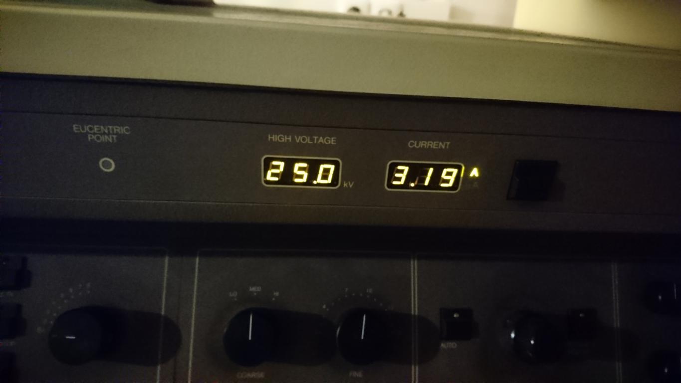

Hallo Freunde
ich möchte euch mal auf den Aktuellen Stand von meinem Rem bringen.
Bilder von der Ausgebauten Säule. Ganz schön korrodiert :(
Vor dem Ausbau habe ich alles Markiert und Fotografiert.
Anscheinend ist die Reparatur gut verlaufen. Alles Schlauverbindungen
sind wieder dicht. Alles getrocknet und wieder versucht so zusammen
zu bauen wie es war.
Der Testlauf ist für meine Verhältnisse ziemlich gut verlaufen.
Das Vakuum habe ich nach ca.4h erreicht. Freigabe für die
HV bekommen und dann das DSM eingeschaltet.
HV auf 25KV und langsam den Heizstrom für die Kathode auf 3A erhöht.
Dann den Emissionsstrom auf ca. 100µA eingestellt und siehe da ein Bild.
Wer das Objektiv auf den Fotos erkennt bekommt von mir eine Bier
ausgegeben*
Zur Reparatur: die Fittings habe ich mir 2K 5 min Epoxy eingeklebt
und 2 Tage lang Aushärten lassen. Die alten Festo Schläuche habe ich
gegen neue ausgetauscht.
Ein Problem habe ich noch und zwar die Kühlung. Mein Durchlaufkühler
Schaft nur 300W an Kühlleistung, mein DSM erzeugt aber 1000W Abwärme.
Das bedeutet, wenn mein Kühler eine Rücklauftemperatur von 30-32°C hat
schaltet sich mein DSM Automatisch aus. Ich habe ca. 20-30 min. bis zur
Abschaltung.
Das Messgerät zeigt die Spannung vom Vakuumsensor für das Vorvakuum.
Das DSM hatte nach 5-6 h Pumpen 2x10^-5. Völlig ausreichend für
die Wolfram Kathode.
Ich werde noch ein paar Wochen zum Testen brauchen und dann das DSM
zusammen bauen und den Raum so fertig stellen das ich dort schön
Spiele ahh Arbeiten ;-) kann.
Vielen Dank an alle, ohne Eure Hilfe wäre ich heute noch nicht soweit.
Wer Lust hat, sich mal ein Elektronenmikroskop aus der Nähe anzuschauen,
kann mich gerne mal besuchen kommen. Schickt einfach eine Mail
in der du (männlich/weiblich) dich kurz vorstellst und dann machen wir
kurzfristig
ein Besichtigung Termin mit Vorführung des DSM.
Vg Sunny
* Maximal 20 Flaschen Bier:)

PS: Das Objektiv ist auf den Bildern 29 und 34 am unteren Ende der Säule
gut zuerkennen.

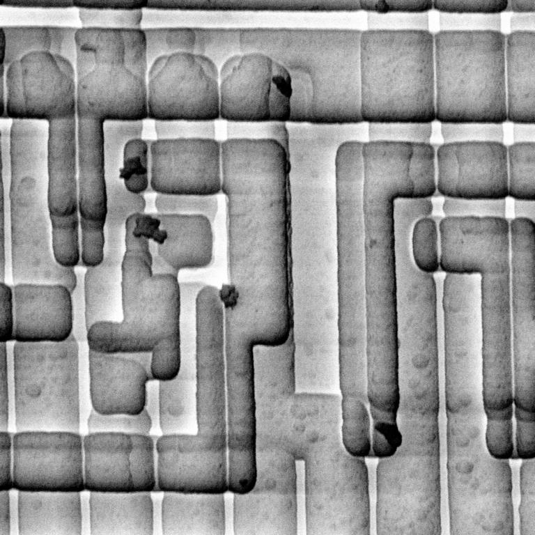

von Gustl B. (-gb-)
Als kleine Idee falls Jemand auf der Suche nach zu mikroskopierenden
Objekten ist:
Wie wäre es mit ICs? Also irgendwelche seltenen/spannenden ICs oder
sonstigen Elektronikbauteilen? Und dann die Bilder irgendwo zugänglich
für die Allgemeinheit ablegen.
Hallo Gustl Buheitel
wie sieht es mit der Platine aus.
Kannst du mir eine Verkaufen?
Sende mir einfache eine PM.
Hier mal ein paar Bilder von meiner Hummel.
Probenvorbereitung+Sputtern mit Gold
Zur Info: Die Hummel wurde von meinen Kindern
Tot aufgefunden!
Auf den Bildern sieht man einen Fühler, ein Teil vom Flügel, Pollen und
ein Fuß auf einem stück Wafer.
Besonderen Dank an Max. Der Kühler ist Top.
Vg Sunny

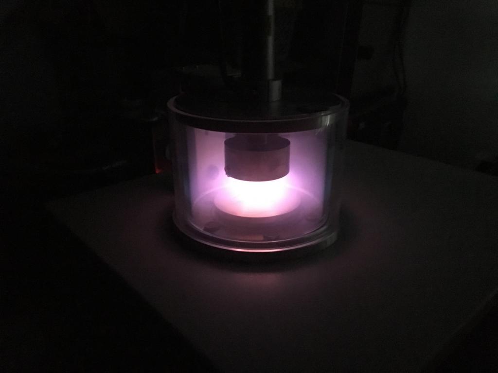

Ach etwas habe ich noch.
2 kleine Videos auf Youtube von mir. Nicht sehr schön,aber mal ein
Anfang.
Zeiss DSM 960 Glühwendel Fahradlampe Rasterelektronenmikroskop SEM
https://www.youtube.com/watch?v=J3VY1W4PHqM
Vg Sunny

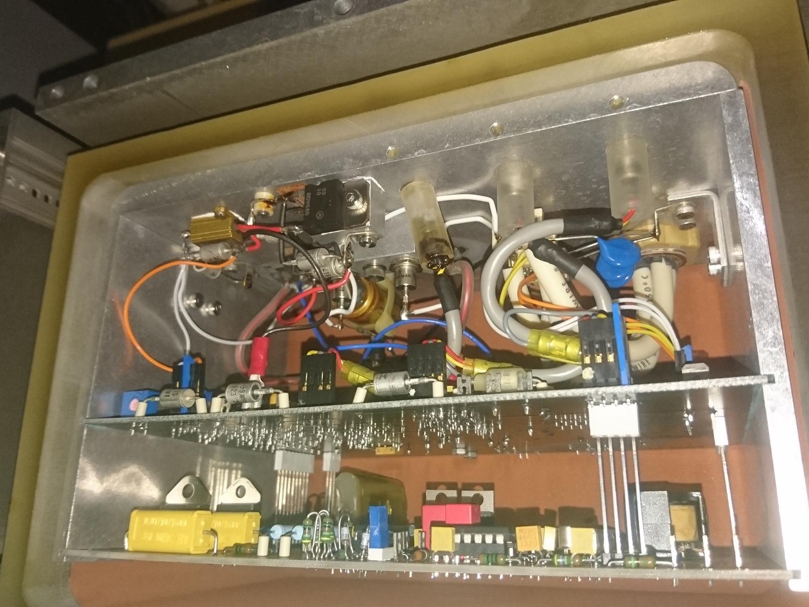

Nun haben wir allerdings das Problem, dass beim Anschalten der
Hochspannung zwar "ON" leuchtet, aber nichts passiert; es fließt kein
Strahlstrom (0 uA), und beim Einschalten der Heizung fließt auch kein
Heizstrom, und "FAIL" leuchtet. Eine Messung am Hochspannungsnetzteil
(auf der AC-Seite :)) zeigte, dass es nicht mit Strom versorgt wird. Wir
haben mal angefangen, die Schaltung zu verfolgen, es scheinen mehrere
Relais in Reihe zu sein, vermutlich müssen mehrere Bedingungen erfüllt
sein, damit die Hochspannung einschaltet, und irgendwas fehlt wohl...
Sunny - hast du von der Hochspannungssteuerung auch den Schaltplan?
Hallo Felix
Ja habe ich.  Bin gerade mit meinen Kindern Baden.
Ich stelle den Schaltplan nachher online.
Den Fail Fehler hatte ich auch. Es lag den optischen Leiter der im
Hochspannungstank links im Säulengehäuse steckt. Da funktioniert das
Istwertsignal  vom Emissionsstrom nicht.
Vg Sunny

Den Schaltplan für den HV-Teil stelle ich auch rein.
Vg Sunny

Nachdem ich die Bilder Digital auf dem PC hatte,
waren sie ein bisschen blas. Das habe ich aber sehr gut mit PS
korrigieren können. Ich habe mal ein paar Bilder angehängt.
