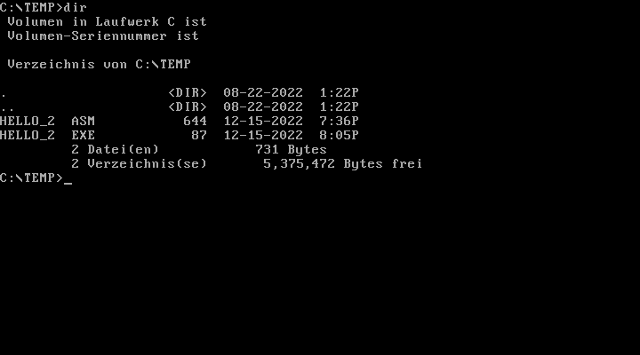

> Aber so ist das mit Trivialbeispielen, sie sind völlig unrepräsentativ> für die reale Welt.
C ist immer noch total fett, wenn man es mit Assembler vergleicht.
Hier bei mir braucht ein einfaches "Hello World!" in Rust 297208 Bytes.
Meine Version in Assembler unter DOS braucht 87 Bytes.
Gut, das ist ein 16 Bit REAL MODE Programm, aber meine 64 Bit Rust
Version und deine C und C++ Binaries sind immer noch um ein Vielfaches
größer.
Das OS ist ein anderes und es sind 64 Bit Binaries, aber selbst wenn man
bedenkt, dass die Binaries nicht statisch gelinkt sind und das printf
von libc in der libc auch noch Platz braucht, ist das ziemlich viel
Platz, was da benötigt wird.
Die NASM Version unter Linux braucht mit nur 50 Bytes sogar noch weniger
Bytes. Das könnte allerdings am SYSCALL liegen, d.h. der Kernel macht
hier mehr und weil die Segmente wegfallen.

Nano schrieb:> Wenn das komplette Programm in den L1 Cache der CPU passt, macht das> schon etwas aus, wenn es performancekritisch ist.
Wer kennt sie nicht, die performancekritischen Hello-World-Programme.
Außerdem: Lies mal nach, was Dateigröße, Sectiongröße und RAM-Belegung
unterscheidet.
Es ist nicht mehr DOS.
Du fragst: Wo soll ich das lesen? Wo soll ich mich weiterbilden?
Die Antwort wird dich total überraschen: Hier im Thread! Heute!

>> Außerdem: Lies mal nach, was Dateigröße, Sectiongröße und RAM-Belegung> unterscheidet.
Nö, das weiß ich. Wenn du das binary strippst, dann unterscheidet sich
die ls Ausgabe nicht mehr groß von size.
Ich habe gar nichts derartiges gefragt.
Nano schrieb:> Nö, das weiß ich. Wenn du das binary strippst, dann unterscheidet sich> die ls Ausgabe nicht mehr groß von size.
Besser doch noch einmal hier nachlesen und sich weiterbilden.
MaWin O. schrieb:> Nano schrieb:>> Nö, das weiß ich. Wenn du das binary strippst, dann unterscheidet sich>> die ls Ausgabe nicht mehr groß von size.>> Besser doch noch einmal hier nachlesen und sich weiterbilden.
Wie ich bereits sagte, muss ich das nicht, da ich das schon weiß.
Dein Problem ist, dass du Fakten nicht als gegeben hinnehmen willst.
Wenn jemand Fakten liefert, dann greifst du die Person persönlich an.

Noch eine Ergänzung als Auflösung für dich.
Ich habe ls anstatt size benutzt, weil es beim strippen relativ egal ist
und ich ls aus reiner Gewohnheit verwende und es ausreichend gut ist.
Und meine Screenshots sind älter, als mein Lesen des Kommentars von
Jörg, der dich darauf hingewiesen hat, dass man size zum messen
verwenden soll:

@Nano
MaWin hat es lediglich versäumt dir zu erklären das dein Assembler
Beispiel dank Syscall nutzung völlig sinnfrei ist um irgendwelche
Größenvergleiche zu betreiben - spätestens bei DOS geschwurbel wurde
klar das es dir irgendwie nur darum geht ein wenig Technik zu schnattern
und jetzt hört bitte auf euch anzuzicken
