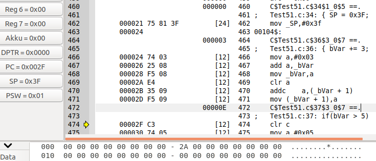

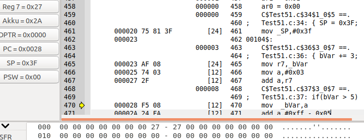

von Tom Amann (Gast)
Guten Tag Herr Philipp Klaus K.
Ich schreibe mir derzeit ein IDE-Plugin für 8051 unter dem Texteditor
Geany. Als Compiler benutze ich den SDCC. Mit dem Assembler bin ich
durch und wende mich nun dem C-Hochsprache debugging zu. Als Quelle für
das debuggen verwende ich die ".rst" und "ihx" Dateien.
Dabei ist mir folgendes aufgefallen:
Ich schreibe einen C-Befehl "bVar += 3" und dieser wird korrekt in die
Assemblerbefehle "mov r7,bVar  mov a,#03  add a,r7" übersetzt, aber das
zurückschreiben in die Speicherzelle (data 08) erfolgt erst im nächsten
Befehl.
Wenn ich nun nach ausführen von "bVar += 3" die Variable bVar anzeige
befindet sich der alte Wert in dieser.
Im Bild ist zu sehen dass sich in R7 und bVar der Wert 0x27 und nur im
Akku der neue Wert 0x2A befindet. Am unteren Bildrand ist ein
Speicherauszug der ersten 32 Byte des direkt adressierbaren
Datenspeichers zu sehen (Adr 000 - 01F). Links einige Register und
rechts der Programmcode in C und Assembler.
Ich könnte nun die Variable volatile deklarieren, aber dann wird der
Programmcode länger. Wenn ich für Debug und Release unterschiedliche
Variablen deklariere bekomme ich unterschiedliche Programmlaufzeiten und
mit volatilen Variablen ein grösseres Programm.
Für den Normalbetrieb ist es unerheblich, ob die Variable im aktuellen
oder erst im nächsten Block aktualisiert wird. Beim debuggen stört es
aber erheblich. In der Befehlslogik ist es auch nicht korrekt, der
Befehl bVar += 3 sollte den Inhalt der Variable und nicht den Inhalt des
Akku um 3 erhöhen.
Für mich habe ich bereits eine Lösung des Problems gefunden, nehmen sie
dies nur als Hinweis worüber man sich noch Gedanken machen kann. Im
Ganzen finde ich den SDCC gelungen und bedanke mich für ihren Aufwand
und dass sie ihn frei zur Verfügung stellen.
Mit freundlichen Grüssen. Tom Amann
Hatte noch vergessen zu erwähnen, mit 16Bit-Variablen funktioniert es
richtig.
von Frank M. (ukw) (Moderator) Benutzerseite
Oft stellen C-Compiler bei eingeschalteter Optimierung die Reihenfolge
von Befehlen um. Sie dürfen das auch, solange das gewünschte Ergebnis
erreicht wird.
Daher Frage: Debuggst Du Code, der mit eingeschalteter Optimierung
übersetzt wurde? Wenn ja, dann schalte die Optmierung aus, übersetze und
debugge nochmal.
von TomA (Gast)
Hallo Frank M.
Ich habe keine Möglichkeit gefunden beim SDCC die Optimierung
abzuschalten. Von den im Handbuch beschriebenen Parametern zum
einstellen der Optimierung habe ich die meisten durchprobiert.
Da es mit 16Bit-Variablen funktioniert wie es soll, gehe ich von einem
Bug bei 8Bit-Variablen aus. Wenn man es weiß ist es kein großes Problem,
wird es doch nur beim Hochsprache-Debug wirksam. Im Normalbetrieb ist es
funktionell einerlei ob das zurückschreiben als letzter Befehl des
aktuellen Block, oder als erster Befehl des Folgeblocks geschieht.
Ich umschiffe das jetzt indem ich im Hochsprache Modus nicht die
Variablen anzeige, sondern den Assemblercode. So sehe ich sofort, ob das
Problem besteht und kann den fehlenden Schritt händisch (später
vielleicht automatisch) durchführen. Das Problem ist damit gelöst.
Im Bild ist das gleiche Programm mit 16Bit-Variable "bVar" zu sehen,
hier ist alles wie es sein soll.
Das Betriebssystem ist Linux Ubuntu 18.05.5 und SDCC ist 4.0.0.
