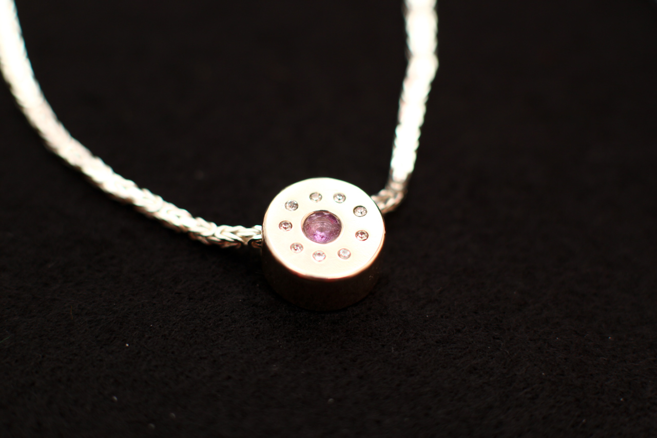

Hier mal ein erstes Foto.
Mein Fazit: Silber (925-er) kann spanend bearbeitet werden. Es liegt vom
Gefühl her irgendwo zwischen Aluminium und Stahl ("St 37-2"). Dennoch
steckt bei Stückzahl 1 ganz schön viel Arbeit in so einem
"Schmuckstück".
Viele Grüße,
Alex
Sieht ja ganz gut aus. Wie hoch ist eigentlich das Gewichtsverhältnis zwischen Schmuckstück und "Abfall"?
Alex Bürgel schrieb: > Hier mal ein erstes Foto. Funktionieren die LEDs?
Kara Benemsi schrieb: > Wie hoch ist eigentlich das Gewichtsverhältnis > zwischen Schmuckstück und "Abfall"? In diesem Fall waren es ca. 45 % "Verlust". Jemand, der regelmäßig so etwas macht, würde sicherlich die Späne sammeln und neu einschmelzen.

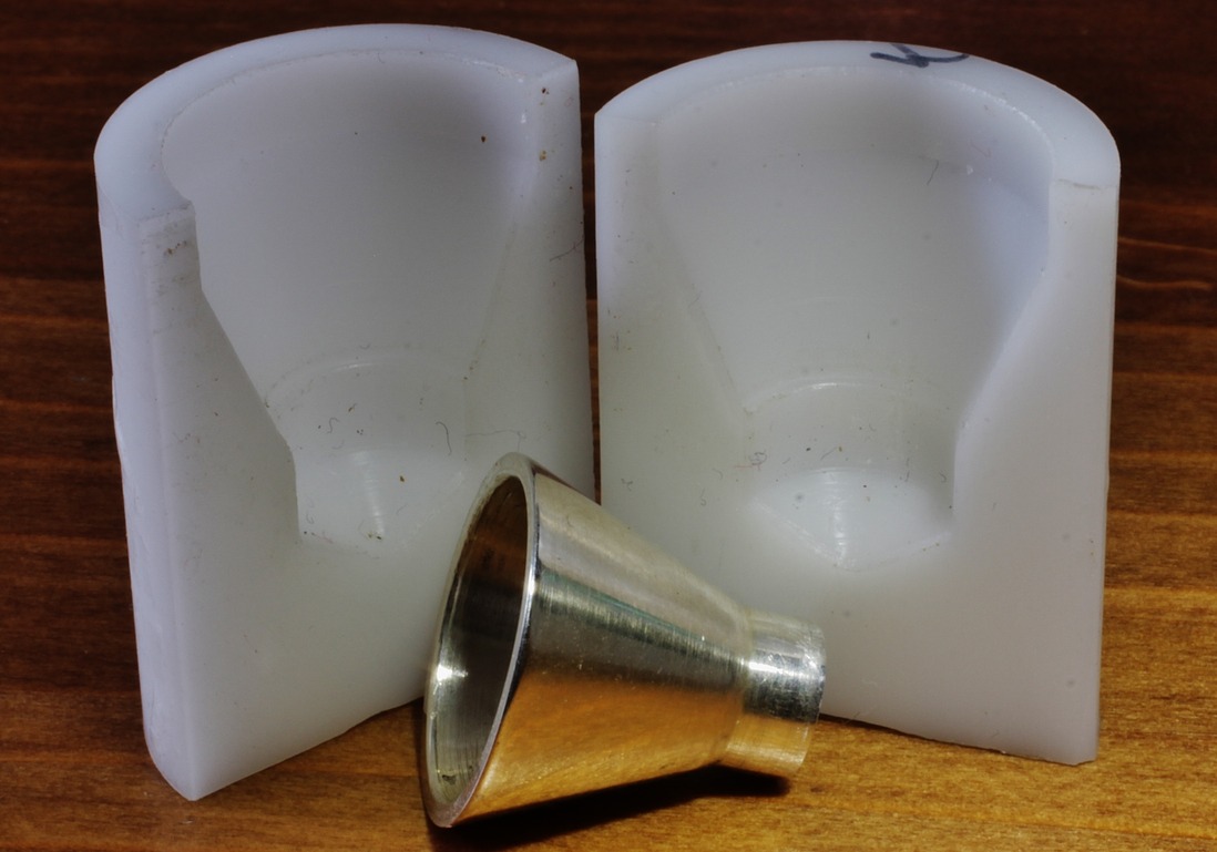

#3171336
Ich habe Drehteile Ø18x20mm aus Silber 925 gefertigt. Die Rohteile dazu habe ich vom Goldschmied gießen lassen, weil zum Gießen doch etwas Erfahrung nötig ist. Meine Vorgehensweise: 1. Rundmaterial Hostaform® (wahrscheinlich geht auch irgendein anderes Material)ca. Ø30x50 in Achsrichtung mittig durchsägen. Die Schnittflächen glattschleifen, je glatter desto besser. Darauf achten, dass die Hälften geich dick bleiben. Hälften zusammendrücken, in Drei-, besser Vierbackenfutter in Drehmaschine einspannen. Außen überdrehen, dass wieder ein Zylinder entsteht. Innen die Negativform des gewünschten Teils fertigen. Zuletzt abstechen. 2. Die Hälften passgenau mit Gummiringen zusammenfügen. Mit gewöhnlichem Kerzenwachs füllen. Nach dem Abkühlen die Form trennen, das Modell entnehmen. Ggf. Gussgrat entfernen. Soll innen später nicht bearbeitet werden, muss die Schwindung an der Oberfläche berücksichtigt werden (beim Abkühlen bildet sich eine Senke im Wachs). 3. Modell zum Goldschmied Ihres Vertrauens bringen. Was Sie als Wachs abgeben, erhalten Sie genauso in Silber zurück (=Wachsausschmelzverfahren). Für einen Abguss mit 33g Gewicht habe ich alles in allem €40 bezahlt. 4. Drehen: Silber 925 ist relativ weich, daher möglichst eine Spannzange benutzen. Drehen geht gut mit Wendeschneidplatten K20, unbeschichtet. Niedrige Drehzahl (400-600) verwenden. Mindestens 0,2mm zustellen, möglichst hohen Vorschub wählen, sonst reißt das Silber aus. Neue HSS-Werkzeuge mit scharfer Schneide haken ein, daher diese vorher mit Abziehstein abstumpfen. Wenn gewünscht Polieren mit Schleifpapier, zuletzt mit Körnung 1200. Richtiger Spiegelglanz entsteht mit „Dialux schwarz“ Polierpaste, erhältlich z.B. bei zujeddeloh.de. Auch beim Polieren niedrige Drehzahl wählen.
