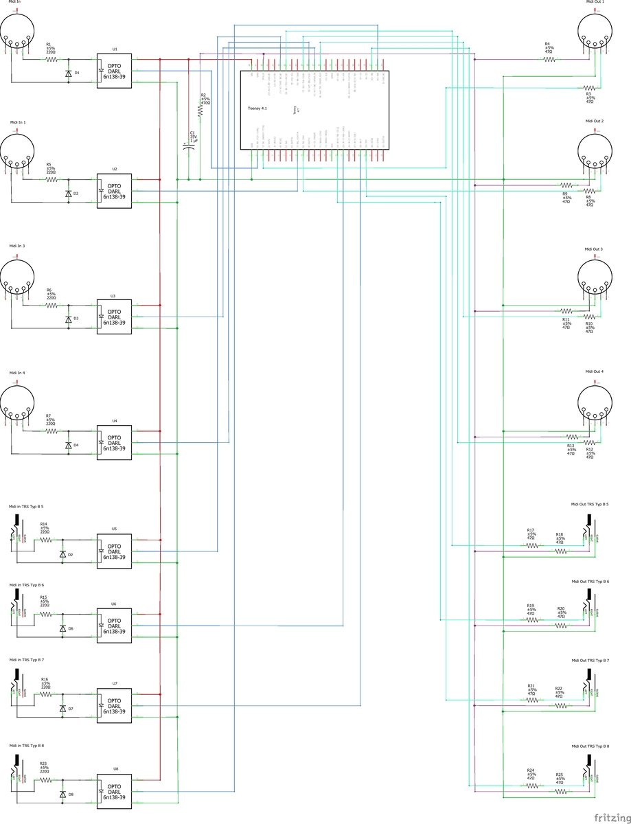

Hallo Zusammen,
ich habe ein Frage zu einem Schaltplan, da meine Lötzeiten was her und
eindeutig zu eingerostet sind um direkt was vernünftiges zu erstellen.
Ich hoffe nun das ihr mir evtl. auf die Sprünge helfen könnt.
Ich möchte mit einem Teensy 4.1 Board eine Midi Hub bauen die 8 Midi Ins
+ 8 Outs sowie Midi über USB hat, zwischen denen Ich die Midi Signale
Routen, Filtern, Verändern usw. kann. Master Clock und evtl. Pitch
mancher Kanäle soll später per CV ausgegeben werden können (an dafür
dedizierten Ausgängen), was aber noch nicht in der Skizze berücksichtigt
ist, da erstmal die Basisfunktionen des Midi Routings und Prozessieren
funktionieren soll. Wichtig ist das nur später für die Stromversorgung,
da in dem Fall ja auf jeden Fall eine zusätzliche Stromquelle eingeplant
werden muss.
(Eine direkt kaufbare Lösung fällt für mich raus, weniger wegen der
Kosten, sondern weil ich die Teensy Midi hub sehr auf mein Modularsystem
zuschneiden muss z.B. später noch mehrere Schalter und Pads hinzufügen
etc. Ansonsten hätte ich zig Geräte zusätzlich die ich kaufen müsst).
Der Schaltplan für die erste Version der Midi Schaltung ist anbei. Ich
habe diese nach dem Grundschema für Midi Ins und Outs erstellt und
entsprechend vervielfacht. Meine Frage hier ist nur: Würde das so
funktionieren oder habe ich an irgendwas überhaupt nicht gedacht? Gibt
es Punkte an denen die Schaltung verbessert, weil z.B. minimiert oder
sicherer werden kann?
Ich bin für jeden Hinweis dankbar!
LG
Ab.
von Thomas Z. (usbman)
> funktionieren soll
naja ich sehe da nichts von Routing. Da sind lediglich ein paar Buchsen
auf ein Modul gelegt. Letztendlich ist das nur wenig mehr als ein
Verdrahtungsplan.
Üblicherweise spendiert man den Optokopplern am Kollektor einen
Arbeitswiderstand, das geht natürlich auch intern am Controllerboard.
Mit einem ext. Widerstand gewinnt man aber Flexibilität. Dir ist klar
dass der Optokoppler ein invertiertes Signal erzeugt?. Schau dir einfach
mal die Schaltungsvorschläge aus der Midi Spec an.

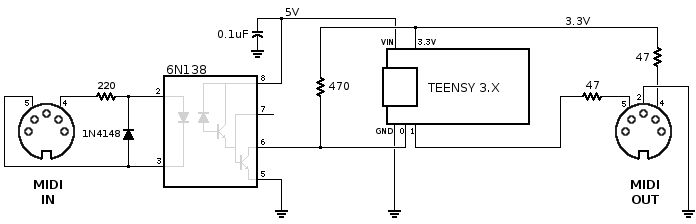

Ich hab mich im Wesentlichen an das Schemata von PJRC gehalten und dann
entpsrechend "vermehrt" zu 8 Midi Ins.
https://www.pjrc.com/teensy/td_libs_MIDI.html
(Die Schaltung ist im Anhang)
Hab ich denn da was grundlegend falsch verbunden? o_0
A. B. schrieb:
> Das mit dem Invertierten Signal sowie den Arbeitswiederständen hab ich
> nicht ganz verstanden? In wie fern gewinnt man an Flexibilität? Glaube
> so weit bin ich noch nicht in der Materie:) Für eine Erklärung wäre ich
> sehr dankbar!
das ist einfach erklärt. Der Teensy bekommt vom Optokoppler 0 wenn die
LED leuchtet. Das ist prinzipiell auch ok so wenn der Midi out auch so
wie gezeigt angeschlossen wird. Da passieren ganz schnell Fehler bei der
Belegung der DIN Buchse.
In deinem "Schaltplan" fehlen die 470R Arbeitswiderstand. Der Wert hängt
vom Übertragungsverhältnis des OK ab.
Kann der Teensy  8 mal 20mA gegen Gnd aufnehmen? wenn nein sind Treiber
auf der Ausgangsseite notwendig.
Ich würde einen Kanal des Miditeils einfach auf Lochraster aufbauen und
testen.
http://www.shclemen.com/download/The%20Complete%20MIDI1.0%20Detailed%20Spec.pdf
Seite 34 zeigt die Anschaltung bei 5v

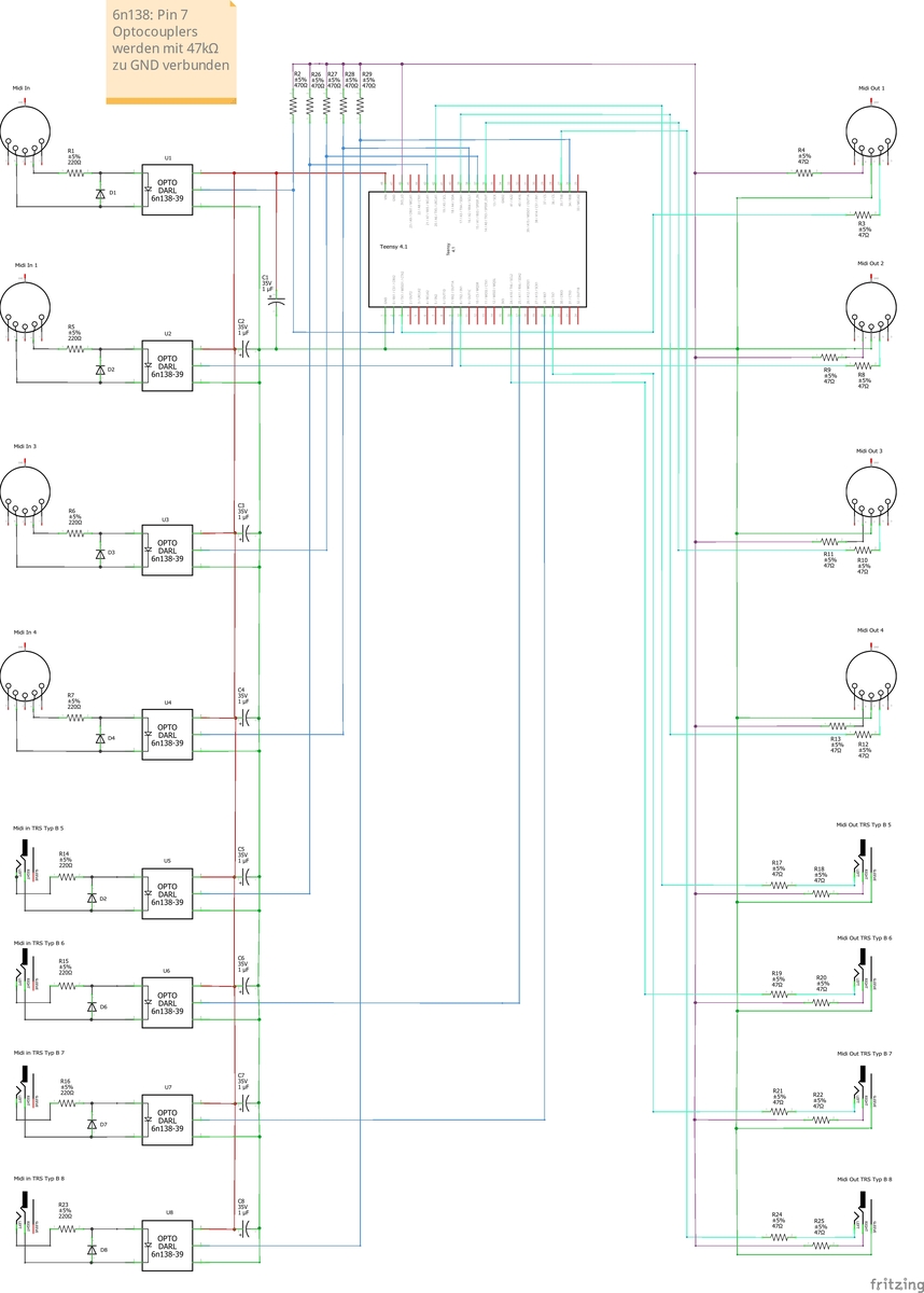

von A. B. (anselm_b)
vielen lieben Dank dir Thomas für die hilfreichen Antworten! Alles nicht
so einfach durchzusteigen, aber langsam werd ich wärmer damit! Merci!
Ich hab tatsächlich was vertauscht (ein 470R war an völlig falscher
Stelle..)
Ich hab das korrigiert und zusätzlich nun bei jedem VCC einen
Kondensator  mit 1uF eingefügt (hoffe das macht Sinn, ich hab hier in
dem Forum gelesen, das sollte man sowieso standardmäßig machen?)
Zu deiner Frage ob man an den Teensy 8x 20mA auf GND hängen kann, hab
ich leider nicht eindeutig gefunden. Der Teensy 3.6 hat einen Idd von
185mA. Vorausgesetzt die beiden sind sich irgendwie ähnlich (ich weiß..
sehr wage..) würde das schon relativ eng werden. Ich würde in dem Fall
evtl. auf nur 5 Midi-Ins wechseln und evtl. doch lieber per USB Host
Adapter weitere hinzufügen.

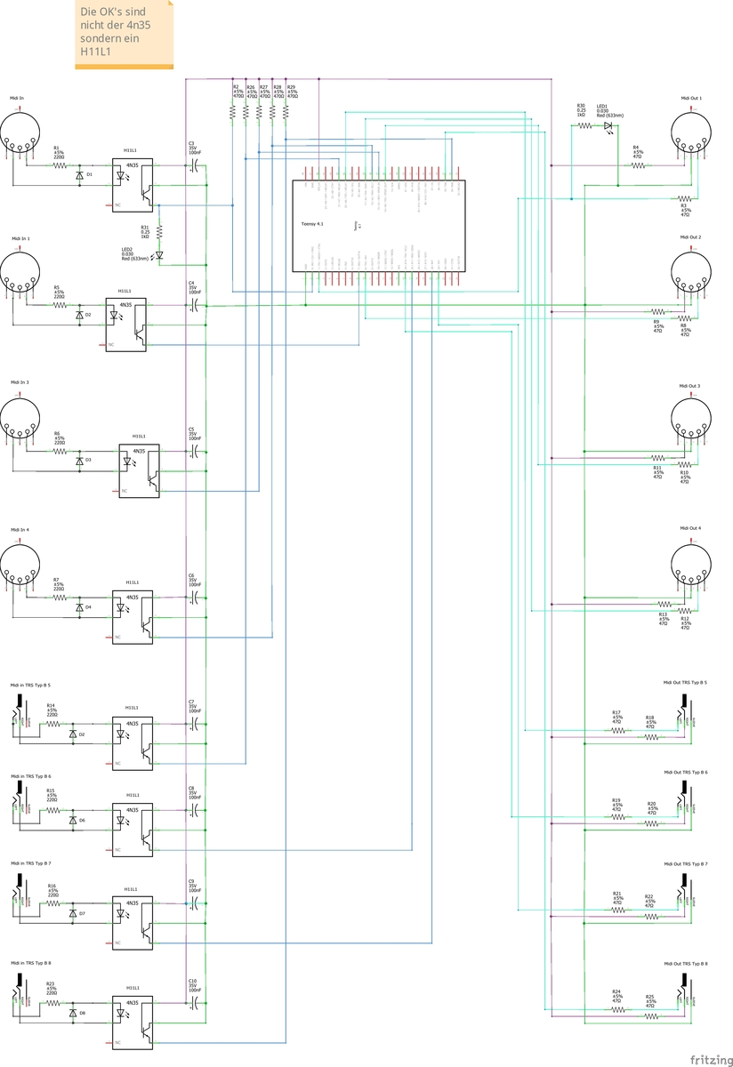

Ich hab weiter recherchiert und nun das Schema verändert, dabei bin ich
darauf gestoßen das man für eine bessere Leistung einen weiteren 470R
zwischen Pin 7 und GND hängen soll. Gesagt getan, nur ist mir dann in
einem Artikel aufgefallen das der Optokoppler 6n138 wohl sowieso
aufgrund der 5v und der Geschwindigkeit nicht so geeignet ist und man
eher den H11L1 nehmen soll. Ich hab daher nochmal ein Schema aufgebaut
welches im Grunde gleich ist, nur einen anderen OK nimmt. Dabei spar ich
mir dann (so glaub ich) auch noch einen zusätzlichen Wiederstand. (Der
OK in der Schaltung ist der Falsche, ich fand nur nicht den richtigen
für Fritzing, der Aufbau sollte aber gleich sein)
Würde das mehr Sinn ergeben? Würde die Schaltung so funktionieren oder
hab ich immer noch einen Denkfehler?
Ich will auch bald einen Midi In / Out aufbauen, will davor nur
möglichst alles auf einmal bestellen. Ich würd ungern für nur ein paar
vergessene Wiederstände wieder eine Lieferung lostreten und das jemand
dafür laufen muss. Die Komponenten bekomm ich lokal hier leider nicht..
Vielen Dank dir nochmal! Das war bisher sehr hilfreich und hat auf jeden
fall eine Fehllieferung erspart!
VG
Anselm
Warum denn? Wenn du 8x8 bauen willst dann würde ich das auch machen.
Dein Teensy hat ja offensichtlich 8 uarts. Einfach einen Treiber in den
Ausgang löst dein Stromproblem. Das könnten 2 Inverter wie in der Spec
gezeigt oder aber ein AND mit verbunden Eingängen sein. Das sollte nur
ein 3.3V Baustein sein.
Wie willst du das Teil den steuern? SysEx? Ich vermisse Trafic Leds, die
würde ich zumindest an den Ausgängen vorsehen. 1µf an den OK halte ich
für übertrieben 100nF sollten reichen + zentral 10µ an 3.3V. Der Pin 7
bleibt auch beim 6n138 in den allermeisten Fällen offen. Näheres dazu
zeigt das Datenblatt.

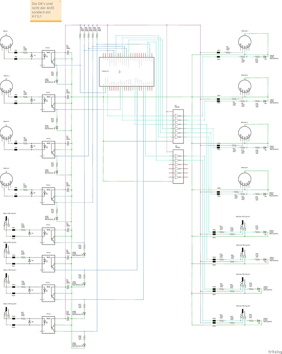

ich bin mir nicht ganz sicher ob mir nicht doch 5 Midi Ins reichen, aber
du hast recht, wenn ich 8 Ins & Out einbauen kann sollte ich es wenn
auch zwecks des Lernens einfach machen. Dazu hab ich seit deinem Post
viel gegoogelt und gelesen, aber evtl. steh ich auf dem Schlauch: dein
Tipp mit dem Treiber verstehe ich nicht ganz. In der Midi Spec aus
deinem Link habe ich solches nicht gefunden und bin mir grade unsicher
wie das denn genau funktioniert?
Sorry wenn das eine dumme frage ist, vielleicht auch zu wenig
Nervennahrung heute gehabt :D
Mit LED'S wollte ich spärlich umgehen, das Modular und alle anderen
Geräte blinken schon sehr viel, da möchte ich etwas "Lichthygiene"
betreiben.
Aber zwecks des Testens und sicher gehen das was ausgegeben wird
sicherlich keine schlechte Idee. Könnte man das einfach so realisieren
das man zwischen dem Ausgang der jeweiligen Midi Ins und Outs und dem
GND eine LED hängt? Ich hab das Schema für einen Midi Out, sowie mit
deinem Hinweis auf die Kondensatorwerte upgedatet. Ich tendiere bei dem
OK zu dem H11L1, da der weniger Bauteile benötigt und besser für Midi
sein soll, wobei ich da nu zu sehr gegenteilige Meinungen gelesen hab.

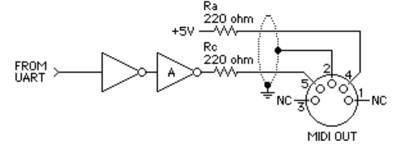

Das ist im Prinzip einfach ein Verstärker für das Signal, so dass der µC
nicht direkt den Ausgang treiben muss. Es hat auch den Vorteil, dass ein
Kurzschluss nicht gleich den Ausgang des µC überlastet und ggf.
zerstört, sondern höchstens den des (billigen) Treibers. Außerdem kann
man dabei auch gleich noch die Umsetzung auf die eigentlich vorgesehenen
5V machen.
Hier da Beispiel mit 2 Invertern als Treiber. Diese nehmen den
entsprechenden Strom gegen GND auf ohne den Controller Ausgang zu
belasten.
Mir ist noch nicht ganz klar was du den genau mit dem Device machen
willst.
Wird das ein Midimerger oder eine Patchbay oder gar ein Midi Filter? Das
ganze ist in jedem Fall weniger eine Hardware Geschichte sondern mehr
ein Softwareprojekt. Es ist nicht ganz trivial so einen Midiparser zu
schreiben, speziell wenn das Teil spec konform mit Running Status und
anderen Spezialitäten umgehen soll. Been there, done that. Ein 2x2
Device hab ich vor Jahren mal komerziell im Auftrag entwickelt.
Ich habe in meinen Midi Projekten die Leds nie direkt an den Midi EA
Pins hängen sondern an irgend welchen Ports oder Schieberegistern. Das
gibt die Freiheit per Software zu entscheiden was diese anzeigen.

von Clemens L. (c_l)
A. B. schrieb:
> In der Midi Spec aus deinem Link habe ich solches nicht gefunden
Es gibt ein Update:
https://www.midi.org/specifications/midi-transports-specifications/5-pin-din-electrical-specs
Allerdings nicht sehr hilfreich:
> The buffer shown in the MIDI Out circuit driving RC is optional and
> system-dependent, and if present, may be implemented as an IC gate or
> transistor or a combination.
Ich empfehle (SN)74LVC1G07, der ist auch in 3,3-V-Systemen 5-V-tolerant.
(Es gibt kaputte MIDI-Eingänge, die selbst einen Pullup zu 5 V haben.)
Du kannst dann auch Pin 4 des Ausgangs mit 5 V verbinden, was die
Kompatibilität mit manchen Geräten, die ihren Strom vom MIDI-Eingang
ziehen, erhöht.
Die dort gezeigten 33Ω und 10Ω für 3,3 V sind zu paranoid; 2× 47Ω sind
OK.
Der Pullup des Optokopplers sollte mindestens 1 kΩ sein (weniger
bräuchte man nur für höhere Geschwindigkeiten). Falls du den 6N138
einsetzt, sollte der Widerstand zwischen Pin 7 und GND 10 kΩ sein.
> Könnte man das einfach so realisieren das man zwischen dem Ausgang der
> jeweiligen Midi Ins und Outs und dem GND eine LED hängt?
Nein. UART-Signale sind bei 0 V aktiv, also sollte die LED zwischen +X V
und dem Signal sein. (Den MIDI-Eingang solltest du nicht zusätzlich
belasten, also am besten an den Ausgang des Optokopplers.)
> Ich tendiere bei dem OK zu dem H11L1, da der ... besser für Midi
> sein soll
Der 6N138 ist problemlos, wenn du auch 5 V hast.
Hallo!
ich bin nun wieder dazu gekommen mich dem Thema zu widmen und war die
ganze Zeit sehr erfreut das Ihr so viele Tipps und Links geschickt
hattet. Da wahr viel Lesestoff drin:).
Das, die ersten Programmierungen und das eigentliche Ziel Musik zu
machen hat die Entwicklung etwas verlangsamt.
Ziel ist es tatsächlich alle möglichen 8 Midi Geräte unter einen Hut zu
bringen und die Signale für die einzelnen Geräte, zu Routen, Filtern und
zu erzeugen. Momentan wird alles mögliche durch zig Geräte geschleift,
was sich nicht sonderlich stabil anfühlt (da viel Kanäle gleichzeitig
funken obwohl sie das gar nicht an jedes Gerät müssten) und auch zu
Fehlern führt, bzw. sehr unübersichtlich ist. Das Teensy wird dabei wie
üblich programmiert, an Sys-Ex oder sogar Programmierung über ein LCD
usw. denk ich noch nicht wirklich nach, das kann kommen wenn alles
läuft:)
Ich hab eure Tipps und Ideen eingebaut und z.B. alle Aus und Eingänge
mit LEDs versorgt, was zumindest in der Entwicklungsphase wirklich Sinn
macht.
Zudem habe ich wie von euch vorgeschlagen einen Buffer eingeplant,
zwischen dem Ausgang des Teensy und der Midi Outs. Ich hoffe das ist so
richtig. Leider hab ich keinen gefunden der direkt 8 In/Outs hat, womit
ich zwei genommen hab.
Auch ist in Fritzing die Teilenummer nicht immer verfügbar, daher hab
ich einen 74HC04 genommen. Soweit ich lesen konnte sollte der aber auch
passen oder ist das keine gute Idee?
Zu guter Letzt hab ich noch Ferritperlen eingebaut, ich hab zwar Pro und
Kontra dazu gelesen, aber gedacht es schadet nicht, auch wenn's viel zu
löten wird. Dabei ist mir aufgefallen das ich nur SMD Ferrits mit 1KOhm
bei 100Hz gefunden habe, keine Through Holes, ganz genau verstanden
warum hab ich nicht und etwas Sorgen das das für mich sehr fummelig zu
löten wird.
Danach alles etwas aufgeräumt, das Ergebnis ist im Anhang. Ich bin mir
bei manchen zwar nun gewisser aber immer noch insgesamt ungewiss ob das
so alles (außerhalb der Programmierung) funktioniert oder richtig
dimensioniert ist.
Als nächstes will ich noch evtl. Buttons für Panik Button und ein paar
Sonderbefehle für die diversen Midi Geräte einbauen.
Aber das ist dann schon das nächste Kapitel.
Ich bin euch sehr dankbar für eure Hilfe und Kommentare.
Sobald das steht werde ich hier auch die Programmierung posten, damit
wenn wer dran Interesse findet das auch nachbauen kann, wenn er so viele
fragen und Hilfestellungen braucht wie ich ;)
Ach ja.. die LED's sollen wirklich nur anzeigen ob da was hinein oder
hinaus geht, rein zur Kontrolle.
LG
ABB
von Rolf M. (rmagnus)
Ich habe den 74HCT244 verwendet. Der hat 8 Kanäle, und beim "HCT" ist
die Schaltschwelle niedriger, so dass man ihn inputseitig mit 3,3V und
outputseitig mit 5V betreiben kann.

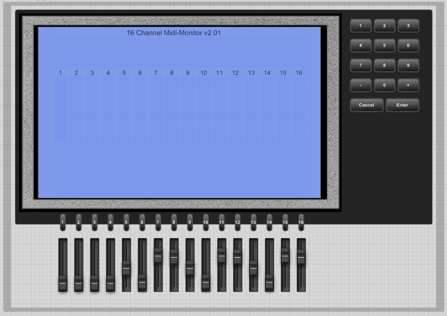

von Patrick L. (Firma: S-C-I DATA GbR) (pali64)
Also ich habe eine Oberfläche mit dem SynthLab gemacht wo ich eine 8x8
MidiMatrix steuern kann. Jeder kann so wohl als Ein- so wie als Aus-gang
verwendet werden. Die Matrix erlaubt z.B. dass gewisse Midibefehle
Gerutet werden.
So sachen wie Lautstärke an Port x, Instrumentenwahl an Port y und
Midiexklusiv an Alle usw.
Gekoppelt mit einem Monitor der die Wichtigsten Sachen komfortabel
anzeigt.
Quasi ein Adressierbares Midinetzwerk realisiert.
