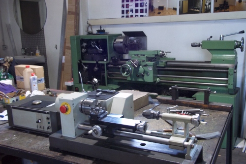

Bernd Funk schrieb:
> Im Hintergrund die Voest ( 7 kw )
so eine hätte ich auch gerne, leider fehlt mir der platz dafür :-(
